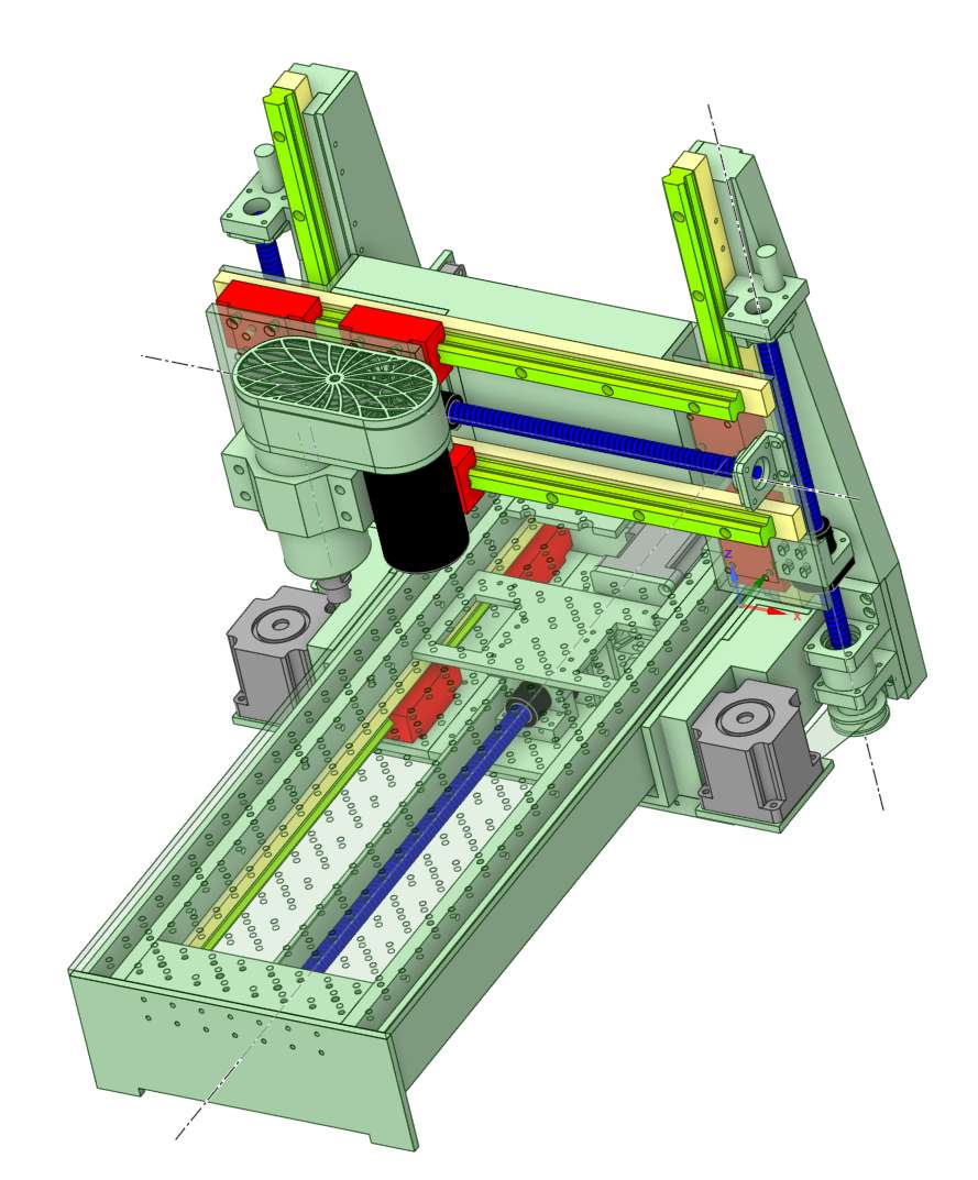

Cześć
Jednym z celów jest zbudowanie własnej frezarki na tyle lekkiej by dało się ją przestawić w inne miejsce w mieszkaniu i na tyle sztywnej by dało się na niej obrabiać stal. Jest to więc próba typu "jak mało epoksygranitu potrzeba by uzyskać zadowalającą sztywność i tłumienie drgań".
Obszar roboczy xy 200x300mm, Zet 150mm (maksymalny prześwit w Z 200mm). Stół ma wymiar 510x220mm. Szacowana całkowita masa maszyny max35kg.

Cześć. Na pewno konstrukcja jest nietypowa. Może podziel się przemyśleniami dlaczego zdecydowałeś się na OśX pod spodem, dlaczego kolumny Z nie spięte na górze. Będzie jakiś punkt wyjścia do dyskusji. Zacząłeś już wykonywać swoją konstrukcje- także jesteś chyba pewny co robisz.

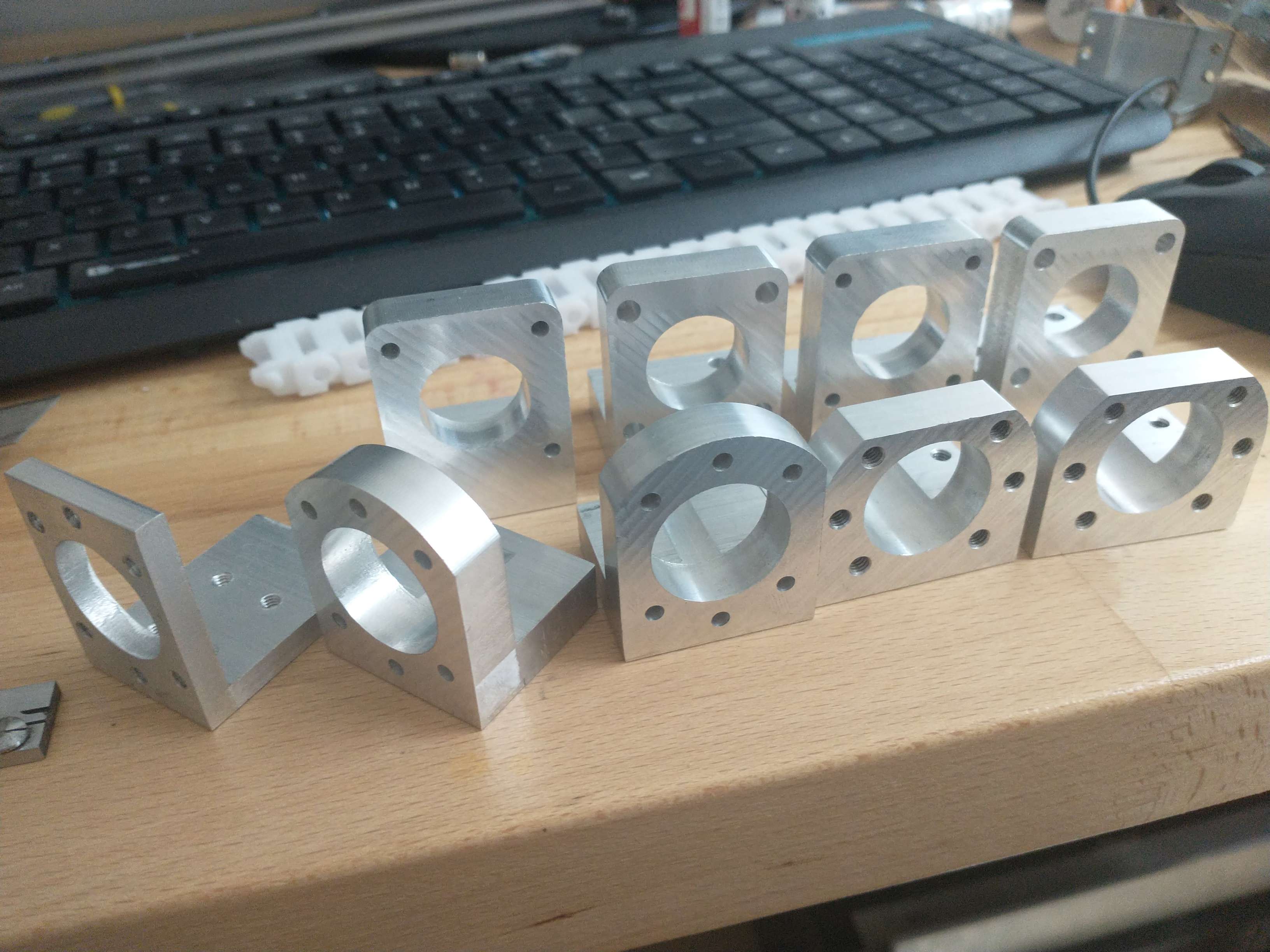

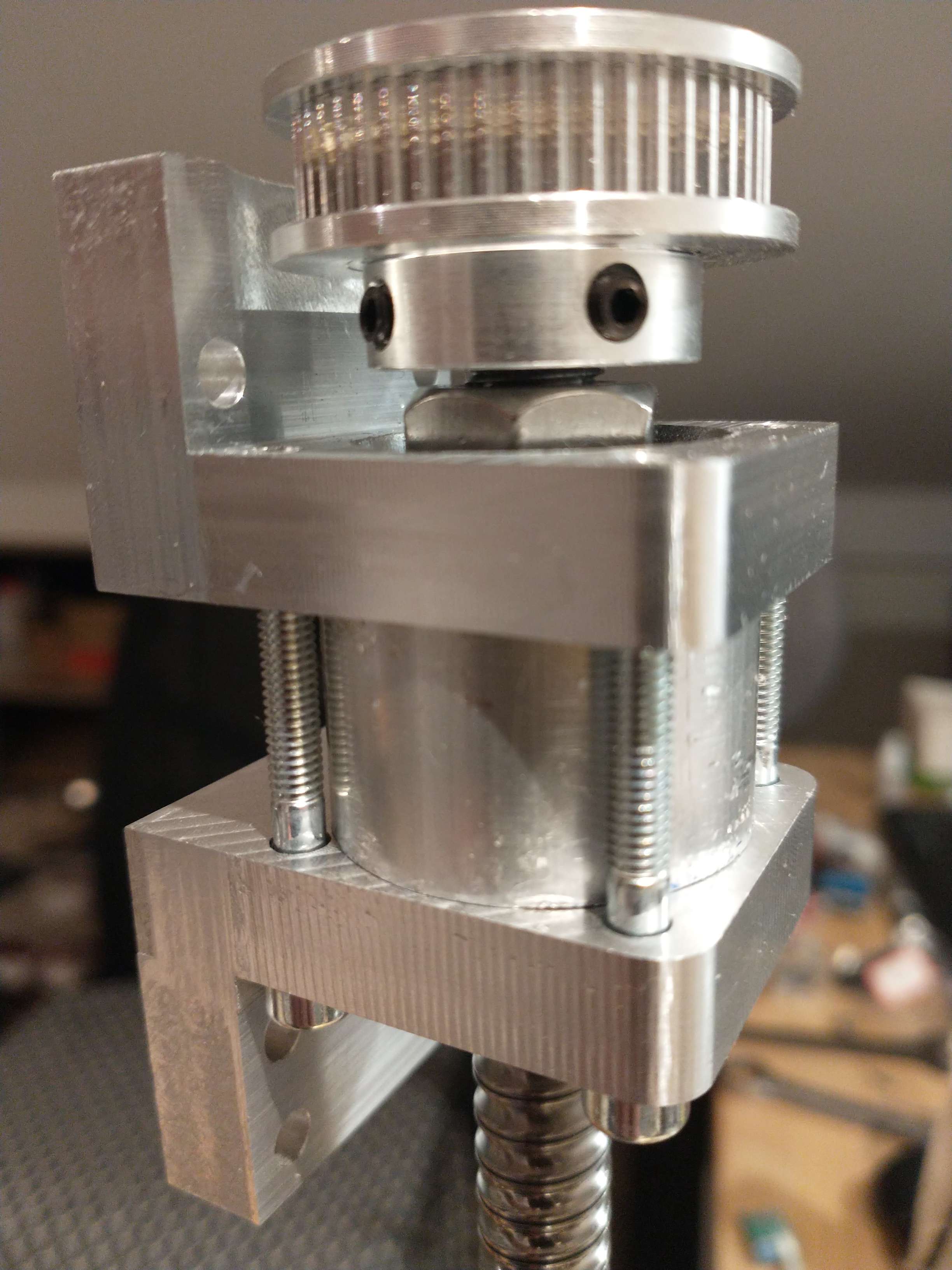

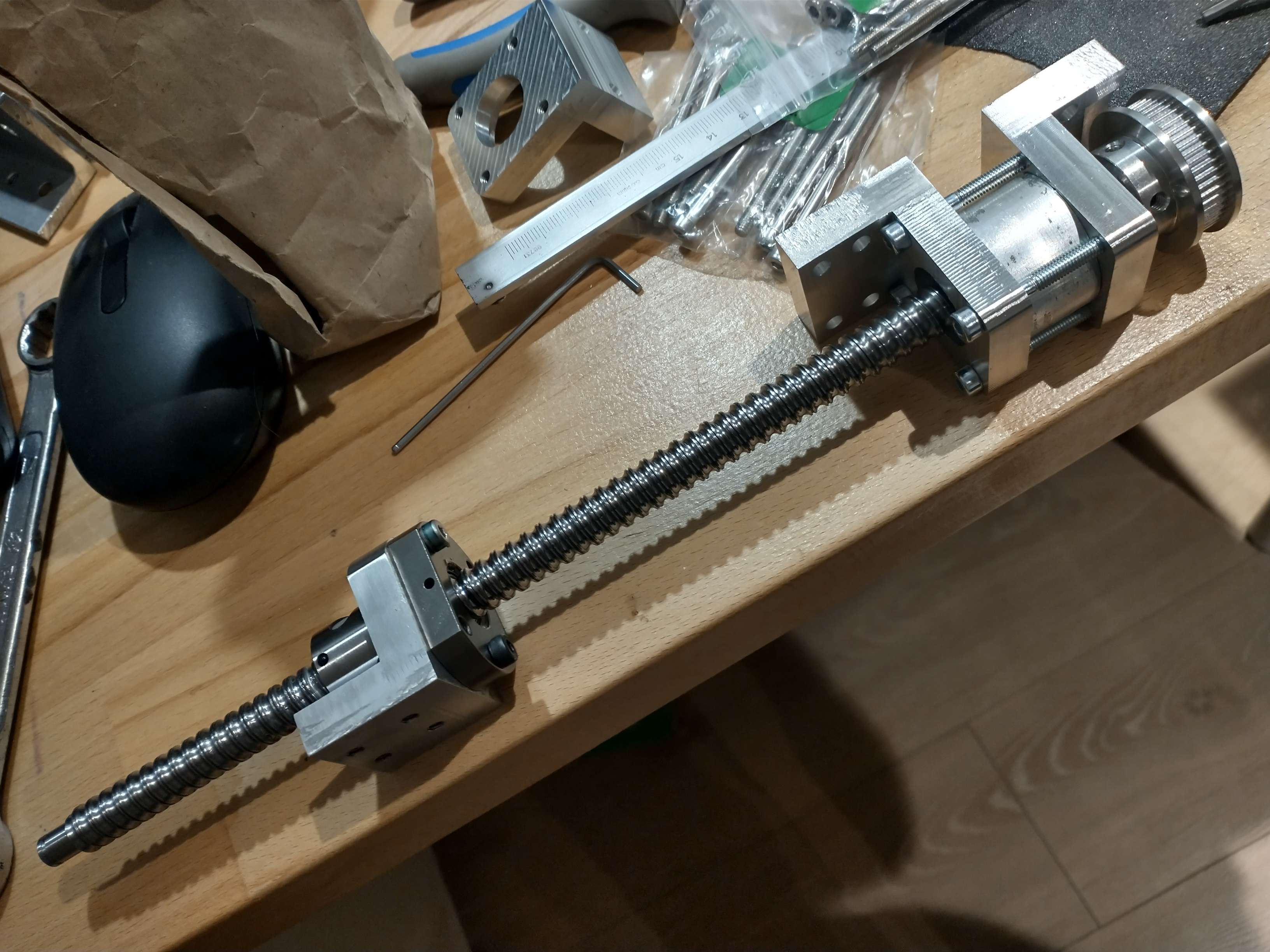

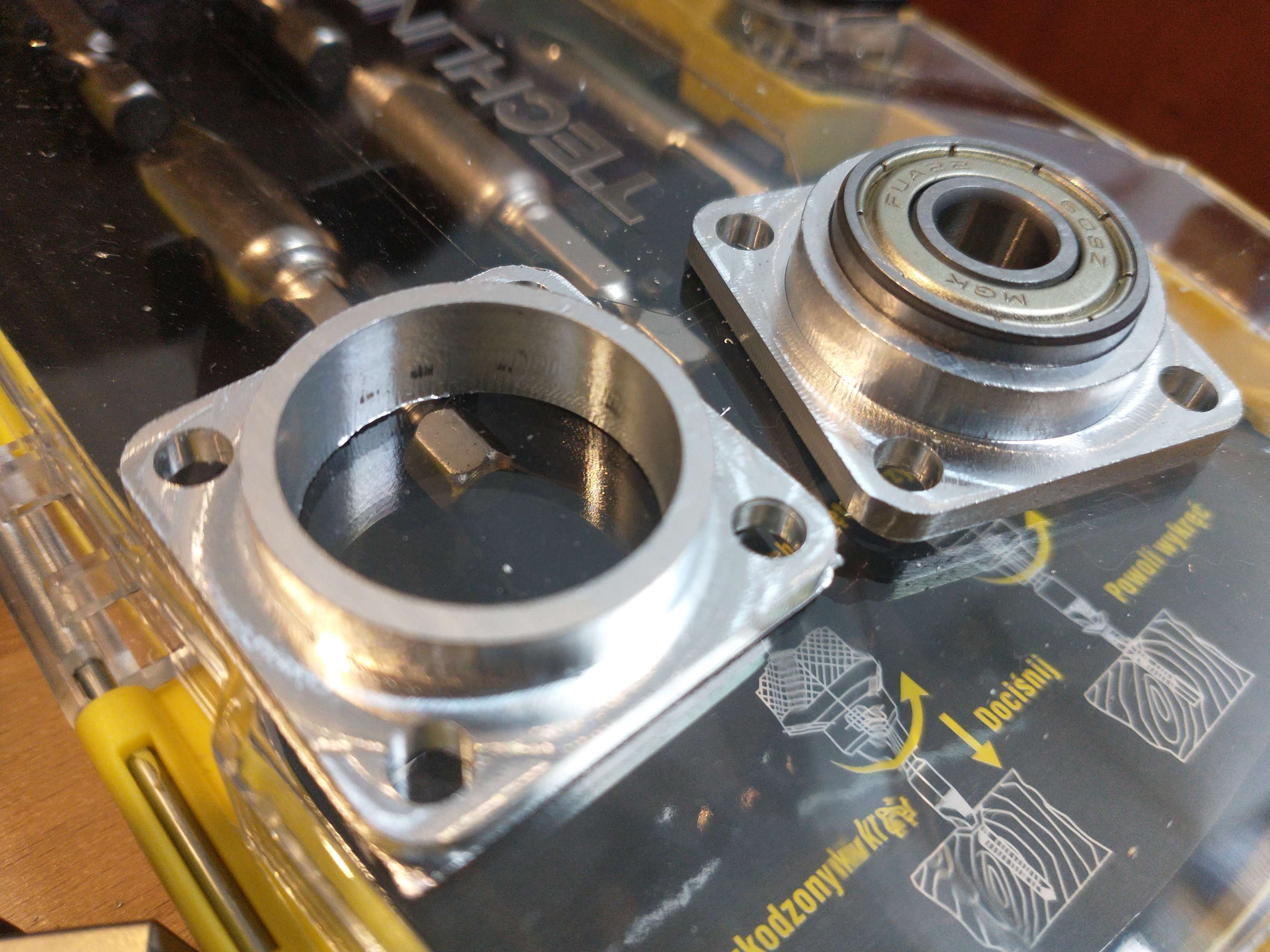

Ale tanio, to nie znaczy dobrze... Wiele elementów postanowiłem wykonać samemu jak łączniki nakrętek kulowych z konstrukcją maszyny oraz właśnie bloki łożyskujące śruby kulowe nie zostawiając sobie furtki na gotowce, które w przypadku łożysk skośnych sporo kosztują, plan jest taki , że gdyby się nie do końca sprawdzały to będę je wykonywał ponownie.
Obrazek Obrazek
Bloki łożyskujące do osi Z (powyżej) są inne niż do xy. Zasada jest taka sama - łożyska skośne z dobranym dystansem ściśnięte od zewnątrz po wepchnięciu w ręcznie docinaną tuleję aluminiową, nawet nakrętka kasująca luz m10x1 jest zwykła o takim skoku, ale z robaczkiem by się nie obróciła sama - wykonane na tyle na ile pozwalają metody chałupnicze :D

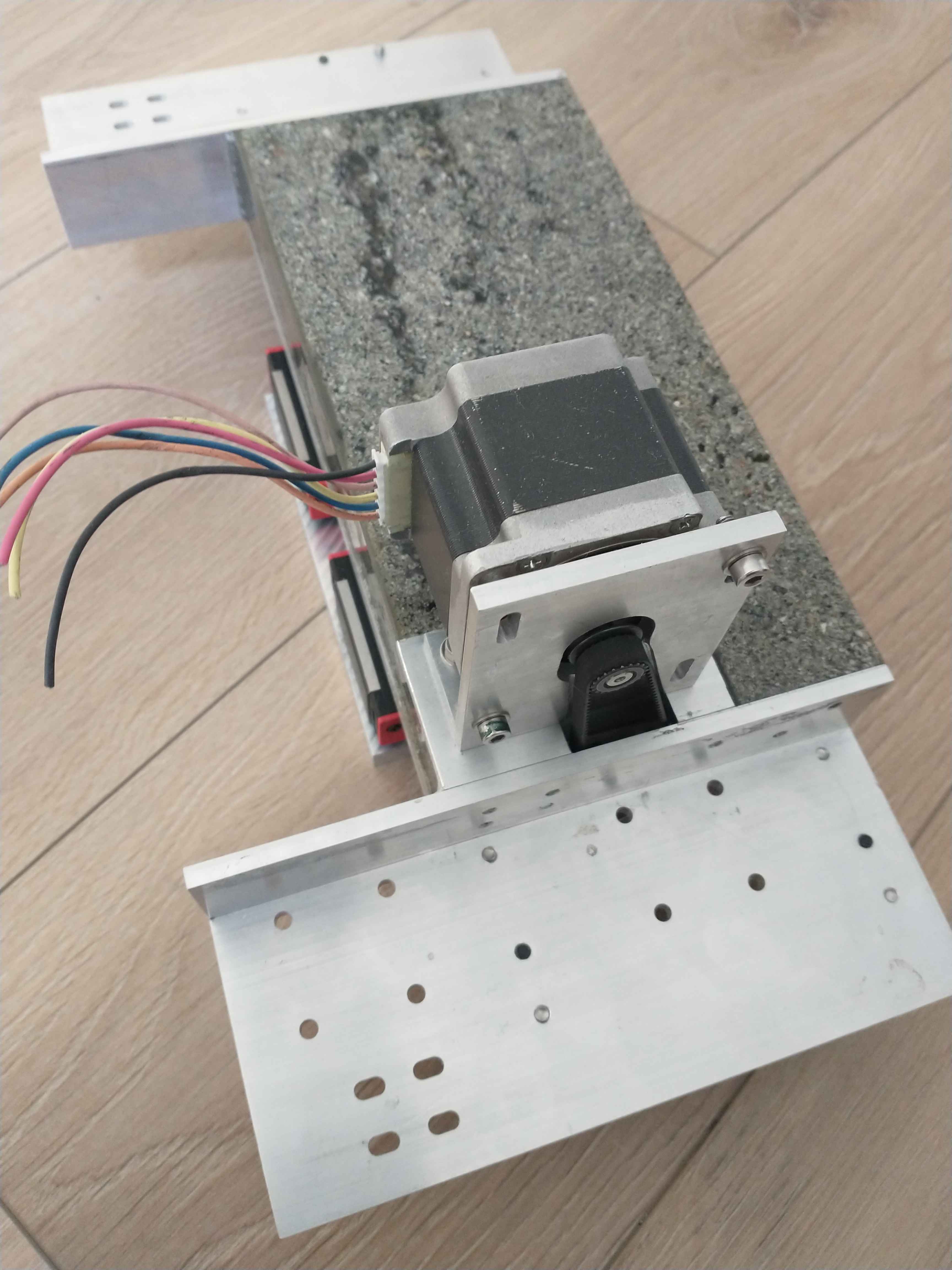

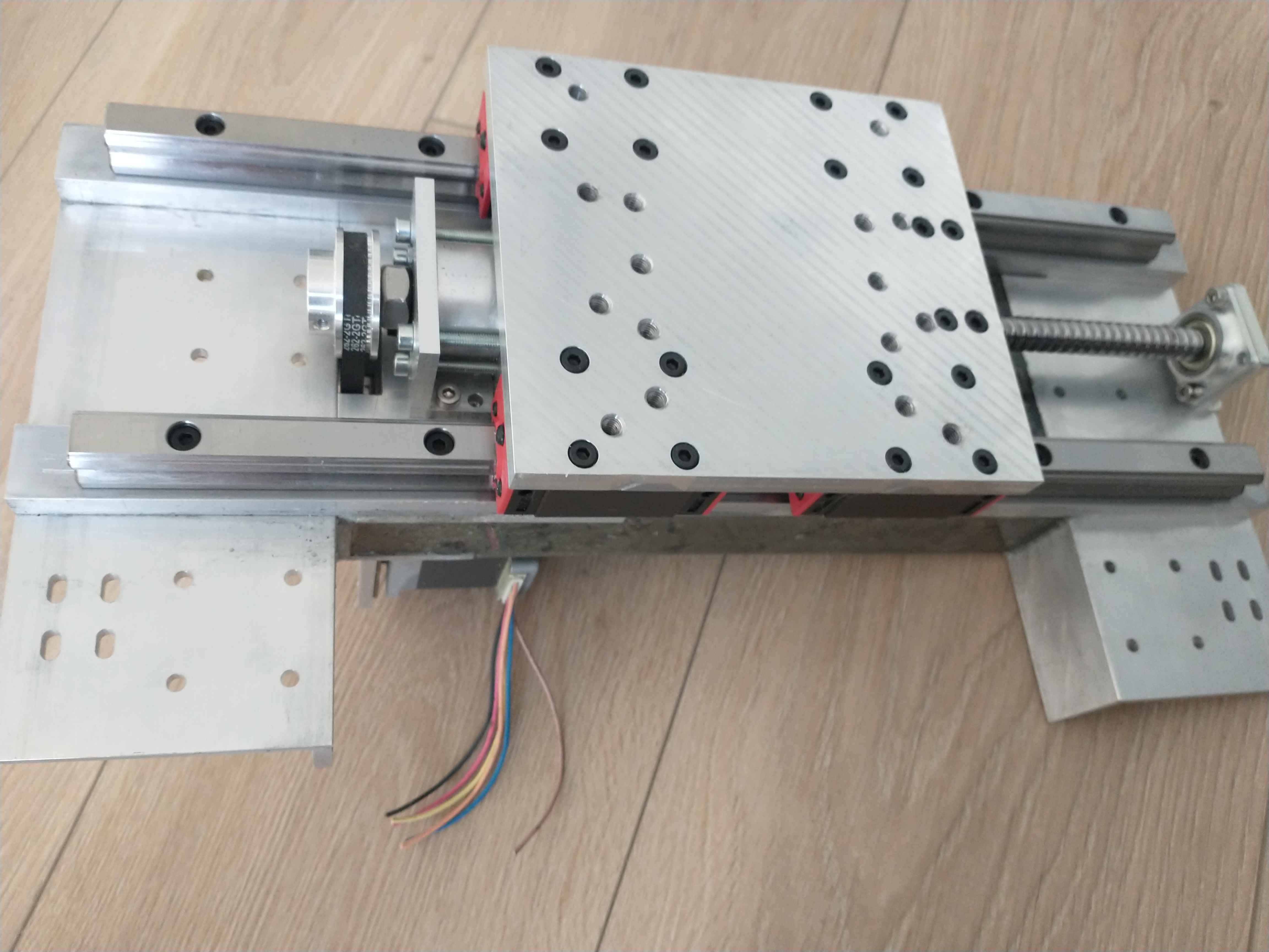

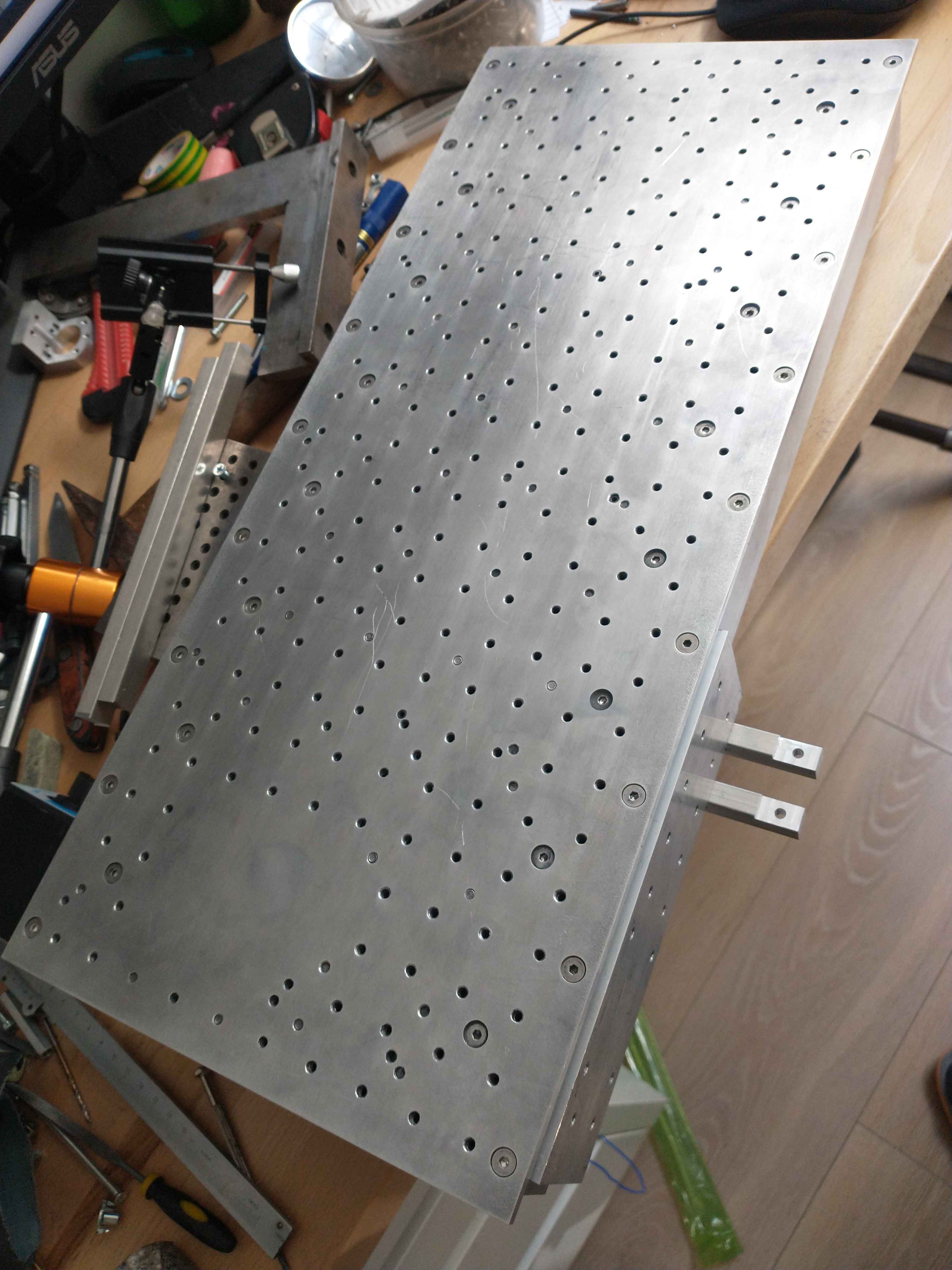

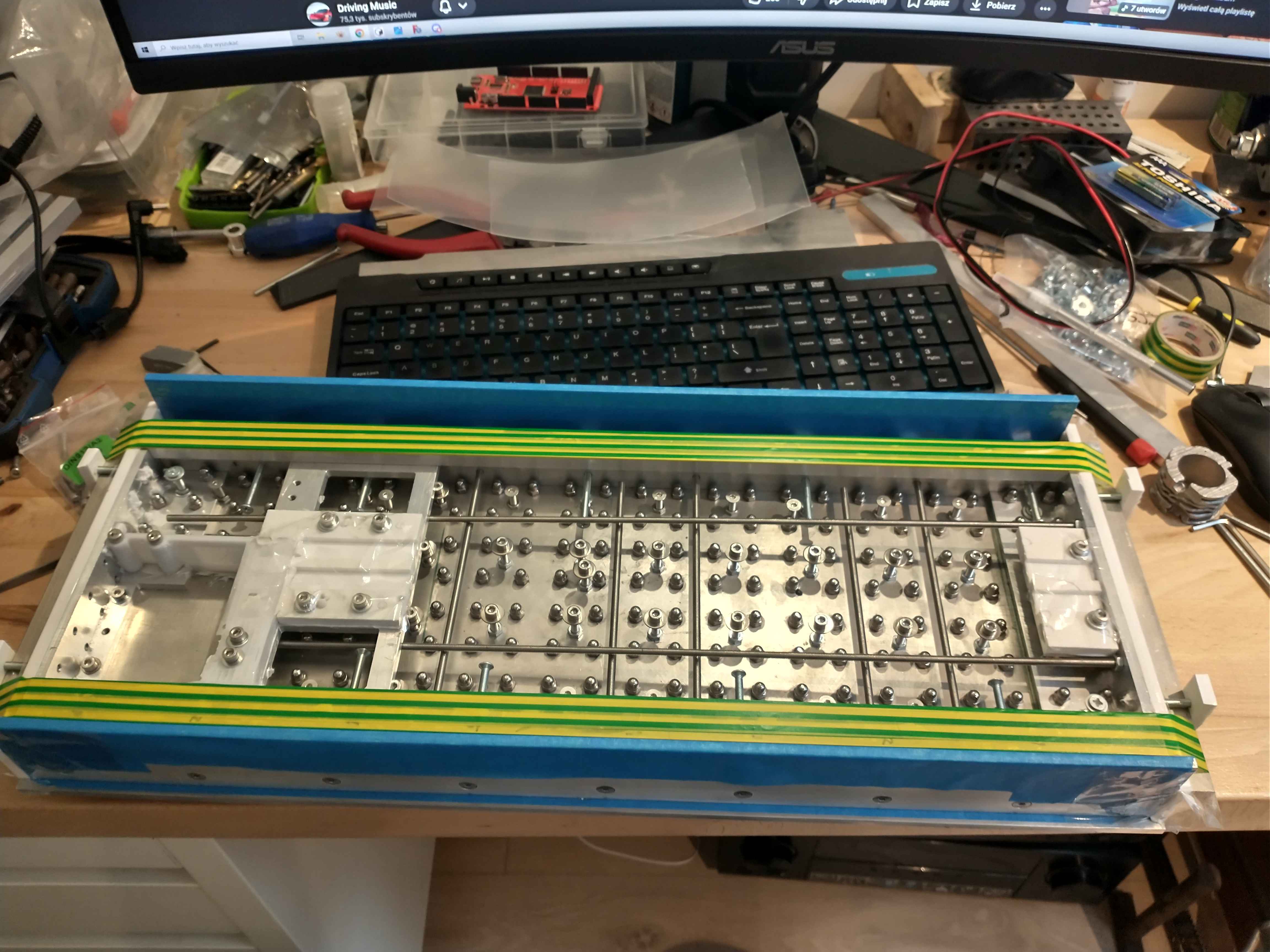

Trochę złomu aluminiowego miałem, jak na przykład tę płytę 5mm której użyłem na stół Obrazek Obrazek
Tak wyglądała tuż przed zalaniem
Hej

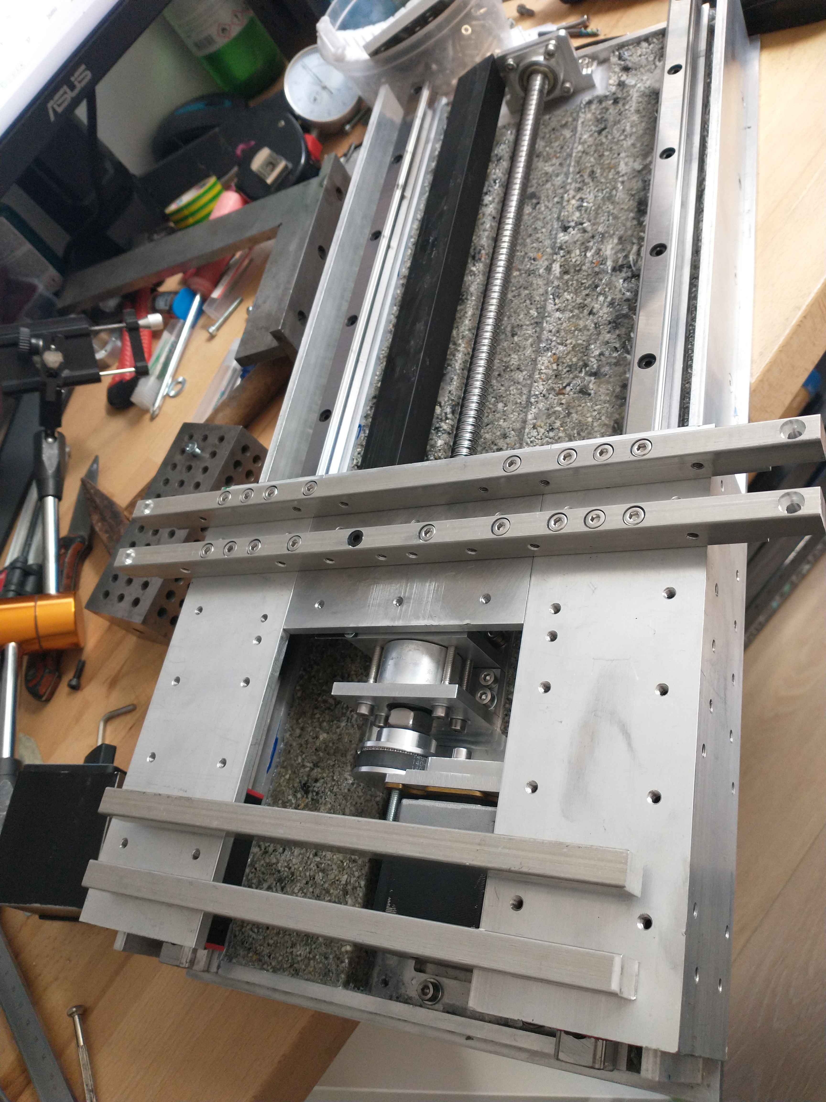

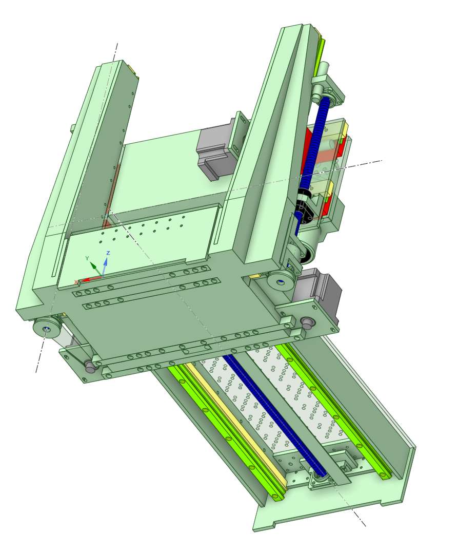

Zapewniam, że decyzja o takiej właśnie konstrukcji nie była pochopna. Ale czy jestem pewny... Jest cały szereg rzeczy które mogą pójść nie tak. Trzeba się było na coś zdecydować a taki układ wydaje się być najbardziej kompaktowy i zwarty przy najniższej masie i zdaje się zapewniać najwyższą sztywność przy tym polu roboczym. Tak mi się wydaje. Ale rozumiem, że każdy ma własne wyobrażenie i patrząc na mój projekt myśli "ja bym to zrobił inaczej" :D
Dwa z trzech głównych elementów maszyny mam już wykonane, są więc poza możliwością modyfikacji. Ostatni, czyli te "kolumny", a raczej ruchoma brama jest w trakcie dopracowywania, choć już sporo elementów mam zrobionych - głównie tych od spodu. Plan jest taki , że ta brama to będzie jeden odlew, czyli jedna bryła. Słusznie zauważyłeś że kolumny nie są górą połączone na projekcie. Bedą. Jest pomysł zrobienia takiej aluminiowej belki łączącej kolumny wykonanej z litego aluminium, która będzie zarówno łącznikiem jak i uchwytem, "rączką" do przenoszenia maszyny. Jest to już przewidziane w projekcie, dlatego silnik przeniesiony na tył osi jest opuszczony niżej by nie było kolizji z belką przy maksymalnym podniesieniu Z Obrazek
Problematyczne jest ustalenie która oś jest X a która Y. Dla mnie powyższe zdjęcie przedstawia belkę X (od tyłu), a stół będzie osią Y. Jako amator ciężko mi ocenić czy to jest poprawne...
Zdecydowałem się więc na oś Y pod spodem stołu, żeby wióry nie sypały się na prowadnice i śrubę, oraz by chłodziwo (opcjonalnie) się nie lało na te elementy. Ponadto by uzyskać 300mm posuwu na 500mm prowadnicach trzeba te prowadnice podeprzeć na 500mm. Gdyby stół był przykręcony do wózków to potrzebuję 300mm stół i coś co usztywnia prowadnice, a tak mam i stół sztywny i podporę dla prowadnic, a także dodatkową powierzchnię stołu ,do której frez nie sięga, ale jest możliwość zamocować dłuższy obrabiany element albo czwartą oś poza obszarem roboczym. Minus to że nie mogę sobie frezem splanować całego stołu, stół jest już splanowany ręcznie z dokładnością do 2 setek oraz płaszczyzny pod prowadnice po drugiej stronie stołu splanowane również ręcznie względem płaszczyzny stołu do 1 setki.
Także równoległość prowadnic do powierzchni stołu jest zachowana i jeśli nie popełnię zbyt wielu błędów w dalszych pracach jest szansa na całkiem znośną geometrię.

Z żywicami trochę eksperymentuję. Wszystkie epoksydowe. Wszystkie które wybieram charakteryzują się bardzo niską lepkością. Używałem kiedyś Epidian5+Z1 do łatania ubytków w posadzce i jego lepkość była dwa rzędy wielkości wyższa, więc słabo się na tym pracowało i nie wyobrażam sobie że miałbym wypełniać zakamarki swoich konstrukcji taką smołą, choć ponoć jest to czysta żywica i ma najlepsze właściwości po utwardzeniu do takich zastosowań.
Do zalania belki osi X, od której zacząłem (bo to najprostszy element), użyłem żywicy Epidian53 + utwardzacz Z1. Bardzo fajna płynna jak olej roślinny do smażenia , czas otwarty przed rozpoczęciem wiązania ponad godzinę ale śmierdząca (po utwardzeniu nie wydziela zapachu), więc używanie w mieszkaniu odpada. Wymaga temperatury pracy powyżej 10 stopni Celsjusza, a najlepiej ponad 15, więc nie mogąc się doczekać sprzyjającej aury na balkonie , do zalewania stołu użyłem żywicy "artystycznej" bezzapachowej Epoxtech. Ta z kolei ma czas pracy kilka godzin i jest równie płynna jak powyższa. Kupiłem też na próbę Epo652+idar i ta też jest bezwonna ale nie używałem jeszcze.
Podsumowując:
Epidian53 wydaje się być po utwardzeniu bardziej elastyczny od Epoxtech - ta druga wydaje się zachowywać jak szkło i potrafi się "uszczypać", odłupać, zakładam że będzie miała większą sztywność, ale z ryzykiem pęknięcia konstrukcji w przypadku jakiegoś uderzenia.
Z racji że wypełniałem bardzo ciasne przestrzenie używałem głównie kruszywa granitowego o wielkości ziarna 0.2-2mm i w niewielkiej ilości 5-8mm. To na pewno też wpływa na to jak się taką masą pracuje. Proporcje kruszywo- żywica to około 80:20. Przy mniejszej ilości żywicy moja masa stawała się porowata, zbyt "sucha".
