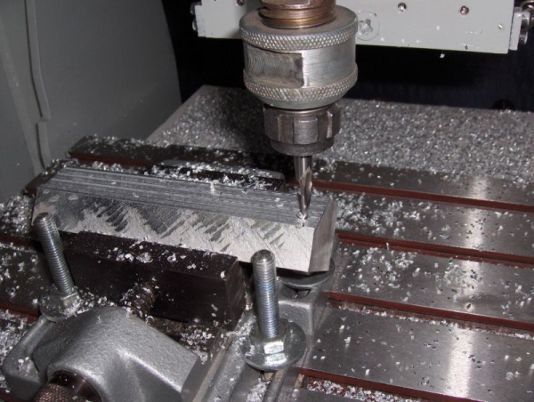

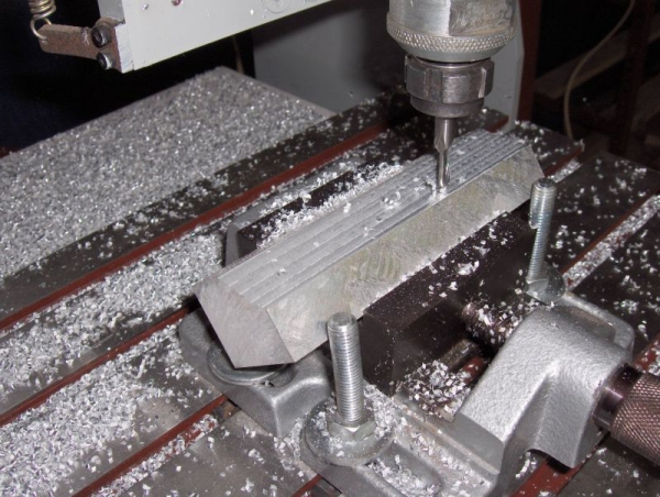

Jakieś parametry?
Jaka głębokość, frez (że fi8 to już wiemy, ale coś więcej), posuw roboczy, prędkość wrzeciona?

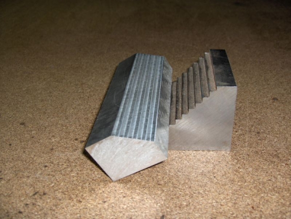

Zagłębienie 1 mm , posuw 250 mm/min , obroty 3000 ( maszyna powinna dostać wiekszych skrzydeł po wymianie wrzeciona na coś lepszego:) ) film z frezowania wieczorem dołącze ...

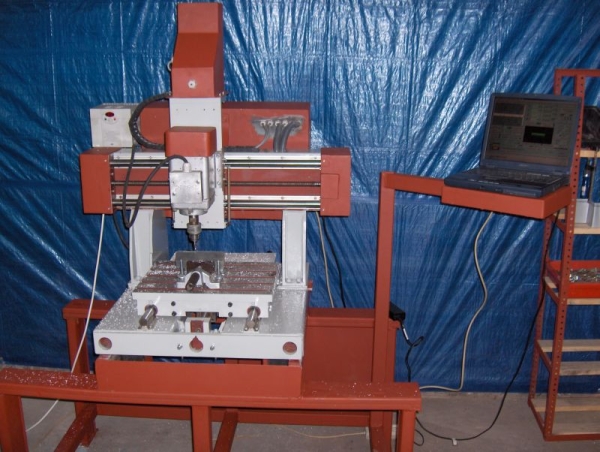

ehh koszty koszty , jedno jest pewne żeby maszyna była naprawdę dobra musimy ponieść koszty , teraz maszyna już dostała podbudowę i w niedługim czasie chłodzenie , pracuje praktycznie po 8 godzin dziennie ..
Cóż na koniec chciałem podziękować tym którzy wspierali mnie podczas budowy pancernika :wink: i swoją wiedzą wykazali się w tym temacie ..
Pare fotek oraz filmy z pracy Frezarki (Pancernika) :wink:
