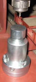

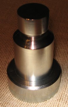

Jako że trochę przedłuża się czas oczekiwania na kity i pcb do uhu , zaprojektowałem i wykonałem czujnik pomiaru wysokości narzędzia + elektronikę do niego a efekty jak na fotach poniżej ...

Post napisał: Szopler » 13 sty 2007, 19:44
Prosimy o szczegóły :)
gmaro
Posty w temacie: 201
Posty: 3667
Lokalizacja: zapytaj
#645
Post napisał: gmaro » 13 sty 2007, 19:52
Elektronika zmieściła się w obudowie czujnika i oparta jest na bramce schmitta ,a wykrywanie narzędzia jest realizowane przez rozwarcie .

Post napisał: termit_tm » 13 sty 2007, 20:19

Post napisał: gmaro » 14 sty 2007, 09:11
fota jest jedna jeszcze nic nie widać na niej
no to mamy 2 i 3 fote..

Post napisał: dasza77 » 14 sty 2007, 18:15
Jako, że też od niedawna jestem posiadaczam frezarki CNC , przymierzam sie do wykonania czujnika pomiaru wysokości narzędzia i mam pytania do "gmaro" :
-czy można dowiedzieć się jaki mikroprzełącznik ( lub coś innego) jest ukryte pod kopułką,
-jak jest to rozwiązane mechanicznie ( sprężynka, ograniczniki, itp.....),
-schemat elektroniczny ( bramka Schmitta na układzie scalonym-jakim? , czy na tranzystorach),
-czy ten czyjnik jest(będzie) na stałe przytwierdzony do korpusu (stołu) frezarki ?
-jeżeli tak( to skąd) będzie wiadomo, po restarcie, jakie ma on współrzędne ?
-czy ten czujnik działa, tzn - czy był już praktucznie wykorzystany.
Pozdrawiam, życzę wytrwałości w budowie frezarki.

Post napisał: chomikaaa » 14 sty 2007, 21:14
trzeba kupic wylacznik krancowy precyzyjny tzn taki ktory zawsze przelanacza przy takiej samej drodze w kierunku nacisku ten podlanczamy do bramki not z wejsciem schmita ktore eliminuje drgania styku i opakowac to w odp obudowe bramke mozna uzyc jako uklad scalony lub zbudowac ja na tranzystorze przydaloby sie zbudowac taka konstrukcje ktura moze sie poddac gdyby cos poszlo nie tak aby nie uszkodzic maszyny uzyskac to mozna np mocujac takie urzadzenie na teleskopie z mocna sprzezyna ktora poddaje sie dopiero gdy krancowka przelaczy w wypadku jakiesc nie przewidzanej awarii dodac w tym miejscu zebezpieczenie w postaci krancowki szeregowo polaczonej z krancowkami osi mamy wtedy pewnosc ze maszyna sama sie nie uszkodzi
