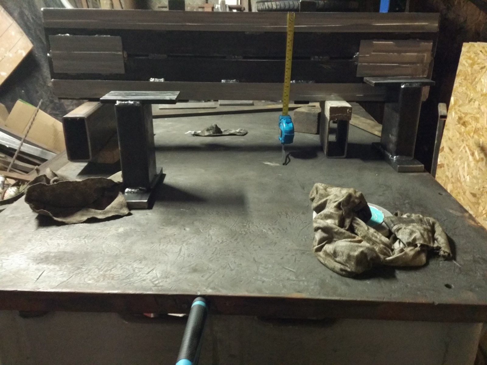

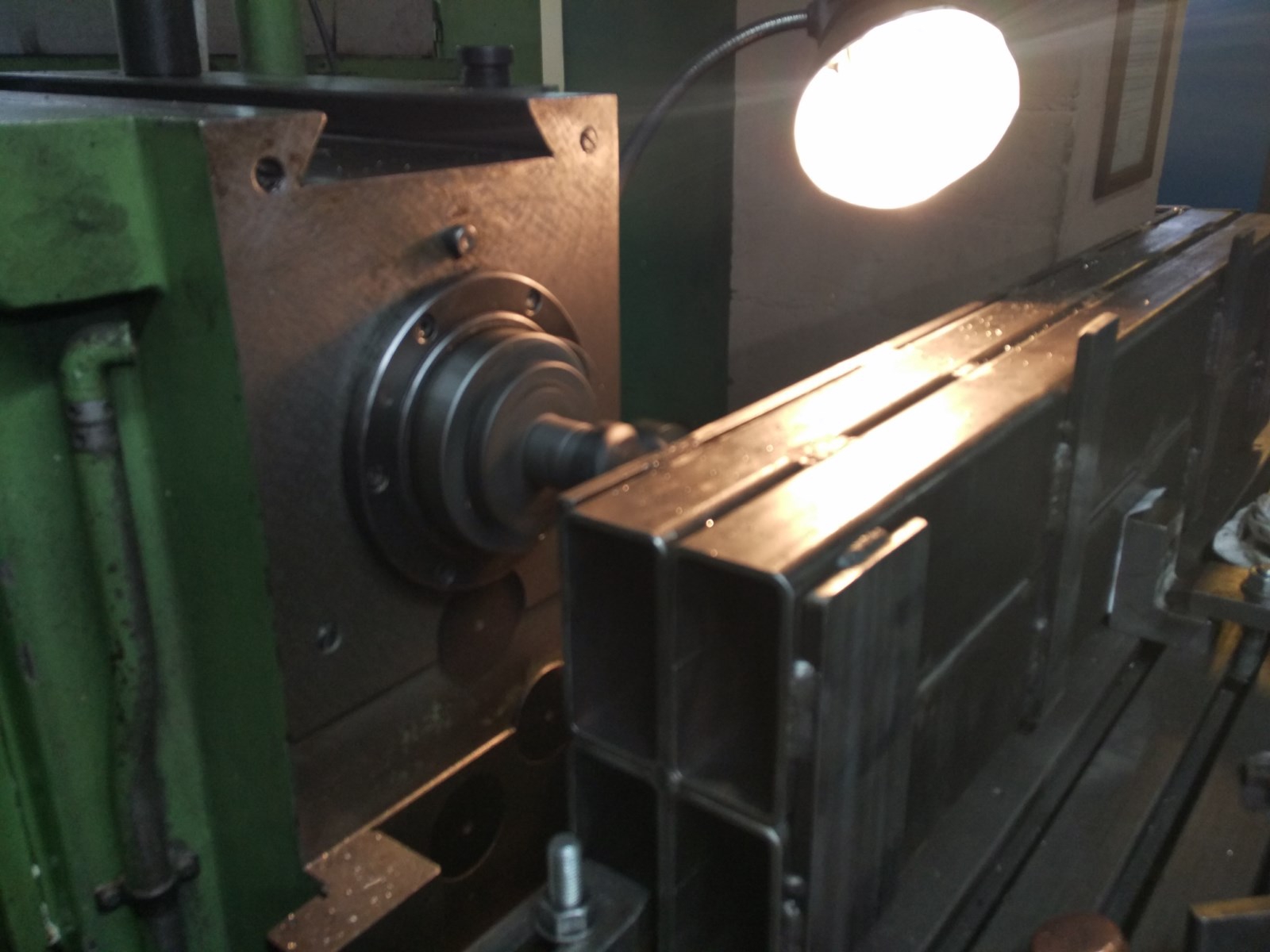

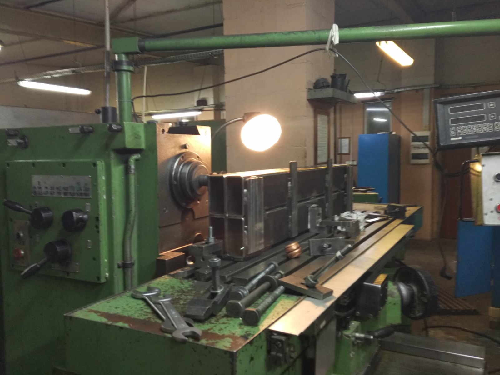

Post napisał: Natan5064 » 17 gru 2016, 13:42

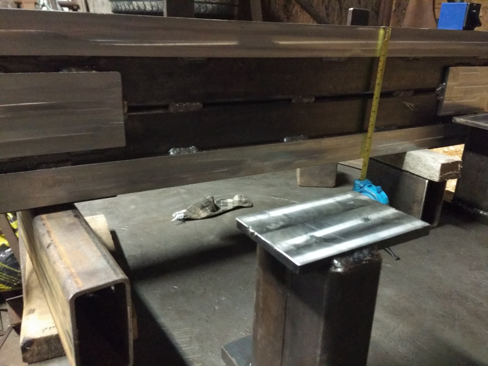

Belka już u mnie, facet nie skasował mnie aż tak bardzo, ale robota tez nie jest wykonana tak jak bym chciał.
Spawana była i przewidywałem że sie trochę ugnie, ale nie spodziewałem sie że aż tyle.
Tłumaczyłem zeby najpierw frezował "tył" a potem przód, no ale z ciecia czasu poszło wszystko na raz. Druga płaszczyzna obrabiana bokiem głowicy, bo frezarka miała tylko jedno wrzeciono.
Ugięcie ok 0,2-0,25 na środku. Obrazek

Post napisał: Natan5064 » 19 gru 2016, 22:43
No nie daje mi to spokoju... Może bardziej doświadczeni się wypowiedzą
Czy frezowanie z zabieleniem dwóch stron mogło dać mniejsze ugięcie ?
Zdaje sobie sprawę że to nie było odprezane.. ale wydaje mi się najzwyczajniej w świecie przecigneli belkę łapami do stołu i wykrecili w bambus.. na jednej bazie jest 0.3 na drugiej 0.2

Tutaj pewnie wiele czynników miało wpływ na taki wynik. Nie znam się na tym wcale ale sporo czytam bo sam buduję maszynkę. Amator taki jak ja zapytał by, dlaczego zrobiłeś bramę z Kilku kształtowników "do kupy" A nie z jednego grubościennego, przecież to mniej roboty ? Tym bardziej że nie odprężałeś konstrukcji. Każdy z tych czterech profili sam w sobie ma naprężenia wychodząc z huty. Spawając je razem wprowadzasz kolejne naprężenia. Później zbierając jakąś warstwę materiału te naprężenia się zmieniają. Kolejne co rzuca się w oczy to parę postów wcześniej pytałeś jak dospawać płaskowniki z tyłu pod bazy do obróbki. jeśli zrobiłeś tak jak na zdjęciu no to trochę by nawet wskazywało na to że docisk łap wygiął ten materiał aż się zwichrowało bo jedna strona 0.20 druga 0.30. Były bliżej środka więc łapy pociągnęły boki i masz banana.

Post napisał: Natan5064 » 24 gru 2016, 12:51
Jest z kilku profili bo takie mogłem kupić w dobrej cenie.. po za tym kilka rożnych naprężań może znosić sie wzajemnie - taka moja teoria. Mało prawdopodobne żeby wszystkie sie nałożyły na siebie.
Zebrana warstwa to jakiś 1-2mm pewnie niewiele zmieniła patrząc po całości.

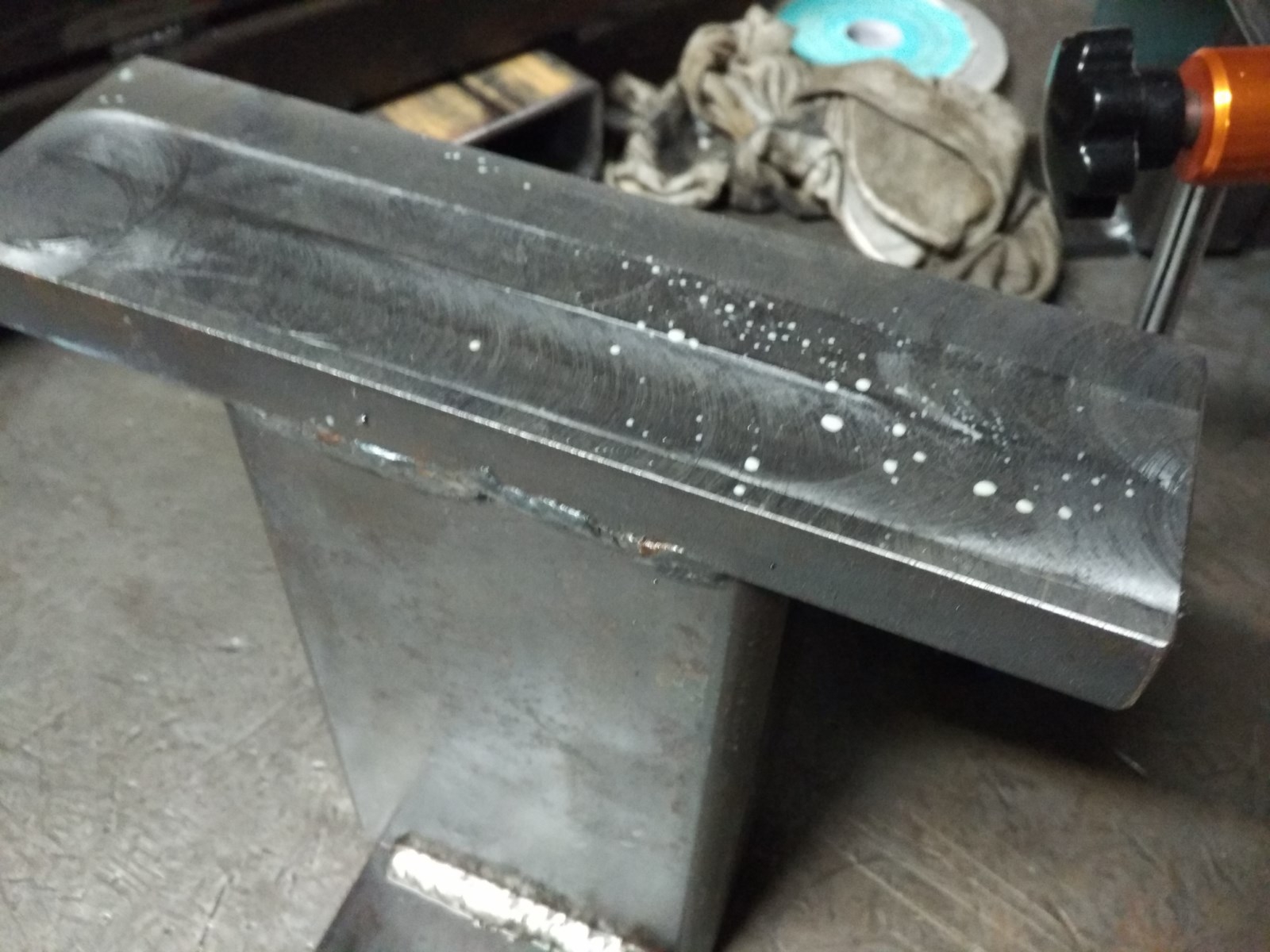

Zrobiłem tak z tymi bazami, ale jaki sens ma docisnąć do prostego stołu za krzywe łapy ? Najpierw trzeba je delikatnie zabielić żeby wyprowadzić płaszczyznę montażową, fakt że tu też może wystąpić ugięcie ale raczej znikome wg mnie.
Rozmawiałem z wykonawcą faktycznie przyznał sie że zle przekazał pracownikowi albo wcale nie powiedział jak to ma być zrobione. zaproponował bezpłatną poprawkę.
Ugięcie ok 0,1 jestem w stanie zaakceptować, sądze że to racjonalne wymaganie.

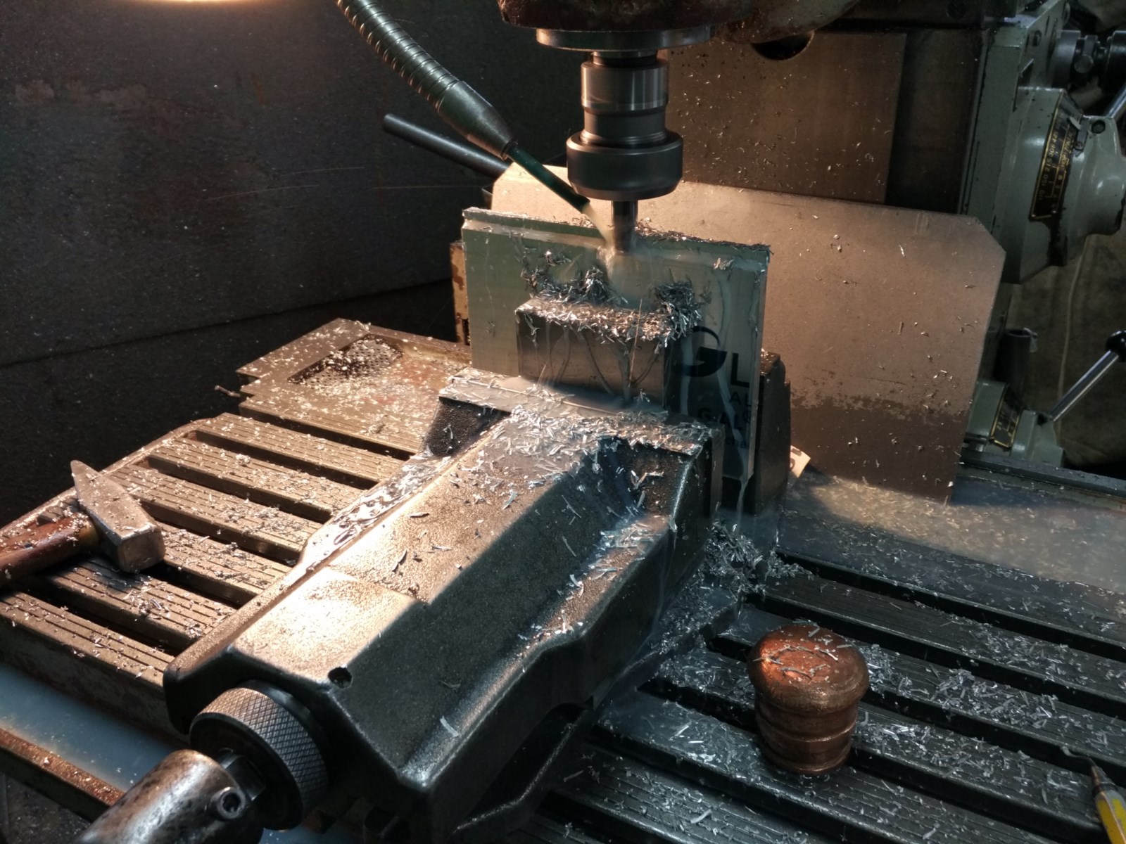

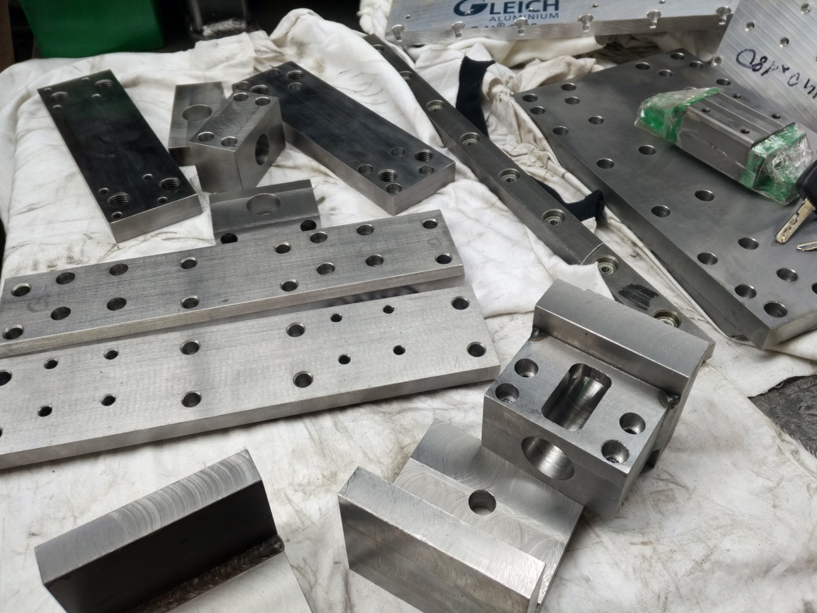

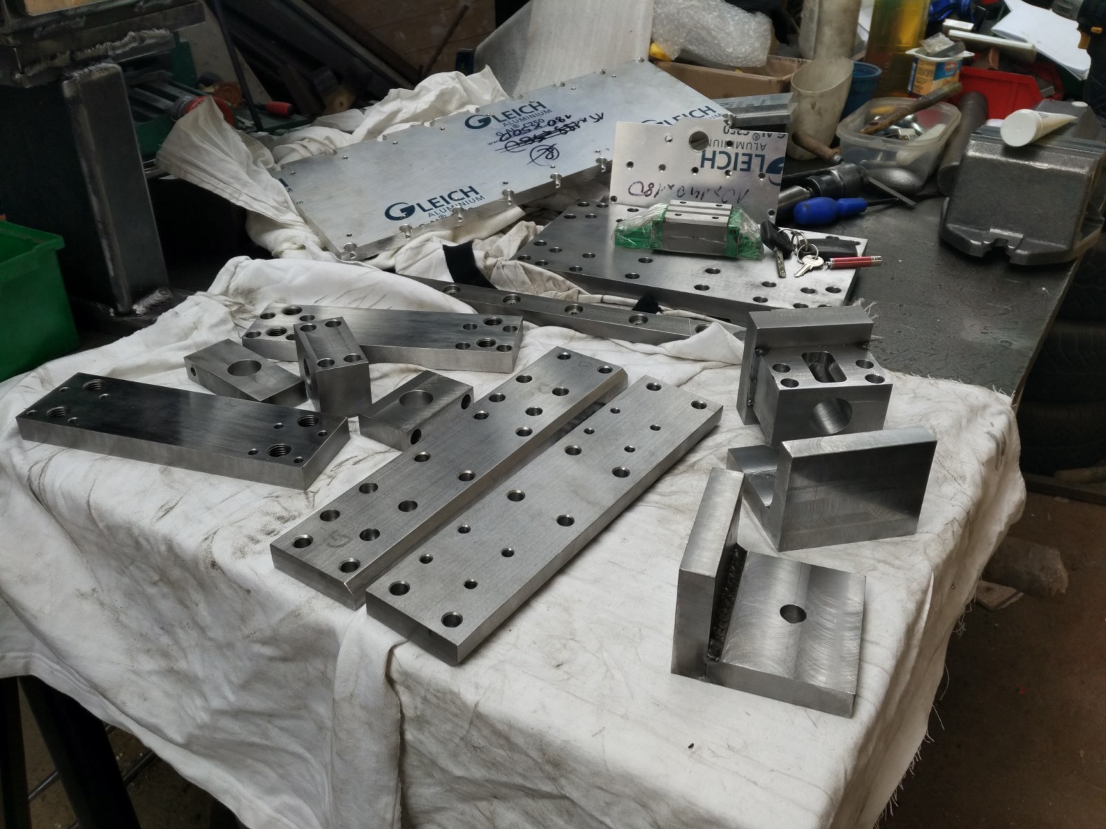

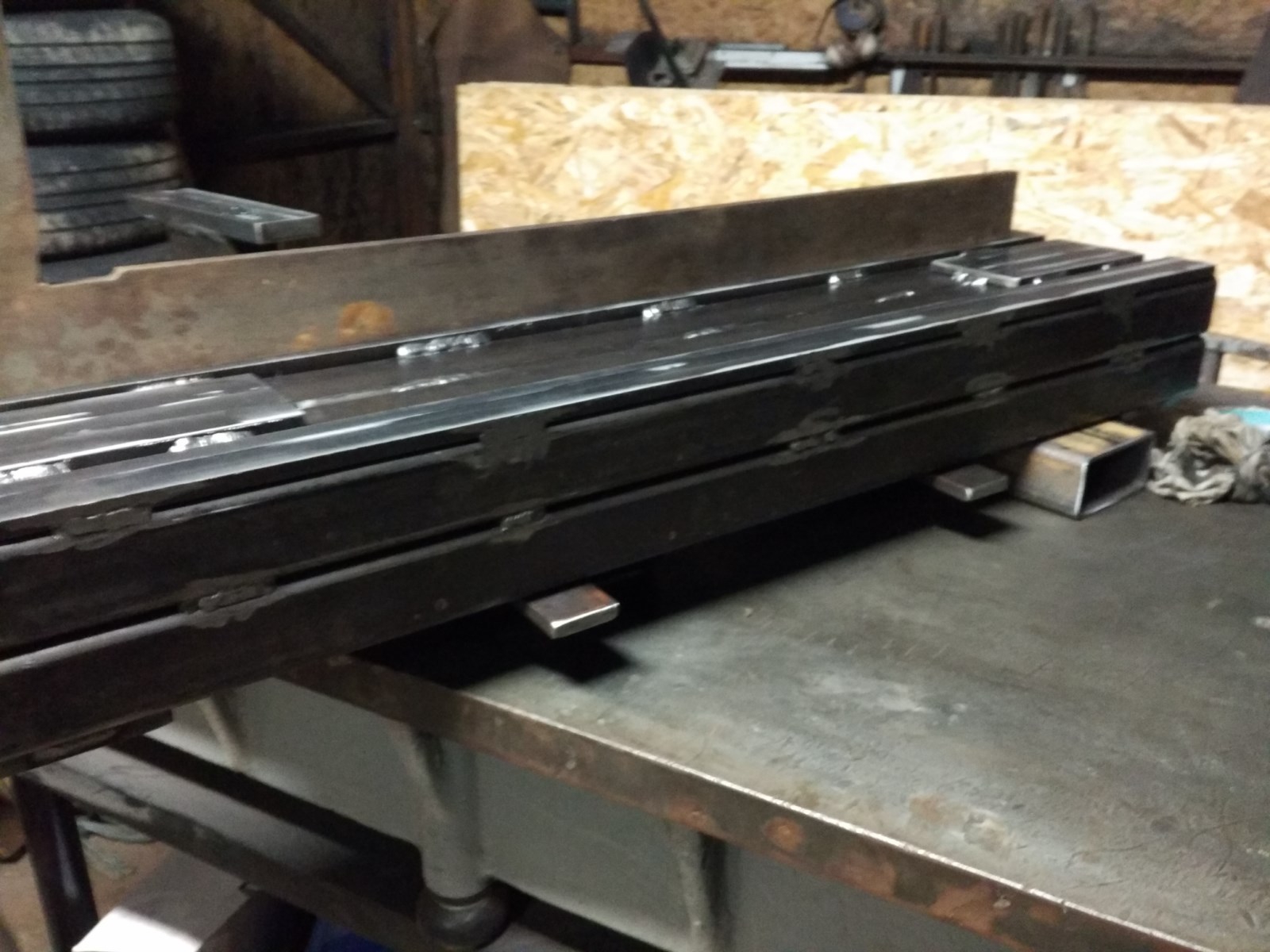

Post napisał: Natan5064 » 28 kwie 2017, 14:01
Robota popchnięta trochę do przodu, belkę poprawiłem w swoim zakładzie, wyfrezowałem chyba wszystkie potrzebne elementy, większość istotnych geometrycznie elementów szlifowana na magnesówce. Zostało wytoczyć bloki łożyskujące- gniazda pod łożyska, też trochę mi to zejdzie ale firma mi upadła wiec mam teraz dużo czasu na grzebanie...
fotki; Obrazek
