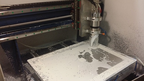

a jaka krawędź wychodzi kamar przy chłodzeniu emulsją?No i jakie prędkości wtedy przechodzą, bo na zwykłych ploterach, to chłodzenie siurkiem nie przejdzie, a wydaje mi się, że jakość jest o wiele lepsza.

syntetyczny pisze:a wydaje mi się, że jakość jest o wiele lepsza.
Nie bardzo mam porównanie , na sucho idzie kiepsko a innego chłodzenia nie używam. Też dużo zależy od plexy, wylewana się lepiej obrabia ale jest mniej dokładna wymiarowo.

u mnie krawędź jest matowa. A wiór taki jak sklejony cukier w postaci wiórka ;P

Kolego syntetyczny... jest spora różnica. Jak frezujesz na ciągłym chłodzeniu (nie ma znaczenia czy woda czy emulsja) można frezować na dużo wyższych obrotach co za tym idzie powierzchnia jest dużo lepsza.
A z mojej bajki to Wam pozazdrościłem... :)
Jako że dotychczasowy stół nie dał rady przy aktualnej robocie to od wczoraj zacząłem robić nowy.... dzis mam nadzieję skończę.
Tylko czemu tych gabarytów maszyny ciągle mało - stół podciśnieniowy mocowany na podciśnieniu... ;-)

szybkość nie gra roli, przy sprężonym powietrzu plexy obrabia się znośnie i raczej bez problemowo, a to dla mnie najważniejsze.
Jedynie ta krawędź :)Chciałoby się, aby przeźroczysta była. Widziałem gdzieś koleś na haasie obrabiał grubą plexe w ciągłym chłodzeniu i wyszło mu przeźroczyste niczym szkło.
A kolega te chłodziwo to po wrzecionie leje?

No to wlasnie o takiej powierzchni mowie... jak sie przypomnisz to jak skoncze z aluminiu to moge Ci testa zrobić.
Co do chlodziwa to takie ratowanie sie bylo.... po 6 godzinach aluminium na tyle sie caly uklad chlodzenia wrzeciona zagrzal, że mi wrzeciono wyszlo z 40 stopni ktore uznaje jako graniczne. Ponieważ frez i tak z racji zaglebienia chodzil zupelnie zalany emulsja to wspomoglem chlodzenie wrzeciona lejąc tam gdzie grzeje sie najbardziej czyli po łożyskach. Temperatura spadła o 5 stopni wiec doraźnie problem zostal rozwiazany ;-).
