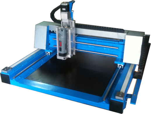

Maszyna jest już pomalowana a teraz pozostało poskładać ją na gotowo - foty dziś bądź jutro .
W tej wersji niestety będą tylko pasy w osi Y - sprawuję się to przyzwoicie dobrze .
Kolejna maszyna którą spawamy będzie zdecydowanie większa a to dlatego , że zastosowanie pasa w tak małej maszynie nie ma sensu z punktu ekonomicznego.

Można prosić o wstawienie zdjęć na forum? Bardzo jestem ciekawy jak teraz już wygląda ;]
gmaro pisze:W tej wersji niestety będą tylko pasy w osi Y - sprawuję się to przyzwoicie dobrze .
to rozumiem, że w osi X będą śruby? jaki skok i dla czego nie paski?

Post napisał: gmaro » 07 cze 2011, 09:18
MarcinxD pisze:Można prosić o wstawienie zdjęć na forum? Bardzo jestem ciekawy jak teraz już wygląda ;]
Maszyna obecnie wygląda tak:
Pozostało dokręcić podbudowę , oraz podłączyć przewody .
Maszyna po testach ląduje na Allegro ....
MarcinxD pisze:to rozumiem, że w osi X będą śruby? jaki skok i dla czego nie paski?
Tak jest tam śruba , skok 5 mm .
Kolejny ploter jaki powstaję już ma pole 1500x1000 mm i znalazł dość ciekawe zastosowanie...

A Mistrz jak zwykle trzyma karty przy orderach - bo szczegółów rozwiązania napędu to na zdjęciach już nie ma... :wink:
W czym właściwie paski są lepsze od listew zębatych ?

Post napisał: habit_m_ » 07 cze 2011, 10:44
Może dokłądością wodzenia suportu. Ja z pasków jestem nad wyraz zadowolony.
