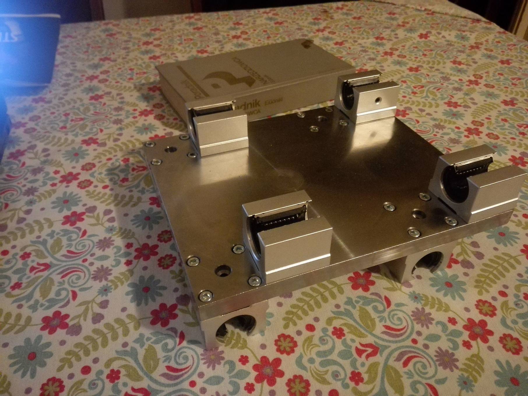

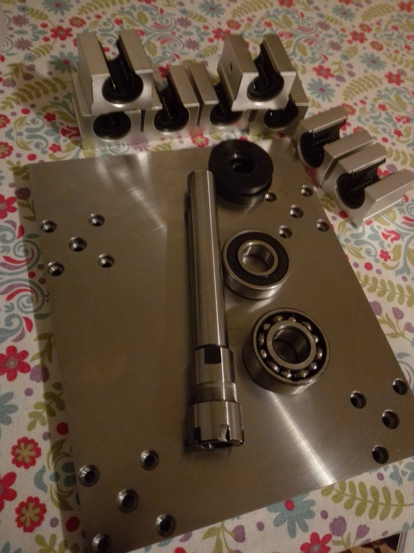

Cały czas jakieś projekty :mrgreen: :mrgreen:
Teraz ogarniam temat krzyżaka osi xy i powoli wolno obrotowe wrzeciono.
Czekam na śruby kulowe i łożyska.
I jeszcze mała maszynka w przerwach myślę że się przyda.
Seb.Maz.
Posty: 116
Rejestracja: 08 lis 2016, 01:18
Lokalizacja: Rzeszów
#46
Post napisał: Seb.Maz. » 09 paź 2017, 23:35
Krzyżak jest ze stali czy z aluminium :D ?
i jak wygląda sprawa napędu wrzeciona :D ?

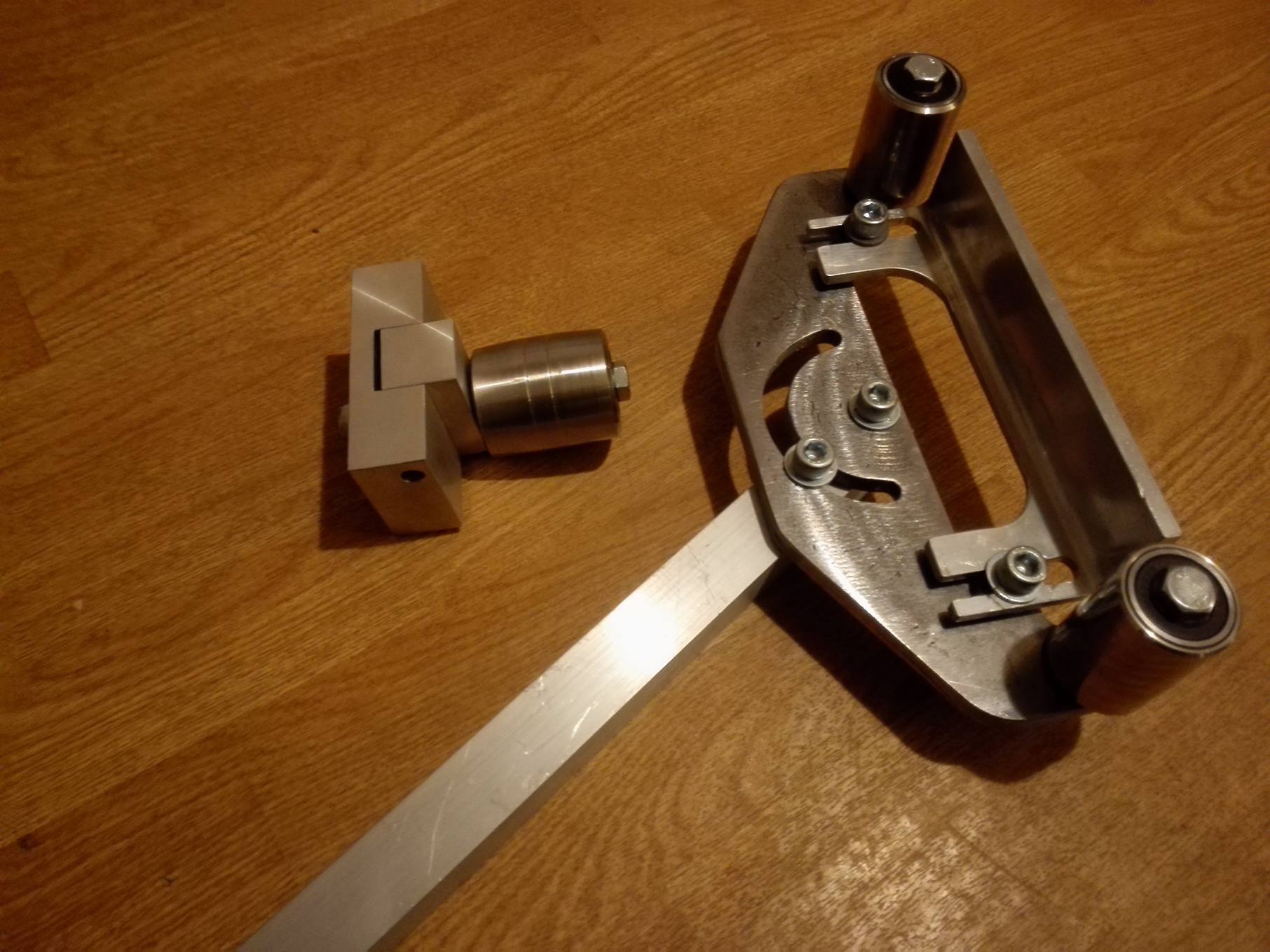

będziesz frezował na tym mocowaniu oprawek rowek pod wpust :D ?

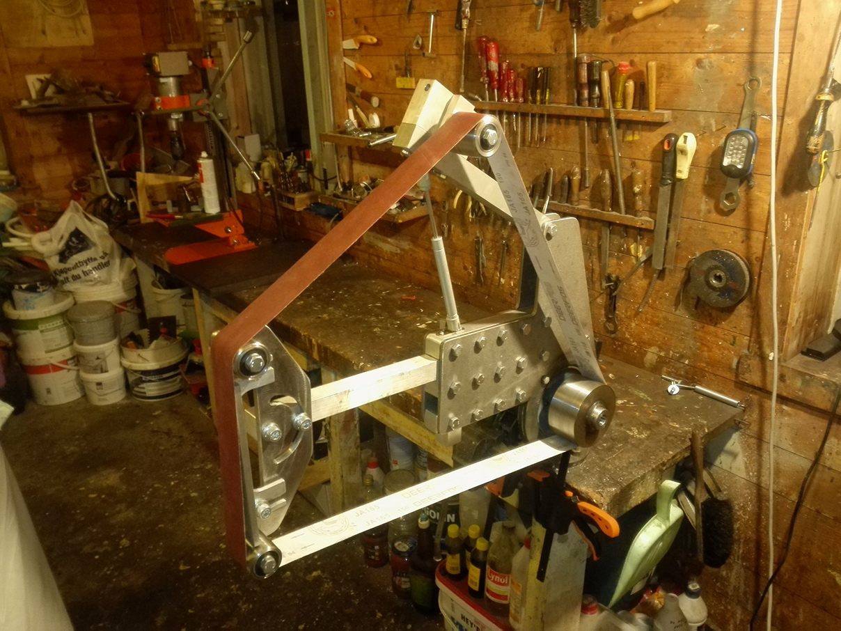

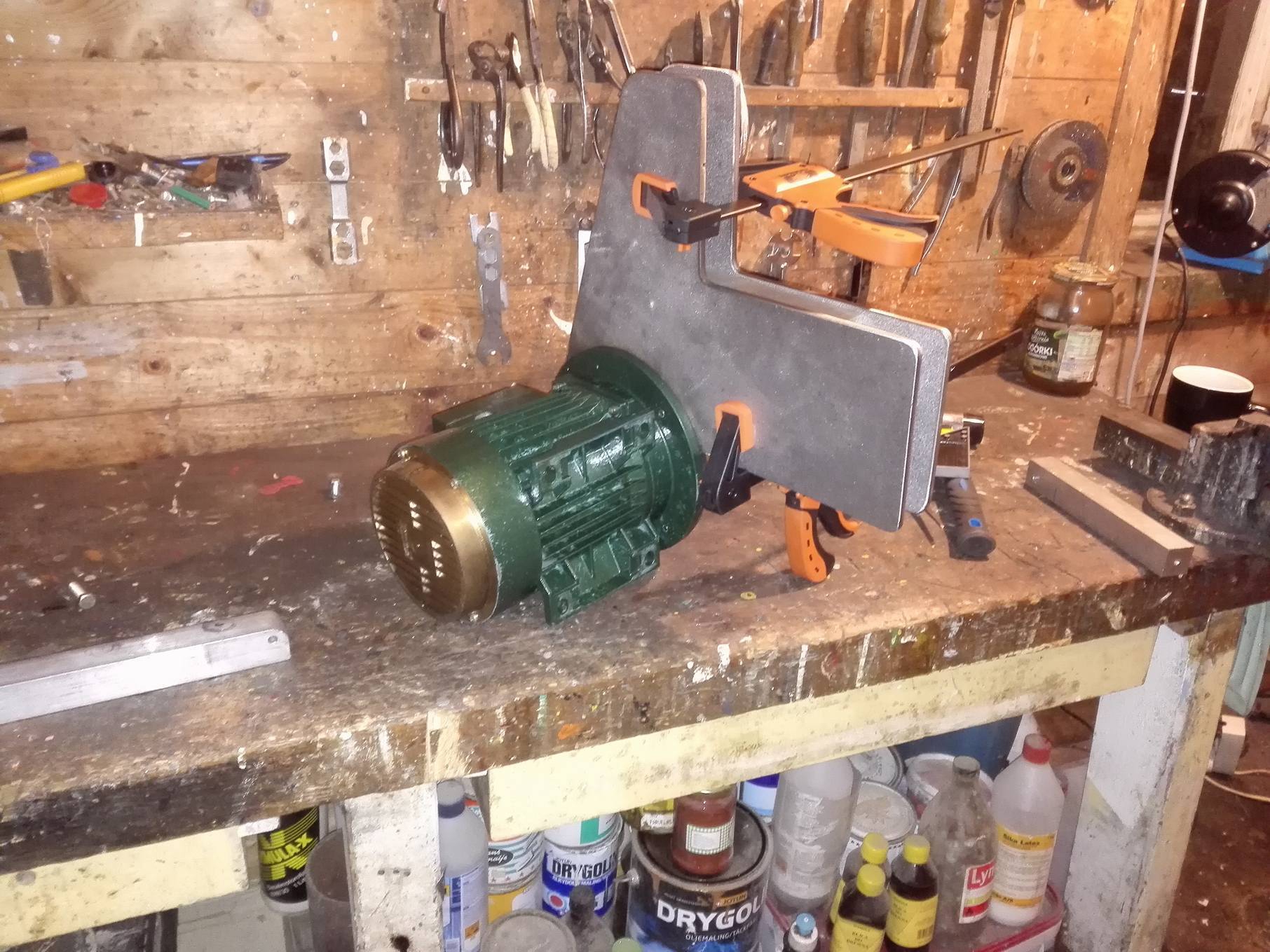

i co to za koromysło na ostatnim zdjęciu :D ?
Trzymam kciuki za projekt bo koncepcja mi się dosyć mocno podoba :D

Post napisał: Petroholic » 10 paź 2017, 00:53
Seb.Maz. pisze:Krzyżak jest ze stali czy z aluminium :D ?
Stalowy jak nic sądząc po wyglądzie :) Za ciemny na alu :D
Seb.Maz. pisze:i co to za koromysło na ostatnim zdjęciu :D ?
DIY Belt Grinder czyli po naszemu szlifierka taśmowa samoróbka :)
A na przedostatnim stolik pod taśmę plus rolka ustalająca położenia paska na kołach :)

Post napisał: che13 » 11 paź 2017, 21:54
Krzyżak stal 15 mm chyba starczy :?:
napęd wrzeciona na paskach ja w wiertarce.
na razie kończę tą szlifierkę bo mi była potrzebna :grin:
i wracam do frezarki

Post napisał: gozdd » 11 paź 2017, 23:23
Skąd taki wąziutki pas do szlifierki? Jak szukałem do swojej, to jedynie 75x2000...
Blady
Posty: 529
Rejestracja: 16 mar 2013, 14:59
Lokalizacja: Łódź
#50
Post napisał: Blady » 11 paź 2017, 23:57
Na nożykowym forum w dziale giełda poszukaj ;) Dostaniesz pasy jakie tylko chcesz... ;)
