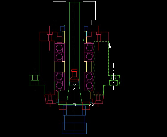

Post napisał: Kamillo251 » 26 gru 2017, 12:47
che13 pisze: ↑
27 cze 2017, 08:33
Ja też zaczynałem od freecada nawt narysowałam część tej maszyny w nim.
Kamillo251 jakie planujesz wrzeciono i jaki masz długie ramie zetki?
Trochę zwłoki pomiędzy postami, ale pochwalić się zawsze można.
Sam oceń jak to wygląda.
Od kolumny(powierzchnia montażowa prowadnic) do osi wrzeciona odległość wynosi 400mm a wrzeciennik kończy się na 500mm. Ramię jest długie. Wrzeciennik wykonany z płyt 20mm dospawanych do wieszaka 30mm i z płytami dokręcanymi 10mm. Waży to prawie 60kg a po dołożeniu wrzeciona i silnika będzie ważyć 90kg. Wisi to na prowadnicach 25 i trzyma to śruba 25/10 napędzana paskiem HTD5M przez serwo 750W z przekładnia 1:1. Za równowagę robią sprężyny gazowe po 450N każda o skoku 550mm(wrzeciennik ma przejazd 500mm).
Pracujemy z kolegą nad tym urządzeniem od prawie roku, jednocześnie uczymy się i wyciągamy wnioski z Naszych pomysłów. Oczywiście to jest w czasie wolnym, bo normalnie pracujemy u jednego pracodawcy.
Wolno to trwa, ale ciągle do przodu.
Wrzecionko takie będzie:
Rysunek jest taki umowno-poglądowy.
Aktualnie mam wykonaną już obudowę na gotowo ze stali ST5, na wałek natomiast wybrałem stal 40HM i na tym etapie mam obrobionego go zgrubnie po wierzchu i wywiercony otwór przelotowy. Wałek teraz w najbliższym czasie przejdzie obróbkę wykańczającą, cieplną i szlifowanie. W tej wersji wrzeciono jest na oprawki bt30 zaciągane poprzez śrubę, miejsca jest na 5 łożysk 7208(zamontowanych będzie 4), napinanie realizowane poprzez talerze dociskowe i śrubę na wałku, napędzane będzie pasem zębatym. Wymiary obudowy powinny być znacznie mniejsze ale niestety przy wycinaniu blach wrzeciennika zaszła pewna pomyłka i otwór wypalono za duży.

Jakie łożyska tam przewidujecie ? No samo położenie \ oprawienie łożyska też przeciętne

Proponuje zamienić łożyska w układ O to raz a dwa jak będzie uszczelniane wrzeciono, jakie obroty i moc, jaką siłę zacisku przewidujesz na stożku? Z rysunku nie można wywnioskować jaki będzie mechanizm zaciągania stożka, myślałeś już nad tym?

Post napisał: Natan5064 » 31 sty 2018, 15:03
Dlaczego proponujesz układ O ?
elmo02
Posty: 129
Rejestracja: 13 lut 2013, 23:17
Lokalizacja: Plock
Re: Mała, stalowa, kolumnowa.
#70
Post napisał: elmo02 » 31 sty 2018, 16:14
A no dlatego że " Szeroka przestrzeń pomiędzy środkami efektywnymi łożysk sprawia, że taki układ nadaje się bardzo dobrze do obsługi obciążeń momentami." a wrzeciono pracuje przez większość czasu na obciążonym momencie, chyba że ktoś tylko wierci.
