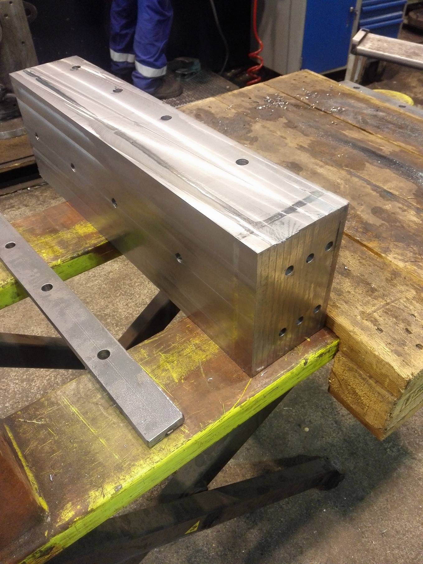

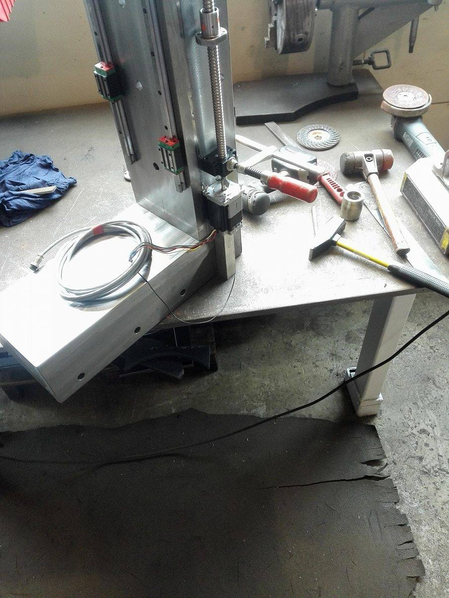

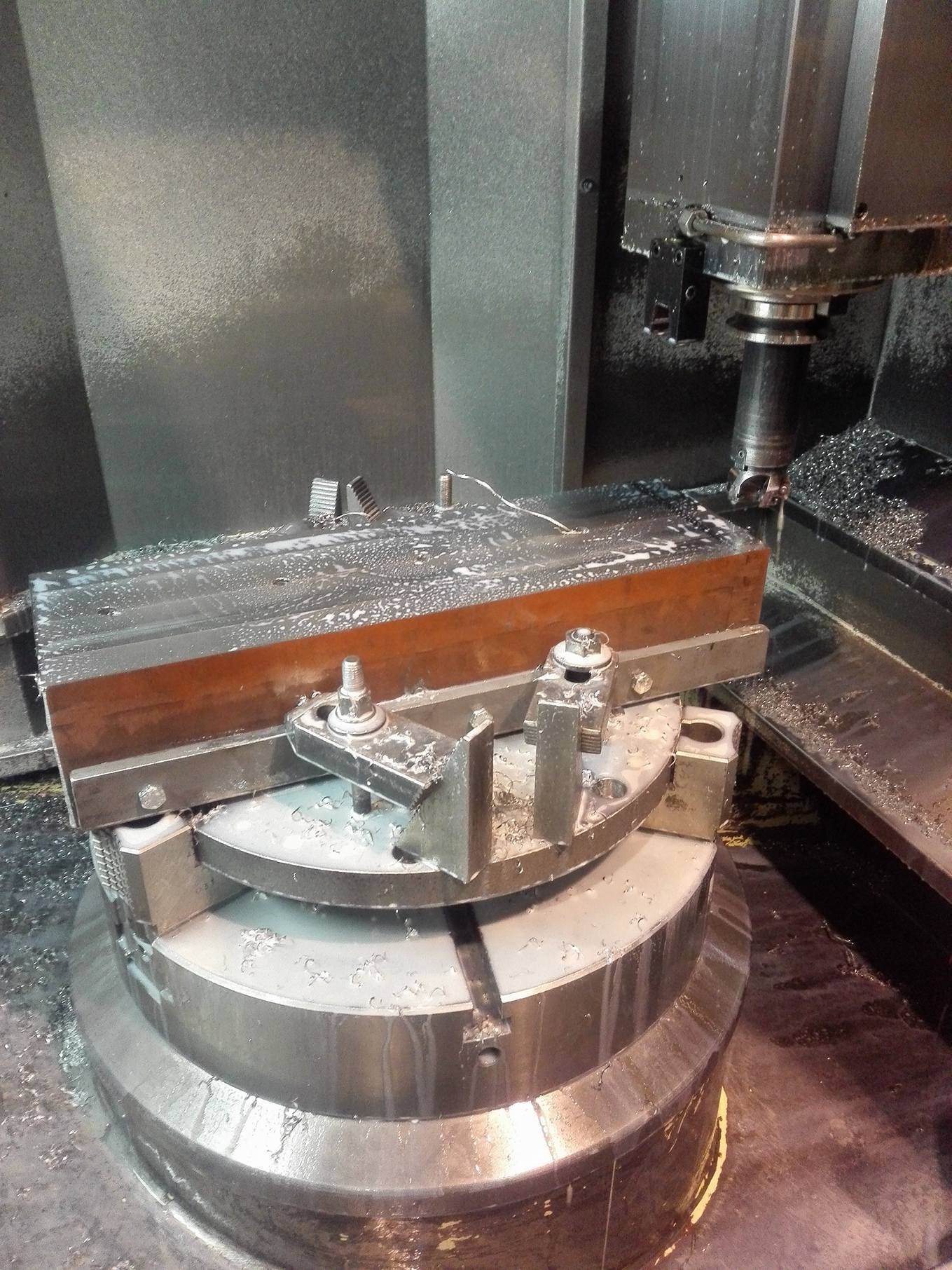

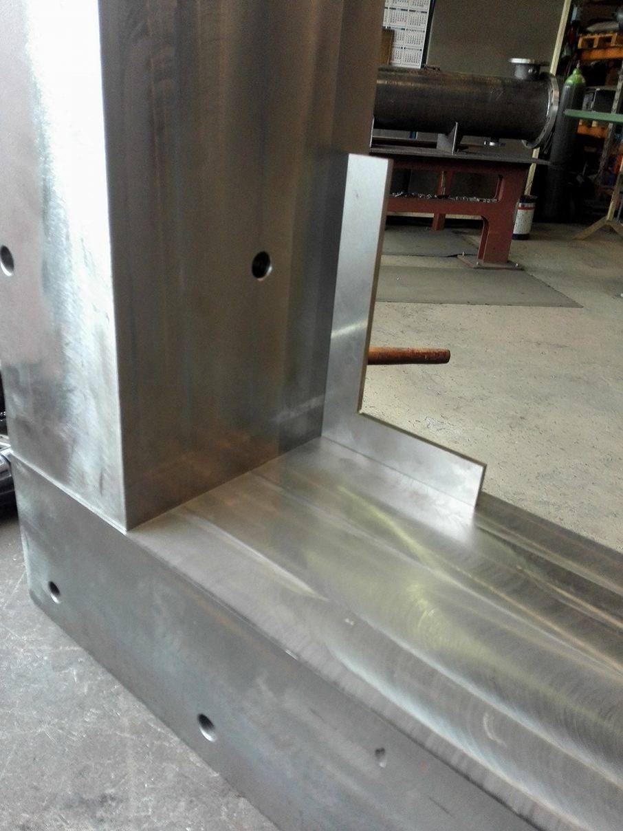

Post napisał: che13 » 01 cze 2017, 21:45
Czekał, czekała i się doczekała. :mrgreen: :mrgreen: :mrgreen:
Powierzchnie wszystkie pofrezowane , troszkę nietypowo bo na frezarce karuzelowej cnc ale solidnie. Ruszam do przodu z mechaniką ale troszkę stoję ze sterowaniem, znaczy całość jest gotowa ale nie mogę się połączyć z zelprem, bo mój ProBook na wind. 10 pro nie ma sterownika do gniazda lpt.

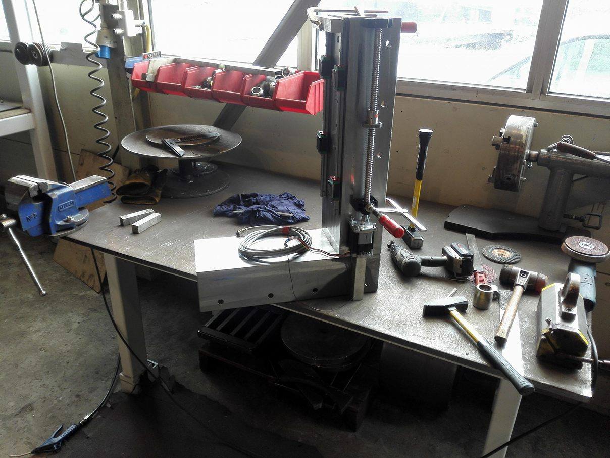

Post napisał: che13 » 04 cze 2017, 19:54
Zaczyna to jakoś wyglądać.

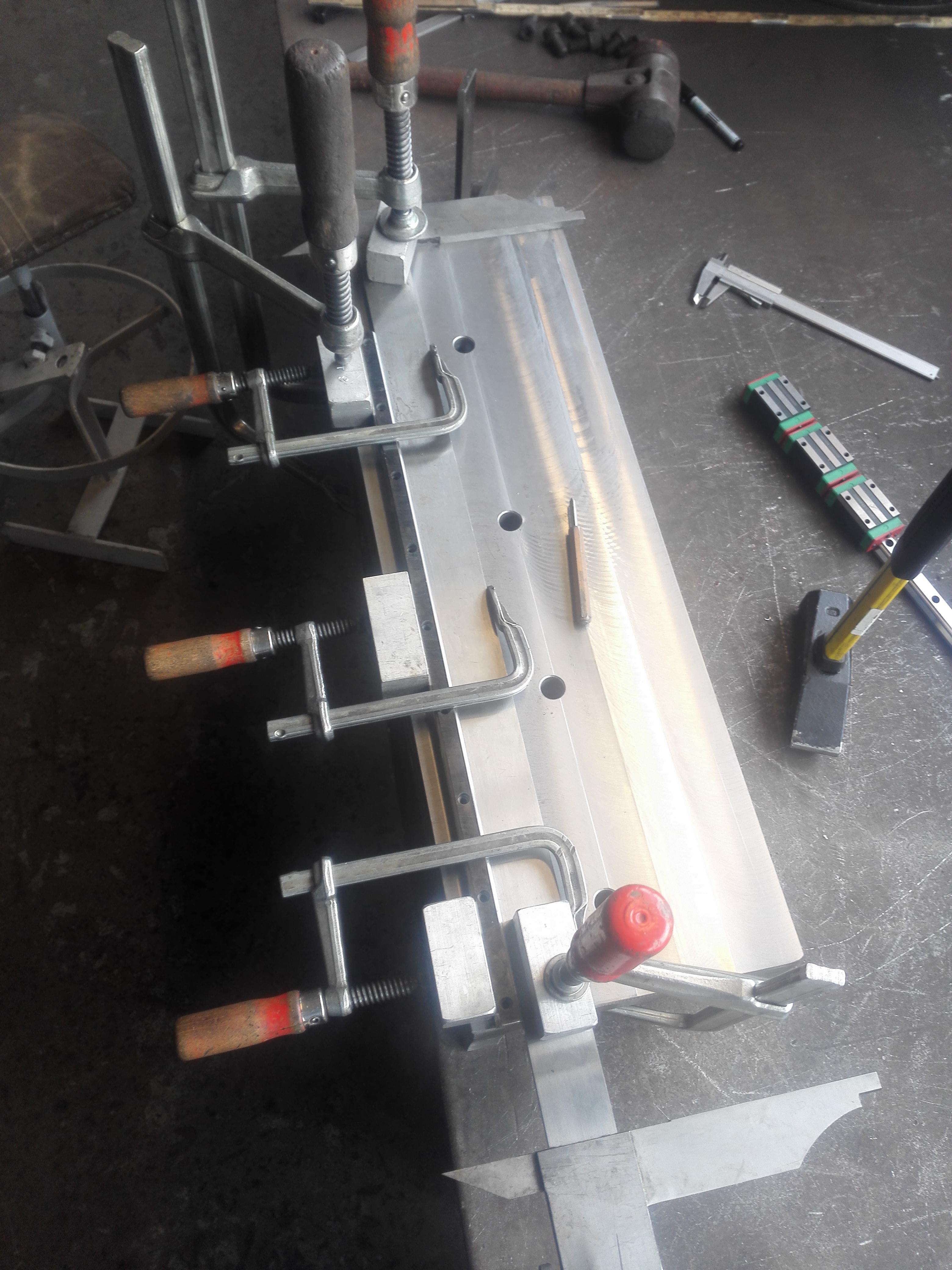

ciekawe czy ta boczna śruba nie będzie przekaszać zobaczymy:)
Szyny nie mają baz bocznych chyba było ciężko je ustawić by na całej długości były proste ?

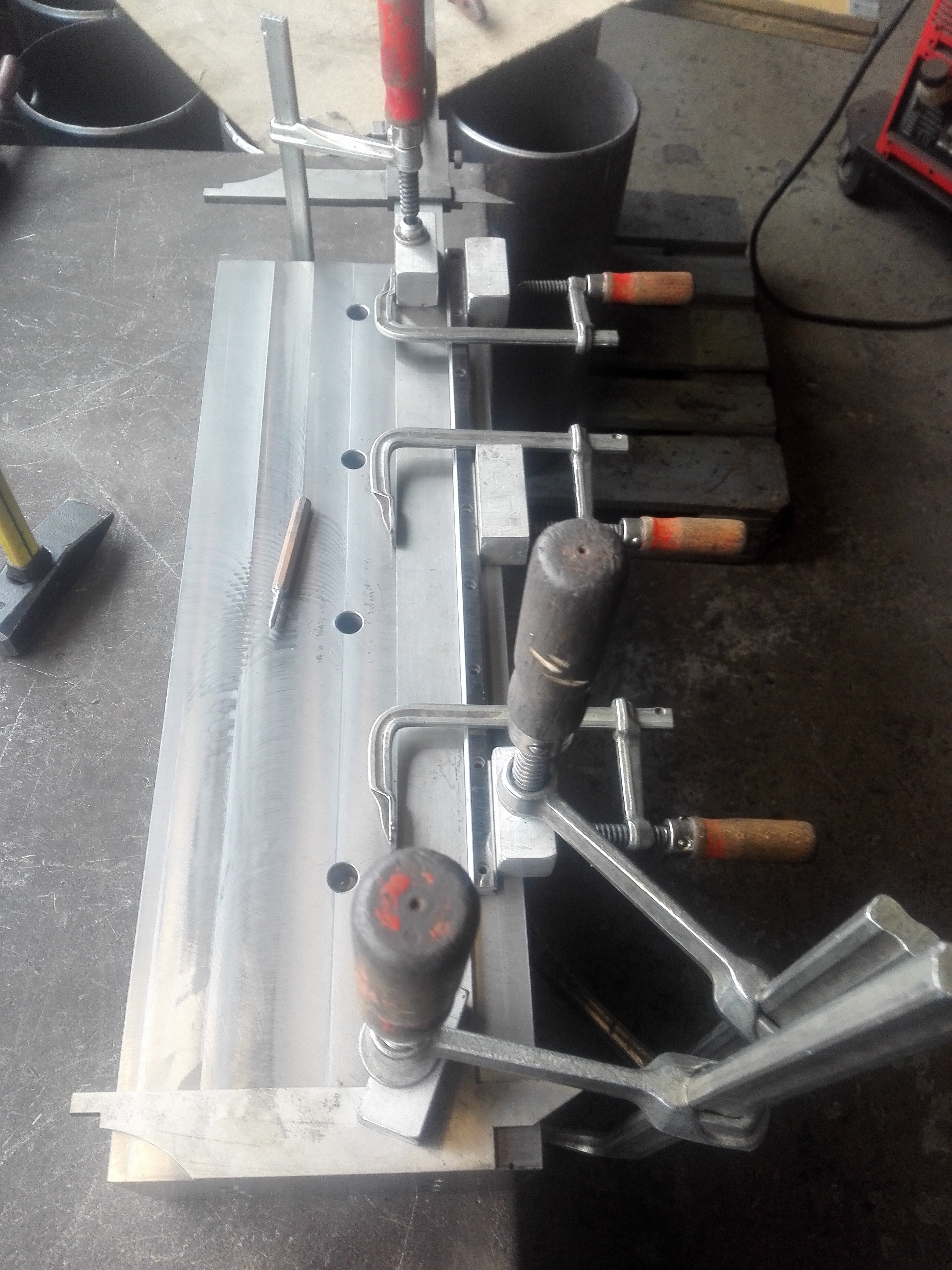

che13
Posty w temacie: 24
Posty: 30
Rejestracja: 13 maja 2016, 21:55
Lokalizacja: norwegia
#27
Post napisał: che13 » 05 cze 2017, 11:31
Jeszcze nie przykrecone mam starą metrową suwmiarke bez atestu do niej docisne, mają tylko 500 długość myślę ze sie uda.
Będzie silownik albo przeciwwagi więc może nie. Jak coś można przerobić moejsce jest.

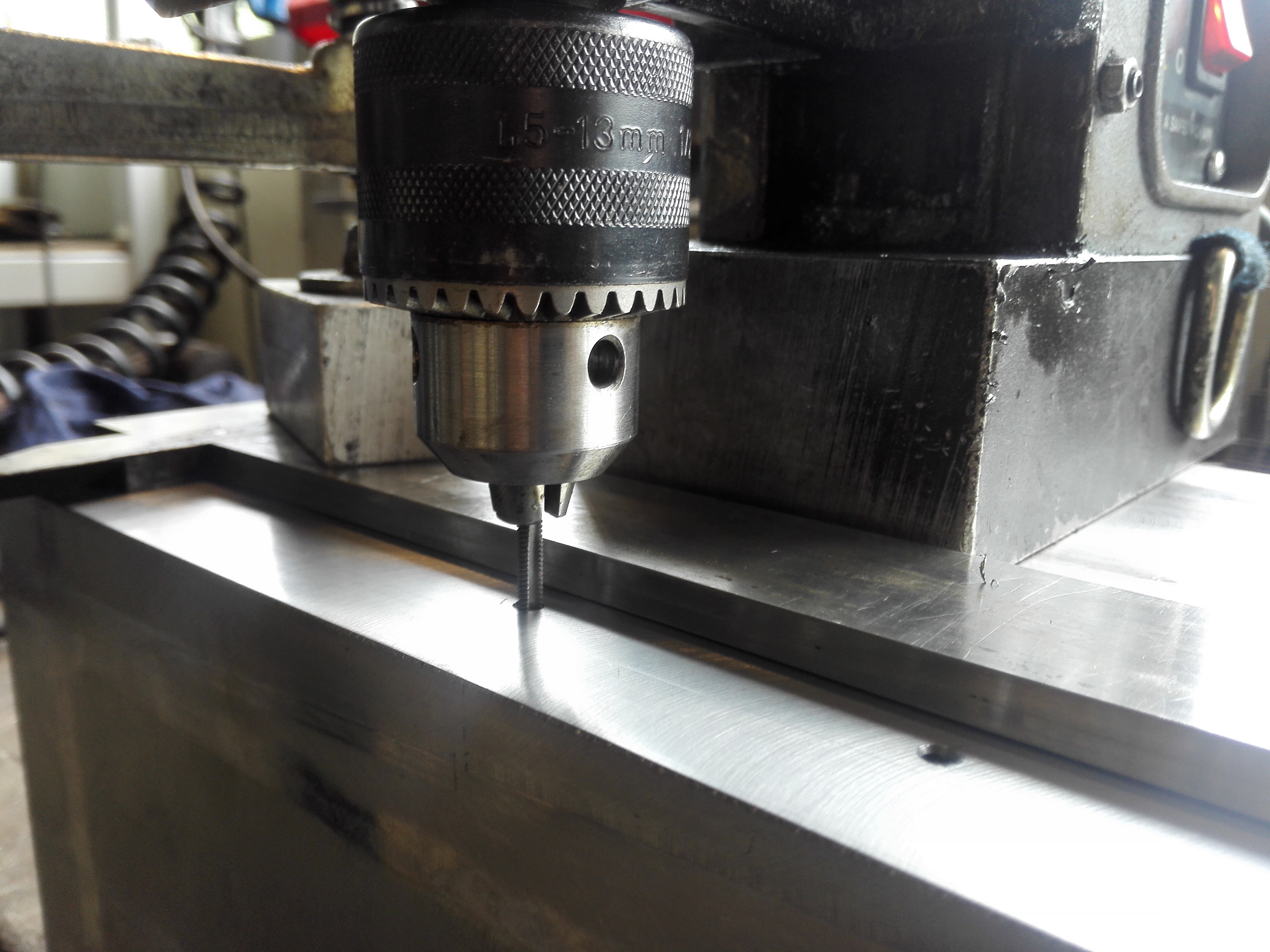

#30
Post napisał: che13 » 11 cze 2017, 23:56
Baza zrobiona z 1000 suwmiarki, wyszło wszystko lepiej jak myślałem.
Nie spodziewałem się, że na 600 mm prowadnice będą takie krzywe, troszkę czasu to zabrało ale wyszło super.
