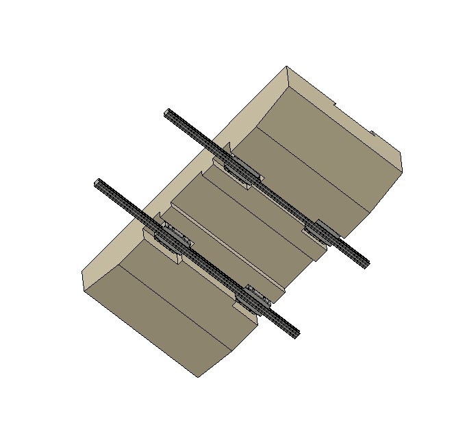

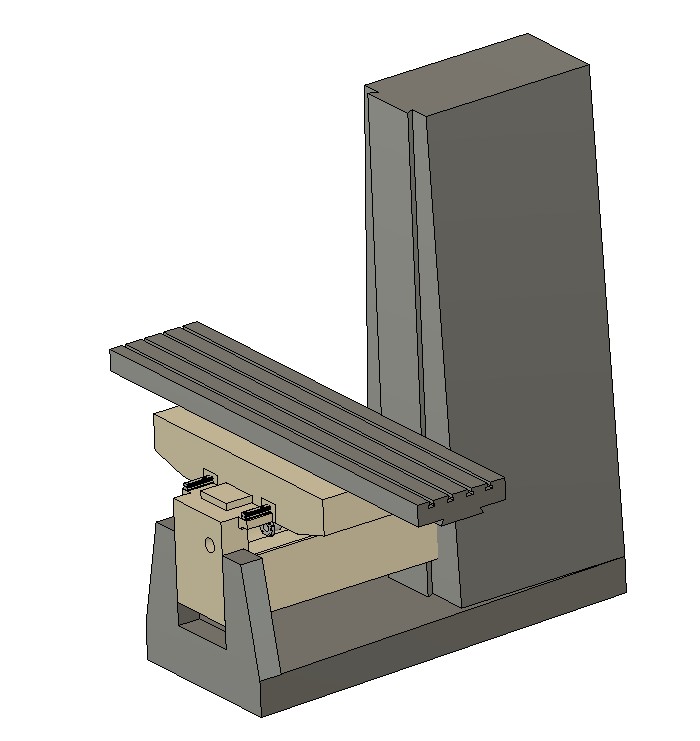

Przymierzamy się do "zawózkowania" osi Y w tej maszynce.
Modelowo to ma wyglądać tak:
Obrazek Obrazek

Post napisał: kszumek » 17 kwie 2026, 16:06
mało kto ma możliwość porównania wózki kontra ślizgowe na tej samej maszynie , to może się wypowiesz
odnośnie za i przeciw ? straciła coś na sztywności ? zyskała na prędkości lub przyspieszeniu ,
bo zakładam że silnik i sterownik pozostały te same

Post napisał: kamar » 17 kwie 2026, 20:03
Puki co to przeciw nie widzę :) Gdybym widział, nie robiłbym kolejnych. Zyskują przede wszystkim na dokładności w cały zakresie. Prędkości ani przyśpieszeń nie ruszam, mam takie jakie potrzebuje. Dotyczy to również tokarek.
