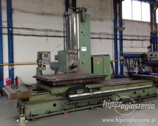

Normalna je_but wytaczara z poziomym wrzecionem.
Coś w tym stylu tylko trochę nowsza :
syntetyczny

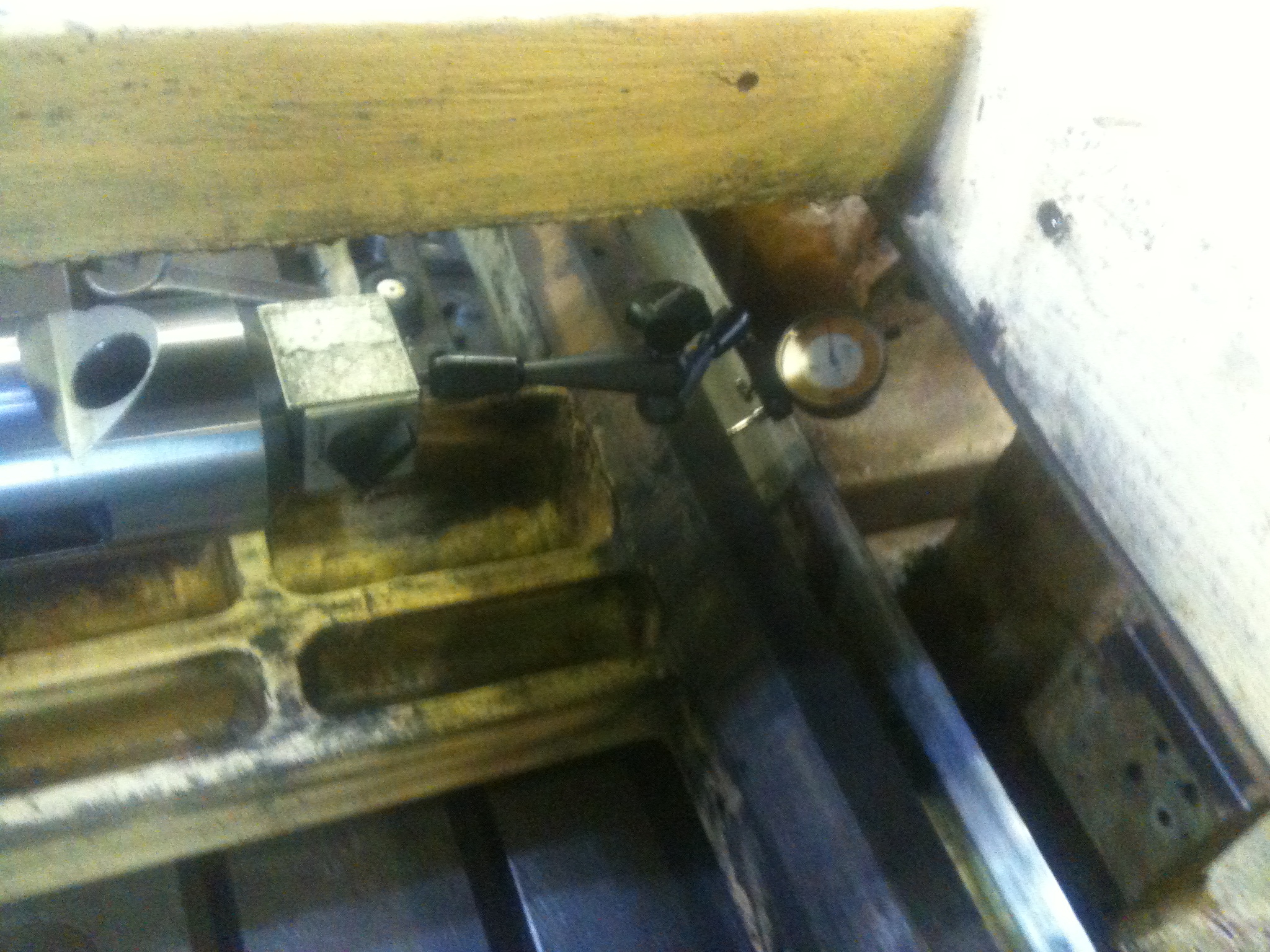

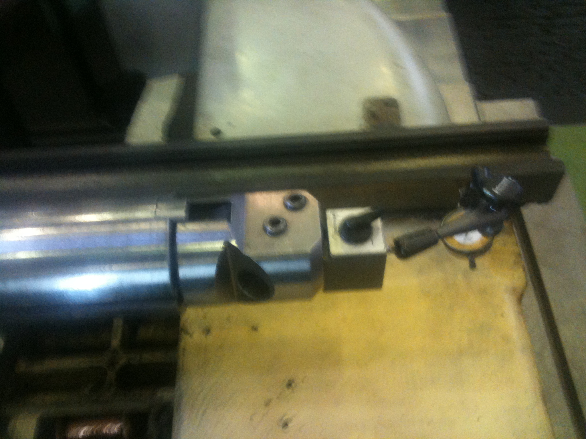

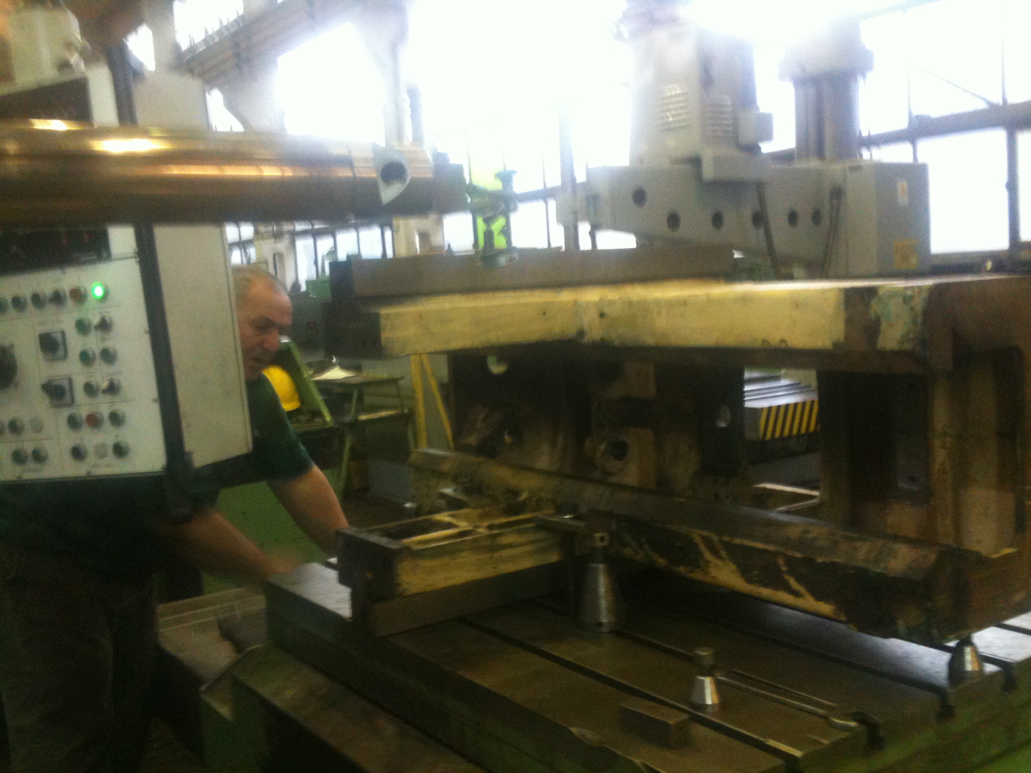

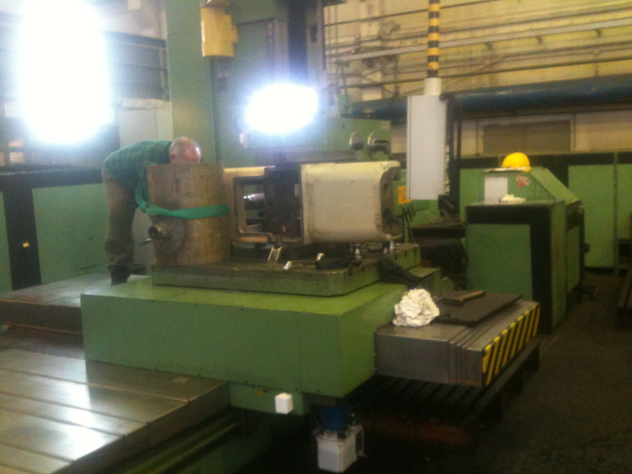

Post napisał: kamar » 14 sty 2016, 13:19

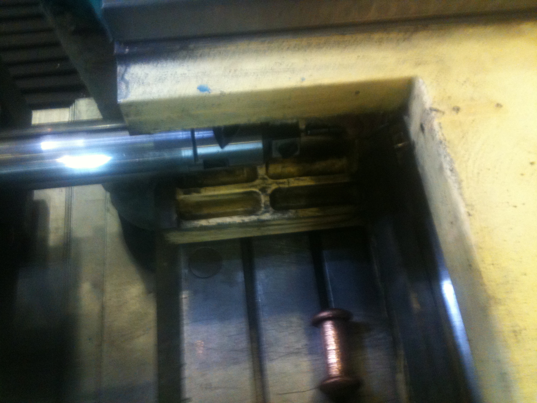

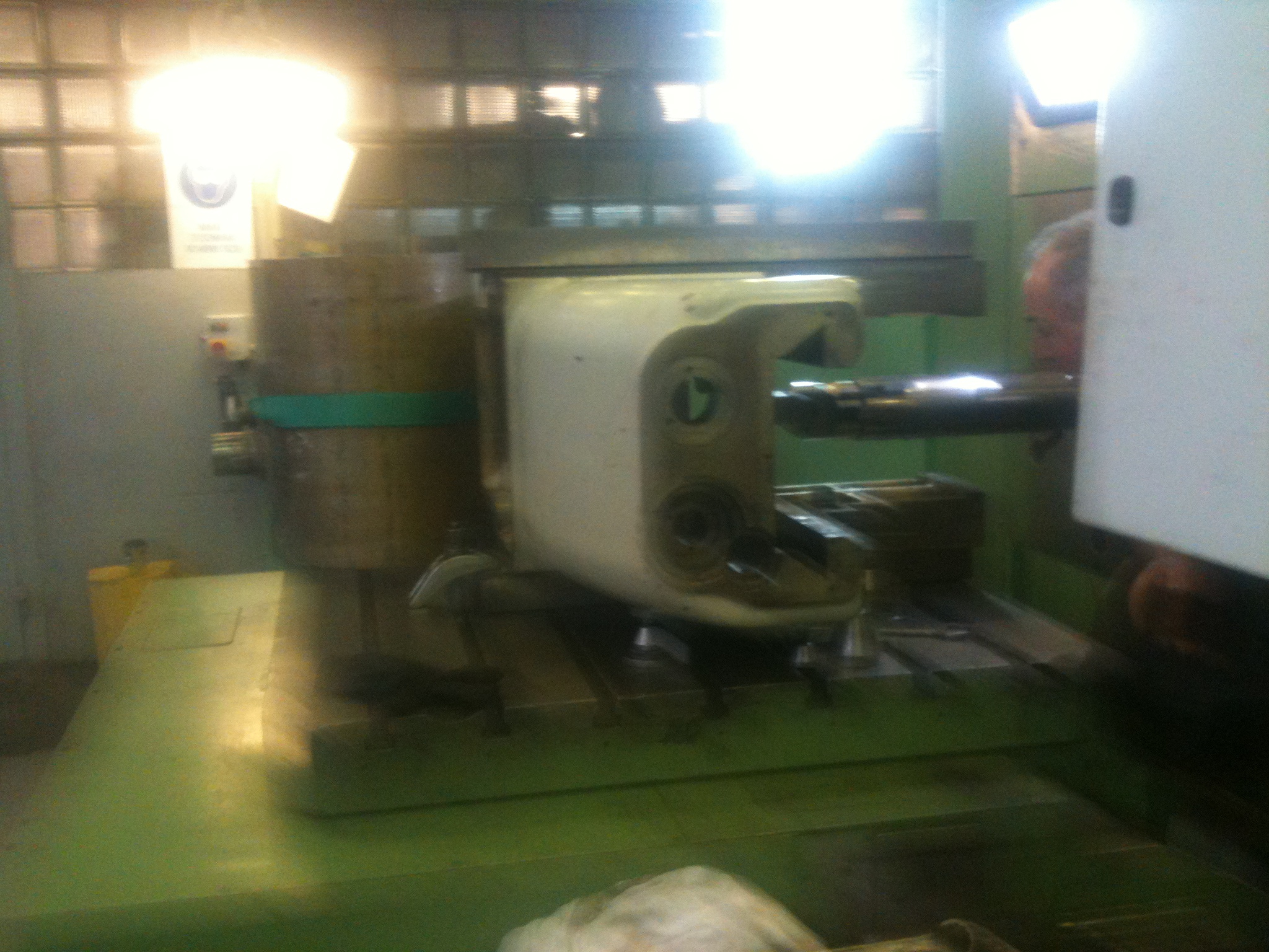

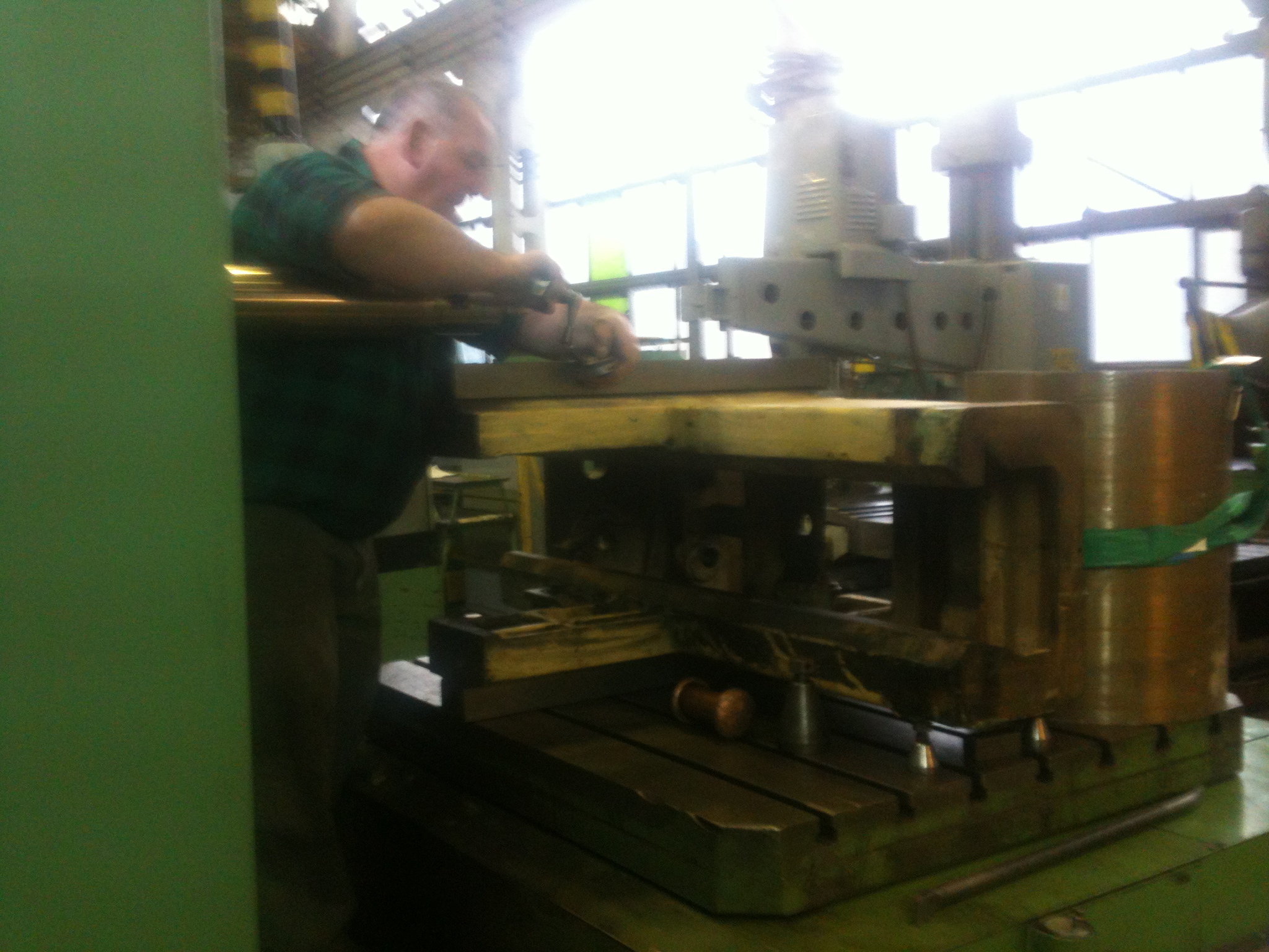

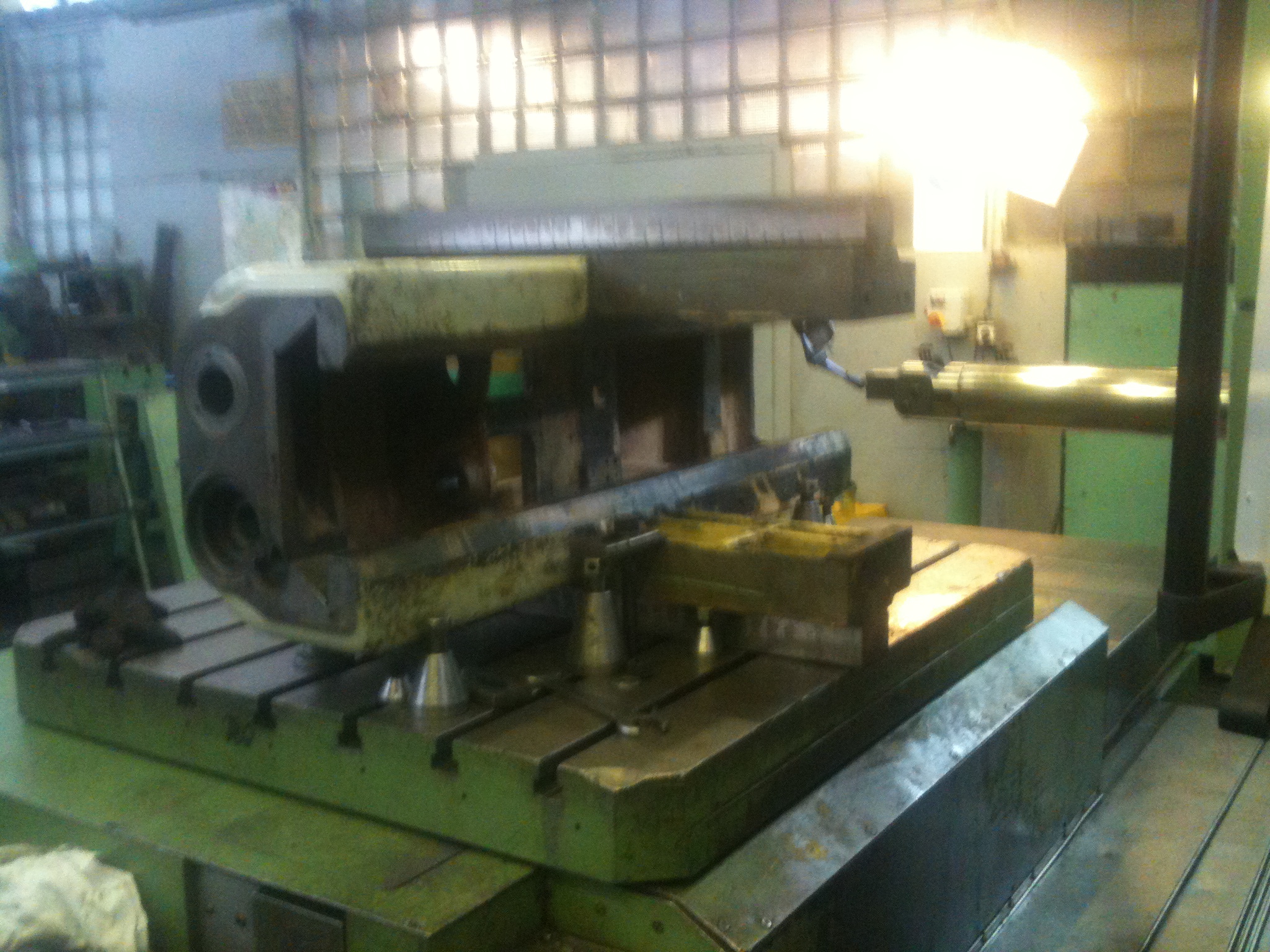

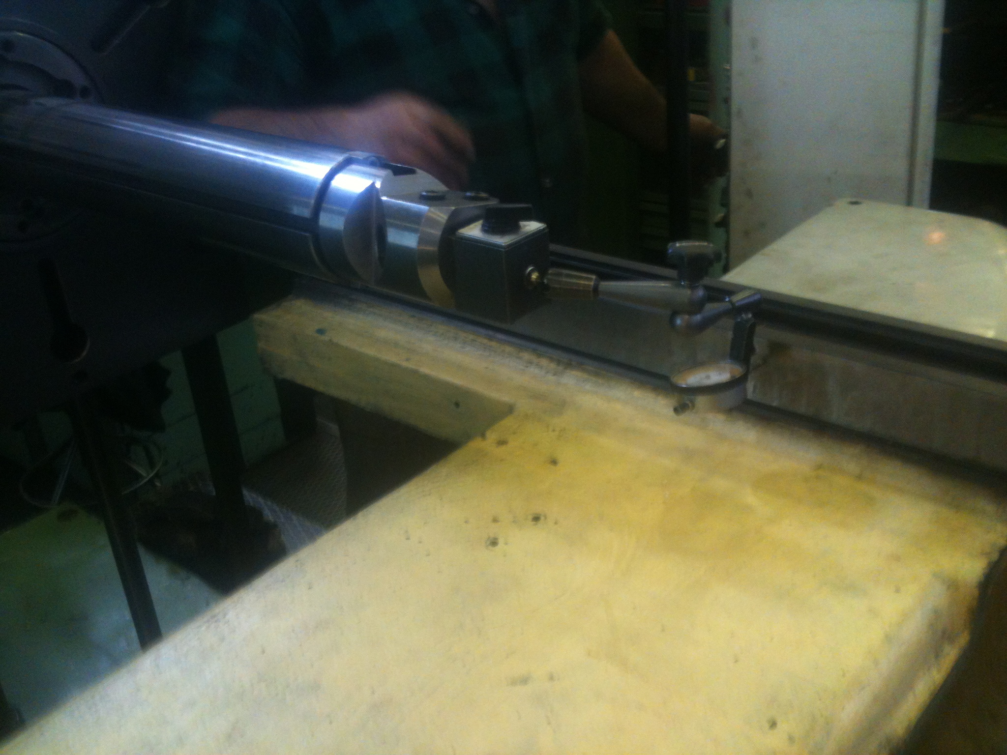

Alvar4 pisze:Byś jaka fotkę wujaszku strzelił tej maszyny :mrgreen:
A niech tam, najwyżej pójdę siedzieć :)
Obrazek Obrazek
Obrazek Obrazek
Obrazek Obrazek
Obrazek Obrazek
I tak jak przewidywałem, półtorej godziny z przerwą na kawę i ustawione w dwóch setkach.

Post napisał: IMPULS3 » 14 sty 2016, 14:30
kamar pisze: półtorej godziny z przerwą na kawę i ustawione w dwóch setkach.
No to jestem pełen podziwu, :) czym obrobicie jaskółkę, jakimś narzędziem kątowym czy jakąś wyszukaną głowicą? A jak prowadnice od stołu? W dobrym stanie czy też będą ruszane?
Posty w temacie: 52
Posty: 17330
#35
Post napisał: kamar » 14 sty 2016, 15:04
Z jaskółki to będzie obrabiany tylko dół, reszta płaszczyzn jest w dobrym stanie. Prowadnic stołu też nie potrzeba ruszać. Wymienić uszczelnienia na siłowniku i wszystko.

Post napisał: kamar » 14 sty 2016, 20:28
Alvar4 pisze:No i to mnie się podoba! :mrgreen:
A mnie mniej :) Uśkikałem się jak głupi po tej maszynie, tu popuść tam dociągnij. To nie robota dla człowieka :) Stanąć przy drutowce to rozumiem :)
