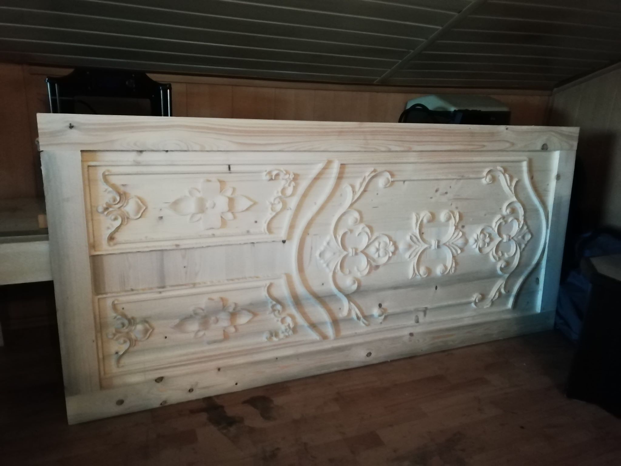

Post napisał: bartuss1 » 13 gru 2019, 08:13
Masz, nawet 2 miliony linii kodu z rastrem 0,15mm
Posty w temacie: 102
Posty: 17226
Re: Modernizacja frezarki 4FYA
#203
Post napisał: kamar » 13 gru 2019, 08:28
bartuss1 pisze:
13 gru 2019, 08:13
No i ???
Mam Ci to wyciąć ? :) Ornamenciarze :) Zaraz mi Jezuska wstawisz :) :)
bartuss1
Posty w temacie: 8
Posty: 8322
#204
Post napisał: bartuss1 » 13 gru 2019, 10:12
No możesz wyciąć :P A co? Jezuski Ci sie nie podobają?
tak czy siak bufor macha przełknał 2 miliony linii g kodu, obróbka wykonczeniowa 36 godzin.
Posty: 17226
#205
Post napisał: kamar » 13 gru 2019, 11:18
bartuss1 pisze:
13 gru 2019, 10:12
Co to jest na dzieło sztuki :) Sąsiad z pomocnikiem 2 lata dłubali stacje drogi krzyżowej :) Proponowałem, że w tydzień wydlubię ale ksiądz się uparł na rękodzieło :)
