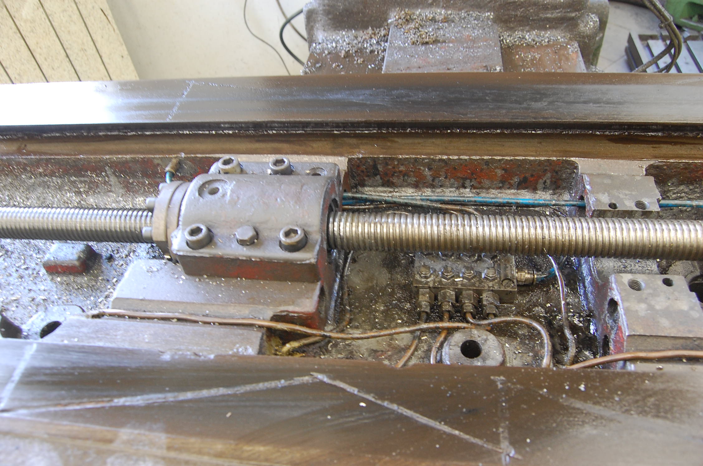

Post napisał: kamar » 23 kwie 2026, 11:20
Piętnaście lat nie zaglądane to i syfu nie brak. Za to nakrętka dalej bezluzowa.

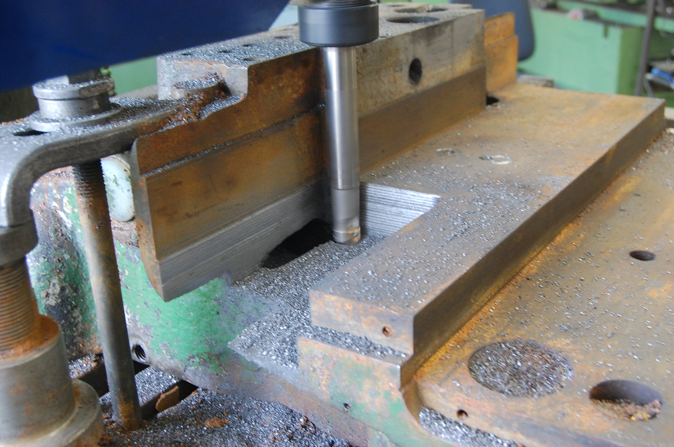

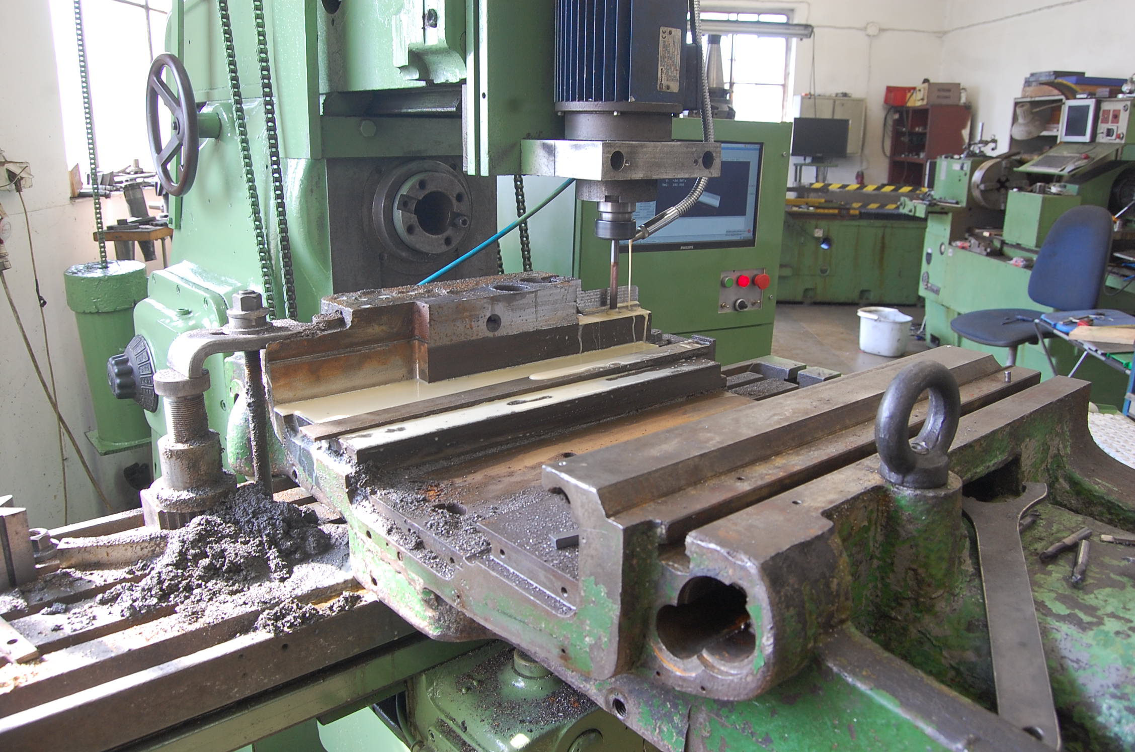

#248
Post napisał: kamar » 25 kwie 2026, 15:37
Żmudna robota. Zbierane po milimetrze i polewane na żeliwie :) Frezy drogie a kopania dużo.
Ale, że samo idzie to niech idzie.

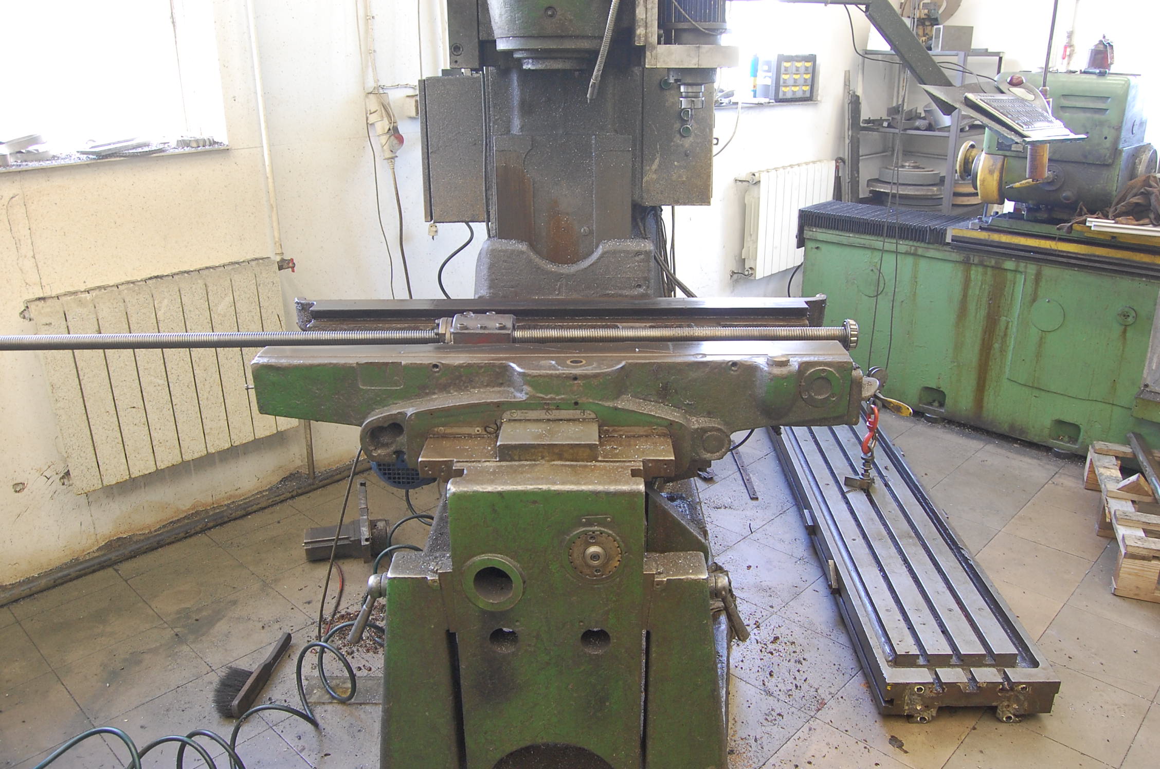

#249
Post napisał: kamar » 27 kwie 2026, 08:29
Ale się szczuplutka zrobiła :)

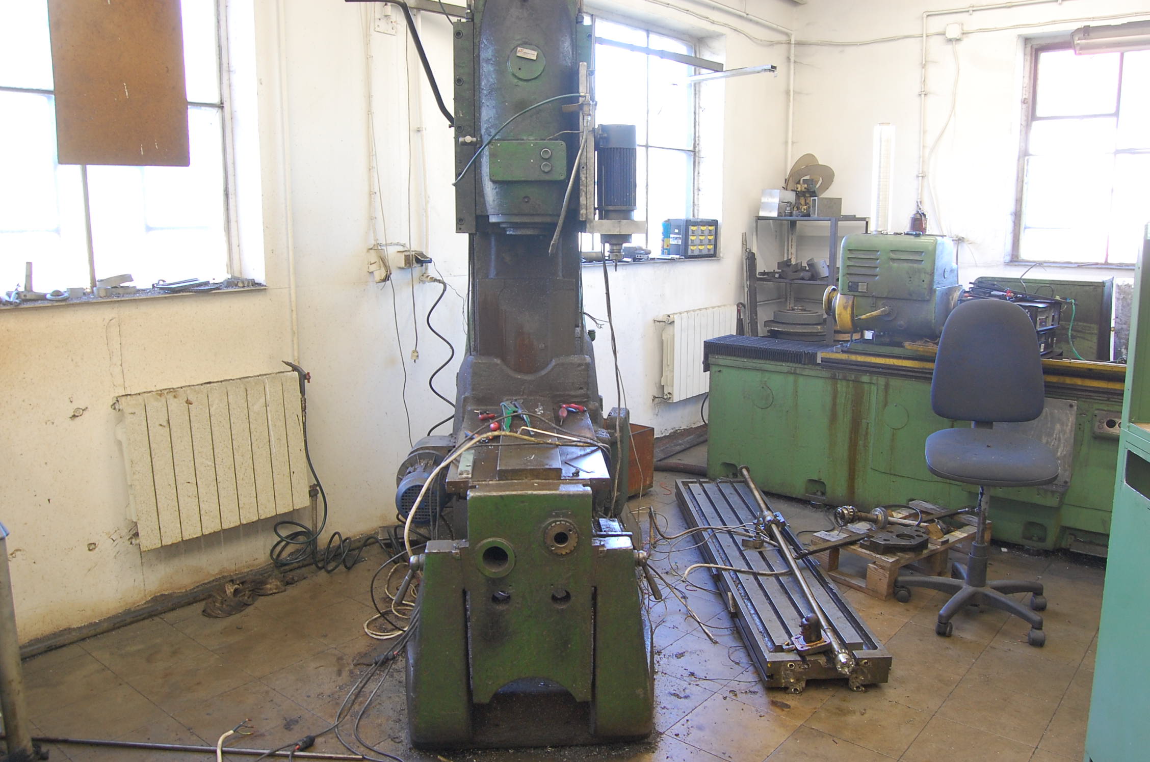

#250
Post napisał: kamar » 30 kwie 2026, 13:24
Niespodzianki muszą być.
