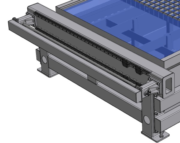

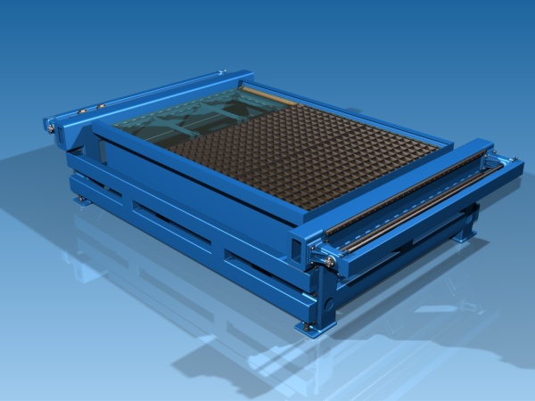

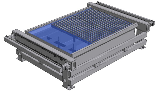

Wzmocnienie naciągu śruby oraz jednoczesna osłona bramy
Podstawa b2.jpg (53.07 KiB) Przejrzano 2019 razy
Podstawa b.jpg (45.57 KiB) Przejrzano 2002 razy

Poprawiona podstawa. Pozostało jeszcze dorzucić osłony z kwasówki oraz prowadzenia i mocowania mieszków...
