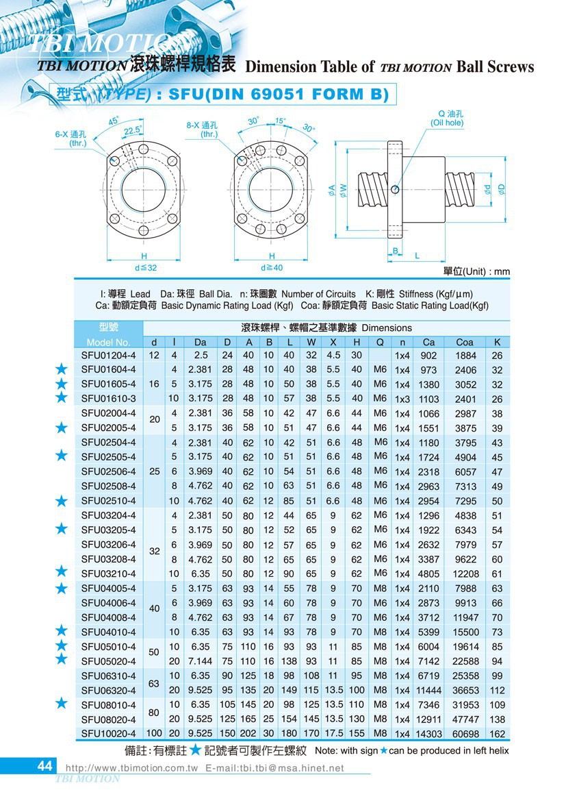

Potrzebuję potwierdzenia. Mam śruby 2510 i mam 72kulki o średnicy 4.73mm - 4.75mm . W śrubie są 3 obiegi i na razie do jedno wlazło mi 20kulek...Czy ma ktoś możliwość policzyć,albo liczył, albo wie? Może być tak, że kulki powinny być 3/16 cala(4.7625mm)?
[ Dodano: 2016-06-21, 11:56 ]
No dobra, specjaliści od pręcików i pasków. W 2510 są 4 obiegi po 18kulek, czyli 72kulki na nakrętkę. Z tego co się dowiedziałem kulki powinny być 3/16". Zobaczymy jutro, bo dostanę kulki na podmiankę. Jednakże, to nie może być przypadek, że na luz akurat jest 0.25mm gdzie różnica pomiędzy wymiarami jest 0.0125mm na kulce. Mnożąc to x18 daje nam akurat 0.225mm...Więc bardzo zbliżone wartości...
[ Dodano: 2016-06-21, 15:18 ]
A tutaj tabelka jakby ktoś się pytał...

No to udało się zejść do 0.1mm luzu nawrotnego w osi Y. Osi X nie mierzyłem.

Luz wykasowałem kupując kulki 3/16" i wymieniając wszystkie w nakrętkach.
