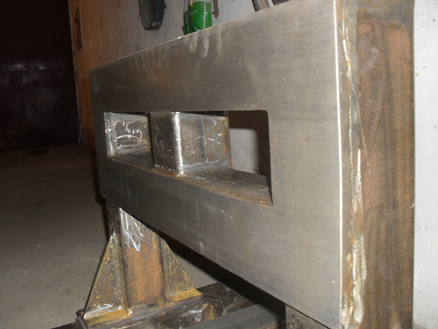

Wymiar mam podobny (600x500x200), i bramę przykręciłem do podstawy na 12 sztuk M16 i o zakołkowaniu jeszcze myślę. Daj większe, M8 jest takie sobie, tym bardziej że prawdopodobnie zastosujesz tylko 8 sztuk..

1. Bartuss w projekcie obudowa nakrętki kulowej elegancko będzie się mijać z tym "wzmocnieniem". Problem może się pojawić gdy będe chciał kiedyś zrobić wszystko na szynach hiwina ale na tą chwilę założyłem sobie wałki posparte i tego się trzymie.
2. Tak, zamierzam zastosować 8 śrub, no no 8 nawet nie jest proporcjonalna do całej konstrukcji. Także czeka mnie zakup odpowiednich gwintowników.

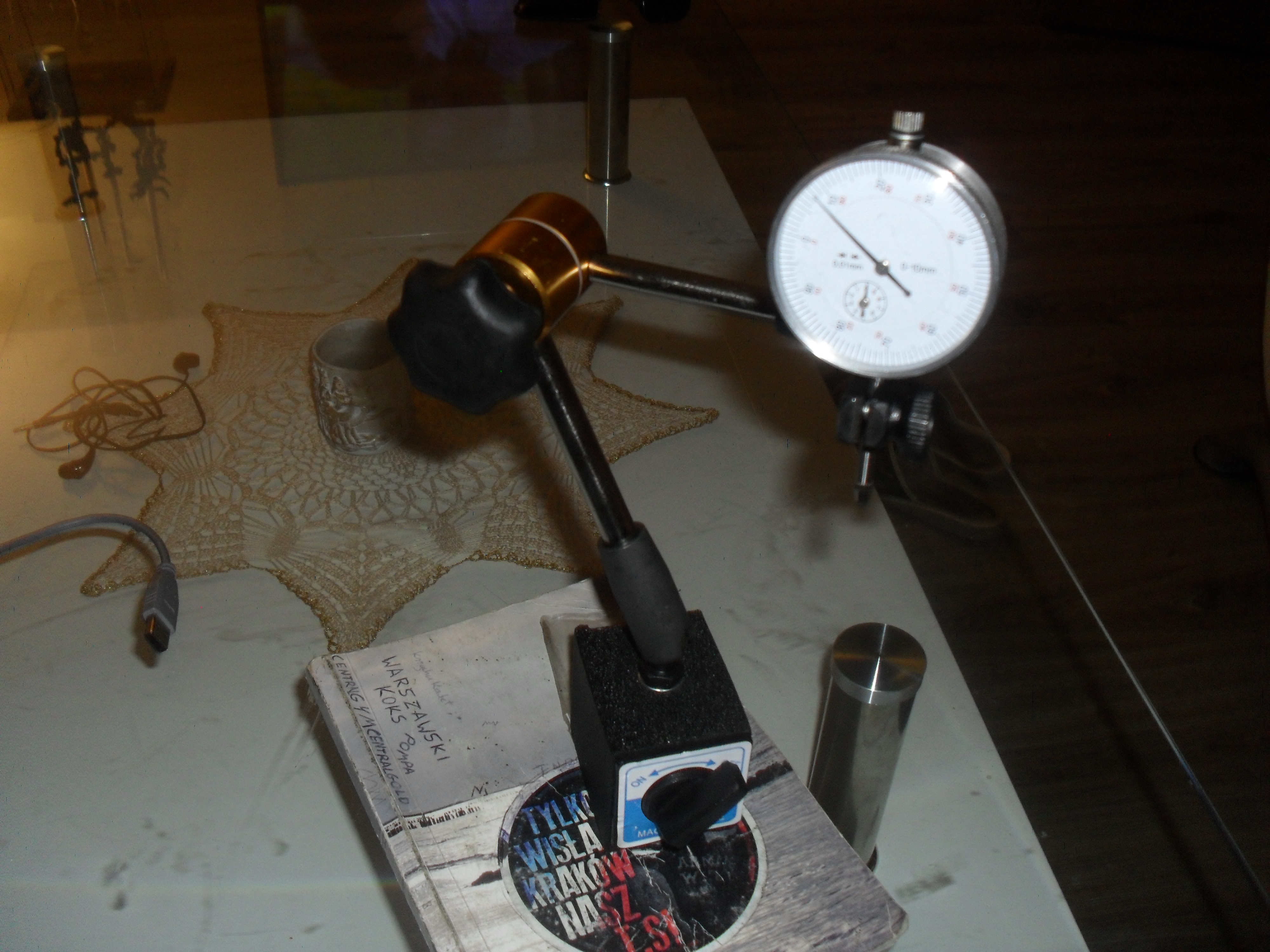

Na oś X zastosuję wałki podparte 20mm. Na Y i Z chciałem już dać 16. Co o tym myślicie? Chciałbym zrobić sztywną maszynę, która bez problemu będzie gryzła aluminium i poradzi sobię z grawerką w stali. Jakieś sugestie?
PS. Kupiłem czujnik zegarowy ze statywem magnetycznym:
http://allegro.pl/czujnik-zegarowy-0-10 ... 44508.html
Chyba jeden z ważniejszych przyrządów pomiarowych w tym wypadku?

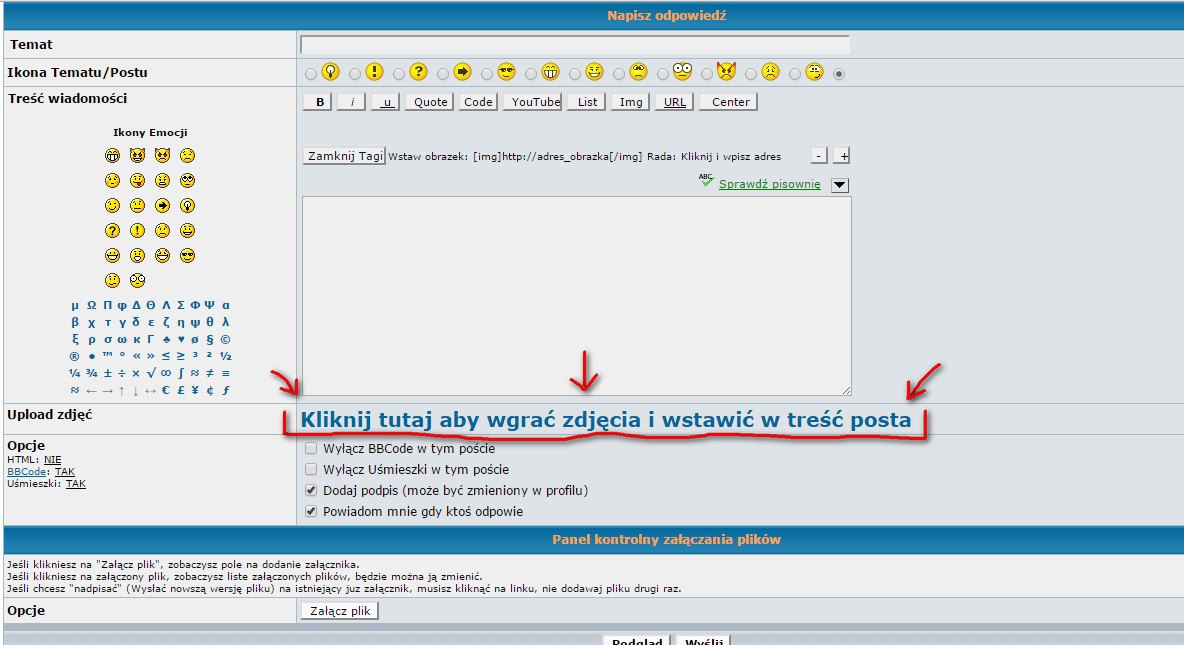

szyrox4400, jesteś tu od niedawna, może jeszcze się nie zorientowałeś, ale pod wpisywaną treścią jest taki magiczny napis: "Kliknij tutaj aby wgrać zdjęcia i wstawić w treść posta". Jak wstawiasz zdjęcia to używaj tej opcji, bo wszystko co wstawiłeś uleciało gdzieś w przestworza. Takie tematy tylko zaśmiecają forum, bo co po treści jak nie ma zdjęcia, do którego ona się odnosi.

Hej. Dziś kupiłem takie cudo do pomiarów.

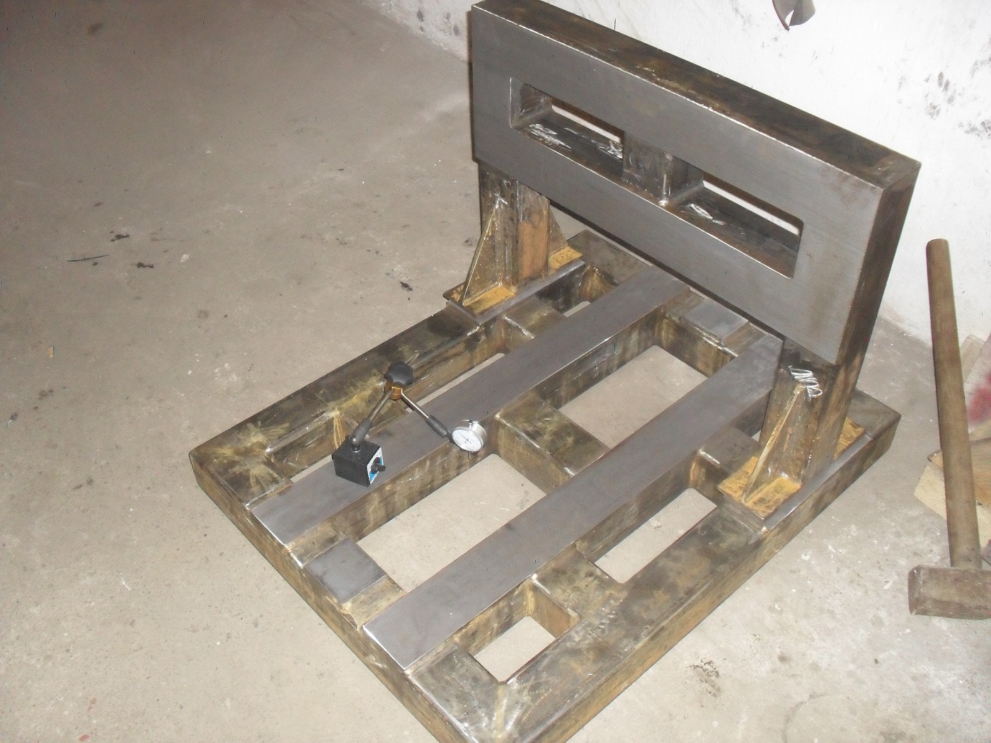

Nareszcie doczekałem się odbioru konstrukcji od frezera. Jest bardzo dokładnie co zmierzyłem czujnikiem. Na dzień dzisiejszy wygląda to tak:
Brama:

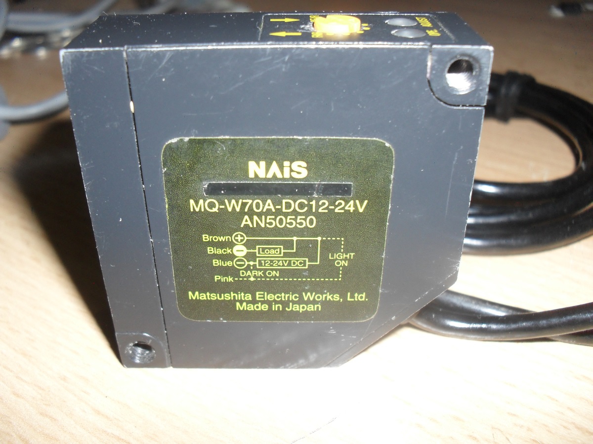

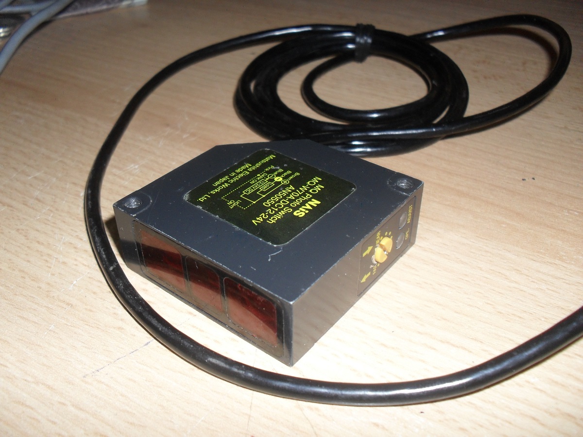

Znalazłem w garażu coś co wygląda jak jakiś sensor wykorzystujący zjawisko fotoelektryczności. Wiecie może co to konkretnie jest i czy może się mi przydać podczas budowy maszyny:
To czujnik licznika przedmiotów przesuwających się na taśmie produkcyjnej.

szyrox4400 pisze:Witam Panowie!
Jak wyglądał ten pomiar? Tzn jak go przeprowadziłeś?
