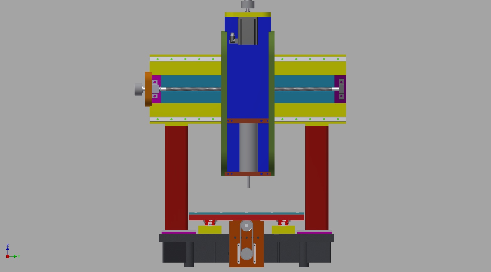

1. Mam pewną wątpliwość. Myślę nad kupnem krzyżaka cnc od użytkownika Bakprint na allegro. Otrzymałem od tego Pana edrawing i zamodelowałem krzyżak wiążac go z moją istniejącą konstrukcją. W projekcie jak widać prowadnice nie wychodzą na środku baz (płaskownik 10mm). Aby uniknąć wykonywania krzyżaka na zamówienie mógłbym tak zostawić. Napewno nie jest to estetyczne rozwiązanie. Ale mam do Was pytanie czy wpłynie to na sztywność znacząco?...
Moim zdaniem to wplynie na sztywnosc - konkretnie poprawi ja :)
Nie wiesz dlaczego? Wez kartonowe pudelko i nacisnij dekiel palcem
na srodku i przy krawedzi. Widzisz roznice?
Inna sprawa, ze wiekszy rozstaw prowadzic / wozkow to sztywniejszy
uklad mechaniczny. Ja dalbym wiekszy krzyzak, JAK NAJWIEKSZY.
I po szesc wozkow ;)

szyrox4400, zobacz jak ja sobie poradziłem z prowadnicami i śrubą kulową. Zrezygnuj z tych "kostek" pod wózkami bo to nic ciekawego... :???: Też mi odradzili... Widzę, że masz bazy wyprowadzone więc w obecnym momencie chyba tego nie zmienisz. Musiałbyś naspawać płaskowniki i ponownie je szlifować pod prowadnice aby były wyżej (parz mój wątek i
Krzyżak zrób sam tzn, frezer Ci zrobi. Kupujesz mięcho i rzeźbisz do projektu. Z zaprojektowaniem nie powinieneś mieć problemu, byle wymiary się zgadzały z wózkami i śrubą. Oprawca dobrze mówi ale prowadnice powinny być jak najdalej od siebie czyli na skraju, a Ty dajesz bliżej środka... Im większy odstęp to sztywniejszą Z będziesz miał (patrz u mnie)

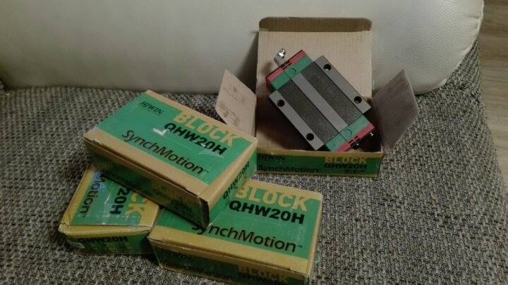

Kolejna porcja wozideł. Te planuję umieścić pod stołem.

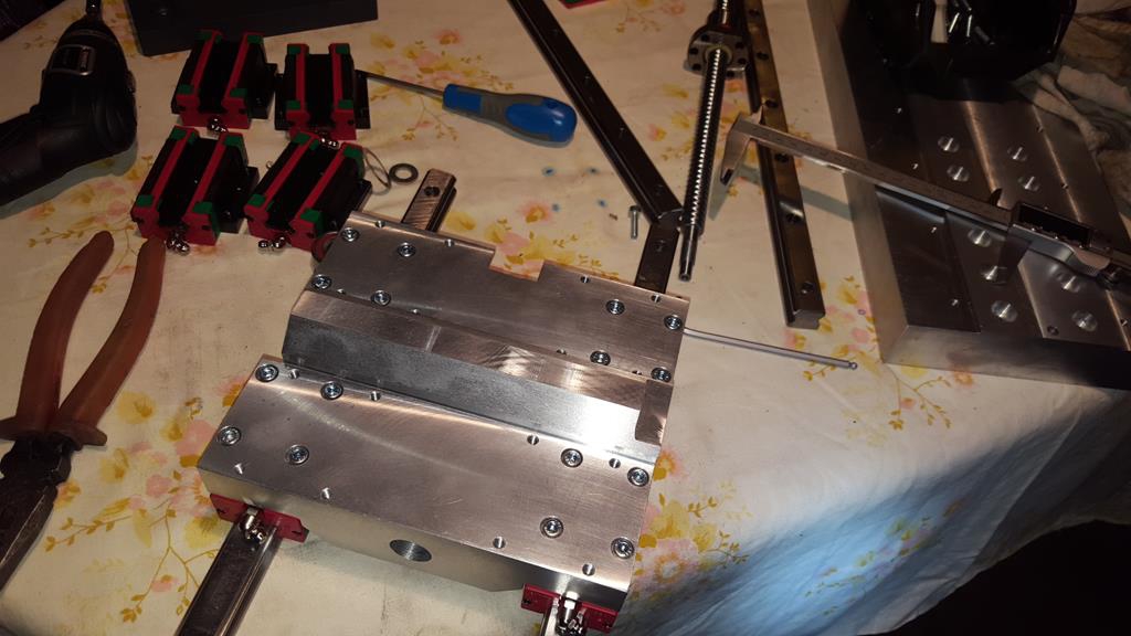

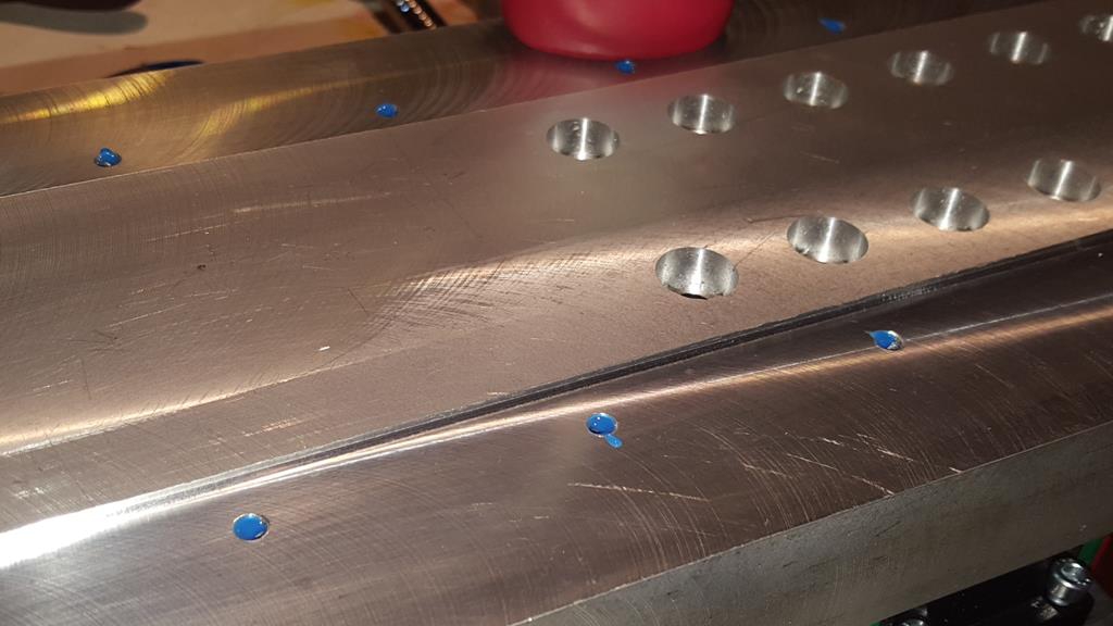

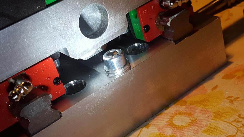

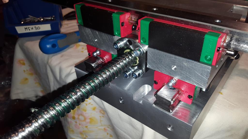

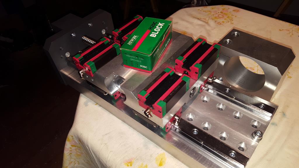

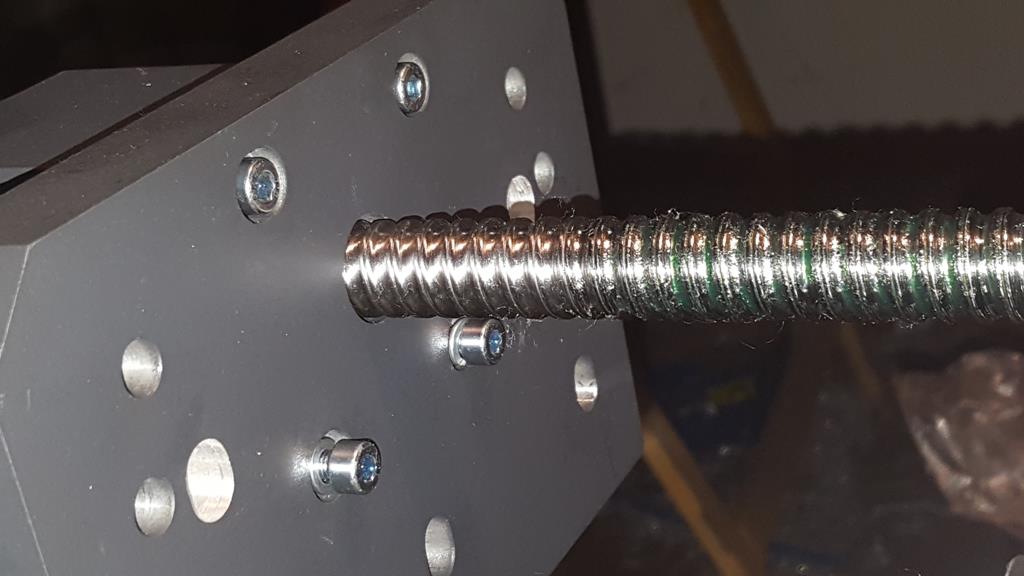

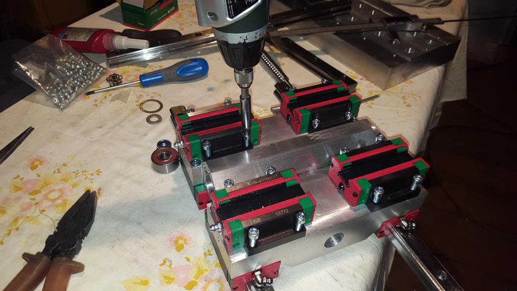

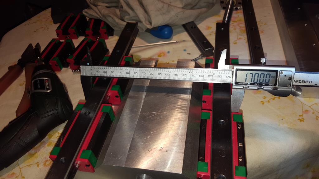

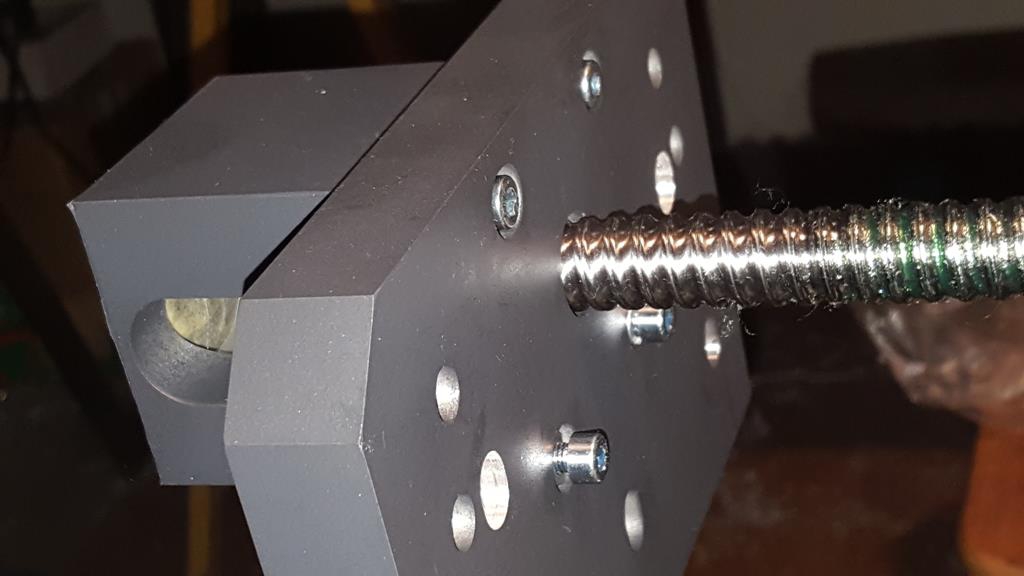

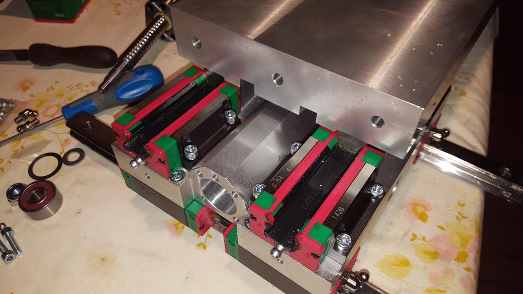

Krzyżak
#50
Post napisał: szyrox4400 » 18 maja 2016, 21:47
Hejka,

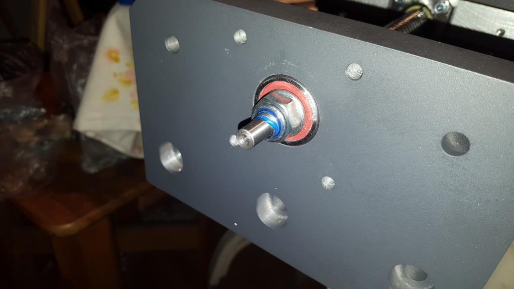

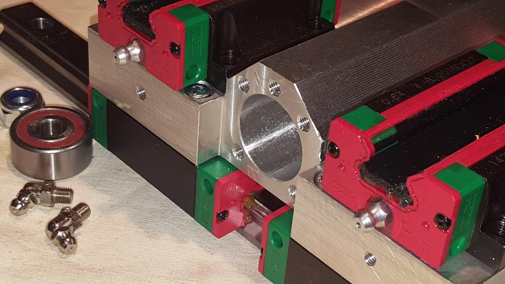

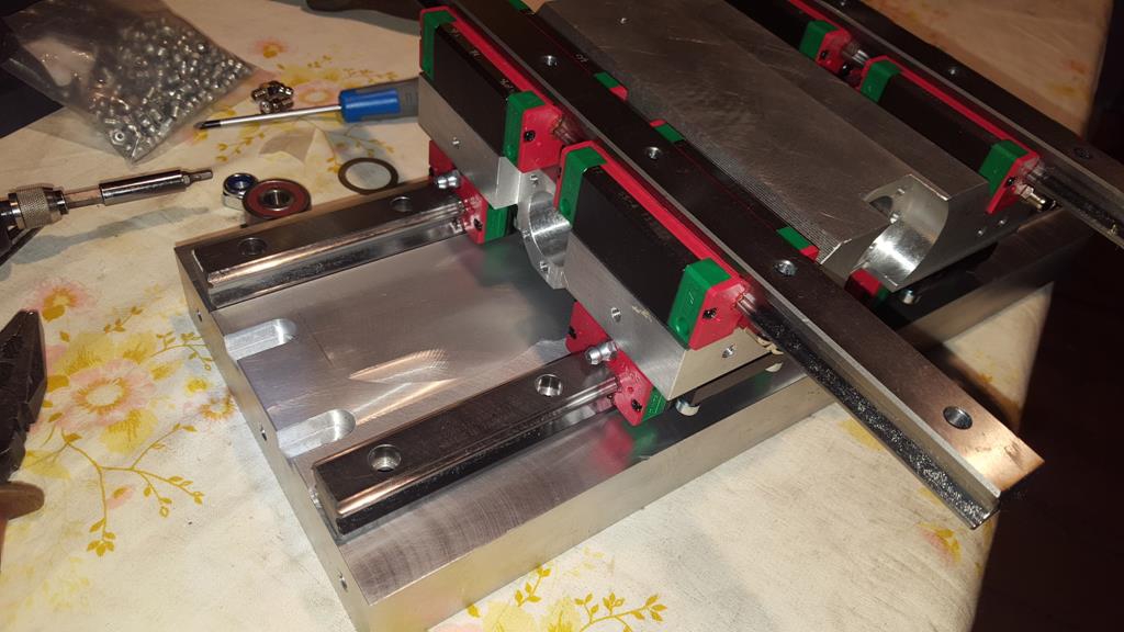

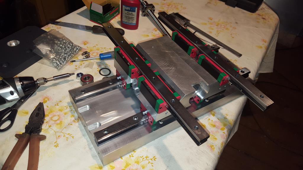

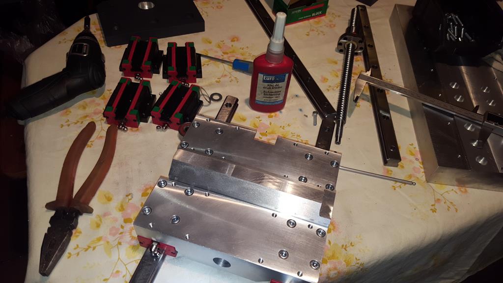

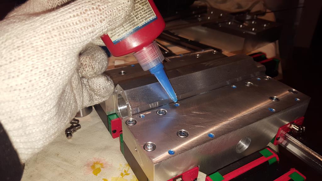

W trakcie mojej nieobecności na forum powstał krzyżak w oparciu o monolit z alu PA13. Wszystko będzie jeździło na Hiwnkach 20, napędzane śrubą wraz z nakrętką made in china. Oś Z mam nadzieję będzie równie sztywna. Wykonana z PA13 o grubości 40mm.
Uchwyt wrzeciona wykonany pod mokrego chinola 2,2kW. Śruba Osi Z łożyskowana jest tylko od strony napędowej. Wykonałem również uchwyt krokowca. W osi Z nie planuje przełożenia na paskach.
Fotorelacja:
