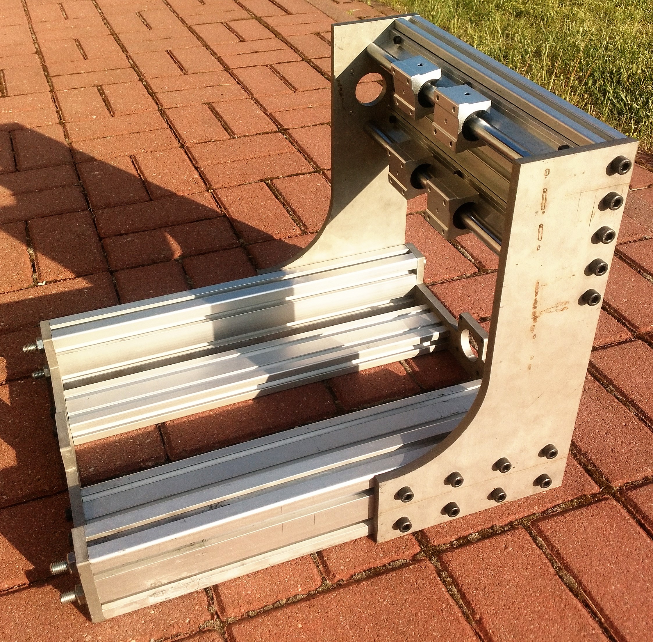

Pytam dlatego, że chyba lepiej użyć gotowych wałków z podporami po 500 mm, rozszerzyć wielkość zewnętrzną do 510x510 mm (przy blasze 10 mm) i uzyskać pole około 350x350 mm.

Można by jak najbardziej zwiększyć długość prowadnic do 500mm(wymiar zewnętrzny wtedy byłby 520x520 ). Tylko, że ja nie potrzebuje takiego pola roboczego (mam ploter którego używam do zabawy ze sklejką o polu roboczym ok 550x500), mam łożyska 16tki i prowadnice o długości 350mm i 450mm i świadomie chcę małą maszynkę do pracy z frezami max 3mm

Trochę czasu minęło i w końcu dotarły do mnie elementy ramy cięte wodą, jeszcze nawet nie rozwierciłem otworów na wymiar docelowy. Do wycięcia jeszcze krzyżak, ale nie wiem czy stalowy czy z aluminium. Na chwilę obecna gromadzę materiały, wiele jeszcze do kupienia, ale powolutku posuwam sie naprzód. Zdecydowałem, że do napędu użyję śrub kulowych 1605, doszedłem do wniosku że szkoda czasu i pieniędzy na trapezowe.

Wszystkie części mechaniczne już skompletowane właściwie. Czas zacząć składać do kupy to wszystko, bo strasznie wolno to idzie. Poniżej fotka z próbnego złożenia ramy . Jak na razie wszystko pasuje.

Będę bardzo wyczekiwał efektów i może relacji co się da a czego już się nie da wyfrezować. Maszynka z gatunku takich gdzie zleca się niewiele, resztę kupuje się gotowe i składa klocki. Gratuluję- jak ogarnę się to może skopiuję na zimę
