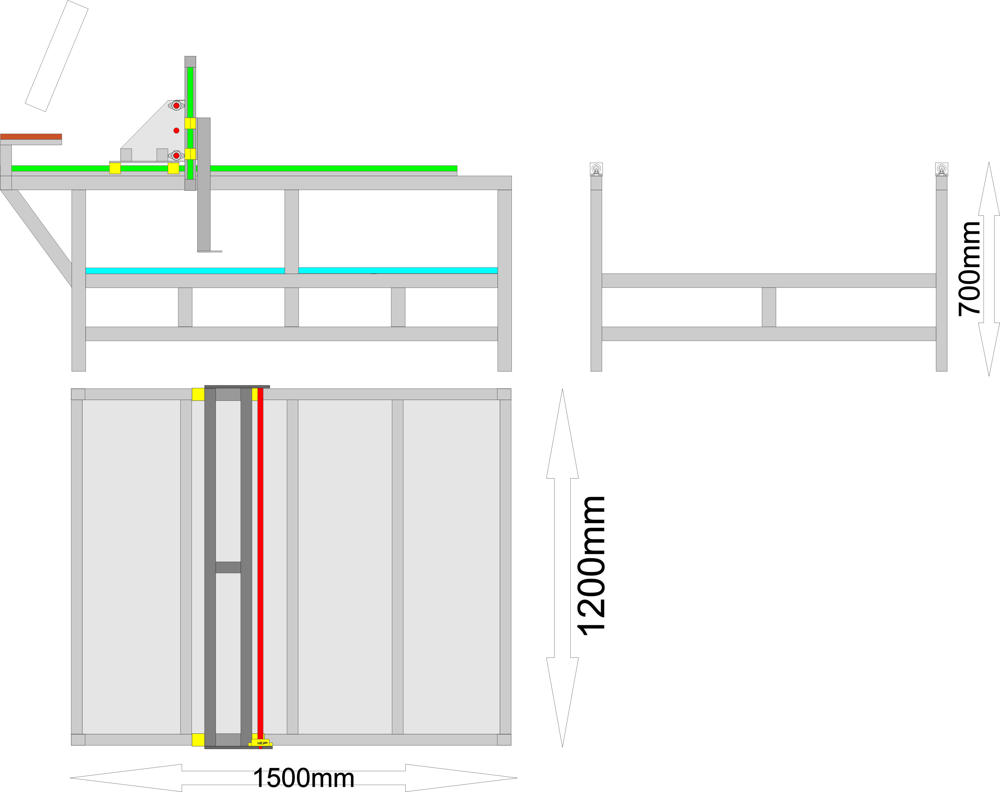

Koledzy mam pytanie
jak myślicie jakie silniki były by dobre do napędu i czy stosować przekładnie czy może lepiej zamontować silnik bezpośrednio do wału.
To po przemyśleniach nowy projekt.Maszyna jest dość niska 70 cm wykonana z profila stalowego kwadratowego 50/40/2mm wałki napędowe i pręty prowadzące 20mm.
Imponująca ilość profila stalowego 26mb
Pytanie czy przy zastosowaniu tak grubych śrub trapezowych 20mm gdzie P wynosi 2mm nie straci maszyna na dokładności.
Wydaje mi się że przy takich skokach śrub to chyba trzeba dać przekładnie. Według mnie rozsądne było by 1.10 co daje jeden obrót 0.2 mm przesuwu tylko czy nie będzie to ślimak a przy frezowaniu drewna to nie zbyt dobrze wpływa na materiał .
Zastanawiam się jak potem ustawia się by maszyna wiedziała że jeden obrót to 0,2mm i pole robocze ma 1500 na 1200 i gdzie znajduje się początek obszaru pracy
Z góry dziękuje za pomoc.Obrazek

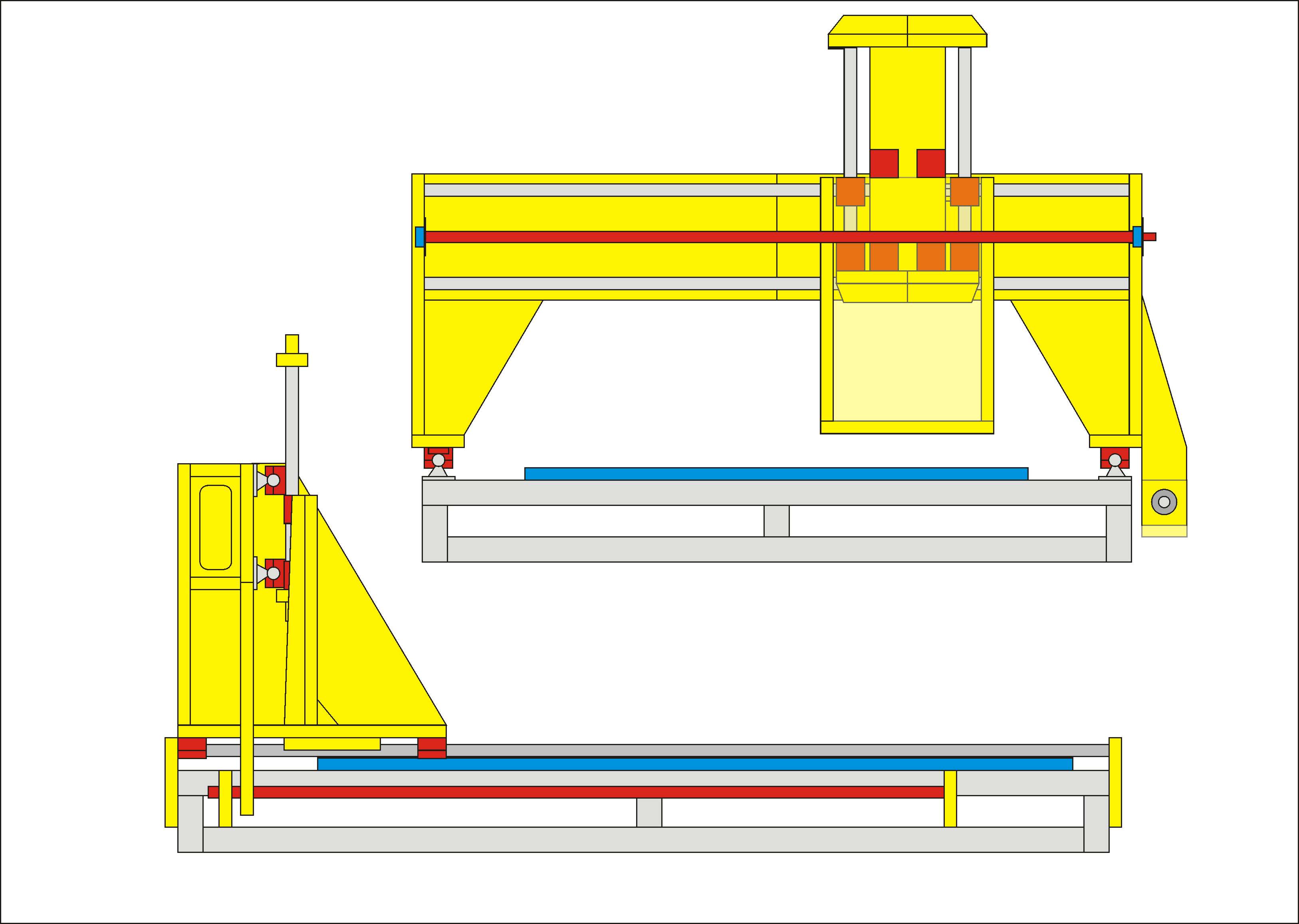

Post napisał: ericccmad » 17 maja 2010, 23:35
wszystko zrozumiałem stosuję śrubę 20 więc skok ma 4mm czyli 1obtót 200kroków razy 300br/min daje 1200 mm/min Troszeczkę wolno jak na mój gust, szczególnie kiedy wrzeciono powraca do home. Ale nic nie będę kombinował z przekładniami.
Co do samej maszyny z braku dobrego warsztatu ślusarskiego, postanowiłem całkowicie zmienić konstrukcje maszyny, brama zostanie wykonana ze sklejki 18mm. Wiem że zaraz podniosą się krzyki że to będzie szajs itd. ale mam możliwość pocięcia elementów bramy z wielką precyzją. Konstrukcja jej przypomina profil zamknięty, przez co da to jej sztywność, zostanie sklejona na żywicę, plus tego zostanie pokryta włóknem szklanym. To powinno zapewnić jej ogromną sztywność i lekkość co wpłynie pozytywnie na jej bezwładność.
Podstawa na której mają się opierać pręty prowadzące oś X i pole robocze ma być wykonana z profila stalowego 50/40/2.5 9,80zł/m2Obrazek
Pole pracy 1200/800/300 To żółte to sklejka Na rysunku nie ma wszystkich detali bo pewnie ją zmienie jeszcze kilka razy choć termin pocięcia sklejki jest na poniedziałek wiec mam tydzień na przemyślenia
Pytanie jakie śilniki?
pozdrawiam wszystkich

Post napisał: pit » 18 maja 2010, 08:57
Czy to po prawej stronie na rysunku to mocowanie nakrętki? Jeżeli tak to musisz tak zrobić po obu stronach bramy bo tak jest niestety źle.
Druga sprawa to to że do tego profilu stalowego musisz przykręcić podporę z wałkiem, czyli powiercić i pogwintować no i wychodzi 2,5mm gwintu to troszkę skromnie jak dla mnie, powinieneś naspawać jakiś płaskownik np. 10mm i dopiero do niego przykręcać podpore z wałkiem.

Post napisał: ericccmad » 18 maja 2010, 09:09
Tak Pit to po drugiej stronie to uchwyt nekrętki ciągnącej bramę na razie myślałem nad zrobieniem na jednej stronie a po testach ewentualnie dodać drugą identyczną śrubę z drugiej strony w razie konieczności Wiem że jedna będzie miąla tendencje do przekaszania bramy. Lecz łożyska liniowe są rozstawiene na bramie dość szeroko400mm co powinno korygować siłę na przekaszanie. widziałem takie rozwiązanie w morbidelli i nic się nie działo. A co do podpór wałka myślałem o założeniu śruby od spodu łbem do dołu a na podpórce od góry nakrętki.
Zastanawia mnie jedna rzecz, bawiłem się z machem 3 ale jednego nie wiem gdzie mam ustawić pole pracy tzn. interesuje mnie z kąt maszyna wie że, np. oś X ma 600000 kroków.
Bo chyba ustawia się gdzieś te parametry dla każdej osi. Oś ma dwie krańcówki jedna to początek Home a druga na końcu ,czy po najechaniu na nie nie staje bo ja myślałem że je się spina równolegle z EStopem Proszę o jakąś sensowną podpowiedz.

Post napisał: pit » 18 maja 2010, 09:17
Nie czekaj na testy tylko zrób odrazu drugą nakrętkę zaoszczędzi Ci to dużo czasu a nawet ten rozstaw łożysk w drewnianej bramie niewiele pomoże.
Jescze jedno jeżeli chodzi osklejkę 18mm lepiej dać dwie i skleić wtedy jest 36mm i jest dużo sztywniejsza.
