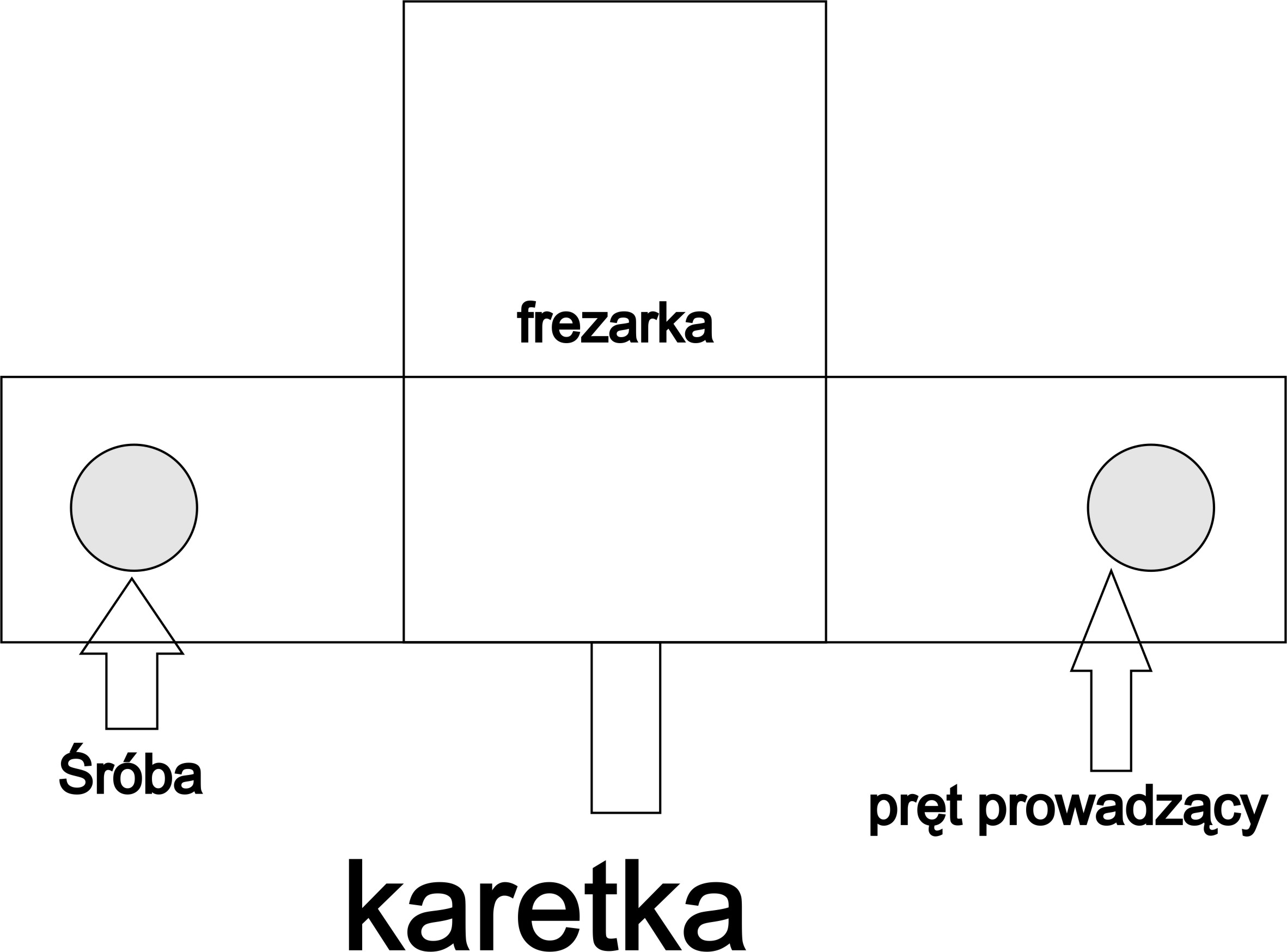

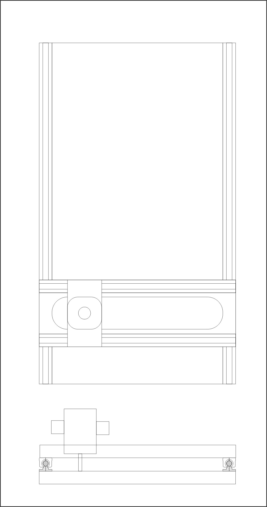

przedstawiam rysunek poglądowy swojej maszynki
Trochę danych
do frezowania chce wstawić frezarkę górnowrzecionową makitka 8mm posiada ona podstawę która opuszcza się w osi Z można coś z tym pokombinować by uniknąć wózka do z
wałki prowadzące do osi x 20mm bo są dość długie wstępnie 1200mm
w osi y myślę o zastosowaniu tylko jednego wałka fi 20mm i zastosować śrubę jako drugi wałek Długość osi y to tylko 600mm lecz nie wiem czy to dobry pomysł?
Blat roboczy a raczej podstawę maszyny myślę wykonać z stali i laminatu bramy to chyba jak widać z rysunku chyba jako takiej nie będzie
Piszcie koledzy co o tym myślicie

Ja jakoś nie widze żadnego rysunku.
Jeden wałek w osi to zamało, no jak myślisz dlaczego jeszcze taka konstrukcja nie powstała, a więc pomysł raczej zły tak samo jak zastosowanie jakiejś wiotkiej podstawy od silnika frezarki górnowrzecionowej.

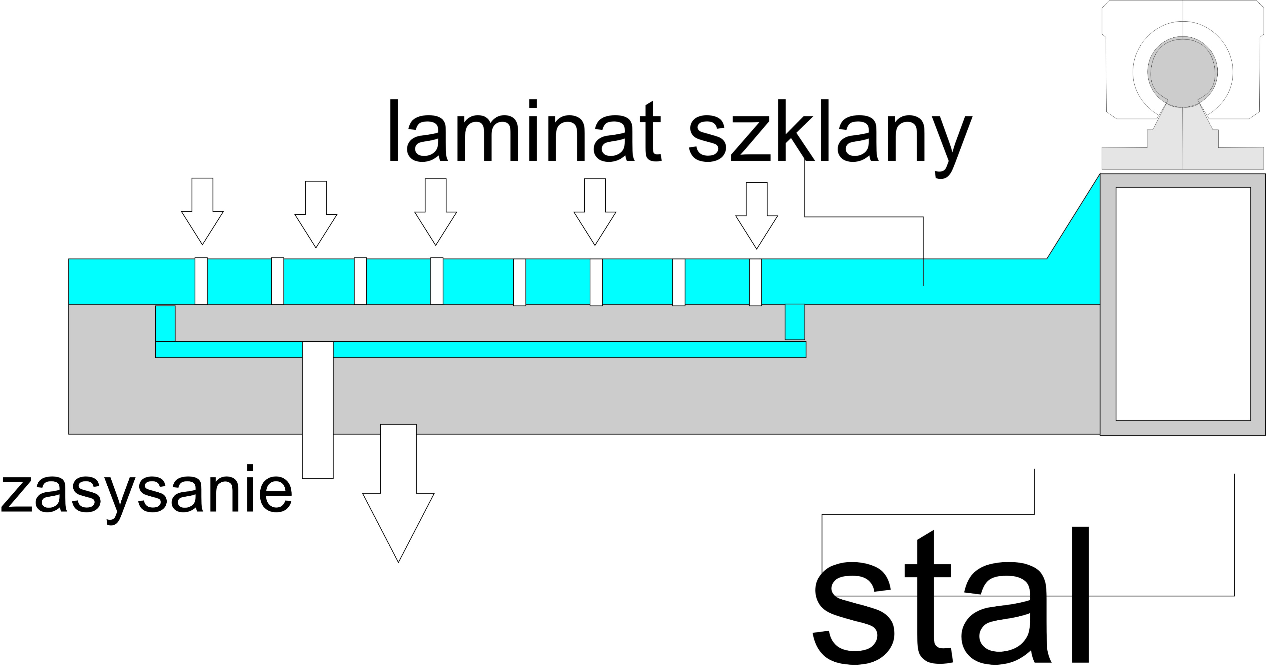

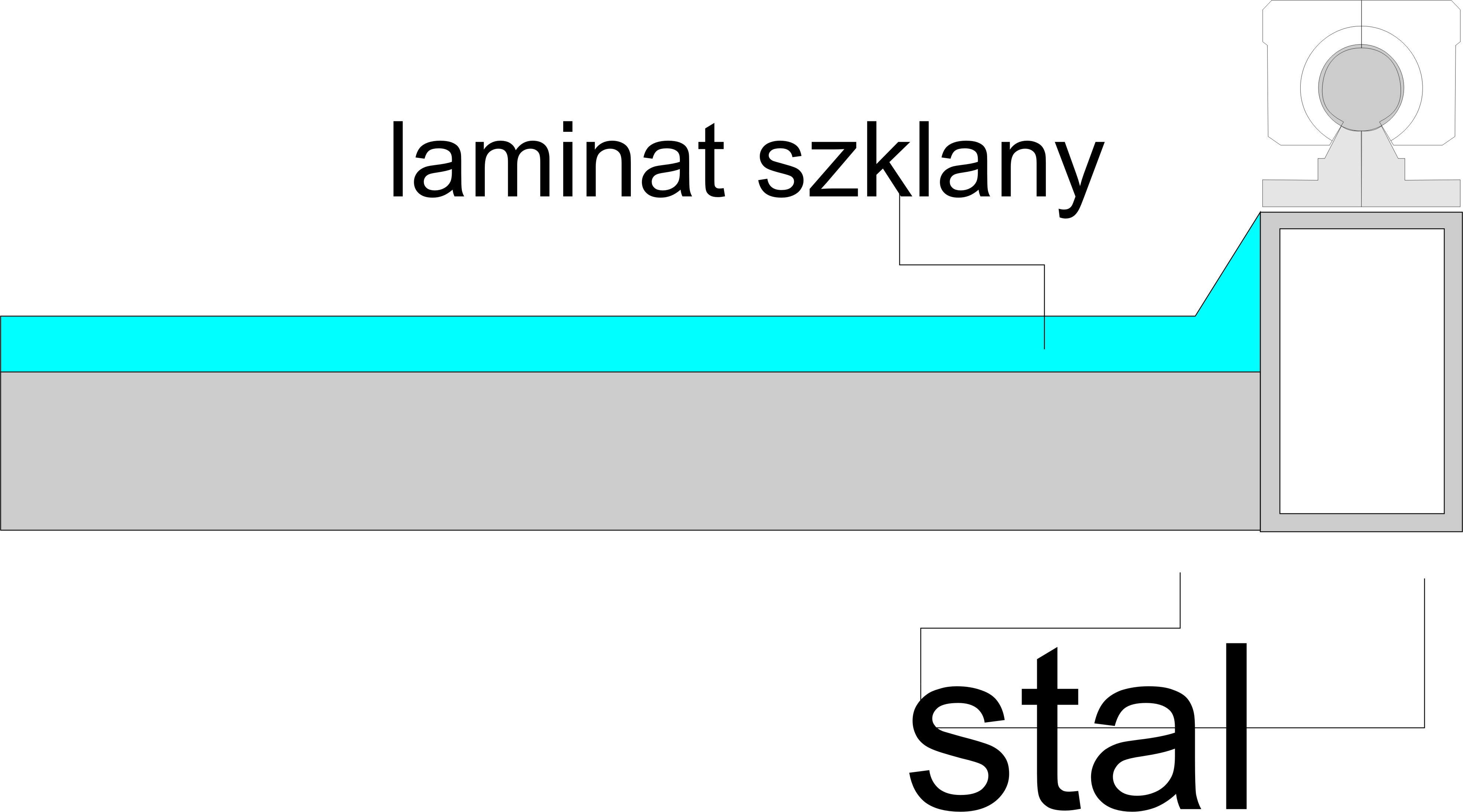

podstawa ma być kratą z profila zmkniętego pole robocze laminat i być może jakieś otwory do zasysania celem mocowania materiałuObrazek
ma być to frezarka do PVC spienionego sklejki max. grubości to 5mm
Drogi panie Pit gada pan głupoty od wielu lat stosuje się takie rozwiązania daje się jeden pręt
prowadzący. Sruba o średnicy np.16 mm też ma własności usztywniające a może ja się mylę. Jesli pan nie widział proponuję otworzyć drukarka lub skaner a znajdzie pan tam potwierdzenie moich słówObrazek
oś y ma długość 600mm to przy pręcie prowadzącym fi 20mm i śrubie powiedzmy 16 mm wątpie by na karetkę zadziałały jakie kolwiek siły przy frezowaniu

bartuss1
Posty: 8323
Post napisał: bartuss1 » 13 maja 2010, 21:46
no niestety kol pit ma tu rację, to z powyzszego rysunku nie przejdzie, z tego względu ze łozyska liniowe na walku mogą się obracac wokól jego osi podczas pracy przesuwu, dwa walki eliminują obrot, nacisk na srubę jest niepoządany, gdyz ma ona pracowac na rozciaganie a nie na scinanie
ezbig
Posty: 2097
Post napisał: ezbig » 13 maja 2010, 23:33
Dodam, że taka uginająca się śruba będzie stawiać dodatkowe opory nakrętce. Może przy łożysku się nie ugnie, ale na środku, to już na pewno i to przy niewielkiej sile. W drukarce takie siły nie występują.

Post napisał: bakprint » 14 maja 2010, 10:42
ericccmad pisze:....od wielu lat stosuje się takie rozwiązania daje się jeden pręt
prowadzący. Sruba o średnicy np.16 mm też ma własności usztywniające a może ja się mylę. Jesli pan nie widział proponuję otworzyć drukarka lub skaner a znajdzie pan tam potwierdzenie moich słów...
Jeszcze za czasów studenckich (ho ho ho, kiedy to było) popełniłem podobną konstrukcję, ale w tokarce.
Poszedłem nawet dalej. Mianowicie, śruba M50x2 była jednocześnie prowadnicą i śrubą pociągową. Nakrętka była imakiem podpartym tak, że siła skrawania dociskała imak poprzez stalową kulkę ( przeciwdzałającą obracaniu sie imaka) do płaskiej, szlifowanej powierzchni.
Konstrukcja była zwarta, estetyczna itd. Nawet to pięknie działało i było sztywne..... do czasu aż zacząłem toczyć.
Posłuchaj kolegów i przemyśl temat jeszcze raz...

Post napisał: skoti » 14 maja 2010, 16:32
Ja jeszcze tylko dodam ze śruba TR 16 ma średnice rdzenia 10.8 mm . Wiec 600 milimetrowa niepodparta prowadnica o średnicy 11mm do jakiejkolwiek frezarki to nie jest dobry pomysł .
