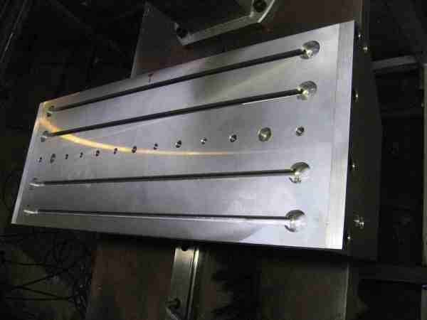

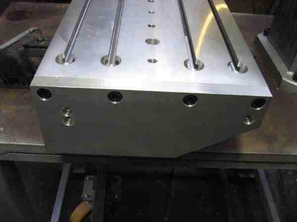

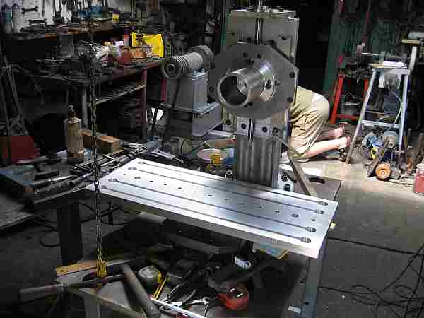

Konstrukcja stołu krzyżowego opiera się na jednej szynie na oś.
stół z bokami 2.jpg (15 KiB) Przejrzano 1947 razy
stół z bokami.jpg (16.18 KiB) Przejrzano 1963 razy
Maszyna nowa 063.jpg (27.59 KiB) Przejrzano 2096 razy

Na mój gust to po jednej szynie na os będzie mało sztywne, Dużo lepszym rozwiązaniem byłoby zastosowanie mniejszych ale dwóch szyn rozsuniętych maksymalnie jak się da.

Temat już wiele razy wałkowany na forum. Do moich celów wystarczy. A poza tym to nie jest duża maszyna a szyny rozmiary 45.

Jakiej stali(jaki gatunek) użył kolega do wykonania blatu krzyżowego? bo nie jestem technologiem i nie bardzo wiem z czego to zrobic?

Chodzi Ci o blat z rowkami teowymi? Jest to obrobiona płyta aluminiowa 25mm gatunek PA11 można zastosować inne gatunki twardsze PA6, PA9 łatwiej się obrabiają. Krzyżak łączący wózki prowadnic wykonany ze stali st3.

Chodziło mi o krzyżak- wszyscy na forum piszą o hartowaniu ,odpuszczaniu i szlifowaniu elementów maszyn a tu masz - zwykła stal. Trochę jestem zdziwiony takim uproszczeniem. :shock:

To jest stalowa płyta o grubości 25mm szlifowana obustronnie i obrabiana na frezarce z pomiarem cyfrowym. Hartowanie byłoby przesadą sama w sobie jest solidna,a co do gatunku stali to pewności nie mam po prostu uciąłem z wałka i obrobiłem, nie popadajmy w skrajności bo widzę że ostatnio przybywa na forum fanatyków hiper precyzji dostępnej jedynie dla NASA i innych podobnych instytucji... A prawda jest taka że nie zawsze takowa jest potrzebna co nie zmienia faktu że krzyżak jest wykonany bardzo precyzyjnie.

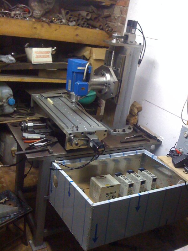

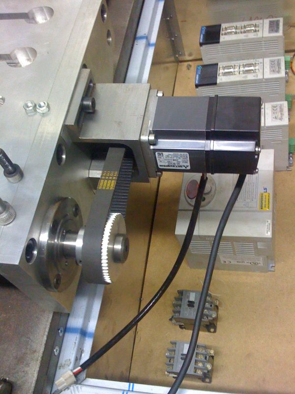

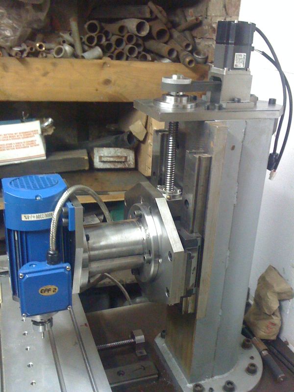

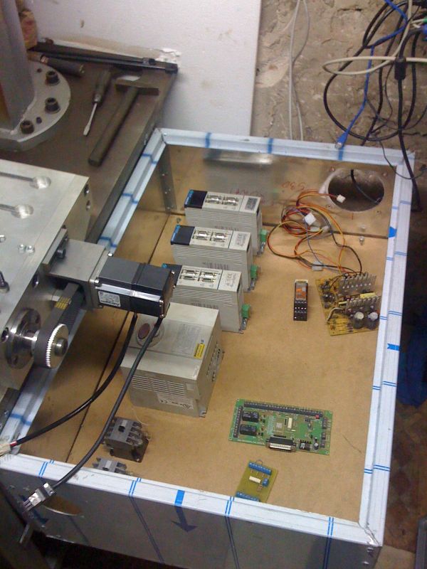

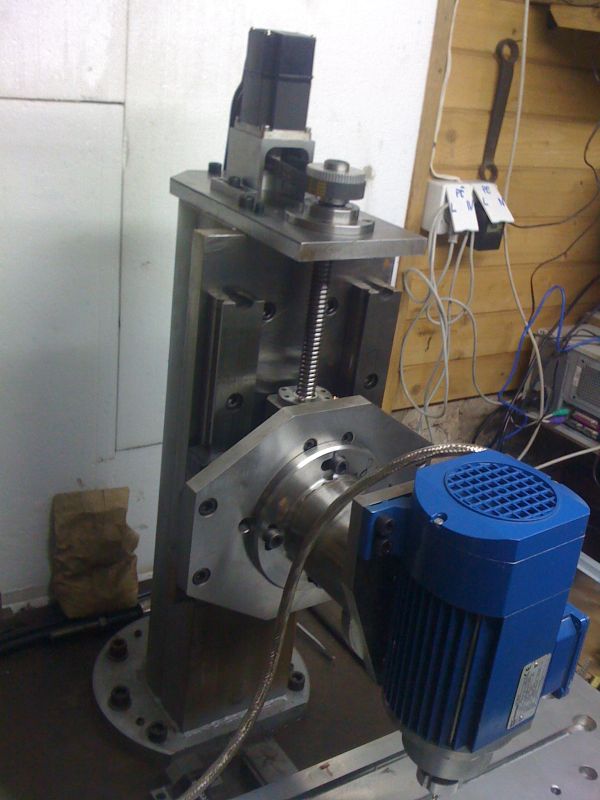

Po długim postoju spowodowanym natłokiem innych zajęć prace zostały wznowione. Maszyna jest już mechanicznie gotowa lecz ze względu na zastosowanie serw Mitsubishi czas rozruchu nieustannie się przeciąga... Wracając do rzeczy serwa pojedynczo uruchomione z Macha teraz pozostało tylko zabudowanie elektroniki w szafie i końcowe uruchomienie. Przepraszam za słabą jakość zdjęć lecz padła mi bateria w aparacie. W dniu dzisiejszym maszyna wygląda tak:
gmaro
Posty: 3667
Lokalizacja: zapytaj
#20
Post napisał: gmaro » 27 wrz 2010, 06:42
Jeszcze sporo pracy jak to przy serwach bywa zazwyczaj , kabelki w korytka , osłony na śruby kulowe i pierwsze testy można zaczynać :mrgreen:
