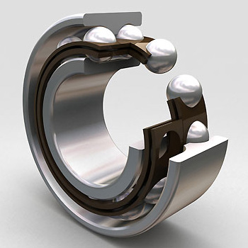

Widzę na foto wrzeciono wykonane z silnika - mam pytanie odnośnie łożysk. Jakiego typu Kolega wykorzystał do ułozyskowania czesci obrotowej . Robie podobny projekt z silnika tzw "jamnika " i zastanawiam się jakiego typu łożyska zastosować. Najbardiej pasowało by mi podwójne skośne takie jak w piastach samochodów ale nie jestem pewien że zagwarantują odpowiednie "usztywnienie"(skasowanie luzu). pozatym są w małych rozmiarach tzn wielkości otworu.

Kowal pisze:Widzę na foto wrzeciono wykonane z silnika - mam pytanie odnośnie łożysk. Jakiego typu Kolega wykorzystał do ułozyskowania czesci obrotowej . Robie podobny projekt z silnika tzw "jamnika " i zastanawiam się jakiego typu łożyska zastosować. Najbardiej pasowało by mi podwójne skośne takie jak w piastach samochodów ale nie jestem pewien że zagwarantują odpowiednie "usztywnienie"(skasowanie luzu). pozatym są w małych rozmiarach tzn wielkości otworu.
W pierwszym wrzecionia mam zastosowanie łożysko dwurzędowe zespolone i sprawuje się świetnie. Do lekkiej obróbki tworzyw, metali kolorowych i grawerowania w zupełności wystarcza i znacznie upraszcza konstrukcje wrzeciona a co za tym idzie zmniesza koszty. Konstrukcja na parowanych łożyskach skośnych to całkiem inna bajka. Na pierwszym zdjeciu w tym temacie jest właśnie wrzecionko na łożsku zespolonym i do dzisiaj śmiga bez problemów nawet przy 12 000 obr/min.

Tomek155 pisze:Na pierwszym zdjeciu w tym temacie jest właśnie wrzecionko na łożsku zespolonym i do dzisiaj śmiga bez problemów nawet przy 12 000 obr/min.
Czy pod pojęciem łożyska zespolonego rozumie kolega to z mojego zdjęcia? dwurzędowe skośne?

Tak zespolone skośne bez dzielonego środkowego pierścienia. Ja miałem jakońskie NACHI zapłaciłem za niego około 50 zł i sprawuje się w swojej roli dobrze. Czasem nie warto zbytnio kombinować. W wrzecionie w tej maszynie mam już jamnika na łożyskach skośnych ale to całkiem inna konstrukcja.
