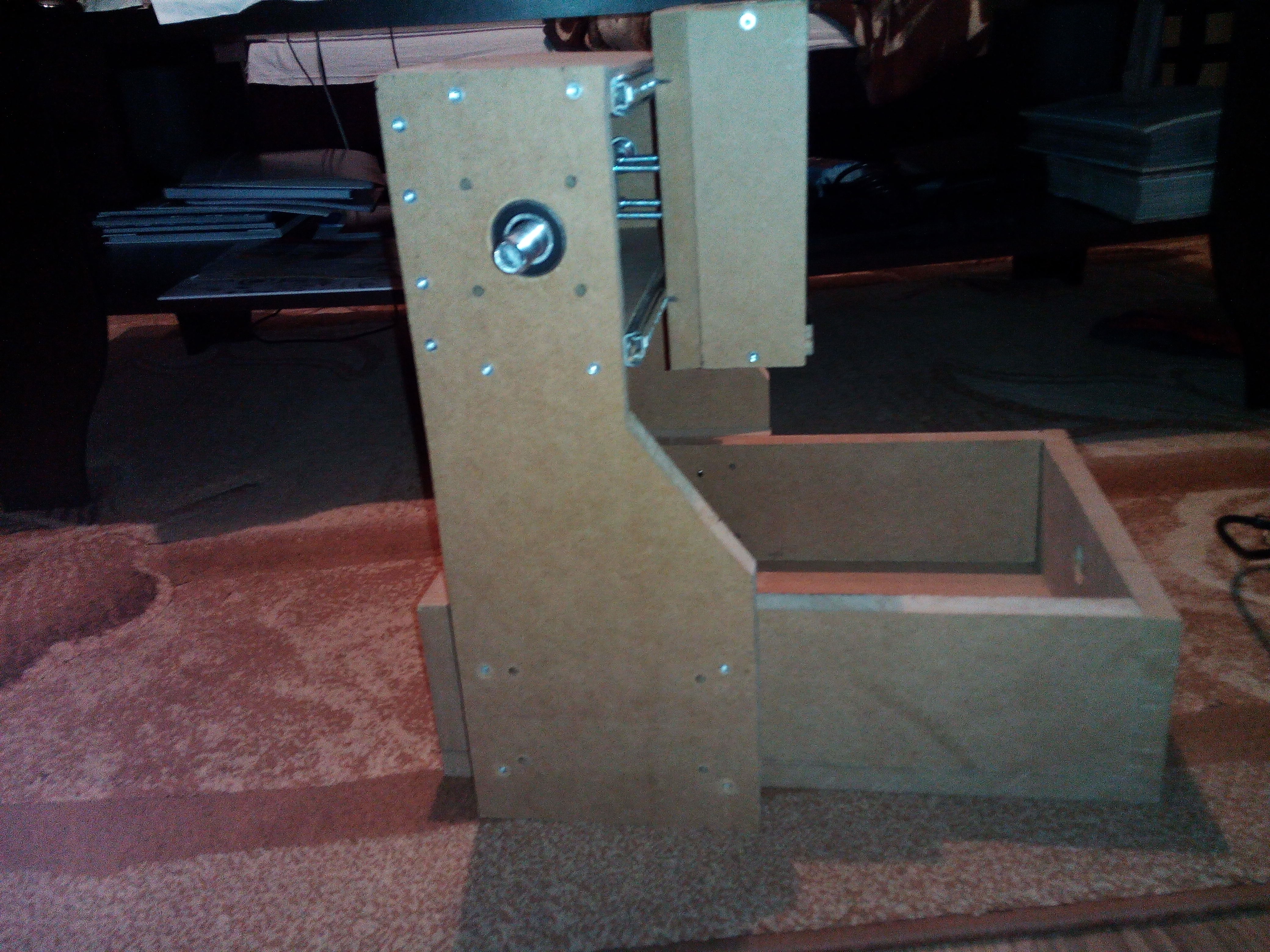

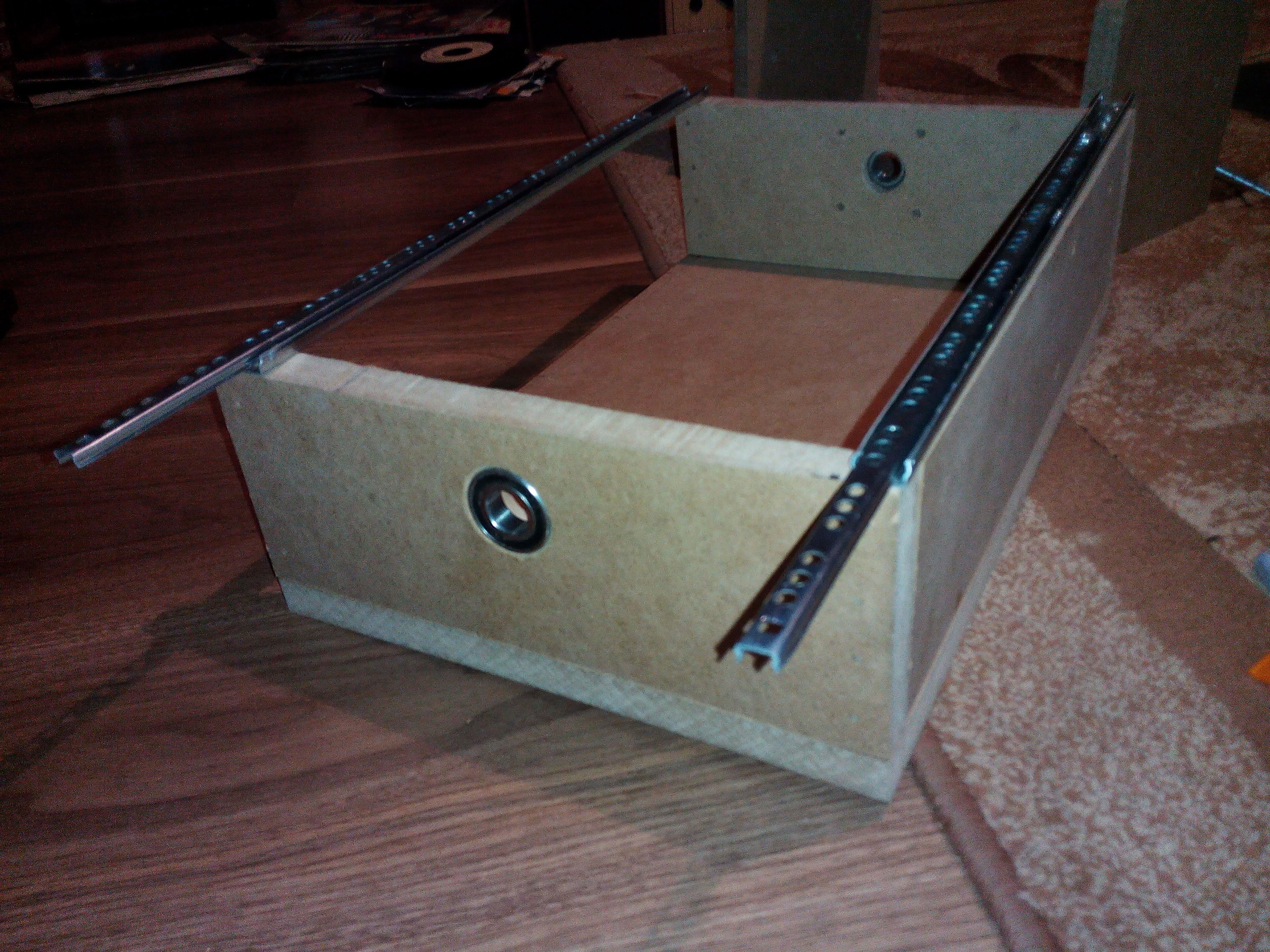

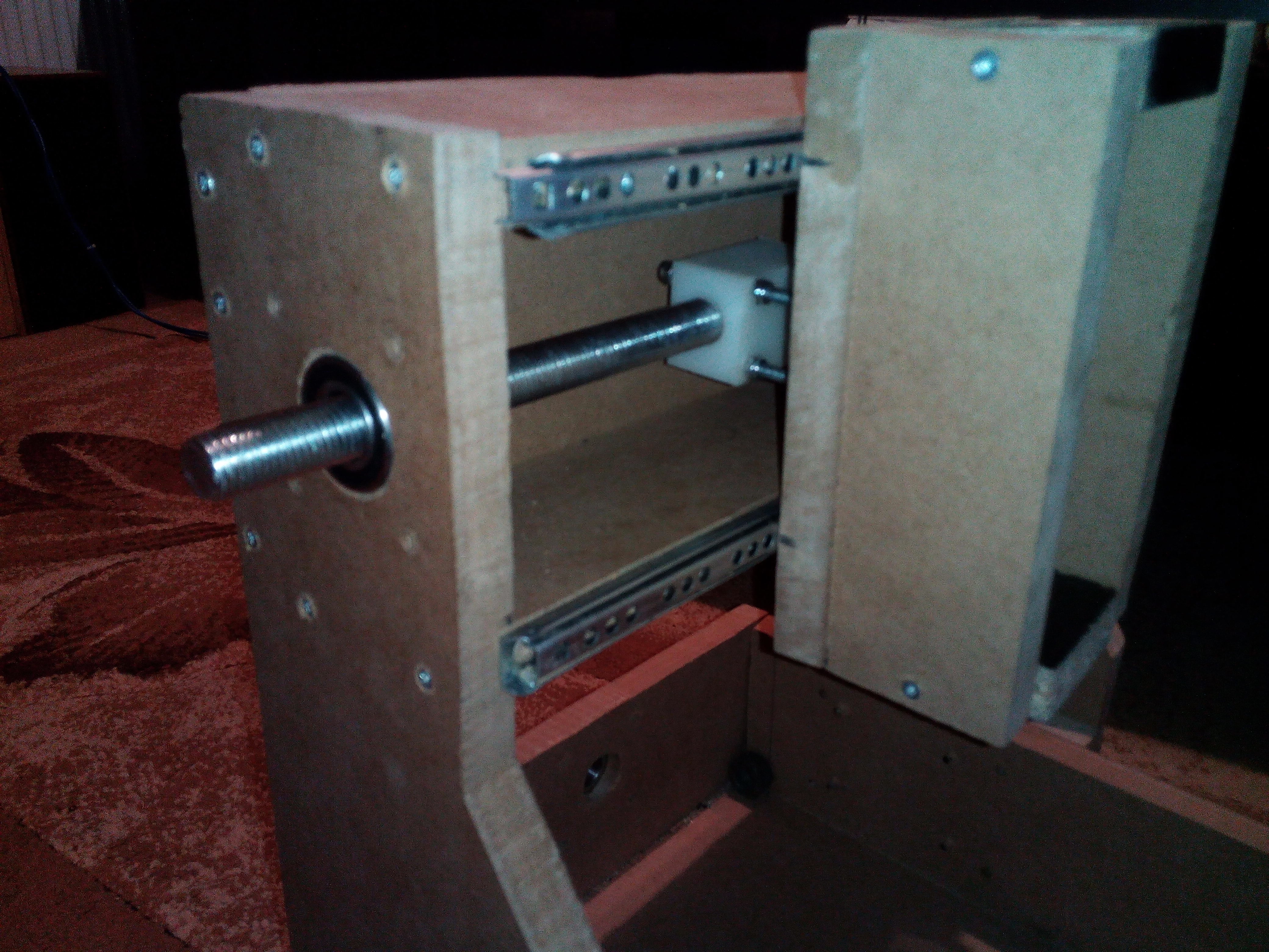

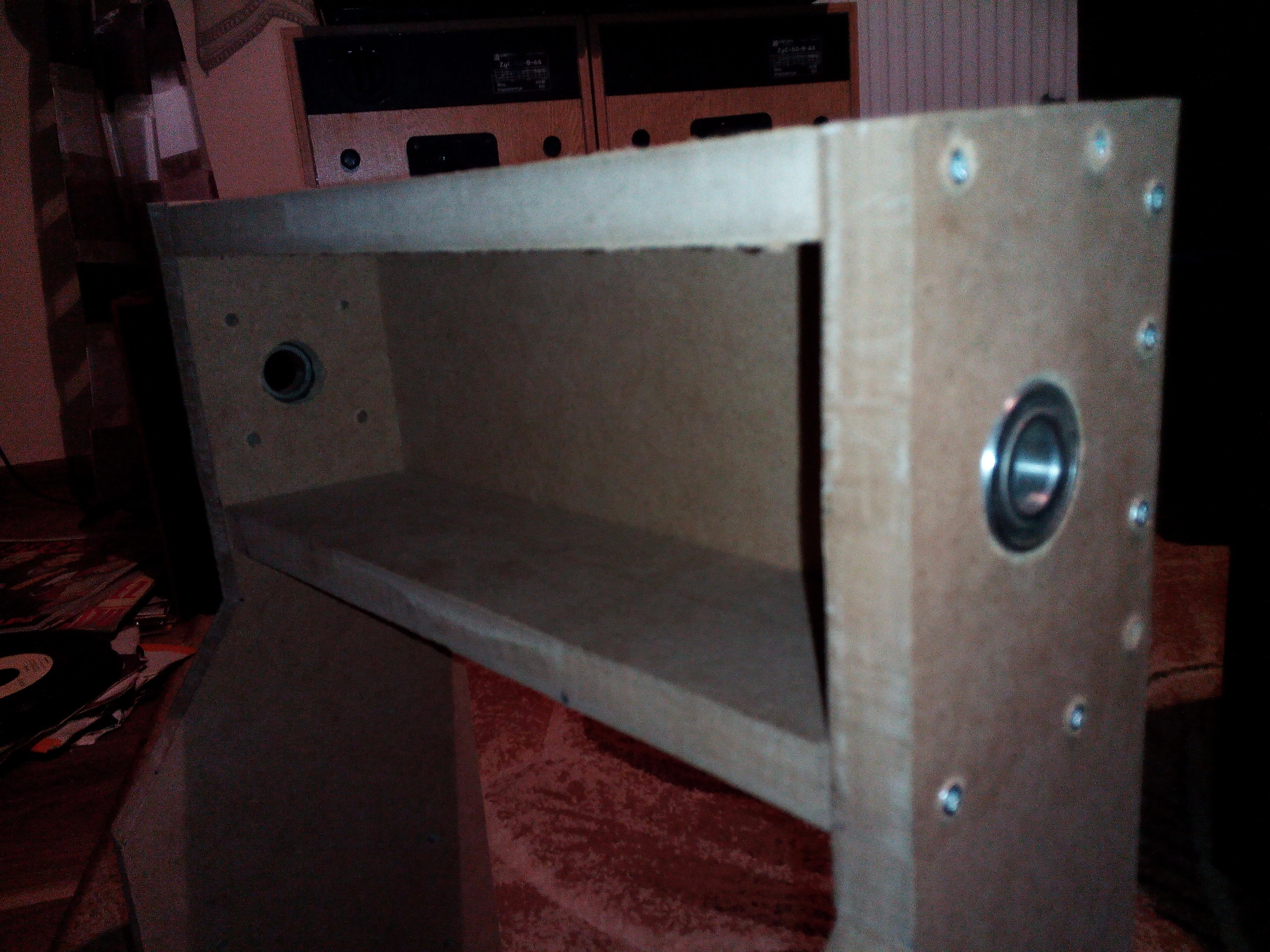

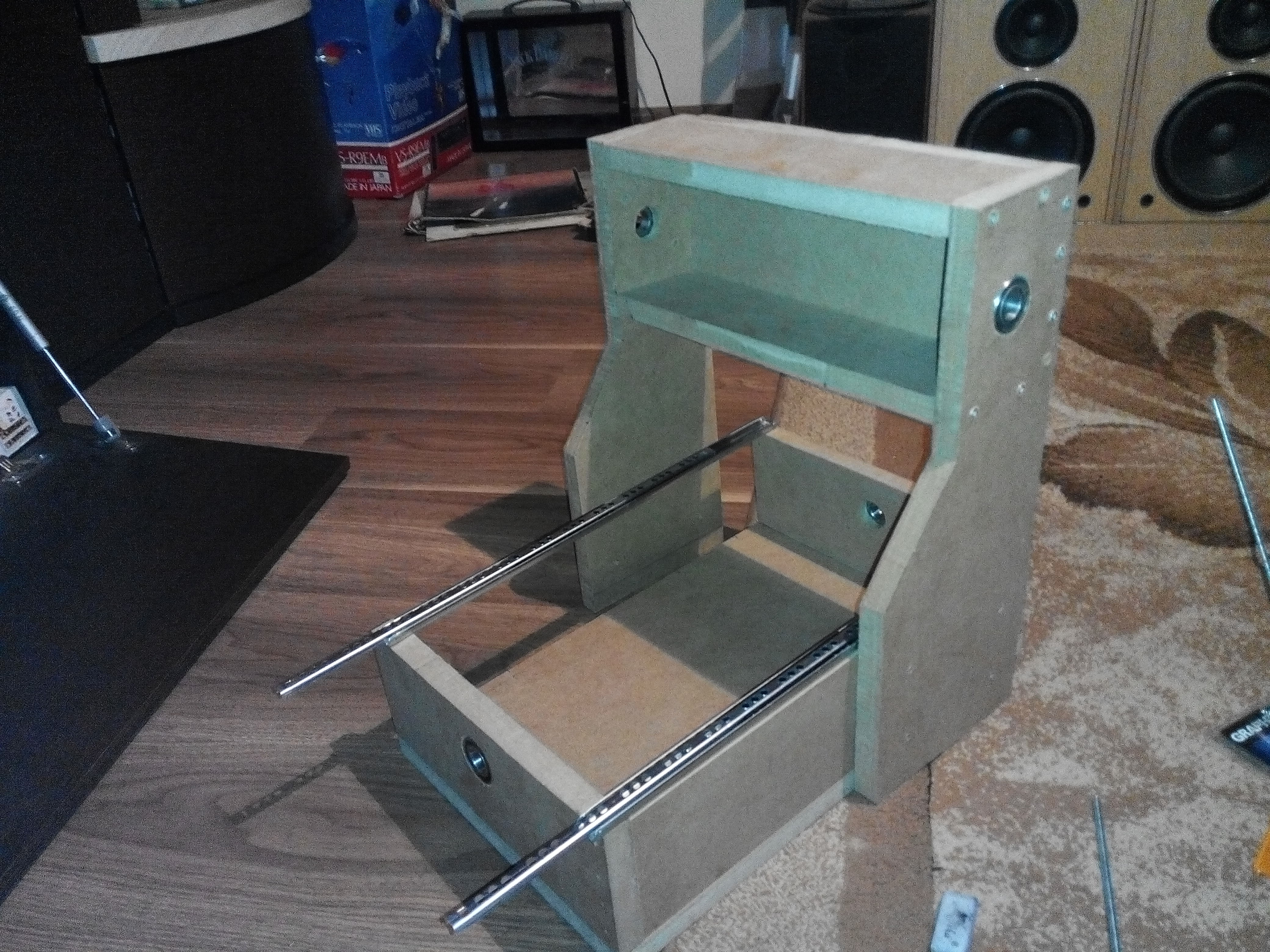

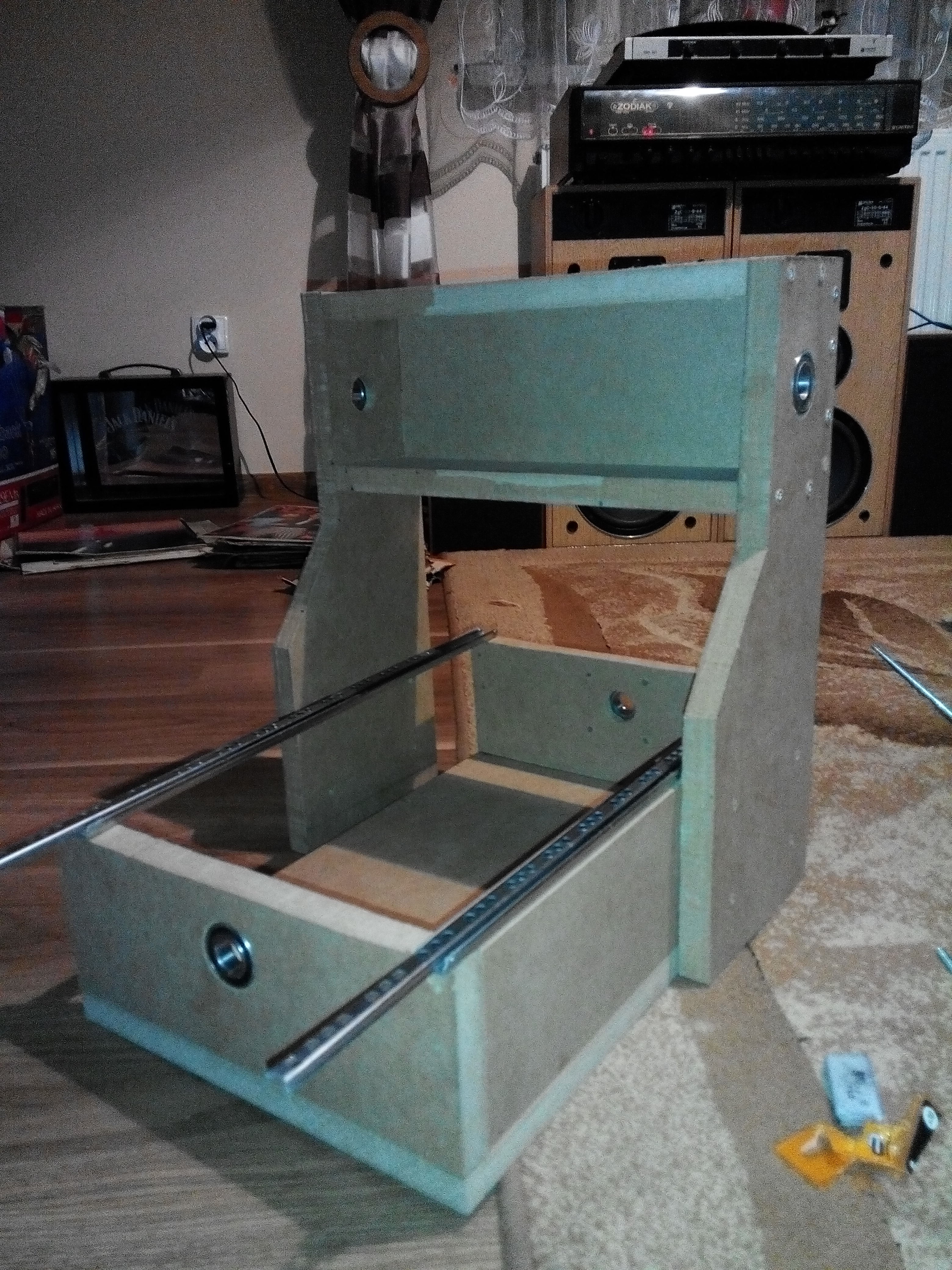

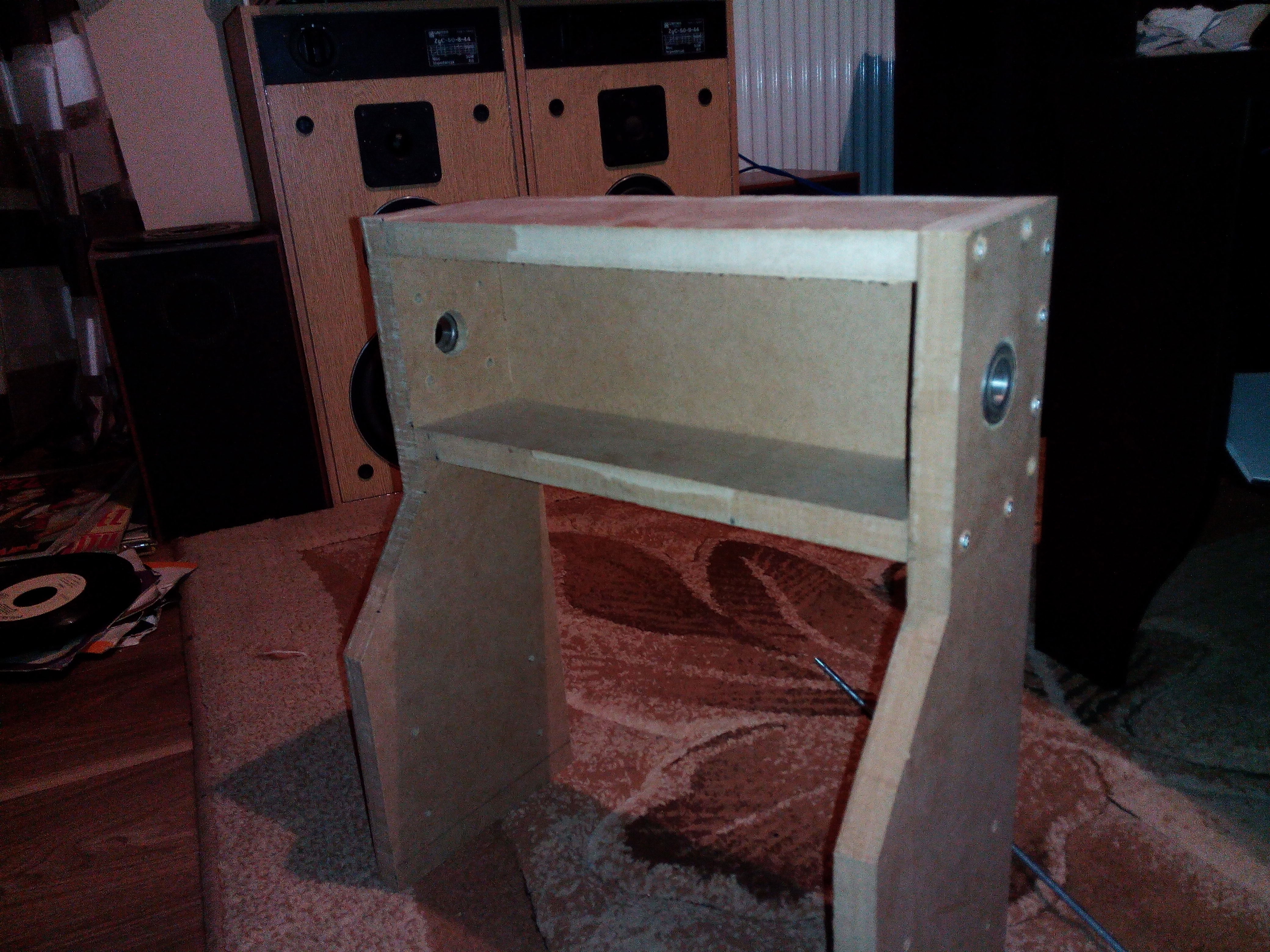

Prace posuwają się powoli do przodu, spaxy do mdf zdały egzamin jednak trzeba pod nie wiercić otwór.

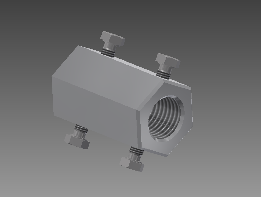

Dość pracochłonne i męczące, ale podoba mi się brak widocznej struktury płyty :wink: Dziś odbiorę nakrętki z tworzywa i mam nadzieję, że skończę skręcać do końca tygodnia. Jeszcze myślę nad rodzajem sprzęgła, zastosować tradycyjnie wężyk + opaski czy może coś takiego ? (poniżej na zdjęciu narysowałem) Byłoby bardzo sztywne i musiałbym ustawić wał silnika idealnie w osi. Poniżej kilka zdjęć z dotychczasowych zmagań :wink:
ObrazekObrazekObrazek
ObrazekObrazek

witam.
zastosuj wężyk i opaski .
w końcu ideą sprzęgła jest niwelowanie niewielkich niedokładności w ustawieniu silnik - śruba.
skoro wkleiłeś łożyska w materiał to teraz do nich musisz ustawić prowadnice .
swoją drogą to trochę okropne - żadnej możliwości ustawienia .
ale - jest jak jest - to w końcu maszynka edukacyjna .
pozdrawiam.

Post napisał: IcePower » 01 gru 2014, 09:17
Teraz mogę sobie względem łożysk powierzchnię mocowania prowadnic skorygować elektrycznym heblem, odwrotnie wydaje mi się byłoby mi ciężej to wszystko zgrać. Dobra w takim razie zostajemy przy wężyku.
Chociaż mając pręt m16 i tryb na wale silnika też jest fi16 mógłbym najpierw to skręcić na sztywno, a potem zaznaczyć miejsca mocowania silnika. Tak edukacyjna :wink:

Post napisał: fus23 » 02 gru 2014, 11:32
A pomyślał kolega jak włoży śruby w łożyska po wklejeniu łożysk w płytę mdf czy po prostu rozkręci konstrukcje z powrotem , bo jakoś po skręceniu to ja nie widzę możliwości założenia śruby z nakrętką pociągową :?:

Post napisał: swistak81 » 03 gru 2014, 09:32
I jak, pomyślał kolega? :).
Spokojnie. Da się włożyć śrubę bez rozkręcania. Nie ma problemu.
Trochę wyobraźni.
Ale - mnie też się nie podoba to, że już wkleiłeś łożyska.
Ja bym wolał wklejać je wraz z założonym wałkiem (czyli śrubą) - jakaś współosiowość by wyszła.
Inna sprawa - pręt M16 zawsze ma niej niż 16mm po zewnątrz. Sporo mniej.
Jeżeli łożyska są na 16mm - będzie duży luz. Jeżeli większe - trzeba odpowiednio wykonać tulejkę. Ale dawać bezpośrednio czy pośrednio łożyska na gwint..."trochę" nie bardzo.
Najlepiej byłoby stoczyć wałek na mniej niż 14mm (no nawet 15mm już by uszło) i wówczas dać odpowiednie łożyska.

Post napisał: IcePower » 03 gru 2014, 10:20
Witam :wink: Łożyska nie są wklejone, tylko wciśnięte na wcisk, zrobiłem otwór troszkę mniejszy niż średnica zewnętrzna łożyska. Tak wiem, że będzie luz, łożyska są 17mm, ponieważ 16mm nie ma.
Śruba z nakrętką jest już włożona, a tulejka będzie wykonana niebawem. Oczywiście, że toczenie byłoby najlepszym i pewnym rozwiązaniem, ale to konstrukcja nisko budżetowa i nie chcę angażować do budowy osób trzecich :wink:
Chodzi o to, że mam się zaznajomić z sterowaniem i ogólnym działaniem, jeśli ta maszynka da rade wygrawerować napis, wyciąć coś w cienkim drewnie to będzie sukces.
Od nowego roku zaczną budować już kolejną ze sklejki, na wałkach podpartych i śrubach trapezowych. Wycięcie elementów, toczenie itp. wtedy zlecą komuś. Przy tej frezarce wycinałem ręcznie, efekt? co tu więcej mówić :wink:
