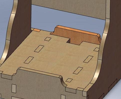

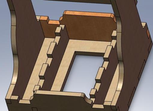

smouki
Posty: 1505
Lokalizacja: Kristiansund
Post napisał: smouki » 02 gru 2010, 20:40
żeby nie stracić za bardzo na sztywności, to po prostu możesz zostawić tą górną pokrywę tego "pudła, ale z wyciętym paskiem na środku tak żeby się zmieściła śruba pociągowa osi i silnik pod spodem, ale musisz zrezygnować z "dna" "pudła na rzecz jakiś żeber, bo będzie ciężko wióry posprzątać, będzie dużo sztywniejsze niż moja konstrukcja, ale moja nie była zła, jak coś to narysuje

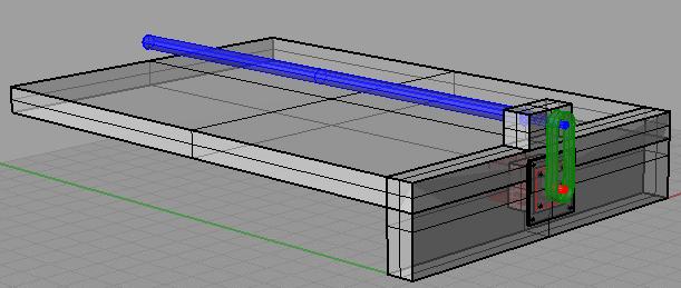

Post napisał: kak » 03 gru 2010, 16:00
Mozesz to np. tak zrobic. Silnik zamontowany jak u oprawcyfotografi.
Otwór na silnik troche wydluzony, zeby mozna bylo zalozyc i naciagnac pasek.
Tylko blok lozyskujacy sruby musi sie zmiescic pod stolikiem.

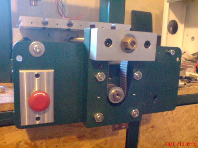

pixes2
Posty: 577
Rejestracja: 07 sty 2009, 18:38
Lokalizacja: Zgierz
#20
Post napisał: pixes2 » 03 gru 2010, 21:45
Może coś z tego rozwiązania ?
U mnie wprawdzie stal i alu(blok łożysk).Obrazek[img]
