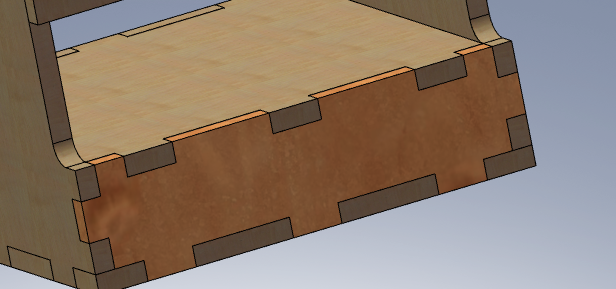

Tytuł może nieco kontrowersyjny ale chodzi mi o frezarkę z dodatkową osią z uchwytem tokarskim
Jak widać z pierwszych moich zdań nie jestem mechanikiem ale zabieram się do projektowania.
No cóż na razie gotówki niema to buduję maszynkę na ekranie komputera
Co do moich zamieżeń
Pole robocze - jak już wspomniałem A4
Zastosowanie - wiercenie frezowanie PCB jakieś płaskorzeźby, drobne figurki.
Materiał - lingfol równoległy o grubości 20mm
Co do napędu - prawdopodobnie silniki BLDC albo krokówki
To tyle by było z mojej strony
Co do szczegółowej mechaniki to prosił bym o pomóc w dobraniu mechaniki
Konstrukcja oczywiście z ruchomym stołem
Proszę o podpowiedzenie mi jakie śruby prowadnice były by najlepsze ewentualnie prosił bym o podanie nazw do których mógł bym znaleźć dokumentacje (modeluje wszystko w 3D)
Zaczynam od modelowani stołu więc na razie zależało by mi jakie tam prowadnice zastosować i śrubę trapezową ewentualnie jakie zastosować łożyska liniowe.
Pozdrawiam.

witam.
może wzoruj się na projekcie Kol. Oprawcyfotografii .
coś podobnego - tylko zamień paski na śruby .
w celu uniknięcia kłopotów ( chyba że masz temat opanowany ) to zrezygnuj z BLDC - zostań przy krokówkach .
śruby to chyba max. TR14 .
wałki chyba 16 spoko wystarczą .
jak byś coś tam chciał potoczyć ( oprawy na łożyska itp ) to mogę coś dopomóc .
w moim urządzeniu ( nie cnc ) również prace stanęły - z braku programu i kasy
pozdrawiam .

Poczytałem popatrzyłem i teraz mam problem jak rozwiązać napęd stołu a właściwie z zamontowaniem śruby napędowej i silnika, może jakieś sugestie pomysły bo powiem w prost że nie znam się na tym
Prowadnice mam umieścić na górnej powierzchni paczki więc śruba trapezowa będzie musiała być nieco powyżej i właśnie nie wiem jak zamontować silnik bo jest dosyć szeroki ma on około 60x60mm
Według sugestii chcę zamienić paski na napęd "bezpośredni"

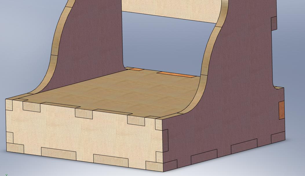

witam.
silnik z tyłu na blasze ( z 6 - 8 mm ) z przodu mocowanie łożysk i ( ewentualnie ) korbka jakaś i po sprawie .
wiem że na forum jest frakcja " wrogów korbek " - ale osobiście jestem we frakcji opozycyjnej .
musiałbyś zrezygnować z pochyłych ścianek " zadniej " i przedniej .
trochę mniej " artystycznie " - ale za to o wiele prościej .
jak będziesz robił oprawki na łożyska i śruby to zgłoś się - za umiarkowaną cenę mogę to potoczyć .
wiem że Kl. mają z tym problem i stosują różne straszliwe metody ( wlepianie łożysk w paździerz , itp ) .
pozdrawiam .

Odpowiem tak nie za bardzo wiem o co chodzi najlepiej przemawiają do mnie rysunki lub jakieś zdjęcia ujmę to najprościej jak umiem
Zamierzam dać korbki bo wydają być się strasznie wygodne i zapewne są
Jeśli prowadnice liniowe będę miał na "paczce" i pomiędzy nimi będę miał śrubę trapezową to nijak nie będę mógł z tyłu zamontować silnika bo będzie wystawał ponad stół uniemożliwiając ruch stołu
Nie wiem jak to rozwiązać
może podnieść jeszcze prowadnice, a może obniżyć
Większość napędów jaki widziałem było montowane na tylnej ścianie i chyba jest to dobre rozwiązanie lecz u mnie się to komplikuję
Co do mojej paczki to myślę że można by ją czymś w przyszłości wypełnić co by tłumiło jakieś rezonansy lub drgania

witam.
narysowałeś sobie to w przekroju ?
silnik ma 60mm ( około ) więc do osi wychodzi 30 .
jak policzysz wysokość wałków z podporami i grubość stołu to nie zmieści się ?
śruba musiała by iść jak najbliżej stołu i powinno się zmieścić .
wałki na podporach ? - jakie i jakich podporach .
jaki śruby ?
pozdrawiam .

pukury pisze:witam.
jaki śruby ?
pozdrawiam .
Śruby trapezowe 14
Wałki 16
Wysokość podpory co najmniej z tego co widzę to 18mm
A może po prostu nie robić pełnego pudła, tylko napęd zrobić w podstawie i zrobić otwarty dół wzmacniany w środku poprzez dwie podłużne belki i na nich zamocować prowadnice z podporami
Ewentualnie może zamontować silnik na tylnej ścianie i poprzez łańcuch przenieś napęd na śrubę
Proszę o poradę, a jako tak nie mam żadnych skośnych ścianek
