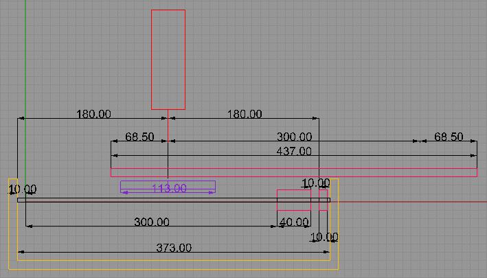

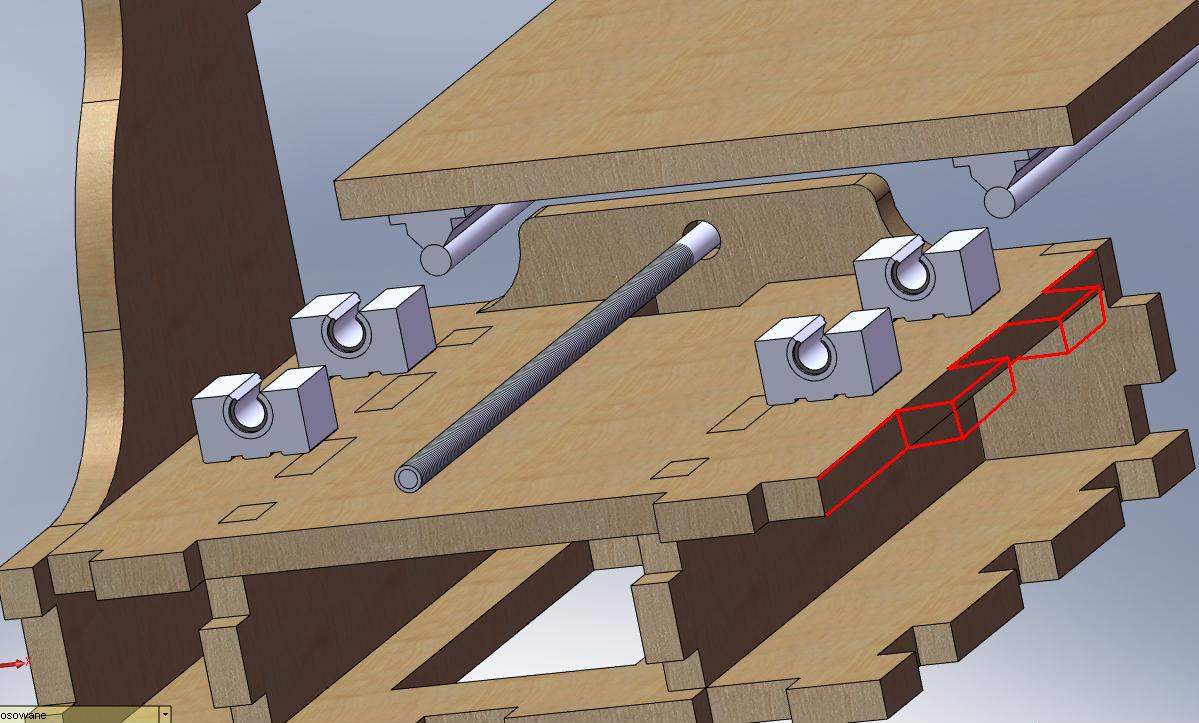

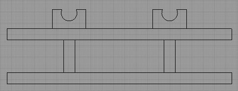

Chodzi mi o takie cos, zeby podeprzec wózki:
Albo o takie cos, zeby usztywnic plyte po bokach wózków, wpusty w boki zrobic, jak nie chcesz podeprzec wózków.
Nie wykluczone ze bedzesz musial przedluzyc konstrukcje. Pewenie musisz cos takiego zrobic: 300mm + dlugosc obudowy nakretki + kolo zebate, + inne odstepy i przeszkody w tej osi. I zostaw sobie troche pustego miejsca, z 10mm z kazdej strony.
Przy wymiarach twojego stolu i 300mm pola roboczego, taki zarys mi wyszedl, jakbys cos z tego rozszyfrowal. Troche sie nudze w tej chwili :-). Nie wiem jakiej szerokosci jest kolo zebate, to 10mm narysowalem. Te 40mm to dlugosc obudowy nakretki, która jezdzi razem ze stolem.
Chyba stól musisz przedluzyc i prowadnice, bo na zewnetrzny odstep wózków tylko 113mm zostalo.
Lozyskowanie sruby tez gdzies ma byc.
Jak zalozysz frez np 10mm to i pole robocze ci sie zmniejszy o 10mm, ale zostawilem 10mm z dwóch stron tych 300mm, to i 10mm frez powinien sie zmiescic:-)

No nie zupelnie. Pole robocze zalezy tez od tego ile nakretka moze sie przesuwac w obie strony. Moze kolo zebate bedzie przeszkadzac a obudowa nakretki tez ma jakies wymiary.
no tak w tym wypadku bardziej bym sie obawiał miejsca czy wysoka obudowa nakrętki sie zmieści, i koło zębate bo na długość powinno być w porządku u mnie zmieściły sie 2 nakrętki 20mm, dwie obudowy pod łożyska 20mm i pomiędzy każdym po 5mm odstępu wychodzi niecałe 100mm, wiadomo że jeszcze ucieknie ci tam z 3mm na wystające dzyndzelki krańcówek
rozstaw wałków tak jak mówił kak w 1/4
Długość śruby na jaką mogę sobie pozwolić to 387mm
jeżeli chcesz sie trzymać pola roboczego jak mówiłeś 300mm to rozstaw łożysk daj tak żeby mieścił sie w tym 137mm, śruba powinna być +/- długość prowadnic w tej osi,
trochę nie rozumiem dlaczego musisz sie trzymać tego wymiaru śruby przecież taniej wyjdzie kupić 0,5m więcej śruby niż 0,5m prowadnic i przy tym nie musiał byś niepotrzebnie powiększać konstrukcji

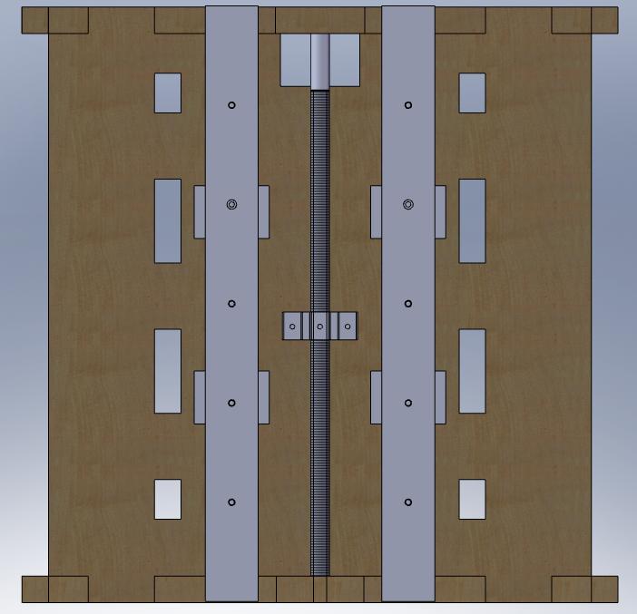

Mam jeszcze pytanie jaki ma być odstęp pomiędzy oprawami czyli właściwie jakiej długości odcinek musi być stale podparty :?:
Dzięki kolego kak wszystko jest widoczne na twoim rysunku :) i faktycznie nie miałem wypustek które zaznaczyłeś na czerwono

Post napisał: kak » 10 gru 2010, 17:57
Napisalem ze stól bedziesz musial pewnie przedluzyc, bo odstep pomiedzy wózkami jest maly, ale nie wiem. Nie budowalem jeszcze takiego stolika. Moze tyle starczy.
Po prostu dziwnie to wyglada jak caly stól wisi na wózkach z jednej strony, ale i tak bedzie wisial.
Nie wylkuczone ze krótszy stól i mniejszy rozstaw wózków moze byc lepiej - to i pole robocze sie powiekszy, stól moze byc krótszy.

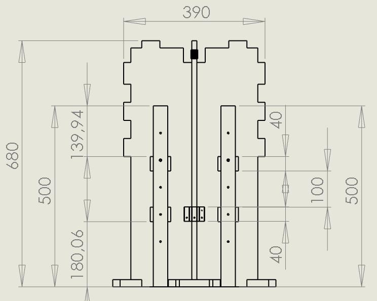

Zrobiłem to tak i doszedłem do tego co chciałem, ale freza będę musiał mieć dokładnie na środku całej konstrukcji czy może tak być :?:
Koła zębatego na razie nie dawałem ale już niedługo :)
Konstrukcja na szerokość zostanie odchudzona :)

Post napisał: kak » 12 gru 2010, 02:07
Hmm...Solid Works - fajny programik ale troche skomplikowany:-)
Dlaczego freza musisz miec na srodku konstrukcji? Frez powinien byc na srodku pola roboczego, bo nie bedziesz mial maksymalnie wykorzystanego stolu. Mozesz inaczej brame uformowac zeby pasowalo.
Obudowa nakretki tez chyba troche schudla:-)
Czy moze byc... jakby to byla moja to bym spróbowal te wózki podeprzec. One caly ciezar dzwigaja i dociskania Zetki. A czy plyta bez podparcia jest wystarczajaco sztywna nie wiem.
Wiem ze z podparciem pod wózkami by byla. No i lepiej bym spal w nocy:-)

Post napisał: blue_17 » 12 gru 2010, 13:46
kak pisze:Hmm...Solid Works - fajny programik ale troche skomplikowany:-)
To tylko narzędzie a w modelowaniu takich żeczy niewidzę nic trudnego przynajmniej w SoldWorksie :)
kak pisze:Obudowa nakretki tez chyba troche schudla:-)
Poprawiłem już :) to tak chwilowo przeszła na dietę :)
kak pisze:Czy moze byc... jakby to byla moja to bym spróbowal te wózki podeprzec. One caly ciezar dzwigaja i dociskania Zetki. A czy plyta bez podparcia jest wystarczajaco sztywna nie wiem.
Po dłuższym namyśle wyszło mi tak ja trzeba jak widać na rysunku dodałem dodatkowe wypustki po bokach i podeprę wałki wewnątrz podstawy.
Teraz zastanawiam się czy położenie bramy będzie w porządku :?:

Post napisał: blue_17 » 12 gru 2010, 14:00
Cieszę się że udało mi się kolegę rozbawić :)
Poważnie chodziło mi o zobrazować że wyszło mi zakładane pole robocze a akurat tak jakoś ustawiłem tą prowadnicę :)
Co kolega my myśli czy brama która ma być mniej więcej na środku będzie w porządku :?:
