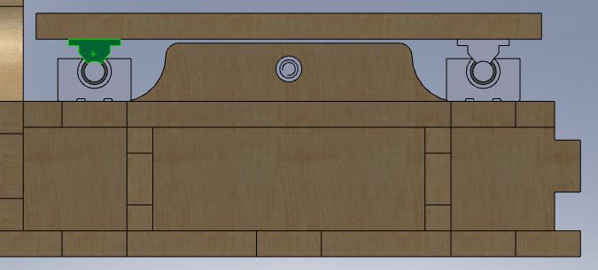

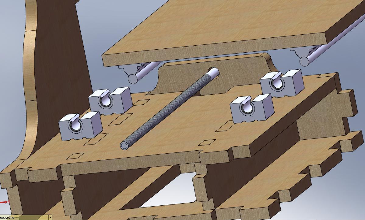

blue_17 możesz dać odwrotnie prowadnice czyli pod blat a łożyska na podstawę wtedy przy zmianie położenia stołu będzie cały czas tak samo podparty tak jak u mnie:

Nie za bardzo ten pomysł mi się podoba :) ale ciekawe rozwiązanie.

to jest bardzo dobre rozwiązanie w przypadku minimalizacji podstawy konstrukcji i maksymalizacji efektywności, w mojej konstrukcji będę miał to samo, nie martwisz się o uginanie się stołu teowego przy naciskaniu narzędzia bo zawsze jest podparty ten obszar

Nie wiem czy dobrze to rozumiem ale jeśli w klasycznym rozwiązaniu czyli wałki zamontowane na podstawie, jak wcześniej się dowiedziałem mogę maksymalnie wyjechać 100mm w moim przypadku czyli w sumie pole robocze mam w tj osi (długości)
Wynosi 200mm
Jeżeli zastosuję takie rozwiązanie czyli wałki przymocowane do stołu to wykorzystam maksymalnie powierzchnię roboczą stołu :?:
Czy dobrze rozumuję :?:

tak. Jedyna siła, która będzie giąć stół to będzie jego ciężar własny.
pole robocze minus rozstaw łożysk, czyli jak ja zastosowałem walki 300mm a rozstaw łożysk to 100mm pole robocze wynosi 200mm, głównym atutem tego rozwiązania jest stół podparty 4 łożyskami a po między nimi znajduje się zawsze frez, tak jak powiedział smouki nie martwisz się o uginanie stołu w jego skrajnych położeniach

Czyli jeśli mam stół o długości 437mm a chcę mieć pole robocze 300mm (wiem że arkusz A4 ma 210×297 :mrgreen: ) to z nie skomplikowanej matematyki wynika że oprawy muszę mieć rozstawione w odległości 137mm :) :?:
Nie wiem czy dobrze to wykombinowałem :?:

No nie zupelnie. Pole robocze zalezy tez od tego ile nakretka moze sie przesuwac w obie strony. Moze kolo zebate bedzie przeszkadzac a obudowa nakretki tez ma jakies wymiary.
A bylo by "wedlug ksiazki" najlepiej, jakby sie dalo lozyska liniowe przykrecic nad tymi pionowymi deskami pomiedzy spodem i góra skrzynki, to beda podparte.
Dobrze by to pewnie jej zrobilo, bo chyba rozstaw prowadnic tez jest troche za szeroki.
Nie jakos tak sie mówi, ze prowadnice sie montuje 1/4 szerokosci stolu, od kantu - zeby stól sie jak najmniej wyginal na calej powierzchni.
A czemu nie narysowales wpustów tej górnej deski w boki, tylko tak na styk?
Przynajmniej przy lozyskach liniowych powinna ta górna deska wchodzic w boki.

Post napisał: blue_17 » 10 gru 2010, 01:48
kak pisze:No nie zupelnie. Pole robocze zalezy tez od tego ile nakretka moze sie przesuwac w obie strony. Moze kolo zebate bedzie przeszkadzac.
Czyli jeszcze trzeba dodać w moim przypadku długość oprawy liniowej łożyska bo w takiej oprawie mam zamiar dać nakrętkę
kak pisze:A bylo by "wedlug ksiazki" najlepiej, jakby sie dalo lozyska liniowe przykrecic nad tymi pionowymi deskami pomiedzy spodem i góra skrzynki, to beda podparte.
Mogę prosić o rozwinięcie tej myśli bo nie wiem za bardzo o co chodzi :)
kak pisze:Dobrze by to pewnie jej zrobilo, bo chyba rozstaw prowadnic tez jest troche za szeroki.
Nie jakos tak sie mówi, ze prowadnice sie montuje 1/4 szerokosci stolu, od kantu?
To da się przerobi bez problemu bo na razie to model :)
kak pisze:A czemu nie narysowales wpustów tej górnej deski w boki, tylko tak na styk?
Prowadnice są odsunięte nieco od krawędzi
Będe musiał coś pozmieniać z moich obliczeń wynika to iż rozstaw łożysk liniowych ędzie chyba zdecydowanie za mały bo
Długość łożyska i oprawy to 40mm
Wymiar jaki chcę otrzymać w tej osi to 300mm
Długość śruby na jaką mogę sobie pozwolić to 387mm
Wynika z tego że abym miał w tej osi 300mm łożyska musiały być oddalone od siebie o 47mm mierząc do zewnętrznych krawędzi obudów łożysk czyli oprawy nachodziły by na siebie czyżbym musiał wydłużyć moją konstrukcję :?:
