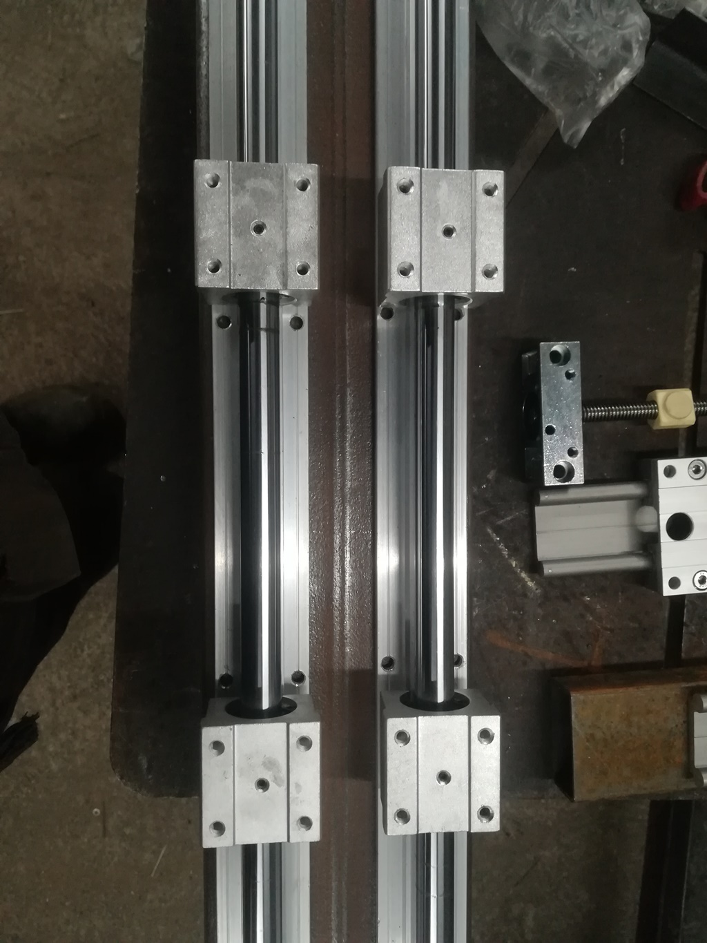

W poście powyżej wdarł się błąd - profil to 120x80x3...
A więc prace rozpoczęte - przymierzony profil oraz dwa wałki fi16. Zastanawiałem się nad ułożeniem ich po przeciwnych płaszczyznach profilu ale wykonanie karetki byłoby wtedy trudniejsze dlatego chyba pozostanie tak jak jest na fotach - między czubkami wałków jest 7cm więc może będzie OK - plazma nie ma sił bocznych - to nie frezarka
Rozstaw łożysk na szerokość to ok 20cm.
Na karetce będzie jeździł palnik P141, pisak grawerujący pneumatyczny, dwa silniki jeden X = 8,5Nm i Z = 4,5Nm + trochę śrubek i te dwa wózki ale jeden waży max 300g - całe aluminiowe.
Ułożenie wałków :

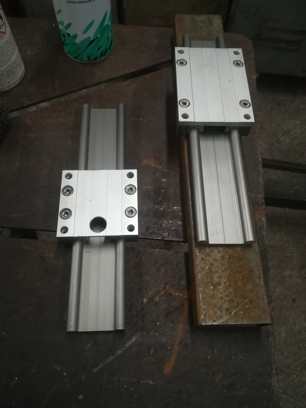

Dla osi Z mam takie dwie prowadnice - do jednej próbuję ściągnąć śrubę wielowchodową M10x12 + nakrętkę od IGUSA - jedna będzie dla palnika a druga dla rysika pneumatycznego:

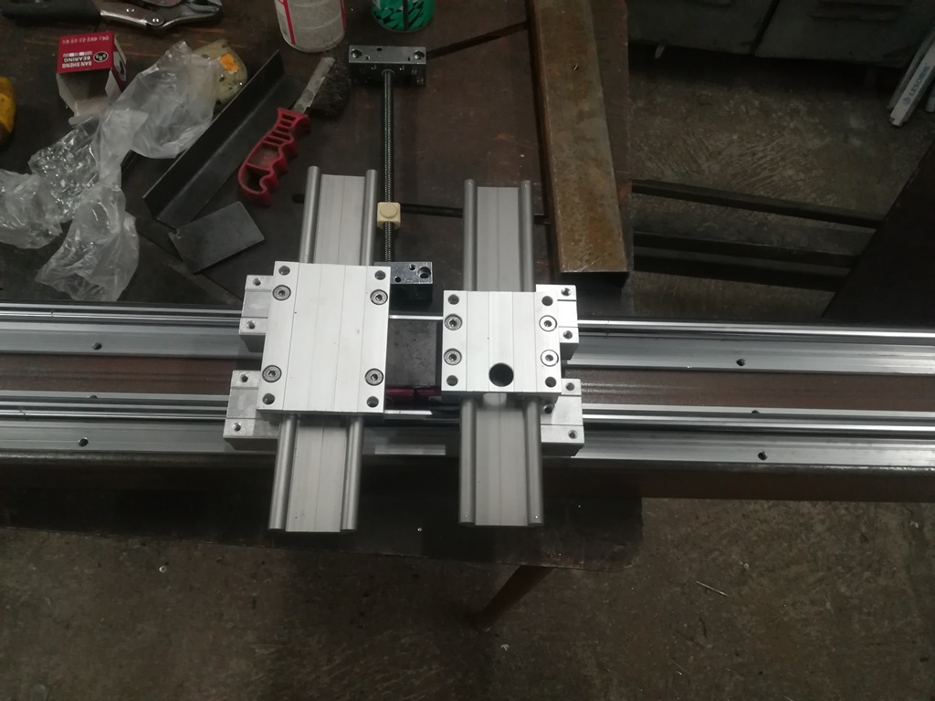

Wstępne ułożenie prowadnic na wałkach:
Ułożenie wałków :
