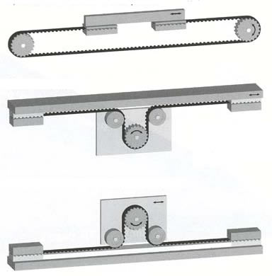

Nurtuje mnie jeden główny problem a mianowicie napęd na paskach HTD 5M 25 w osi Y tzn rozpiętość pasa to 3500mm.
Znalazłem na forum podobny temat budowy ale nagle ucichł... jak-rozwiazac-naped-w-wypalarce-pasek-s ... 26876.html
Nie wiem które roziązanie byłoby lepsze : (zdjęcie znalezione w tamtym temacie)
- pierwsze roziązanie mi pasuje z racji iż silnik 12,5Nm wraz z wałem, łożyskami itd byłby pod maszyną a to robi około 12kg wagi ALE boję się że będzie duża bezwładność pasa w dolnej części co wprowadzi luzy i niedokładność pracy - czy dobrze myślę? Chyba żeby podeprzeć go w kilku miejscach na rolkach poliamidowych?
- drugie rozwiązanie w sumie nie wiem jak by go wykonać - odpada
- trzecie najbardziej mi odpowiada - krótszy pasek, prosta budowa i naciągi
Mam także listwy zębate na maszynie ale nie bardzo chce je stosować - moduł 2, wprowadzają rezonans na luzie międzyzębnym i ciężko zrobić automatyczną kompensację luzu dlatego chcę iść w pasy - widziałem konstrukcje w laserach więc powinno się sprawdzić.
Proszę o opinie i dorady bardziej doświadczonych użytkowników. Wkrótce zdjęcia z budowy - fotorelacja.

snajperman-s1 pisze:dlatego chcę iść w pasy
Przy takiej długości brama będzie swoje ważyć , pewnie będziesz musiał dać pasy z modułem 8... , ewentualnie szersze 5tki.
Taki pas wymaga dość dużego naciągu , weź na to poprawkę przy założeniach sztywności konstrukcji.
Niestety widziałem takie wydumki na paskach ,że pas słabo naciągniety , a bardziej nie można bo zwyczajnie ściąga wiotką ramę do środka...

Brama będzie na krótszej osi czyli X 1800. Waga całości ok 50kg.
Pasy są juz zamówione HTD 5M 25mm szerokości. Myślę że rama 80x80x4 nie podda się paskom gdzie koła naciagowe będą przy profilu poziomym na całej szerokości :)
Czyli będziemy sciskac osiowo profil 80x80x4 z obu stron.
Teraz pytanie które rozwiązanie widziałeś i byłoby lepsze? Które sie sprawdza?
Boje sie przy rozwiazaniu nr 3 ze za bardzo przycisne bramę do wałków prowadzących... Sam nie wiem...

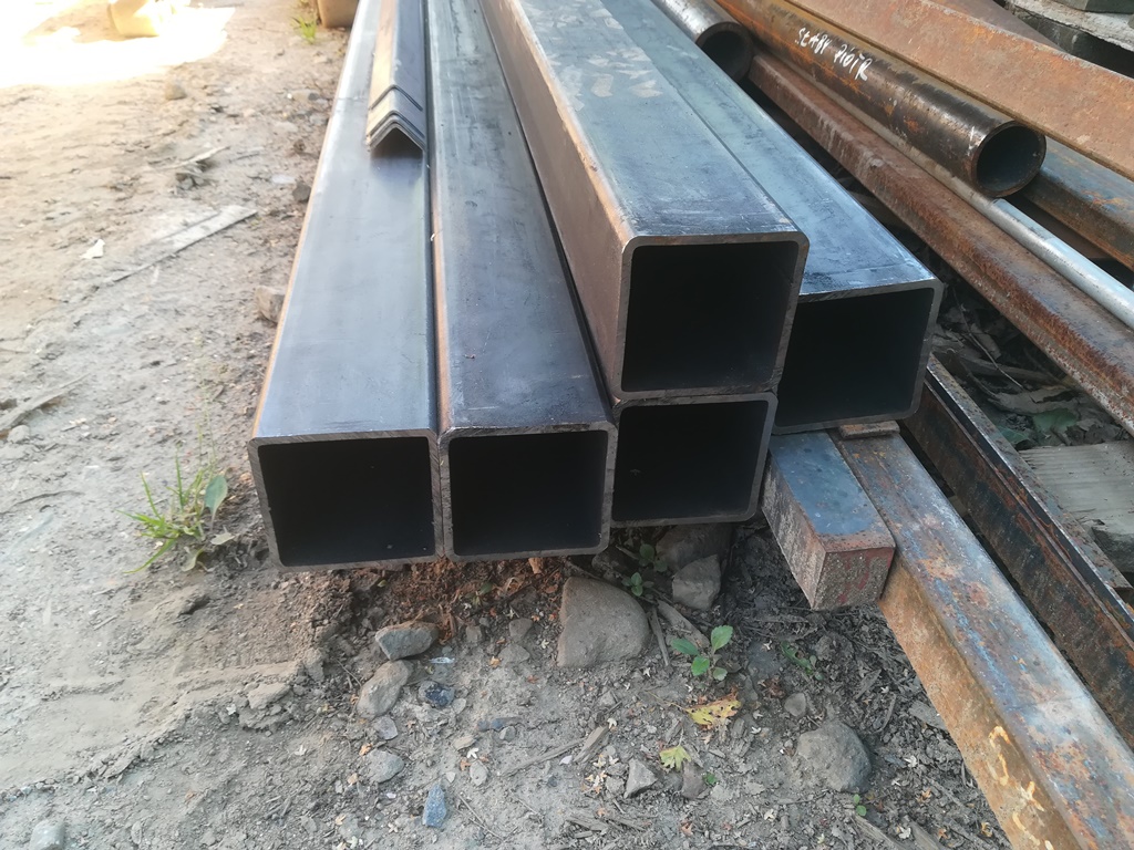

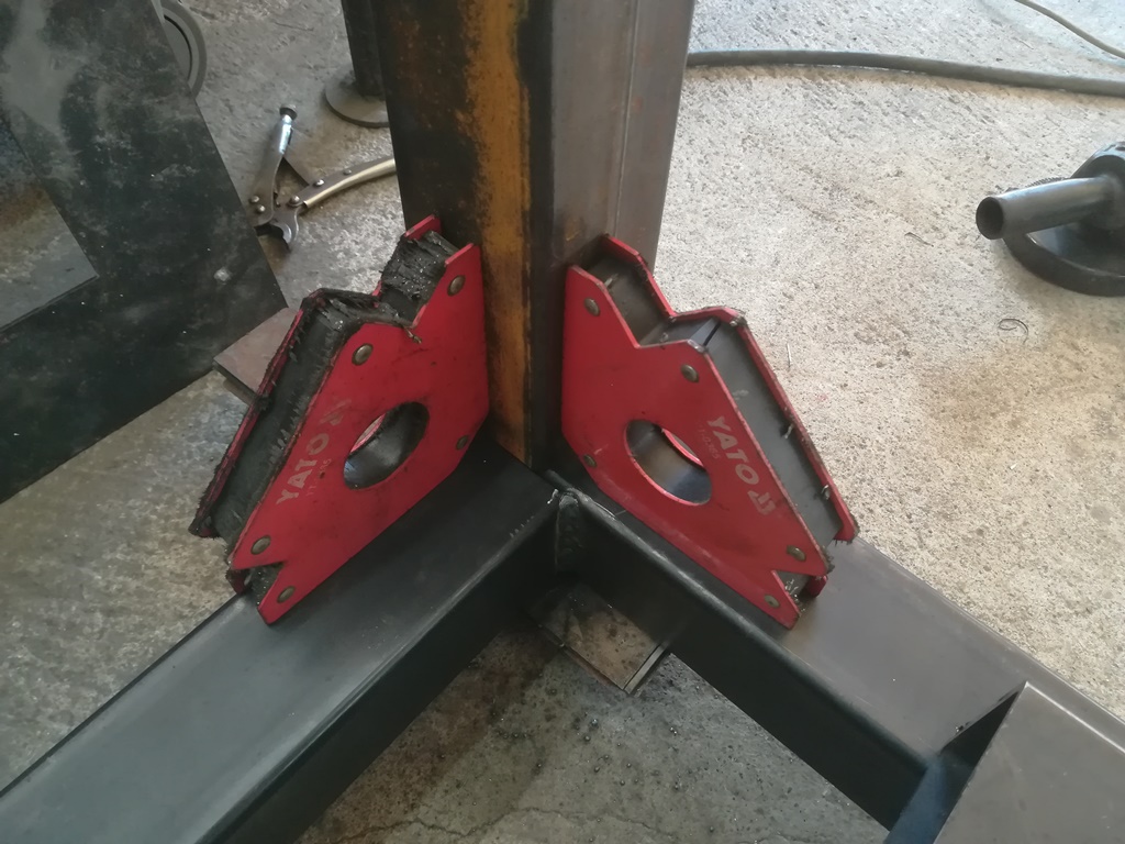

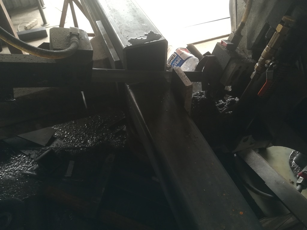

Ostatnio dojechał materiał na ramę - profil 80x80x4

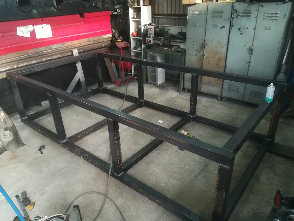

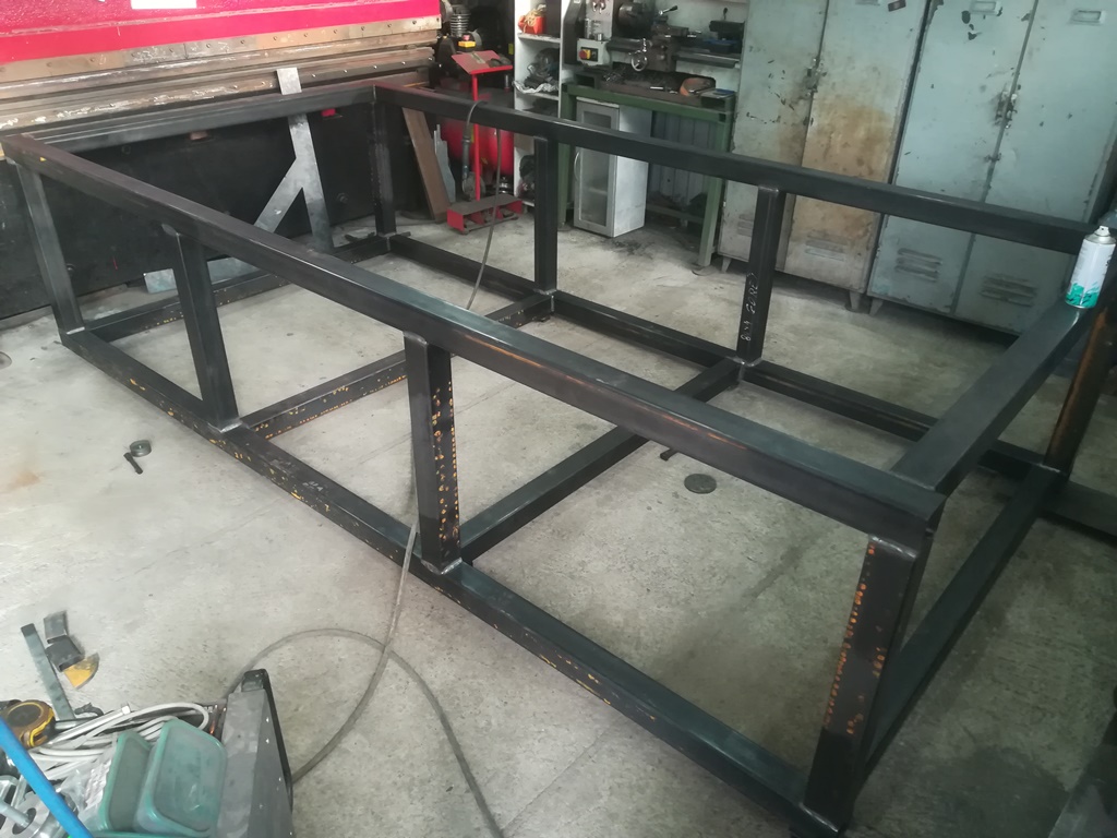

Rama ma wymiary zewnętrzne 350x176cm co dane nam otwór wewnątrz 330x160cm (330cm ponieważ po 2 cm zostały wypuszczone boczne podłużnice po to aby później z przodu i tyłu maszyny zrobić ramkę z dzwiczkami rewizyjnymi)
Rama w trakcie ustawiania:

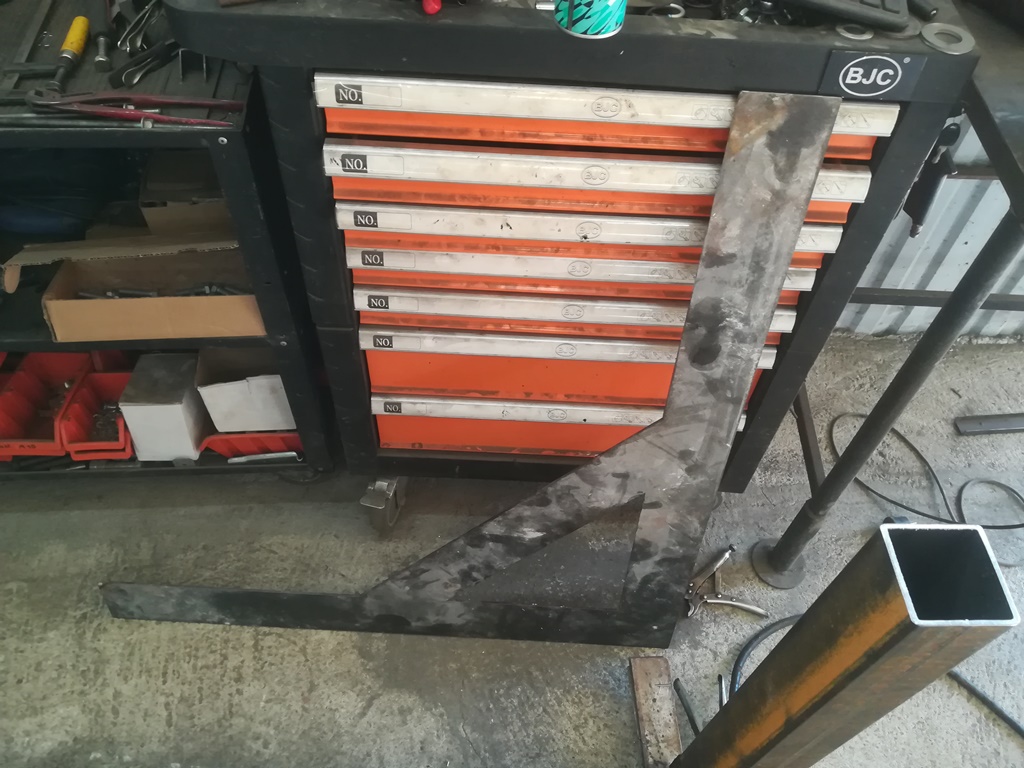

Mały pomocnik do ustawiania kątów - mini kątowniczek :mrgreen:
A tak wyszło po wyspawaniu całości :
Teraz będą trwały następne prace - jako że stół będzie odciągowy a nie wodny w środkowej części dolnej między dwoma nogami będzie wysuwana szuflada na dwie strony na odpad, oba boki będą schodziły blachą po skosie tak aby po wypadnięciu małego elementu zjechał po skosie do wanny natomiast pod rusztem będzie zamontowana siatka tak aby niektóre większe detale się zawiesiły (mało tniemy drobnych elementów więc powinno być OK).
Rama jeszcze zostanie poddana dodatkowym wzmocnieniom tzn będą wspawane poprzeczne skośne zastrzały aby była sztywniejsza na boki + domontowany zostanie profil wzdłużny pod ruszt w środku maszyny aby go podeprzeć na środku po długości.
Planowany ruszt gr 2mm - wsuwany i przykręcany. W dole maszyny będą dospawane regulowane nóżki śrubowe ze stopami (mam na starej maszynie).
Zastanawiam się czy ruszt odseparować np na poduszkach gumowych od ramy czy nie ma to większego sensu - do tej pory nie mam nic takiego i w sumie krawędź jest OK a dodam iż nie tnę nierdzewki tylko wszystko pod dalszą obróbkę lub spawanie.

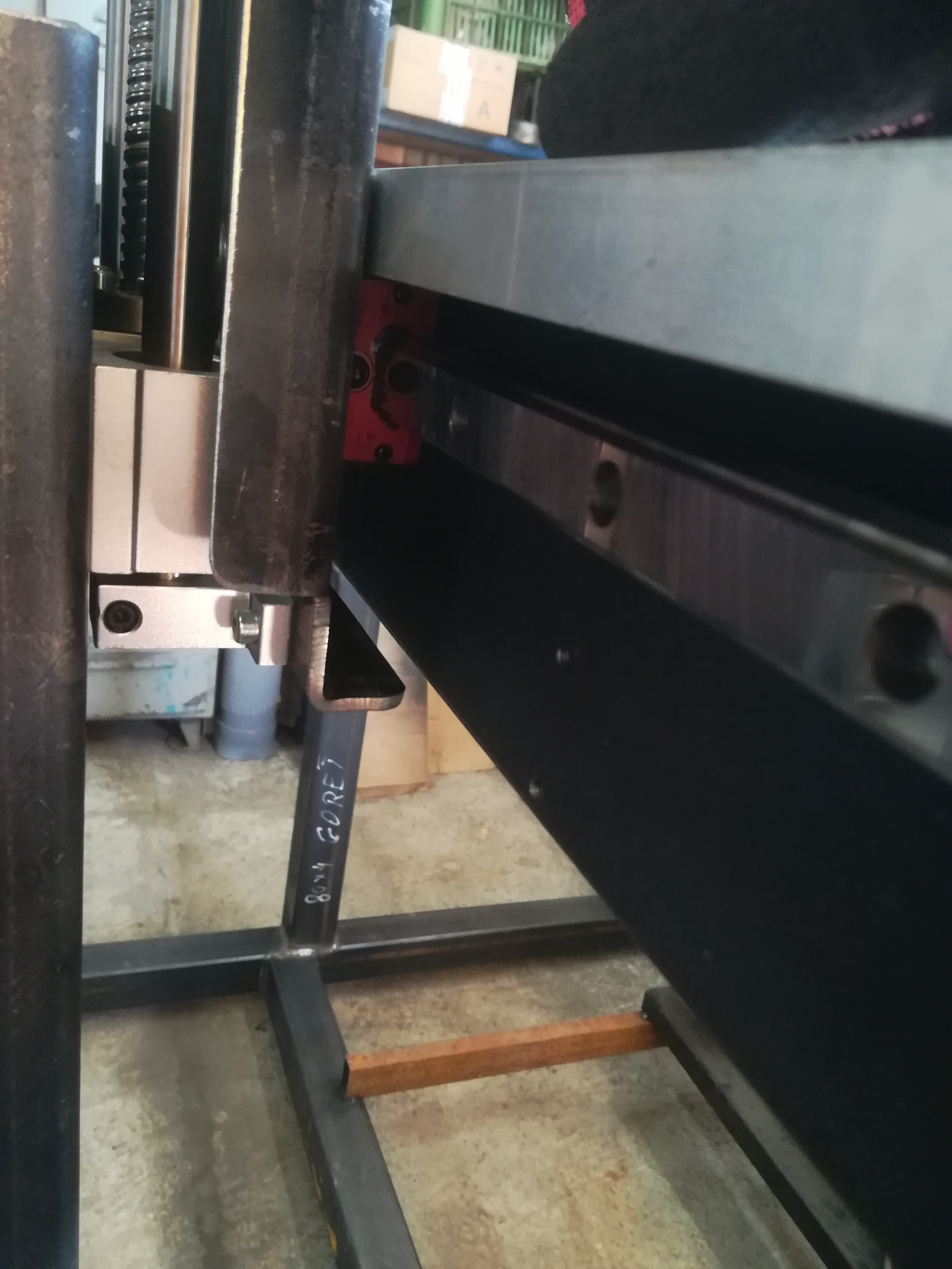

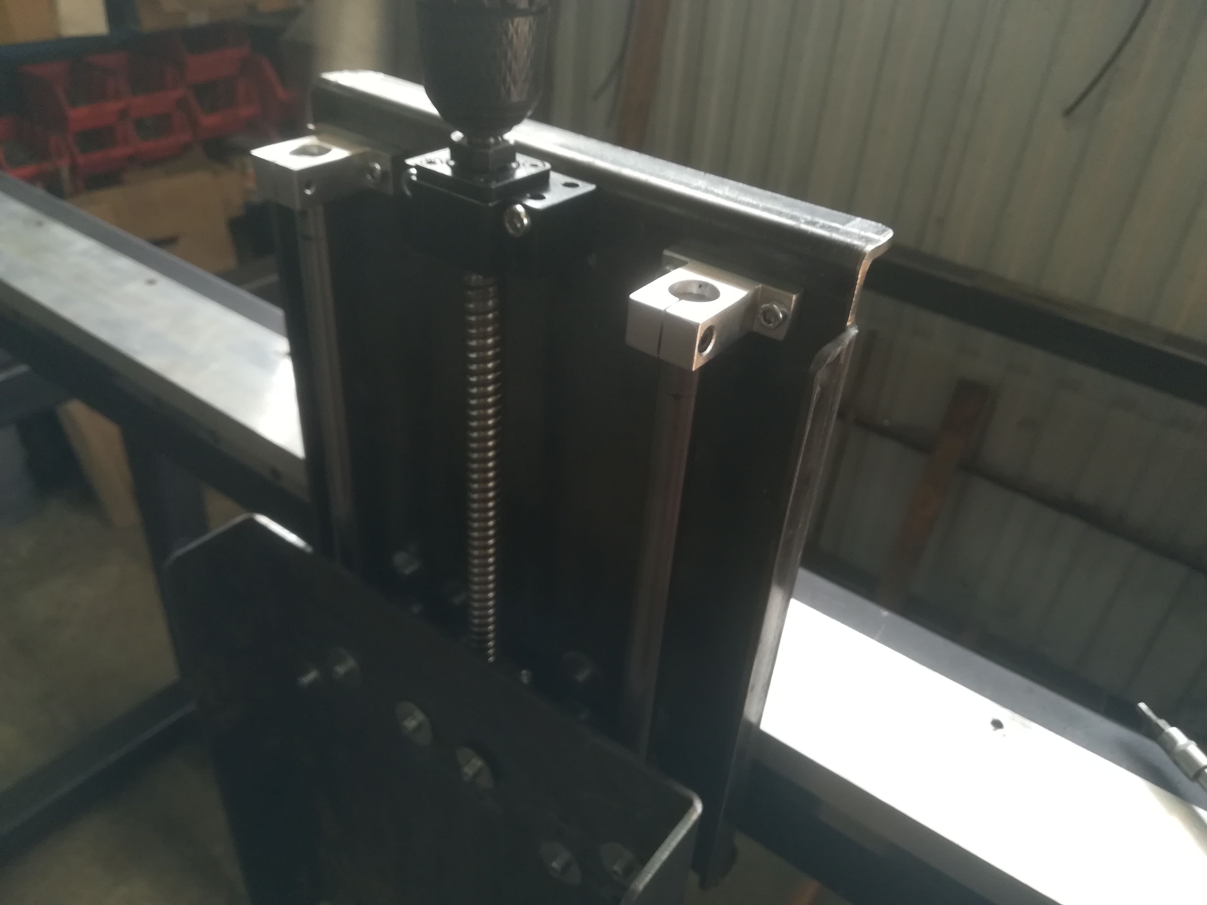

Wziąłem się za budowę osi X ponieważ Y będzie na końcu - trzeba zdemontować wałki z drugiej maszyny także dopóki nie wykonam prawie wszystkich elementów nie da się tego zrobić.
W osi X zamontowana prowadnica HIWIN HGH20 wraz z dwoma wózkami: (sorki za jakość zdjęć bo były robione pod światło)
Z tego co widzę pasuje dać drugą szynę na górze np profilu i podeprzeć podporą trójkątną górę karetki osi Z - przy stuknięciu ręką z tyłu wpada w drgania.....
Gorzej sprawa wygląda z osią Z tzn zamontowałem dwa wałki fi 16 + łożyska półotwarte (takich mam dużo) i niestety lata to jak cholera, nie ma sztywności, odgina się a i płynność ruchu pozostawia wiele do życzenia - porównując do HIWIN'a jest PRZEPAŚĆ...
Teraz zastanawiam się czy zaryzykować i kupił łożyska pełne przedłużane fi 16 dla Z-ki czy zainwestować w HIWIN.... Macie sugestie?
Tak samo sprawa się ma z osią Y tzn niepokoi mnie w chińczykach - łożyskach skokowe działanie i przycinanie się łożyska podczas ruchu - nie występuje nic takiego w HIWIN a płynność ruchu jest niesamowicie płynna.
Wstępne założenie było iż w późniejszej fazie ściągam wałki fi25 z maszyny obecnej - zarzucam nowe chińczyki albo toczone koła o profilu beczki tak aby toczyły się po wałku i już ale teraz pomału zastanawiam się nad całościową wymianą wszystkich prowadnic na HIWIN (kosztowałoby mnie to wraz z wózkami ok 3tys zł) lecz teraz pytanie jak z trwałością tych wózków? Czy faktycznie lepiej dołożyć te 3k i mieć spokój czy jeszcze spróbować z kołami zatoczonymi pod wałki?
Ktoś ma tak zrobione? Jakie są plusy i minusy?

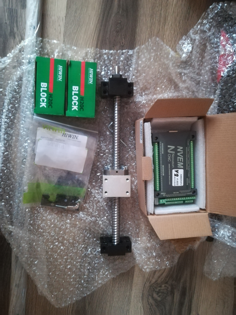

W tym momencie to co widać na filmie to Płyta główna po LPT, Mach3 i Sheetcam.
Ale będzie zmiana na ethernet NVEM - zobaczymy jak to podziała :)
