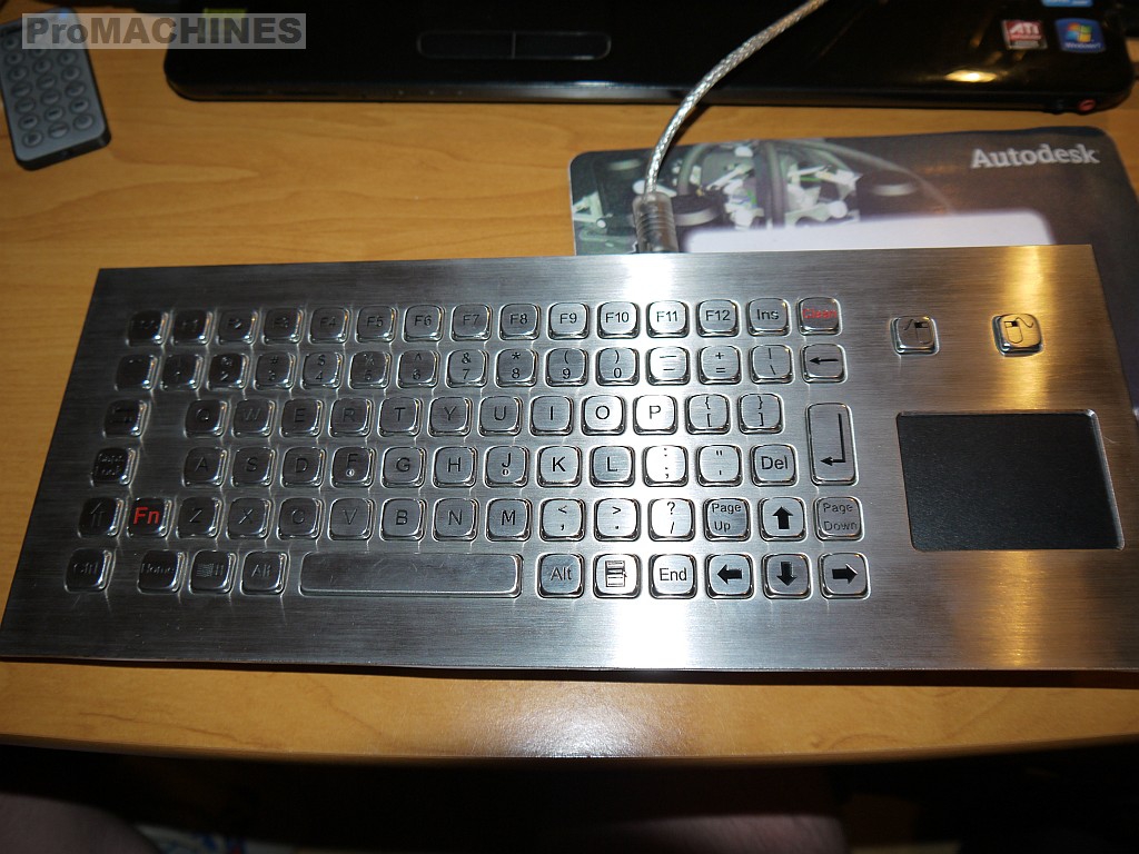

Uzbrajamy układ sterowania - klawiaturka przemysłowa ze stali nierdzewnej z touchpadem IP65
mini-komputerek:
Intel Celeron J1900 4x2.0GHz
64GB SSD
karta graficzna Intel HD
RAM 4GB DDR3
2x Ethernet, 1x VGA, 1x DVI, 4x USB 3.0, 1x USB 2.0(bok),
2x RJ-45, 2x PS/2, 2x COM
chłodzenie pasywne
Wymiary (szer. x głęb. x wys.) 200 x 200 x 65 mm
zas. 12V DC
+ monitor 20" CANVYS z nakładka dotykową 3M

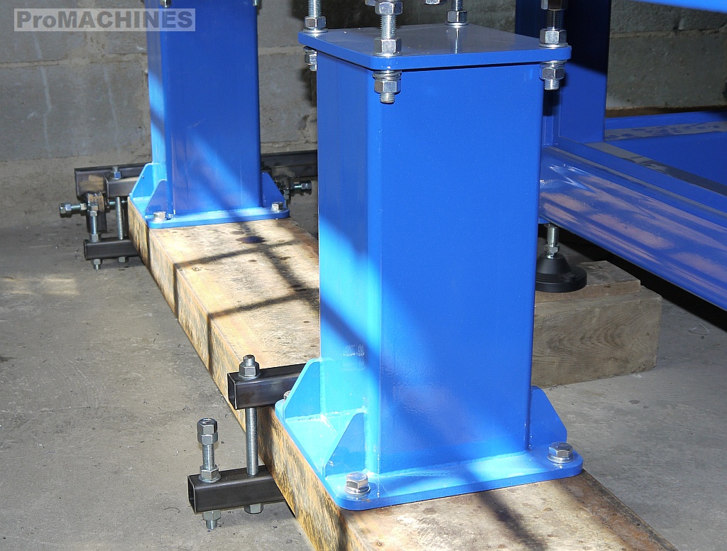

Ceownik mamy zakupiony na kolejną maszynkę, a że otwory mocujące są identyczne jak w stopach to postanowiliśmy je przykręcić do tego ceownika i możemy dokładnie wykonać zgrubne poziomowanie jakie będzie na końcowej posadzce. W warsztacie betonowa podłoga jest nierówna dlatego, aby mieć w miarę poziom i nie dziurawić kołkami "gleby" postanowiliśmy użyć powyższego rozwiązania.

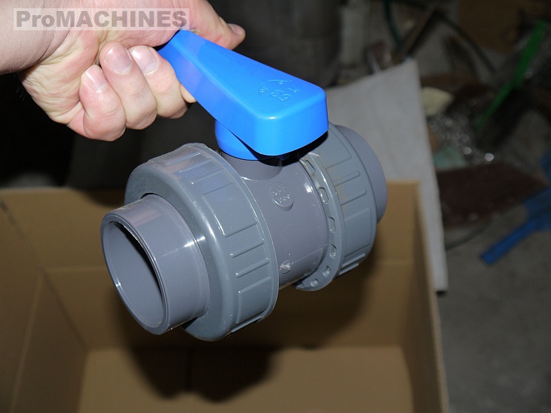

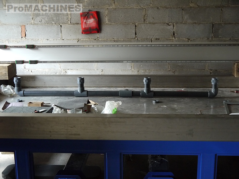

Podłączyliśmy na początku lipca w jedną całość hydraulikę: odpływy, zawory itd.
[ Dodano: 2015-07-19, 11:36 ]
