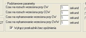

Rogi zaokrągla, gdy zwiększa się ręcznie podczas pracy posuw; tj. masz w kodzie np. 3000, pali dobrze; zwiększysz podczas pracy o 50% - zaokrągla;
ale jak wyedytujesz kod i wpiszesz F=4500, to nie zaokrągla; ciekawe...

Spędziłem dzisiaj trochę czasu nad "okrągłymi rogami". Owszem udało się nieco zminimalizować, można rzec, że nawet jest dobrze. Ale i tak Mach3 podwyższa mi poziom adrenaliny. Nie wiem czemu, ale wyjścia sterujące załączaniem palnika jest niestabilne. Z niewiadomych mi przyczyn MACH3 załącza palnik wedle własnego uznania. Co prawda zrobiłem zabezpieczenie, ale sam fakt jest co najmniej niepokojący. Wcześniejsza wersja programy (mach2) działa dużo lepiej (oprócz THC). THC w mach2, na moim komputerze, działa z opóźnieniem, tak jakby sygnały "do góry " i "na dół" były widziane dopiero po 1 - 2 sek. To wystarczy by palnik rył dyszą po blasze. Wady tej nie posiada mach3 i wyłącznie dlatego go używam na wypalarce.
Ma ktoś dobry pomysł co z tym zrobić?

a może masz po prostu wpisane opóźnienie załączania ?
eee, chyba żle zrozumiałem - chodziło Ci o Z

Testowałem te ustawienia także i nic. Raczej wolałbym używać mach2 - nigdy nie sprawiał kłopotów (zwłaszcza sterując frezarką).
Co do sprzężenia macha i plazmy, to agregat powinien posiadać wyjście przekaźnikowe, załączane w momencie przejścia łuku pilotującego na materiał cięty. Tu mała uwaga, zanim oddzieliłem galwanicznie wejście do kompa, to cuda sie działy. Może to oczywiste, więc tak tylko piszę.

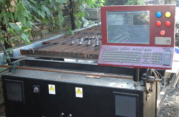

Wycinarkę plazmowa wykonałem jako monolit - wszystko w jednym. Oznacza to, że zarówno agregat plazmowy oraz PC ulokowane są w jednej skrzynce ( przedzielone jedynie cienką blachą. Jak powszechnie wiadomo agregat oraz łuk plazmowy jest źródłem sporego promieniowania elektromagnetycznego, więc we wszystkich przewodach indukują się prądy, skutecznie zakłócające wszystko co się da. Bywało że komputer sam sobie otwierał aplikacje, próbował sie wyłączyć itp. Na koniec spalił się twardziel i wszystkie porty USB (do których podpięty jest PAD). Dopiero jak ekranowałem większość przewodów, a kable załączające plazmę oraz wyjście z agregatu informujące PC o przeniesieniu łuku plazmowego na blachę połączyłem przez przekaźniki, cuda ustały.
Przy każdym prototypie wychodzi na jaw cała masa niespodzianek.

tyle ze ten prototyp sie juz sprawdzil u jednego z moich klientow, teraz buduje wiekszą, a prototyp wisi na allegro, moze nie ten dział, no ale w temacie, daje linka
http://www.allegro.pl/item256311406_wyp ... lazma.html
