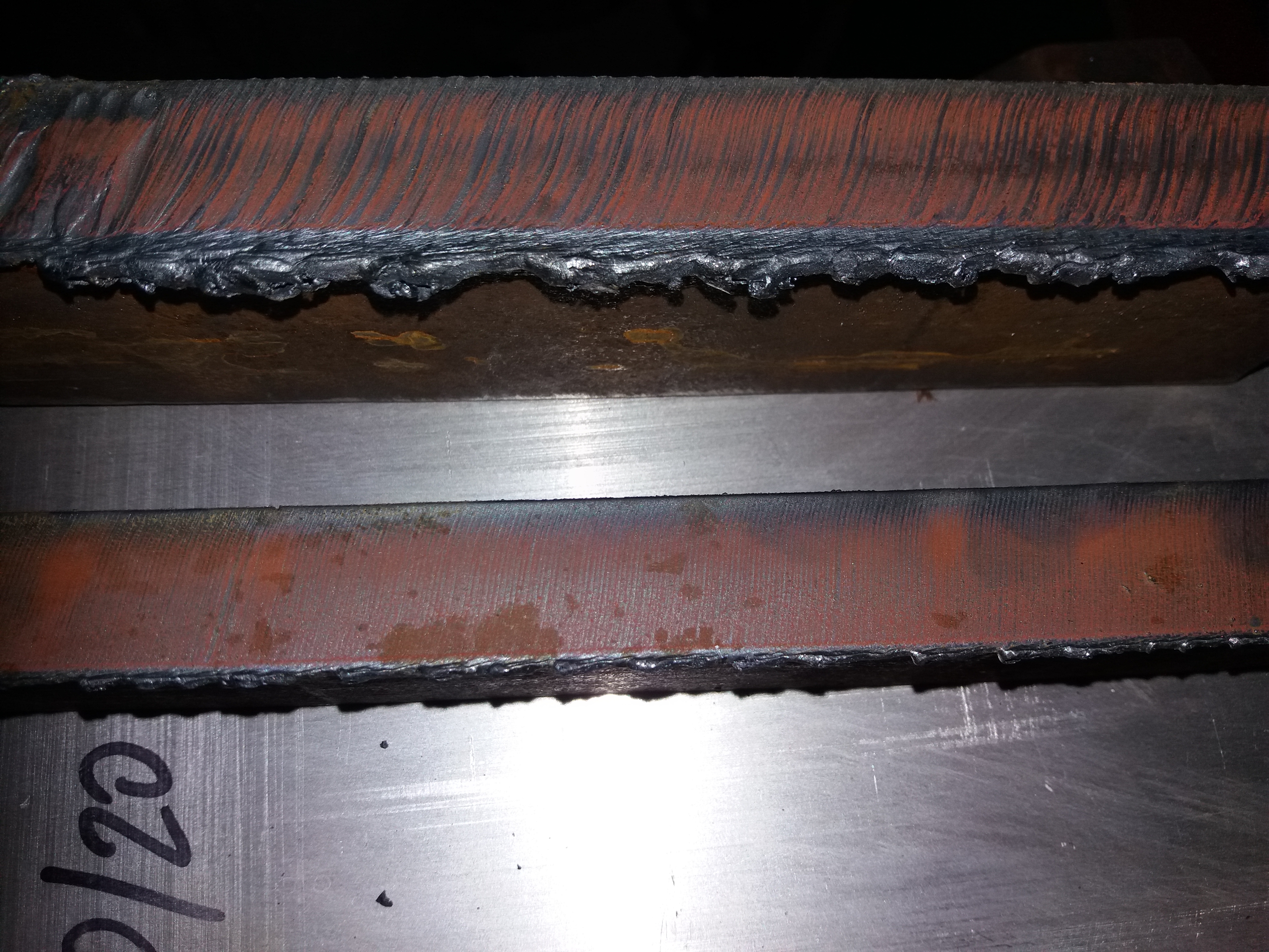

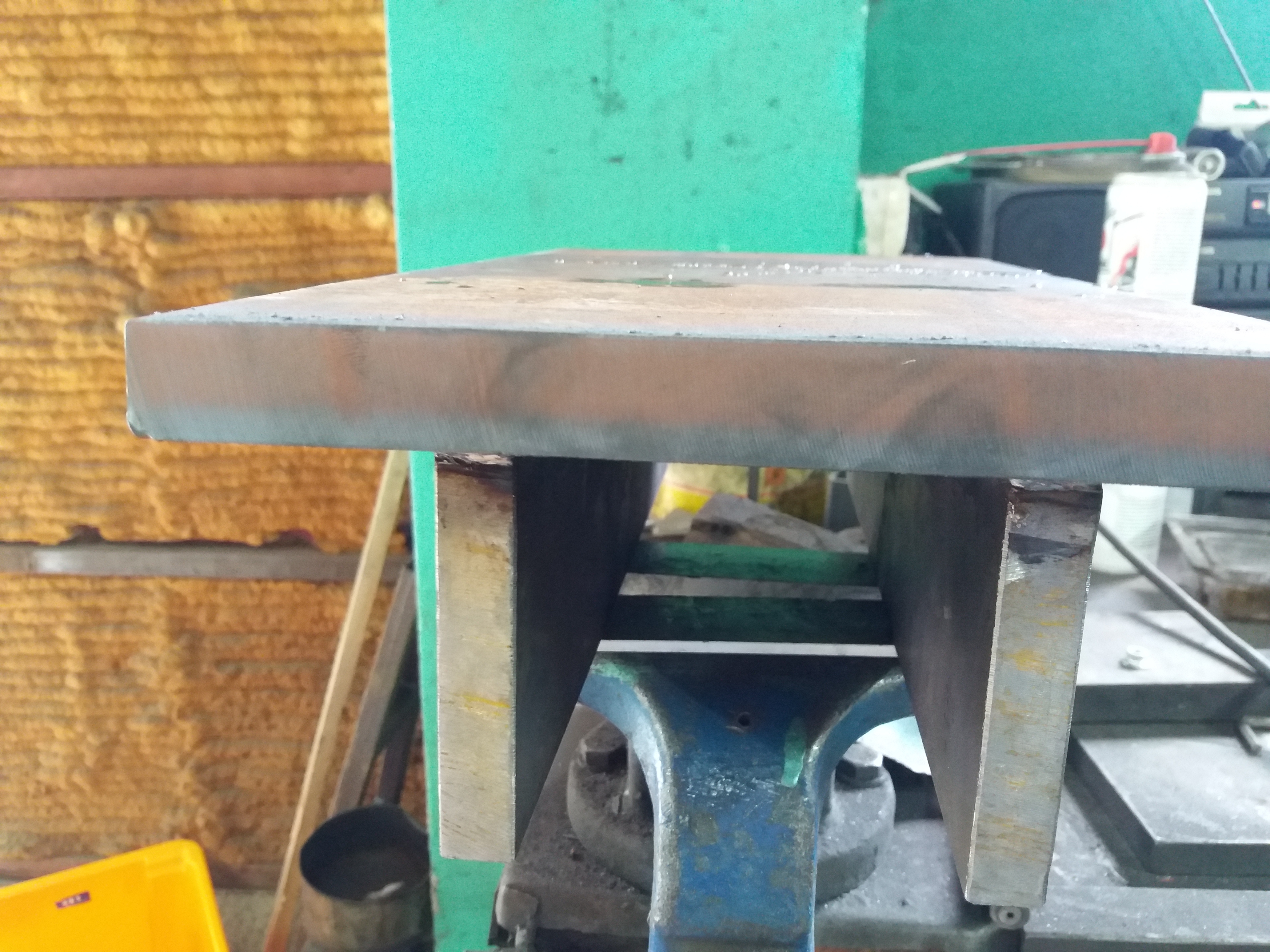

Post napisał: blasterpl » 29 lip 2016, 19:16
A oto i obiecana fotka krawędzi , blacha gr. 20mm , gatunek nieznany.

Post napisał: blasterpl » 29 lip 2016, 22:24
Co do ukosu i jakości ciecia to zauważyłem ze bardzo dużo zależy od wysokości palnika nad materiałem . Wydawało by się ze im niżej tym lepiej ale przynajmniej u mnie tak nie jest . Blacha 20mm i wysokość palnika 2.5mm - krawędź brzydka , "nawis" pod spodem gigantyczny (gruby na ≈ 10mm :shock: ) . Ta sama blacha tylko wysokość zwiększona do 3.7mm i wygląda jak na foto , posow cały czas ten sam 240mm/min

Post napisał: jarucki » 30 lip 2016, 07:47

Post napisał: blasterpl » 30 lip 2016, 07:51
Az tak dobrze to nie jest :wink: , paliłem od krawędzi .

Post napisał: Lech10 » 30 lip 2016, 10:55
Ja blachę 20 mm palę z prędkością 450 mm/min prąd 110 A wysokość 6 mm.
Zauważyłem że jak palisz tym palnikiem wyżej to wzrasta jego wydajność możesz ciąć szybciej i mniejszym prądem.

Post napisał: blasterpl » 30 lip 2016, 21:41
Niestety moje źródło ma max prąd 85A wiec nie za bardzo jest z czym fikać :wink: . Ale spróbuje jeszcze podnieść palnik , zobaczymy co będzie się działo.
