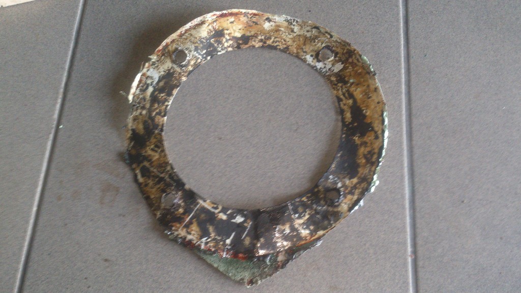

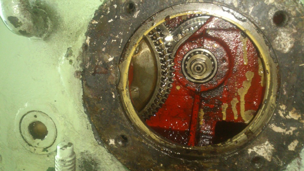

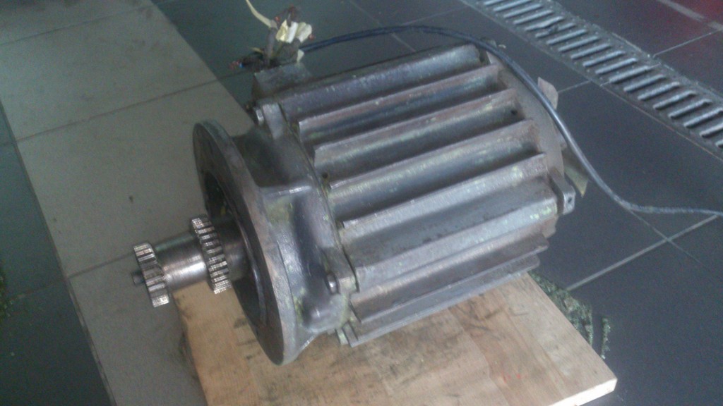

Szykuje się do demontażu silnika w tokarce TUE35 w celu wymiany łożysk. Mam kilka pytań odnośnie tej czynności:
- jak połączona jest oś silnika z skrzynią biegów? czy po odkręceniu kołnierza bez problemu silnik wysunę a następnie założę?
- domyślam się, że na kołnierzu silnika jest uszczelka. Poluzowałem lekko śruby i zaczął sączyć się olej. Da się taką gdzieś kupić czy mam sobie wyciąć? Jeśli tak to z jakiego materiału?
-gdzie jest spust oleju skrzyni biegów?
-jakie są łożyska w silniku? ktoś może je zmieniał? Silnik to SZJke-36a
Pzdr

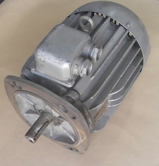

Tylko kto zapamiętuje takie pierdoły przy wymianie
łożysk. Jednak skoro oś ma 28mm, to może być któreś z tych na zdjęciach.
Wyciągaj ten silnik, podłóż tackę na olej, rozkręć go wymień łożyska a za tydzień zapomnisz jak to tam było z tym silnikiem.

Może coś znajdę, mam silnik SZJd44a 1,7kW, który wydaje mi się dziwnie podobny,
gdy zechcesz podać jego parametry to zrobimy porównanie.

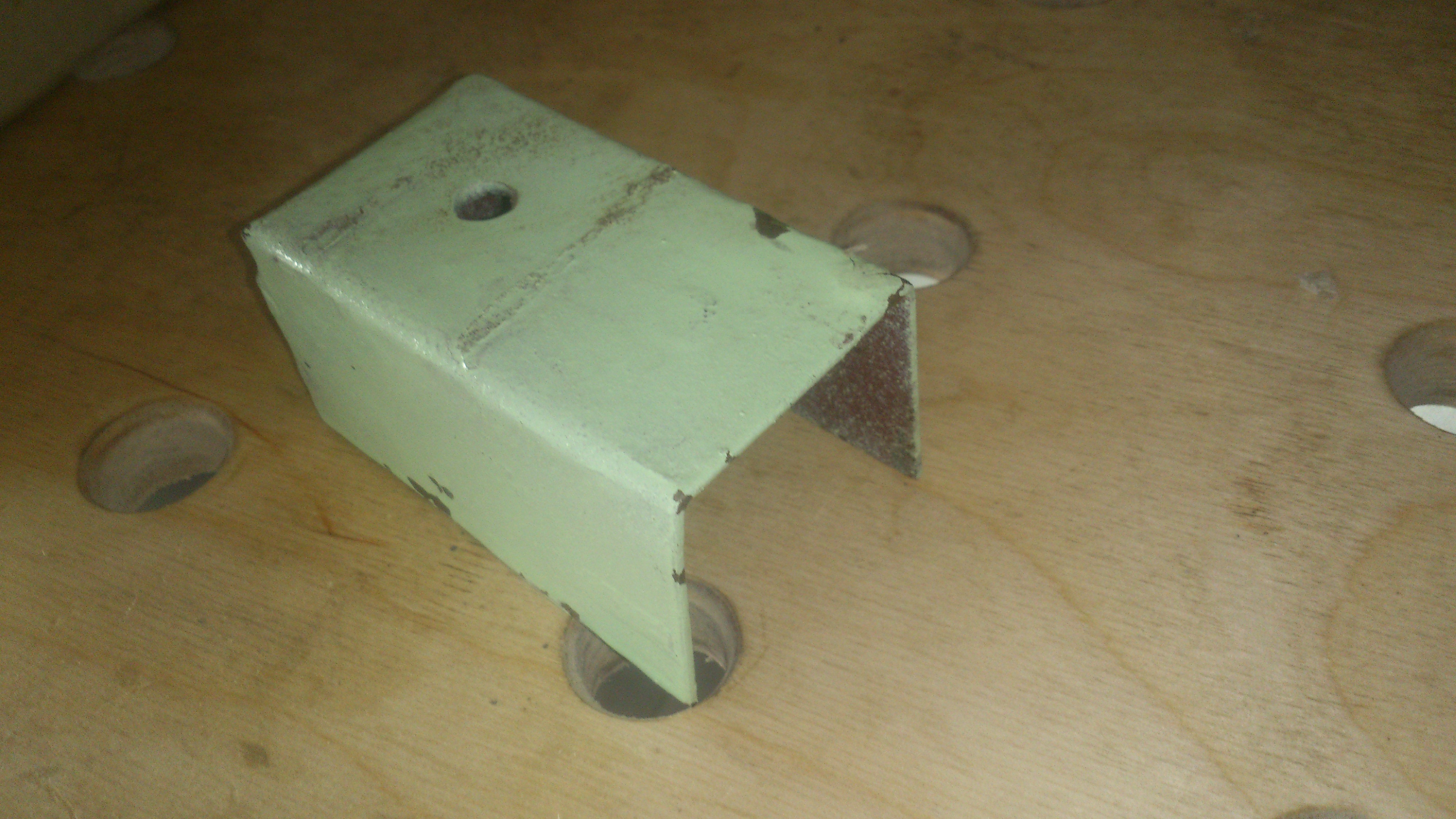

Pioterek szacun za odpowiedzi z dużą ilością zdjęć. To dużo pomaga. Odnośnie puszki silnikowej to mam tylko metalową przykrywkę. Fabrycznie podejrzewam do silnika była przykręcona listwa stykowa przykrytą wyżej wspomnianą przykrywką. Przypuszczam, że silnik był kiedyś wyciągany bo przeglądając w sieci zdjęcia TUE puszka jest pod silnikiem, u mnie nad. Niby szczegół ale wsuwając wannę na urobek na mm mija się tą założoną osłonę na styki elektryczne.
Generalnie moim celem, jest doprowadzenie tokarki do wizualnego stanu fabrycznego oraz do dobrego stanu technicznego. Jestem totalnym amatorem, można powiedzieć, że nigdy nie toczyłem ale zawsze marzyła mi się tokarka
Miała być mała stołowa a jest TUE
Poszukuje zdjęć tokarki fabrycznej, jak była malowana. Pod skorupą nowego lakieru wyłąnia się oryginalny lakier. Jak porównałem z wzornikiem to najbardziej podobny jest 6025. Osłona gitary i wanny były chyba zółte?Na allegro można zobaczyć na korpusach cały katalog RAL
Fotostory będę robił. Nie znam się, ale same zdjęcia z pewnością w przyszłości komuś pomogą.
Poniżej fotka osłonki elektrycznej którą mam. Silnik według DTR to SZJke-36a. Pewny nie jestem, nie mam żadnej tabliczki znamionowej.

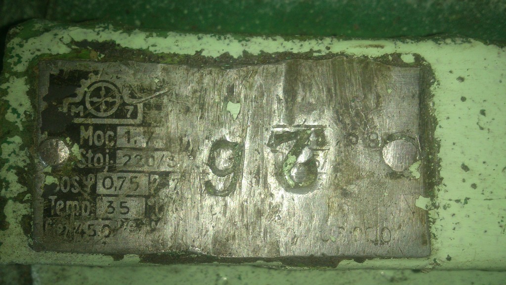

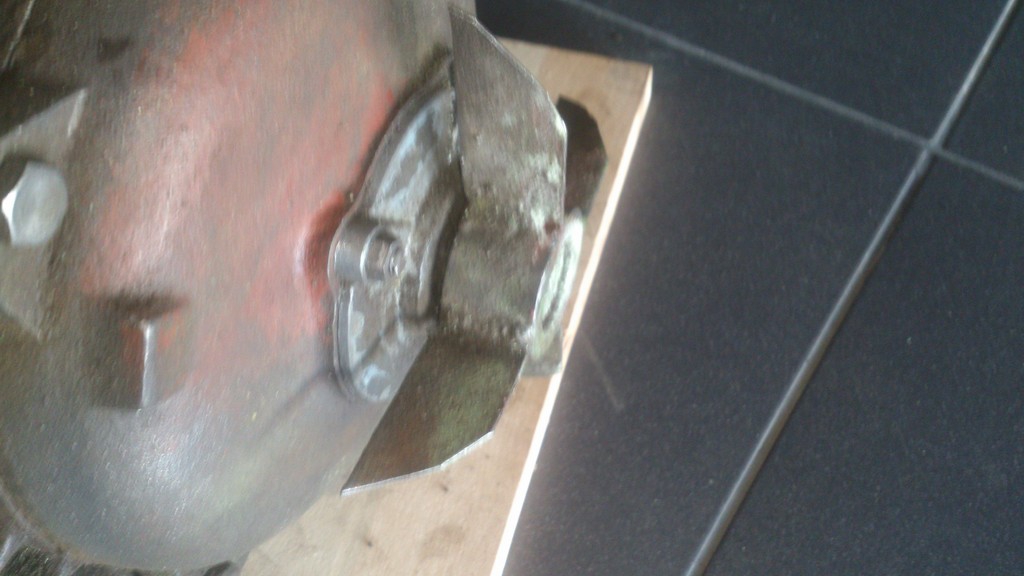

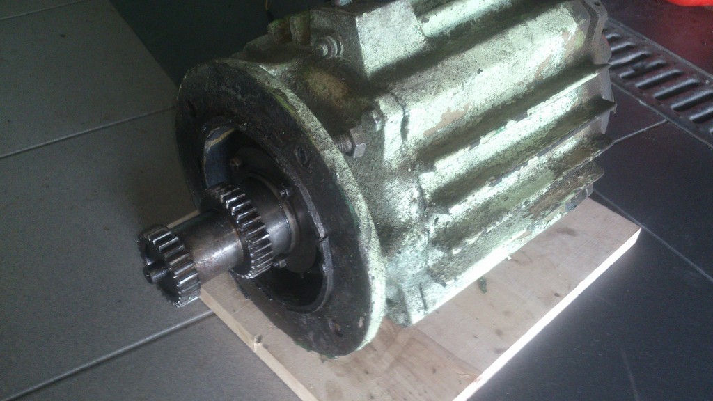

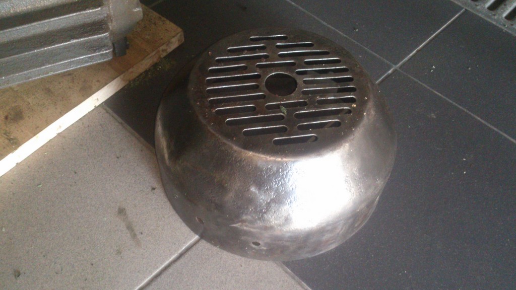

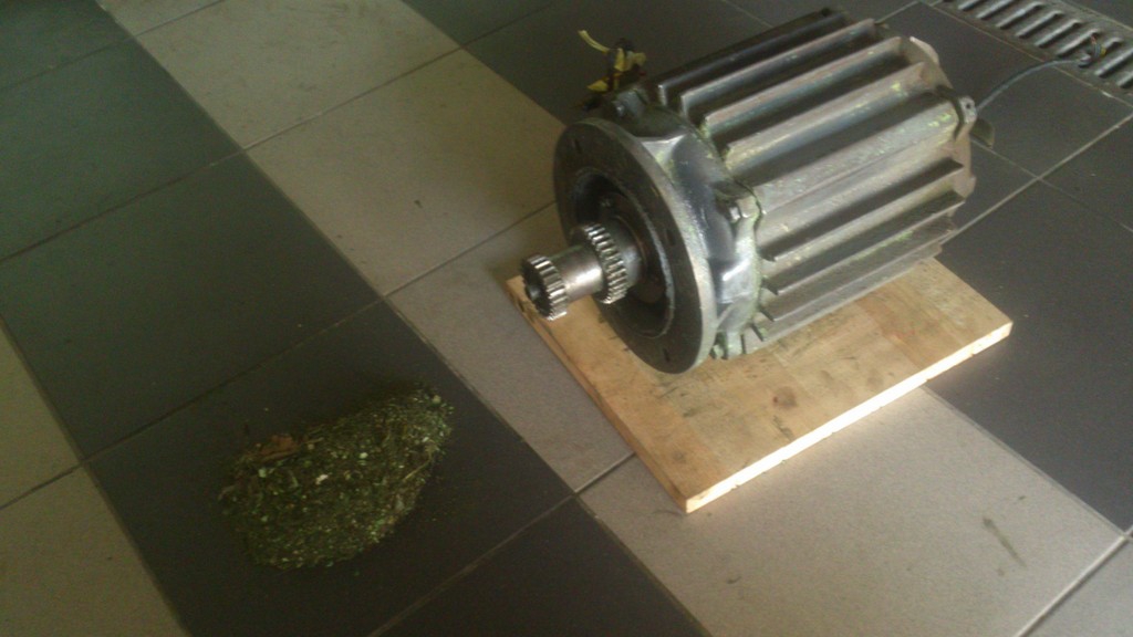

Wczoraj chwile podziałałem w garażu. Silnik wyciągnąłem i wstępnie wyczyściłem. Pod warstwą lakieru znalazła się nawet tabliczka znamionowa, niestety czytelna może w 10%. Miałeś racje, silnik to 1,7kW
Cięzki jak cholera, pomagałem sobie podnośnikiem samochodowym. Łożyska będę zmieniał jak tylko ściągacz kupię. Fotki będą z wymiany.

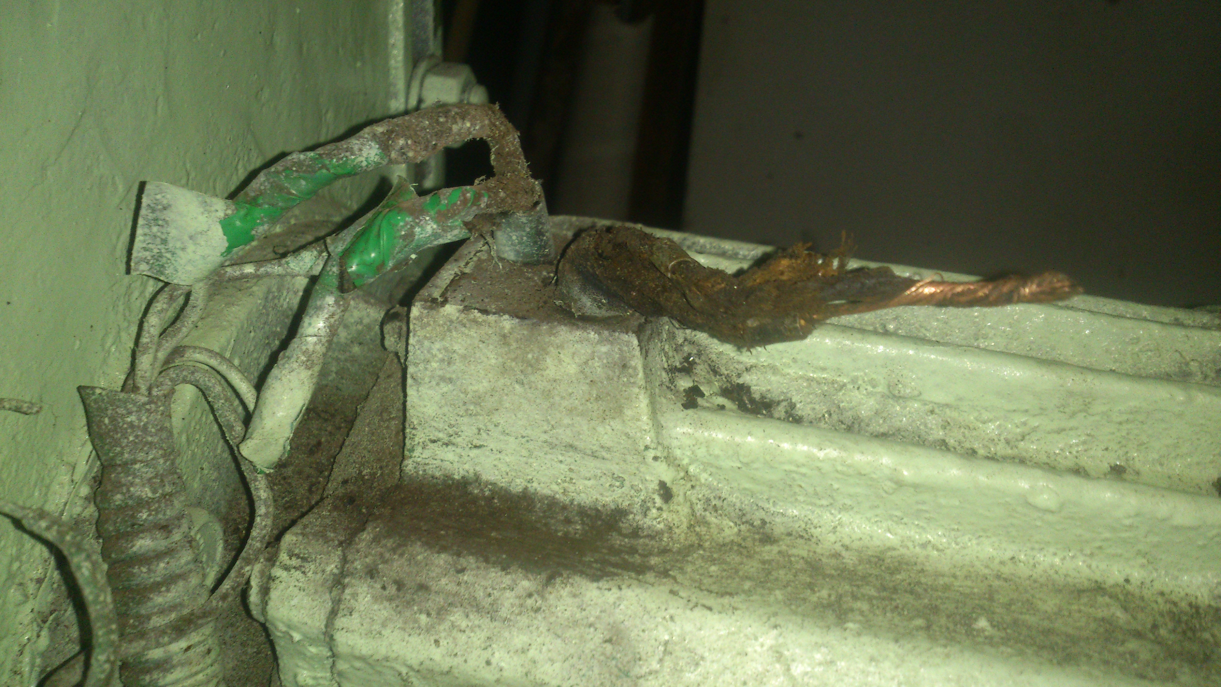

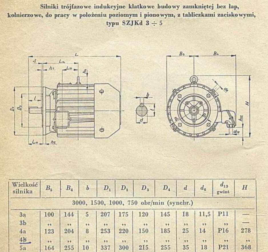

Witam, widzę, jednak, że silnik jest serii "d" tak jak myślałem, a to, że jest 1,7kW to już inna para kaloszy - zwykły zbieg okoliczności, że mam taki sam akurat. Mój jest bez kołnierza, bo siedział w tokarce z napędem na paski klinowe. ale obudowa będzie identyczna. Ciekawym jak on wygląda w środku i czy ma takie same łożyska jak mój. Możesz jeszcze się upewnić jakie ma ten twój silnik wymiary w stosunku do tabelki którą dodałem i pod jaki typ się kwalifikuje. A teraz jak rozbierać ten silnik to wiesz czy nie bardzo, żebyś coś nie urwał w nim przypadkiem. Poprawiłem tam u góry swoje zdjęcie rozebranego silnika i niestety nie ma tabliczki zaciskowej a tak samo jak u Ciebie wystają druty i tyle. Natomiast myślałem o tabliczce która jest przy innym silniku więc zwyczajnie pomyliłem się
