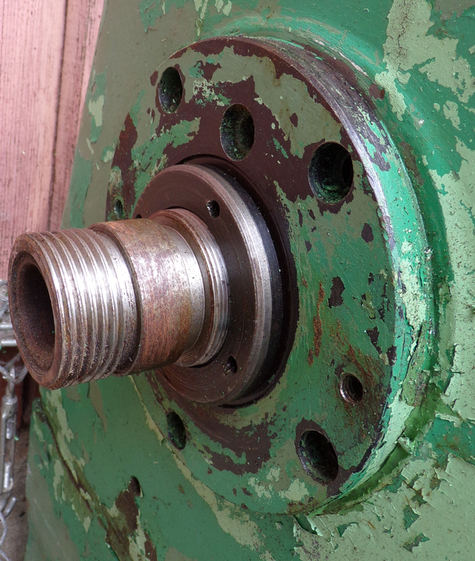

Jak zdemontować mocowanie uchwytu tokarskiego?
Odkręciłem tą śrubę w przeciwnym kierunku do obrotów wrzeciona i nic dalej jest opór.
A to w którym kierunku odkręcać?

Dalej nie wiem jak zdemontować mocowanie uchwytu tokarskiego.
Osłonę tylnego łożyska rozebrałem.

Zabierak siedzi na stożku wrzeciona typu L, odkręcasz nakrętkę w stronę wrzeciennika(czasem gdy zabierak nie jest mocno zapieczony, a nakrętka jeszcze nie zejdzie całkowicie z gwintu ale już zapiera się o pokrywę łożyska przedniego, wystarczy mocniej nią pokręcić(odkręcić) by "zepchnęła" zabierak ze stożka wrzeciona, a czasem trzeba nieźle /przez klocek/ popukać)
Otóż nie...
Dziś zabrałem się za to ze ściągaczem... Ale tak sobie myślę że przecież to jest uchwyt na dwie strony więc jest tak samo mocowany jak z drugiej... No i był wykręciłem go i ściągnąłem tą dużą nakrętkę. Nie sprawdziłem na jakiej zasadzie on tam siedzi.
Gniazdo we wrzecionie stożek morsa 4
Gwint M52 > tego nie jestem pewien ale średnica zewnętrzna będzie 52mm?
Wrzeciono się zwykle wyciąga w kierunku łoża?
Teoretycznie tak, ale w praktyce gwint ma zazwyczaj promień wierzchołka który zmniejsza średnicę co najmniej o parę dych. Ale na średnicy gwintu nie ma co bazować tarczy jeśli chodzi o bicie, do tego służy walcowa część B(ø55mm z tolerancją g5) za gwintem M52(gwint jedynie trzyma tarczę)
Na stronie 111 oryginału katalogu (przedostatniej) masz wymiary Twojej końcówki wrzeciona (DIN 800 z gwintem)
http://www.bison-bial.pl/public/data/re ... 8-pl-1.pdf
tak, kołnierz końcówki wrzeciona(gro wrzecion ma taki) nie pozwoli do tyłu...
