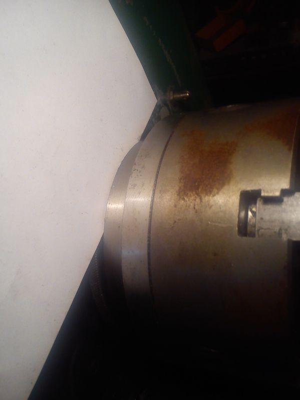

Witam, niedawno nabyłem okazyjnie TUM 25B i okazało się, że zamek na wrzecionie był przetaczany. Zabierak z uchwytem 160 nie dopasowywuje się dokładnie, co powoduje widoczne gołym okiem bicie materiału w nim zamocowanego. Mam do Was ogromną prośbę o sugestie - jak się zabrać do naprawy tego defektu, bo maszyna nie nadaje się do pracy.
Pozdrawiam.
Ps. Stożek na zamku jest chyba za duży przez co zabierak nie dochodzi do końca i nie opiera się na flanszy. Niestety, nie dysponuje żadnym czujnikiem.
Pozdrawiam.

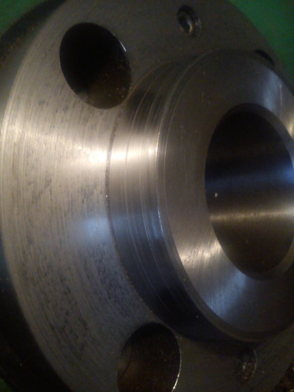

Zarówno powierzchnia flanszy wrzeciona jak i stożek są wyraźnie przetoczone. Pomiędzy tarczą zabierakową a flanszą jest w jednym miejscu szczelina, w którą wchodzi kartka papieru. Zdejmowałem uchwyt i odkręcałem zabierak - i po dokładnym oczyszczeniu montowałem kilka razy ale nic to nie poprawiło. Śruby mocujące zabierak razem z uchwytem na flanszy dokręcałem stopniowo i naprzemian. Zabierak schodzi bardzo trudno przy demontarzu, jest ciasno osadzony na flanszy.
Suwmiarkę posiadam
a czujnik mogę pożyczyć.
Suwmiarkę posiadam

A masz jakiś wyraźne zdjęcia?
podejrzewam, że była podtoczona flansza wrzeciona(bo pewnie biła), a że wtedy stożek nie pozwalał na dojście do niej zabieraka (bo się odsunęła po przetoczeniu), to ktoś próbował zmniejszyć sam stożek.
ale bez obrazu trudno wyciągnąć jakieś właściwe wnioski

Nooo ktoś się postarał i bardzo ładnie spier...lił końcówkę wrzeciona
Trzeba by wytuszować stożek i określić gdzie bierze. (wg mnie to bierze samym przodem, jakieś 3-5mm od czoła jest wybłyszczony pasek i dlatego się kiwa)
Jest to do wyprowadzenia ale trzeba mieć wyczucie i wprawę. Ciężko tak przez neta

Nie chciałem komentować tego - co ktoś tak haniebnie spieprzył... Fak, jest faktem - choć boli.
Mam taki pytanie: czy znając parametry tego stożka można to poprawić na samej tokarce np. przy odpowiednim ustawieniu suportu (nie mogę znaleźć jaki tam powinien być kąt) wyrównać stożek a potem stopniowo dopasowywać płaszczyznę wrzeciona? Domyślam się, że jest to trudna do wykonania praca - tym bardziej dla laika, ale może jest jakaś szansa? Pewnie demontaż wrzeciona jest skomplikowany a i późniejsza obróbka (chyba szlifowanie stożka) również nie bedzie tanie.
Dodam, że tokarka jest używana dla potrzeb hobbystycznych nie produkcyjnych.

Kąt jest zunifikowany i jest to zawsze 7°7'30" we wszystkich typach końcówek wrzecion
oprócz typu "L", który ma 8°17'50".
cała trudność zrobienia prawidłowej końcówki wrzeciona prócz dokładnego kąta, polega jeszcze na tym by zgrać dwa wymiary; wielkość stożka i odległość do flanszy.
Staczając stożek musimy o odpowiednią wielkość splanować i flanszę.
Bo albo zabierak oprze się o flanszę a stożek będzie miał luz w otworze zabieraka (za mały),
albo za duży stożek nie pozwoli dojść zabierakowi do flanszy.
tu chodzi o margines błędu rzędu setnych części milimetra czy wręcz mikronów, wiec pola manewru za dużego nie ma.
Dlatego fabrycznie się szlifuje, amatorsko trzeba by pomału szlifować bądź docierać przynajmiej bardzo drobnym papierkiem na tusz. Oczywiście w zależności co chcemy osiągnąć, zabawa może być bardzo długa. Do tego celu musimy mieć niezużyty zabierak (otwór) do przymierzania.
Ale dla upartego...
