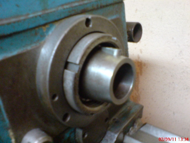

Witam wszystkich.
Mam problem z odkręceniem zabieraka wrzeciona z tokarki VDF . Wie ktoś może jak to zrobić? Ten zabieraj jest na prawym gwincie? Posiada jakaś blokadę czy trzeba go odkręcic na siłę w lewą stronę?

Zabieraki jak sa na gwintowaną końcówkę wrzeciona nakręcane, to jest to gwint prawy. A czy jest blokada- pokaz zdjęcia tego miejsca to może coś się na nich wypatrzy. Inaczej to wróżenie z fusów.

Dołączam zdjęcia. Według mnie nie ma żadnego zabezpieczenia, więc pomysł z podparciem i lewymi obrotami wydaje się dobry, gdyż próbowałem na kilka innych sposobów nie dałem rady odkręcić...Obrazek

Nie jestem przekonany czy w mojej tokarce jest taka sama budowa tego połączenia.
Na zdjęciu zaznaczyłem strzałką miejsce w którym według mnie jest gwint, a na zdjęciu które kolega dołączył w tym miejscu jest stożek z klinem. Możliwe żeby u mnie to było inaczej rozwiązane?

Post napisał: Zienek » 27 sty 2014, 22:53
DLa przykładu zobacz fotkę wrzeciona z jakiejś aukcji - jak np tu
http://allegro.pl/tokarka-tue-35-tue35- ... 72588.html
na końcu jest gwint.
Ja też mam gwint, ale nie odkręcałem zabieraka, ale początek gwintu widać.
