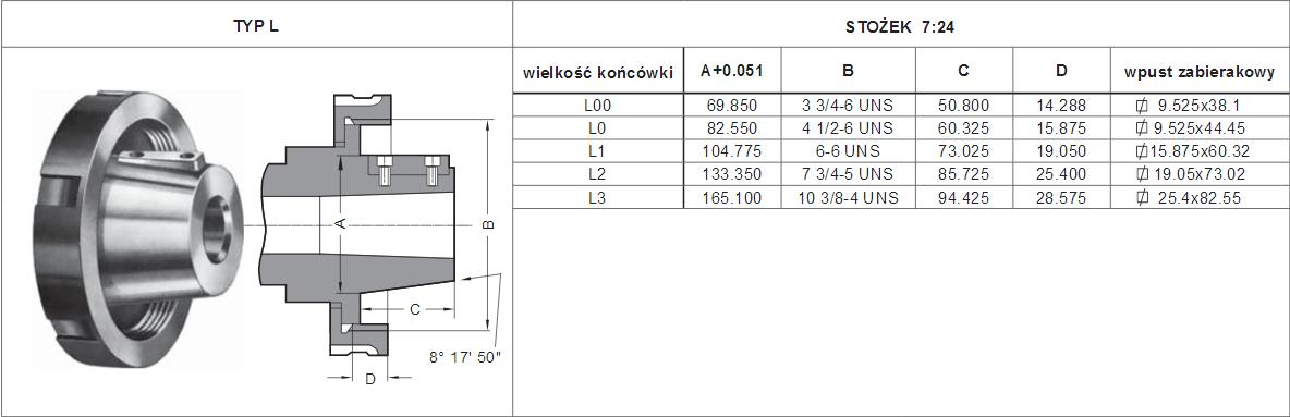

Witam wszystkich forumowiczów ostatnio zakupiłem tokarke włoską A.ANSELMI FAP-PADOVA przynajmniej tak jest na niej napisane. I mam problem z uchwytem z moich pomiarów wynika że jest to uchwyt montowany na tak zwany stożek długi typu L00. Uchwyt jest produkcji szwedzkiej Bergmans tyringe 230mm i problem polega w tym że potrzebuje do niego szczęki najlepiej dwa komplety prawe lub lewe. A jeżeli nie to tarcze pod Polskiego BISONA 250 właśnie na taki stożek. Jestem tu nowy tak że za ewentualne błędy przepraszam. Pomożecie?

W dokumentach Bisona znalazłem takie oto coś(na samym dole dokumentu):
http://www.sklep.bison-bial.pl/public/d ... sdt_pl.pdf
Wygląda na to że "Uchwyty" mogą mieć przejściówki na "normalny" rodzaj mocowania, dzwoń do Bisona i pytaj.

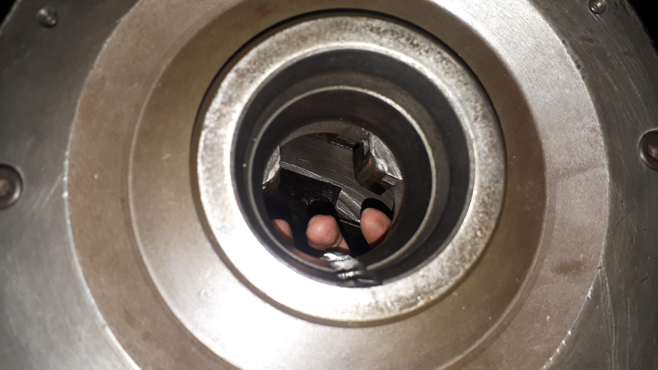

Zrób zdjęcie tego uchwytu od strony wrzeciona, mam pewien pomysł.
Tokar Amsterdam
Posty: 7
Rejestracja: 06 maja 2019, 20:22
Re: Uchwyt do tokarki typ L
Post napisał: Tokar Amsterdam » 10 maja 2019, 21:16
Mniej więcej tak to wygląda.🤔

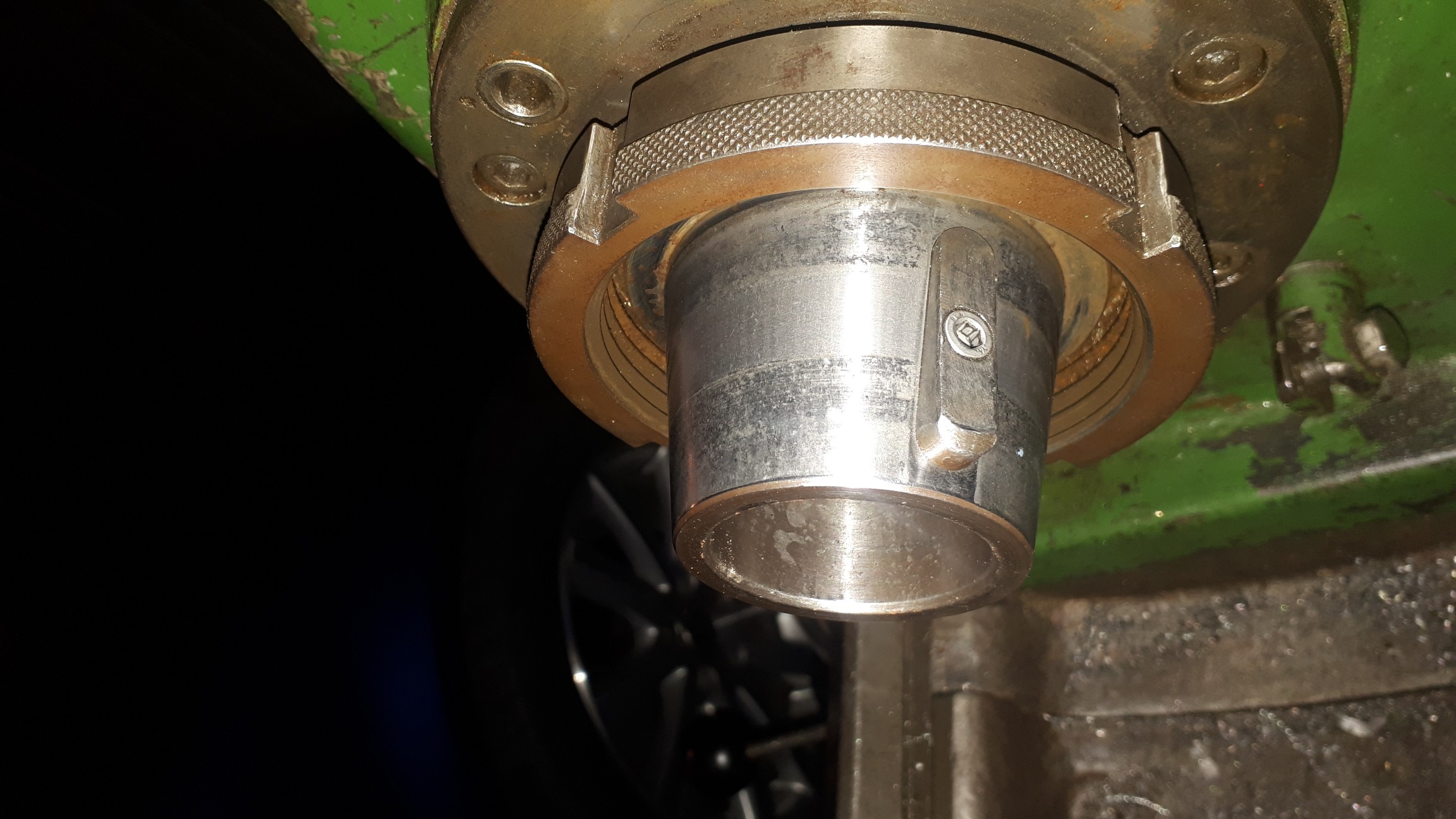

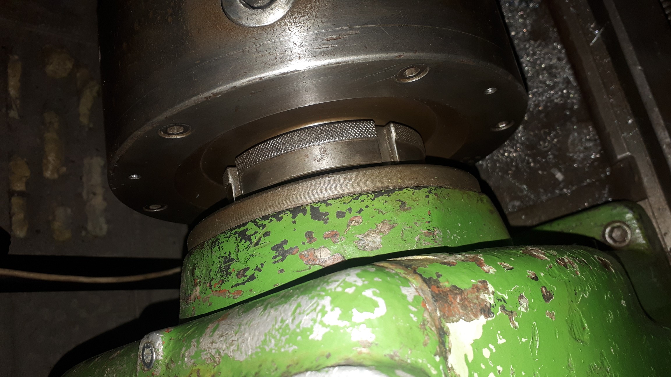

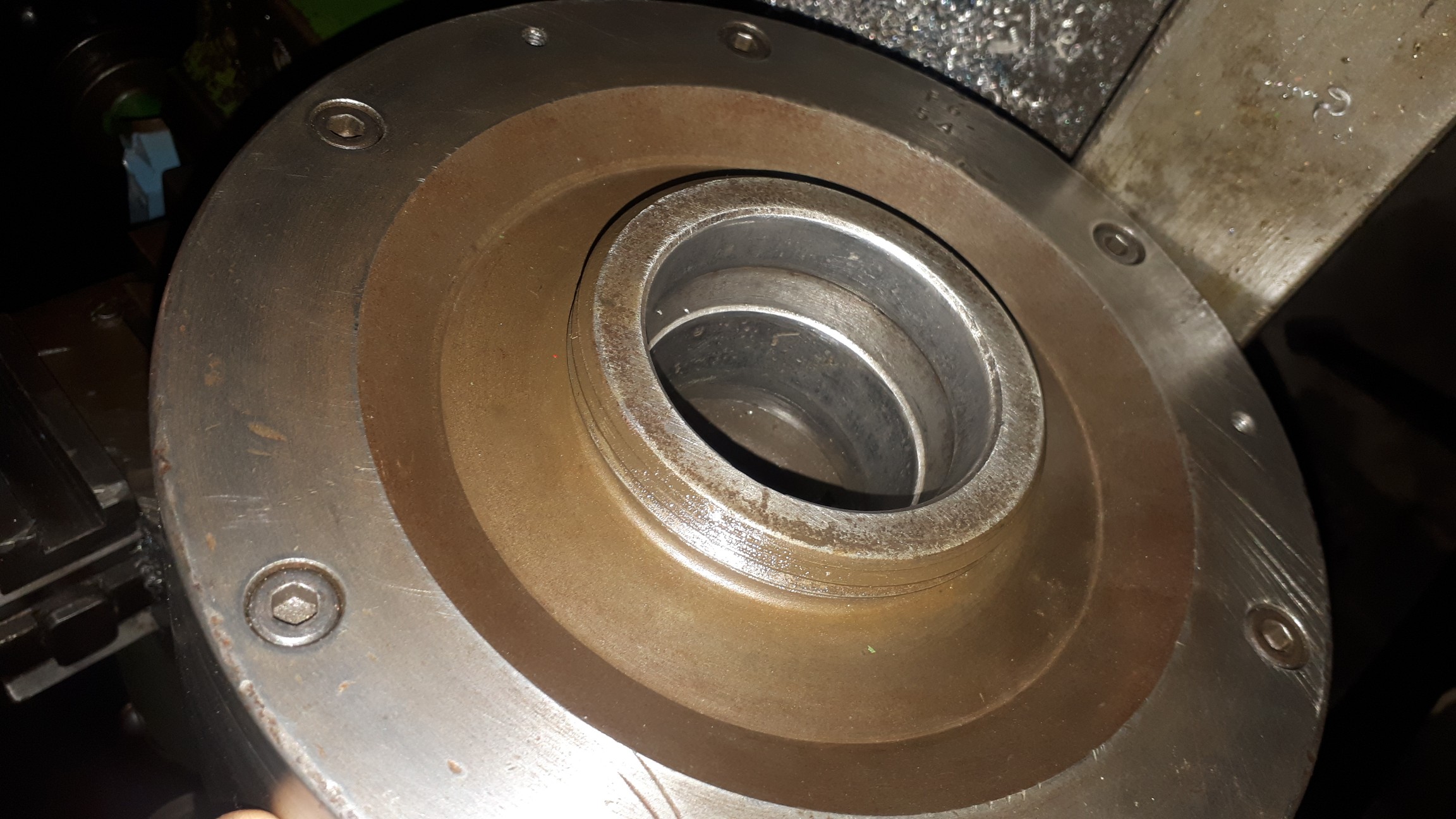

Post napisał: rc36 » 10 maja 2019, 22:20
Odcinasz część uchwytu, tą ze stożkiem, odciętą część zakładasz na wrzeciono i toczysz sobie zabierak pod uchwyt 200 lub przejściówkę na uchwyt 250.
Na jednym ze zdjęć widać, że niby jest tam zabierak pod uchwyt, w takim przypadku nie trzeba nic ciąć tylko zrobić przejściówkę na uchwyt 250.

Post napisał: Tokar Amsterdam » 11 maja 2019, 08:32
Dzieki za podpowiedź. Też o tym myślałem i już chyba nawet wiem z czego zrobić przejściówke (stary docisk z ciągnika zetor 5340) ma średnicę około 300mm i grubość okolo 25÷30mm wiec chyba sie nada.

Post napisał: RomanJ4 » 11 maja 2019, 09:57
Albo dorabiasz ze stali tuleję ze stożkiem L00 i wypustem na który wciśniesz jednostronnie(od strony tulei) obtoczoną tarczę pod uchwyt(~≠30mm) , całość spawasz porządnym spawem, zakładasz na wrzeciono, obtaczasz/planujesz jeszcze raz do strony tulei by nie było bicia(po spawaniu może nieco rzucić) + spawy, toczysz na gotowo pod zamek stronę od uchwytu, nawiercasz otwory pod szpilki, i gotowe.
http://www.skrawanie.eu/pdf/BISON_1_pl.pdf
zabierak-pod-uchwyt-t71360-10.html
Z tarczą od ciągnika może być mały problem, bo to zapewne żeliwo, i z tuleją ze stożkiem(stal) spawanie byłoby, nie to że niemożliwe bo elektrodami niklowymi da się pospawać, ale wytrzymałość takiego połączenia do tokarki może być pod znakiem zapytania... (ja bym nie ryzykował, bo urwany uchwyt.... lepiej nie myśleć co może.. Obrazek)
Chyba, że tylko jako przejściówka(flansza) między odciętym uchwytem a uchwytem tokarskim z zamkami po obu stronach...

Post napisał: Tokar Amsterdam » 11 maja 2019, 11:49
Właśnie myślałem o tym drugim pomyślę jako przejście pomiędzy odcietym uchwytem a nowym.
