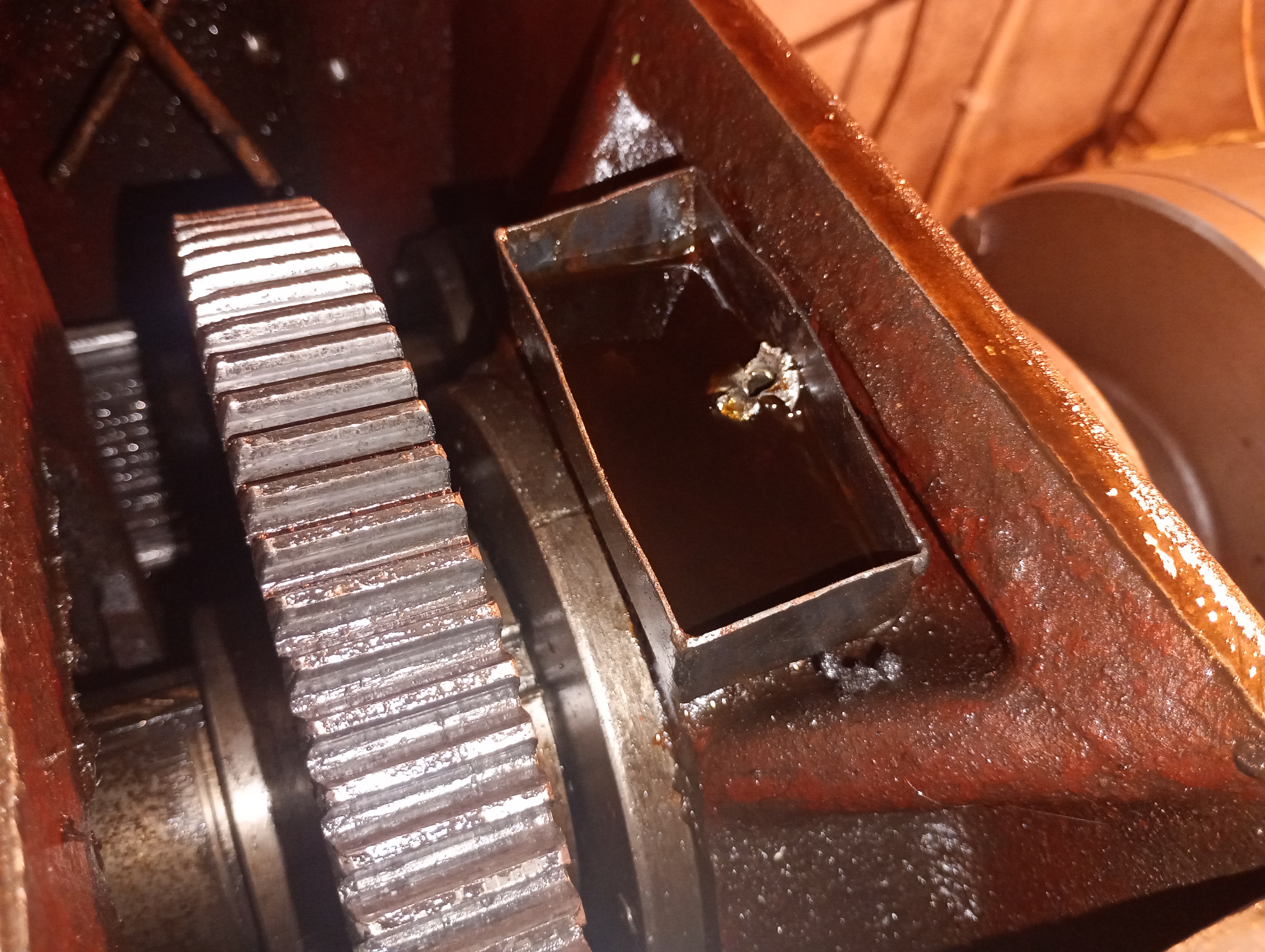

Witam, jaki smar dobijaliście poprzez kalamitke na wrzecionie?

Post napisał: Wilga. » 09 wrz 2025, 15:27
Standardowy łt 43 , wydaje misie ze jedyny warunek to zeby byl do lozysk ślizgowych , choć u mnie poprzedni właściciel przerobil na wanienke z olejem taka jak do innych rzeczy we wrzecienniku więc moge losowo dawac :lol:

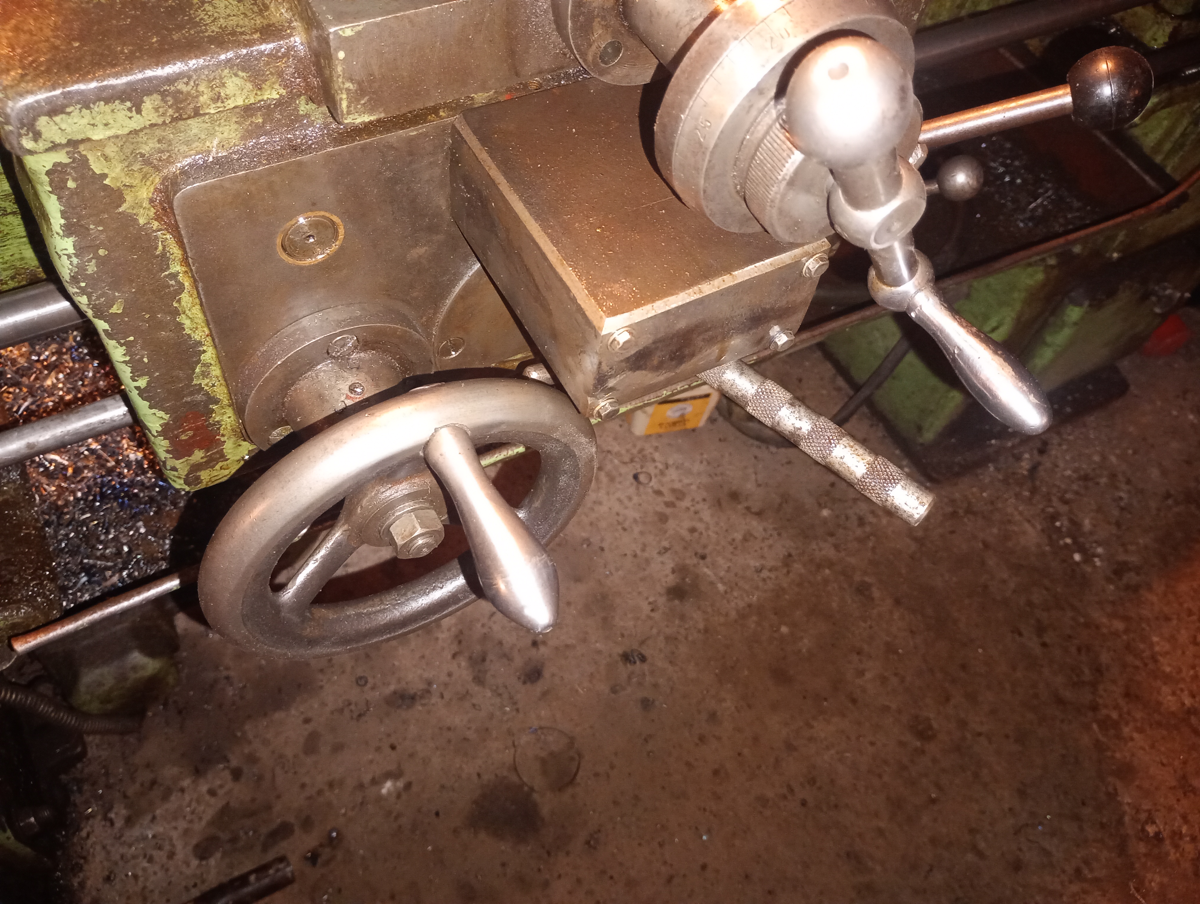

Post napisał: Wilga. » 10 wrz 2025, 22:11
Sory że tak długo ale miałem jeszcze trochę do zrobienia , co do tego zbiorniczka to nic wielkiego ot otworek rurka aluminiowa i kawałek blaszki ala kubek , tak to wygląda:
Fajniejszy patent to przerobienie tego okropnego mechanizmu selekcji kierunku posuwu - już pomijam to że ja się jakoś boje używać w tej tokarce nawrotnicy na obrotach , a i sama dtr-ka tego odradza to jeszcze ten okropny przełącznik który się wyciąga , ja to obszedłem w taki sposób
i działa to naprawdę przyzwoicie ,
