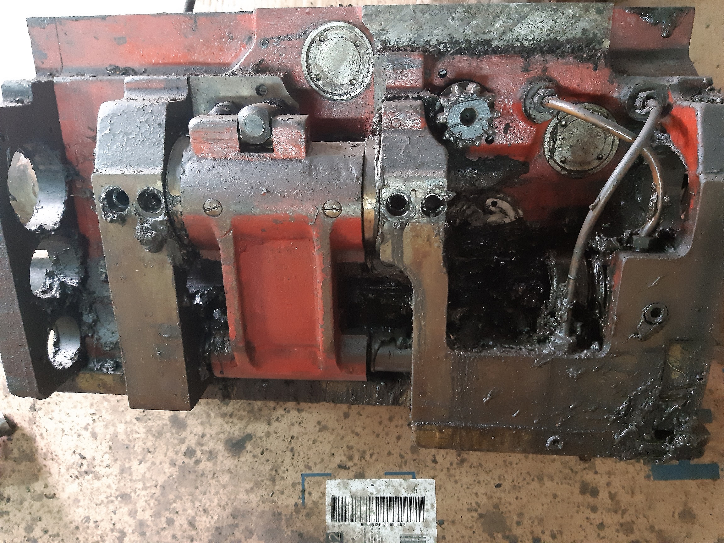

Tak wygląda maszyna po smarowaniu "smarem". Jak widać wszystko smarowane tu jest olejem ale właściciel miał chyba podobne zdanie do twojego :roll:

Jeżeli sie nie myle to na zdjęciu jest zewnętrzna część skrzynki suportowej która jest narażona na wióry, pył, kurz, brud itd więc nie ma to nic wspólnego z moim zdaniem na temat smarowania elementów narażonych na te czynniki.

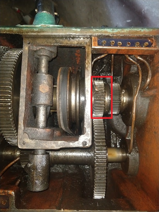

Obrazek Siema wszystkim , mam pytanie , zakupiłem niedawno tue 35 w sumie mam kilka rzeczy do zrobienia , skrzynka posuwów brud i wytarty pierścień od dźwigni przełączania - ale z tym sobie poradzę , pytanie mam do wrzeciennika , zaznaczone koło zębate ma dość spory luz , czy tam ma być panewka pod tym kołem ? na pierścieniu wokół koła zębatego jest miejsce na 3 wkręcane kołki . Ja te miejsca mam nie zakołkowane ( same otwory ) czy jak wkręcę kołki to mają się one oprzeć o wałek? czy tam pod spodem musi być pierścień z brązu ?

Post napisał: marokow1 » 03 kwie 2022, 17:10
to czemu ko koło ma luz ? jak nim potrząsnę to końcem się rusza . na pierścieniu okalającym jest 3 otwory gwintowane

Post napisał: rykun » 10 kwie 2022, 21:20
Masz zużyte panewki pod tym kołem zębatym. Ktoś dużo pracował na niskich obrotach i nie smarował tego miejsca. Masz sporo roboty żeby to ogarnąć. Czeka Cię wyjęcie wrzeciona. Dobrze by było przeszlifować wrzeciono pod tą tulejką bo przy tym luzie musi być dobrze zajechane. Niestety te tokarki nie są trwale i wymagają bardzo dużo obsługi.

Post napisał: tokarzmaly » 11 kwie 2022, 21:00
Dokładnie.

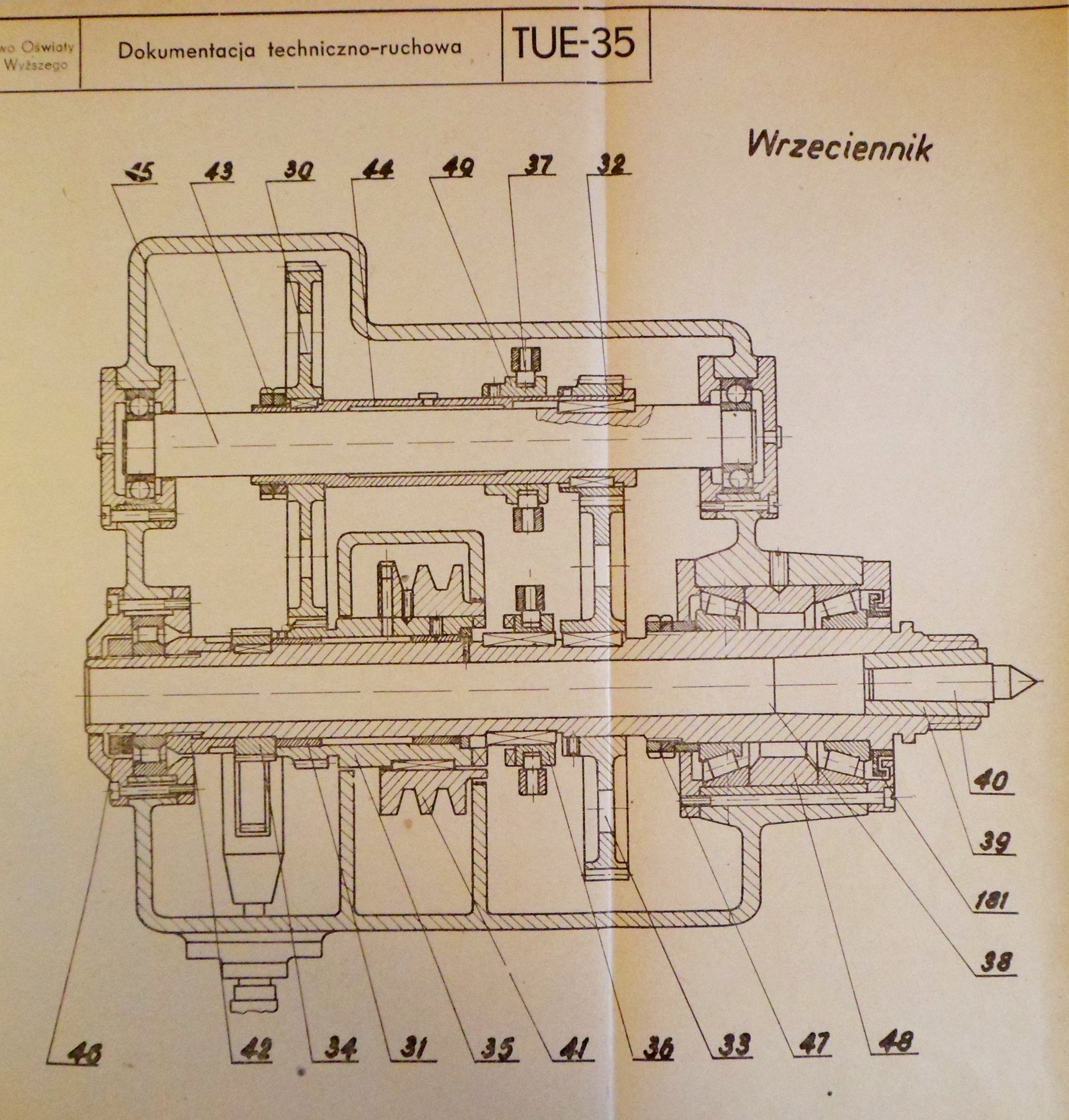

To jest "dwójka" złożona z koła zębatego i koła pasowego. Pracuje ona bezpośrednio na wrzecionie tokarki, poprzez dwie tulejki ślizgowe. Pracuje tylko przy widocznym na zdjęciu przełożeniu reduktora. Przy przeciwnym położeniu reduktora (szybkie obroty) "dwójka" obraca się z prędkością wrzeciona (jest połączona z wrzecionem za pomocą sprzęgła kłowego). Otwór smarowania jest widoczny na schemacie obok wpustu na pasek klinowy napędu.
