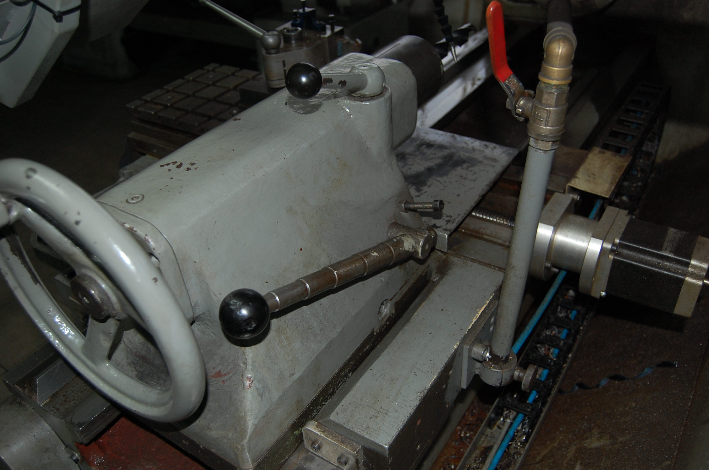

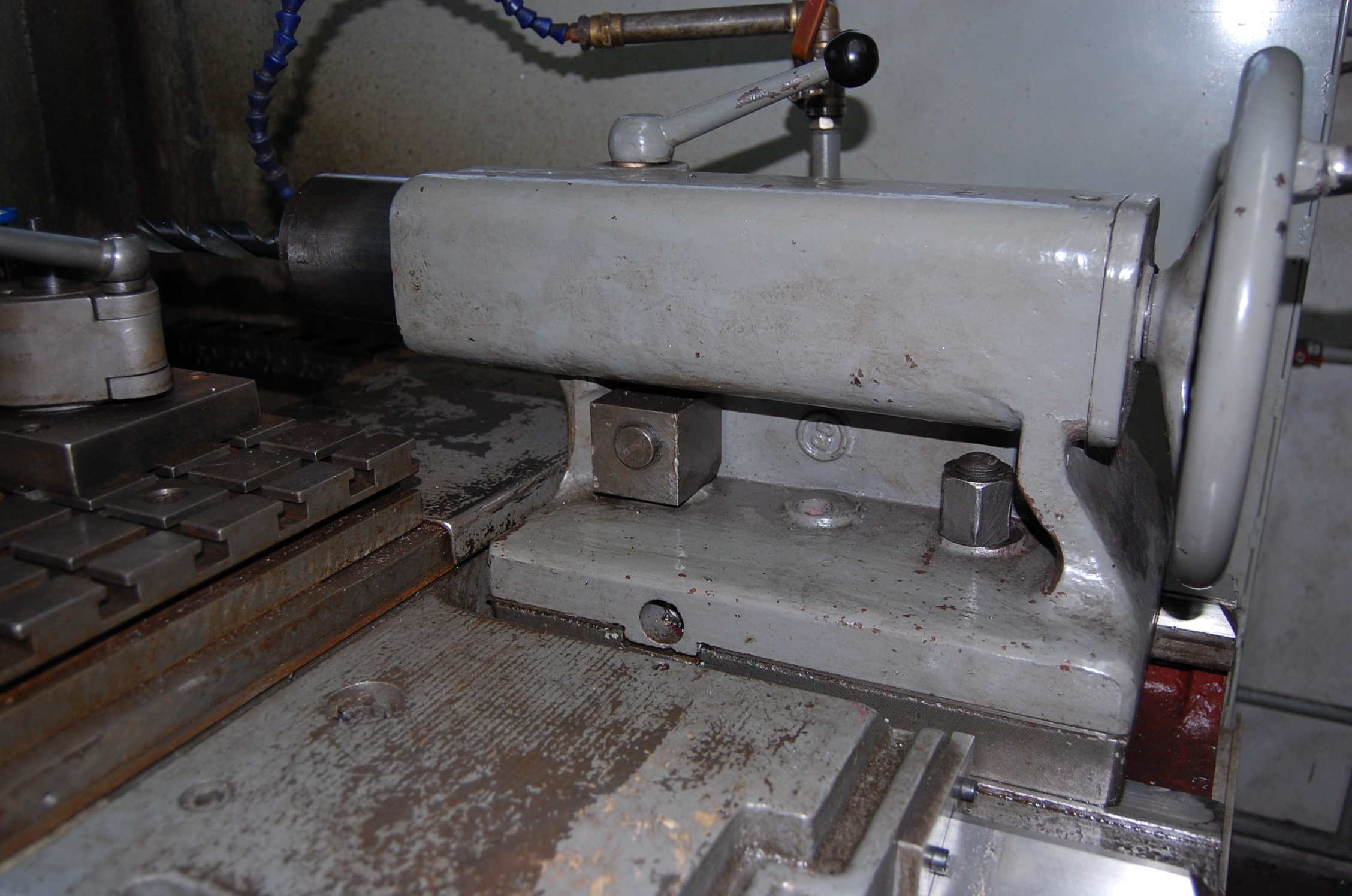

Panowie próbował ktoś przerobić konik tak aby zamiast za każdym razem blokować go śrubami zablokować go dźwignią tak jak jest w innych modelach?
Areo84
Posty: 1007
Rejestracja: 26 gru 2009, 09:33
Lokalizacja: ...
#78
Post napisał: Areo84 » 26 kwie 2013, 17:26
piotrfire pisze:Panowie próbował ktoś przerobić konik tak aby zamiast za każdym razem blokować go śrubami zablokować go dźwignią tak jak jest w innych modelach?
No to by było niezłe rozwiązanie. Niektóre TUXy miały koń blokowany mimośrodem, a łoże chyba takie samo jak w TUD. Ale to już chyba całkiem inna konstrukcja konika

Post napisał: piotrfire » 28 kwie 2013, 15:02
No właśnie cały czas się zastanawiam jak to wykonać na jednej ze srub blokujących
Posty: 17324
#80
Post napisał: kamar » 29 kwie 2013, 05:40
Bardzo prosto. Jak nie zapomne to jutro wstawie zdjecia. Otwor , waleczek z mimośrodem, śruba z oczkiem i wajcha zaciskowa.
