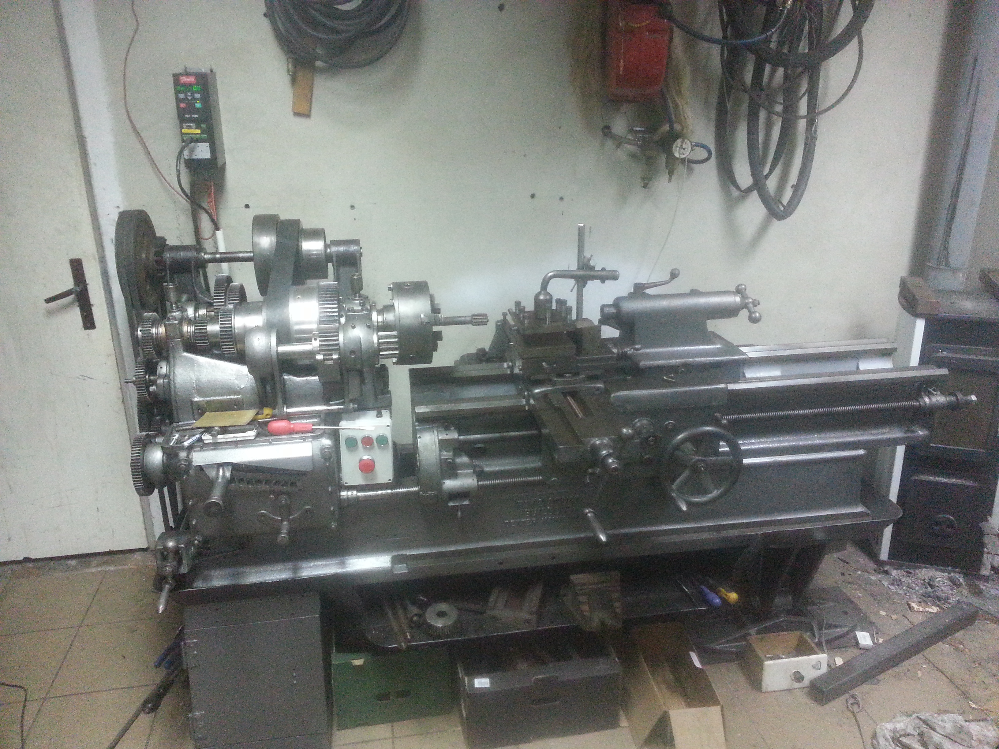

Post napisał: radeksr2 » 07 lut 2015, 12:31
https://plus.google.com/photos/11821241 ... YrfyLKyzQE
Wieczorem wrzucę zdjęcia jak wygląda na dzień dzisiejszy :wink:

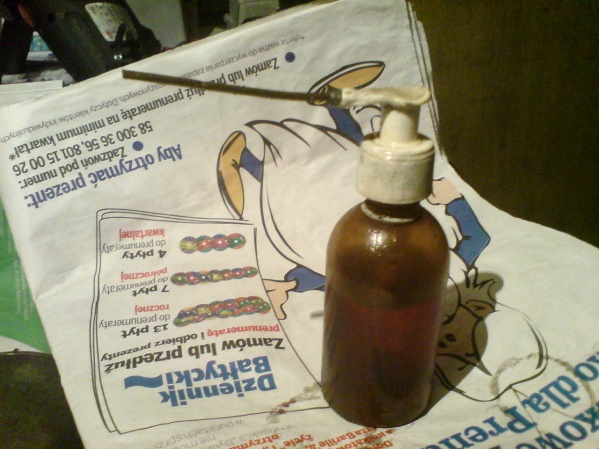

Post napisał: panzmiasta » 07 lut 2015, 14:01
RomanJ4 pisze: wyrzuć "typu"
Wyrzuciłem typa , już działa poprawnie ... a w ramach rekompensaty załączam moją "pięciominutówkę " zrobioną kupę lat temu na poczekaniu , zbiorniczek 200ml z pojemnika po soku cytrynowym , pompka z dozownika do mydła w płynie a końcówka to zużyty wkład z długopisu , aby włożyć wkład do pompki trzeba rozgrzanym gwoździem zrobić okrągły otwór w końcówce pompki i po włożeniu boki zalać klejem.

Post napisał: radeksr2 » 07 lut 2015, 20:19
Takie małe porównanie :razz:
Maszyna została rozebrana do najmniejszej śrubki wyczyszczona w elektrolizie (musze przyznać że daje to rade) pomalowana zakonserwowana.
W tej chwili brakuje mi tylko nakrętki od posuwu poprzecznego mocowanej przy liniale która miała dotrzeć do mnie w tym tygodniu ale jescze jej nie widać. :neutral:
Falownik hula silnik 4kw, elektryka zrobiona tylko na próbę, w tym tygodnie myślę że będzie skończona do zera :wink:
Macie jakieś swoje sposoby na zrobienie tych"olejarek" (chodzi mi o te knotowe ? )

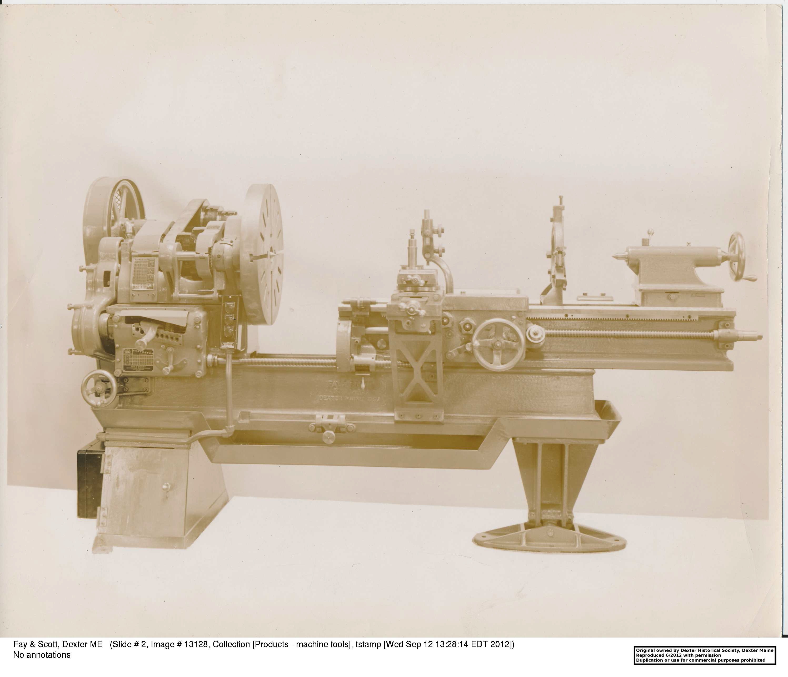

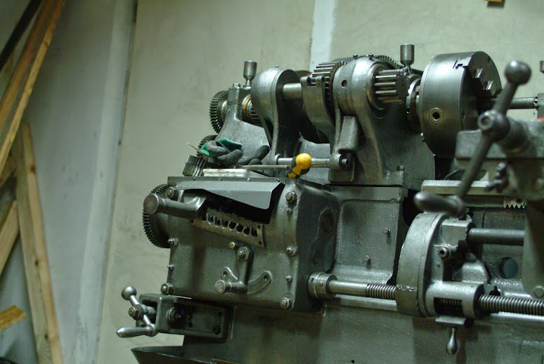

Post napisał: RomanJ4 » 15 lut 2015, 11:02
BorysRękojad pisze:po co taki duży posuw poprzeczny ma
równolegle do wrzeciona ma napędzany od niego wałek z zębatką na końcu (widać na zdjęciach niżej), więc wysunięte w kierunku operatora sanie pewnie obsługiwały też jakąś przystawkę. Trudno powiedzieć co to było..
Obrazek Obrazek Obrazek

Post napisał: radeksr2 » 15 lut 2015, 11:31
Na zdjęciu widać po co taki duży posuw poprzeczny - planszajba.
Jak narazie nie dotarła do mnie brakująca nakrętka i coś mi się wydaje że nie dotrze...
Może ktoś by się podjął wykonania owej?
ObrazekObrazek
Posty: 12346
#48
Post napisał: RomanJ4 » 15 lut 2015, 11:39
Czyli planszajba ma wewnętrzną zębatkę napędzaną tym równoległym wałkiem.
Może dlatego, że napęd pasem głównego wrzeciona przy jakiejś dużej masie zamocowanego na tarczy detalu, a jeszcze w dodatku niesymetrycznej) uślizgiwałby w czasie toczenia, a tak jest pewniejszy.
Poza tym widać na tym starym zdjęciu, że ma łoże (od)suwane po łożu, do obróbki dużych detali..
Sprytne.

Post napisał: BorysRękojad » 16 lut 2015, 02:09
Niezły kombajn , widać że przeznaczenie miała specialne jakiś statek może albo wojskowa polowa ? a tak po tym to amerykanie bardzo dopracowane te maszynki produkowali takie z duszą , zresztą do tej pory robią porządne rzeczy .

Post napisał: radeksr2 » 16 lut 2015, 19:51
RomanJ4, I w dodatku jest jeszcze podpórka do suportu którą widać na zdjeciu z fabryki.
