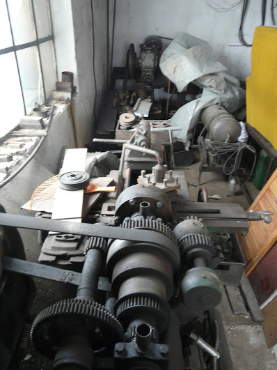

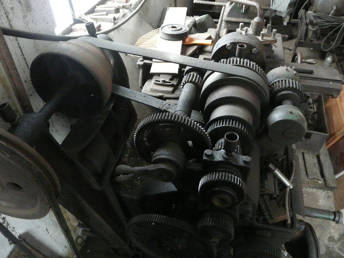

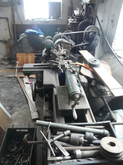

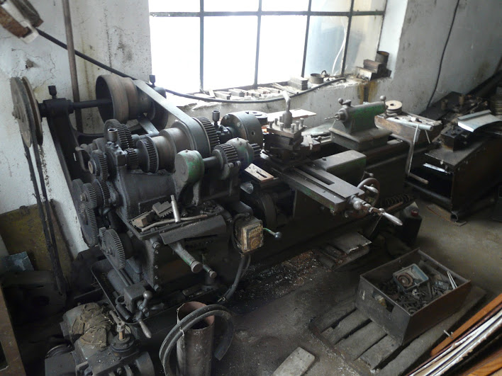

Przyszla bratowa posiada ową tokarke ale nie moge nic znalezc na jej temat..
Tokarka jest sprawna, nie posiada luzow troche stara konstrukcja ale posiada skrzynke nortona o ile sie nie myle? Ile moze byc warta? Zostawic ja dla siebie czy sprzedac i szukac cos nowszego do 4000zl?
Niestety nie posiadam w tej chwili lepszych zdjec...

Czy waszym zdaniem nadaje się ona do pracy ? Czy juz odstawić ja jako zabytek? Grzebie przy motocyklach i samochodach i od czasu do czasu przydałoby się takie urządzenie :) Na wstępie chciałbym zmienić w niej napęd chodzi mi o pas transmisyjny.. Jakas przekładnia? Paski klinowe czy moze zamontować falownik?

Jest to muzealny eksponat napędzany parą . Teraz przerobiony na silnik elektryczny. W latach 90 czasami na takiej toczyłem i to wtedy ona była bardzo stara.

O ile to jest sprawne, to nie ma sensu sprzedawać - nie weźmiesz więcej jak za złom. Napęd z pasa transmisyjnego jest OK - nie ma potrzeby zmieniać. Falownik jak najbardziej wskazany, ale nie konieczny.

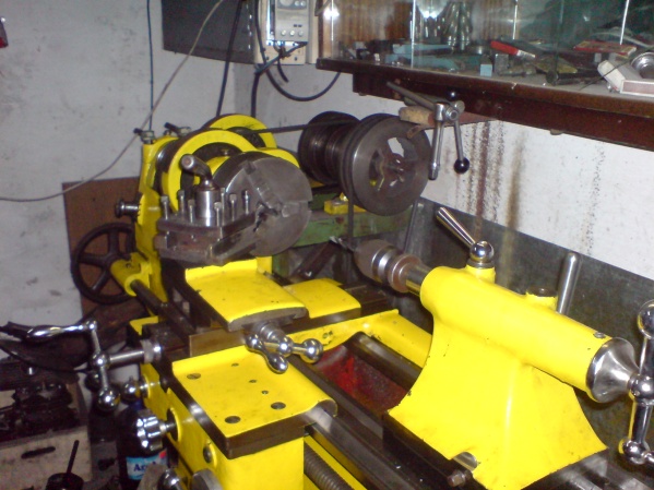

Przedmówca mnie ubiegł :mrgreen: dodam tylko że nie koniecznie tokarka była napędzana "na parę " , przekładnia pośrednia między silnikiem a wrzecionem wygląda bardzo masywnie, ze zdjęć dokładnie nie widać czy to wyrób fabryczny , jeśli tak to tokarka ma mniej ok 50 lat niż sądzi kolega Bob . Falownik możesz założyć wtedy gdy przekładnie zębate są uszkodzone lub masz wielkiej mocy silnik i zależy Ci na ekonomi . Ja też naprawiam motocykle i na jeszcze starszej tokarce, stan nieco lepszy niż twoja ale zapewne dużo starsza . Załączam zdjęcie z przed 10 min - wiórki jeszcze ciepłe :lol:
PS: Kolego Radek na początek zrób osłonę - te wystające tryby łatwo mogą wciągnąć ubranie i tragedia gotowa .

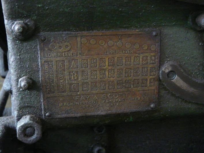

Podesłałem zdjecia temu miłośnikowi tokarek zobaczymy czy odpisze :)
Najbardziej ciekawi mnie to czy gdzieś znajdę DTR do niej?
