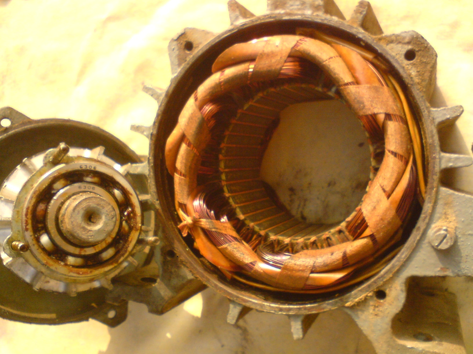

i z pojedynczym kołem pasowym na silniku. I tak szczerze mówiąc wcale mi się to nie podoba. Mam jeszcze wrażenie, że wmontowany silnik
jest za mocny na tą maszynę. Sęk w tym, że nie ma on żadnej tabliczki opisującej co on jest. Robi wrażenie konstrukcji nadmiernie solidnej, rozkręciłem go i mogę podać wymiary. Osadzenie pokryw na średnicy 192mm, rdzeń stojana 36żłobków, a uzwojenie 4-biegunowe wskazuje na 1430obr/min. Rdzeń wirnika ( część pakietu blach magnetycznych ) na długości 79,5mm o średnicy 111,5mm. Łożyska 72/30-19mm. Wystająca ośka o średnicy 25mm, o długości osadzenia na koło pasowe 59mm. Szerokość samego stojana patrząc z boku bez pokryw156mm. Jaką ten potwór może mieć moc? Ja tak myślę, że 2,2kW, a producent zaleca 3/4 konia, to 0, 55kW. Alternatywnie do 1konia - 736Wat. I teraz co, by trzeba ten bajzel doprowadzić do ładu. Nie chce mi się wierzyć w to, że to co jest to orginalne części, co koledzy sądzą?

Jeśli rzeczywiście ma 2.2kw to jest przewymiarowany konkretnie . Szkoda że podałeś jego wymiary nieelektryczne , pomiar prądu przynajmniej jednej fazy był by bardziej obiektywny i nie musiał byś rozbierać silnika . Heh jak byś chciał się zamienić to mam luźny silnik 0,8kw a właśnie potrzebuje mocniejszy do "gumówki"

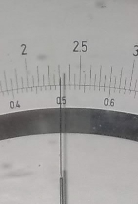

Pomiar zrobiony bez obciążenia 2,3A
na piłę się nie nada, skoro 0,8kW ma mieć 1,9A
To ten mój niewiele więcej, max 1kW. Może tak zostać? Jednak stwierdzam, że się zdziwiłem, tym bardziej, że klamot ma 36kg.

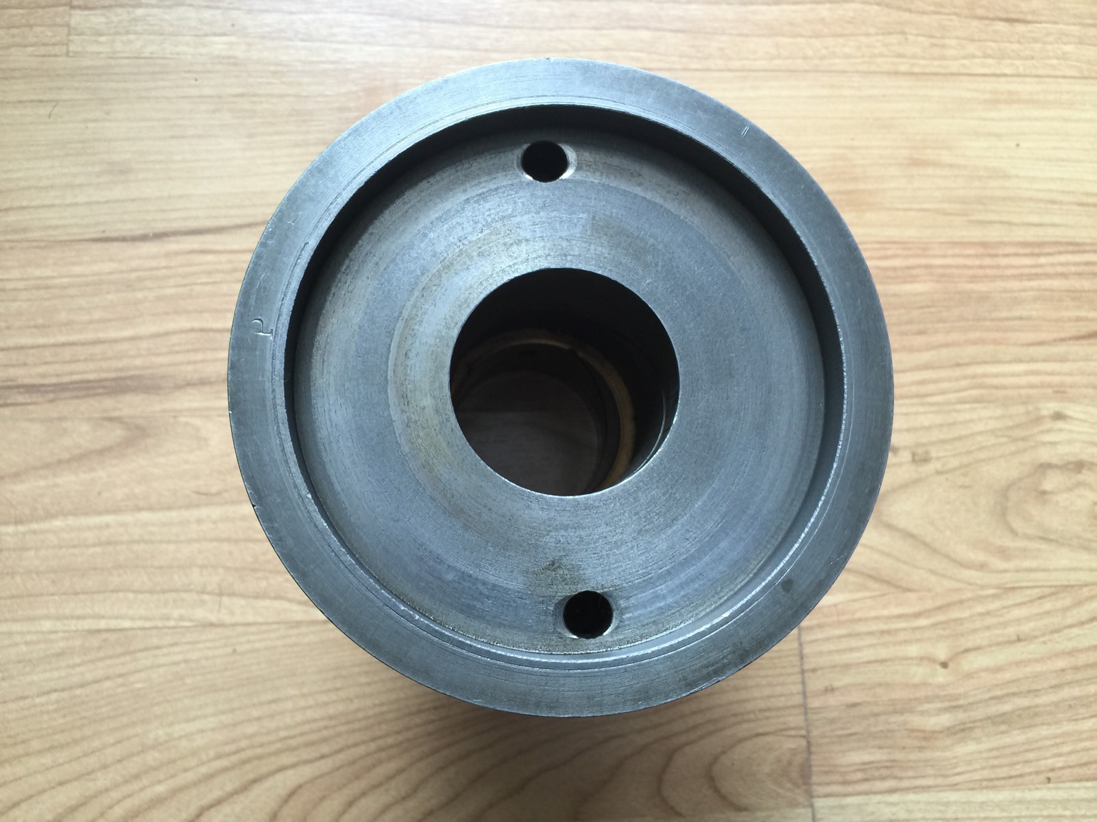

Teraz mam pytanie do posiadaczy takiej maszyny jak się mają oryginalne koła pasowe między silnikiem a wałkiem pośrednim. Konkretnie chodzi mi o wymiary podwójnych kół pasowych dla przełożeń silnika i wałka pośredniego. Chcę tak zrobić, by mieć 12 prędkości wrzeciona, a puki co, jak pisałem, mam coś takiego.
[ Dodano: 2015-02-15, 11:30 ]
Ależ się tego naszukałem, więc ja mam jakąś podróbę na pasek klinowy, a to oryginał.
Zdecydowanie proszę o wymiary. A tu element innej firmy - ma ciekawe wlewy na olej.

pioterek pisze: Pomiar zrobiony bez obciążenia 2,3A
Silnik bez obciążenia pobiera około połowy swojego prądu znamionowego, czyli u Ciebie przy obciążeniu powinien pobierać 4,7-5,0A. Myślę, że masz jednak silnik 2,2kW

Ach, już ten silnik tak mnie zmęczył, że go zatargałem do fachowca i padło, że to najpewniej SZJd44a 1,7kW. Gdyby go przewijał to dał by odpowiedź na 100 %, a tak na 80 to jest taki.
