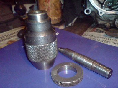

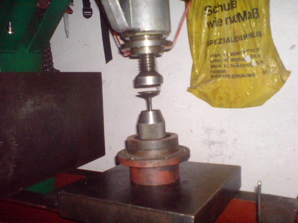

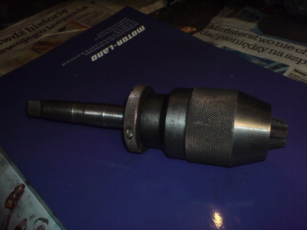

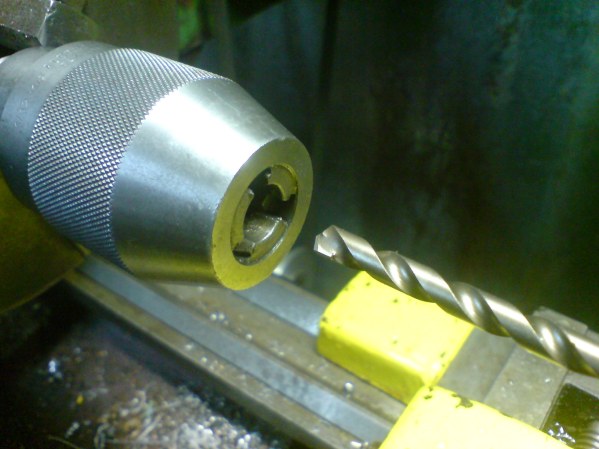

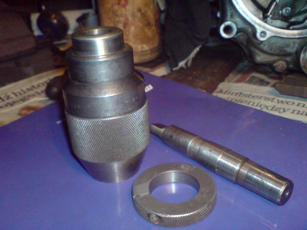

Tak jak w reklamie "a mówiłem że mówiłem " :mrgreen: , dzięki temu tematowi w końcu wziąłem się za mój uchwyt wiertarski w którym stożek nie trzymał się jakoś pewnie w tulei konika , tak ze 3 razy uchwyt wyskoczył z trzpieniem podczas wiercenia , nic się nie uszkodziło ale wyjąć zaklinowane wiertło było bardzo trudno , po sprawdzeniu tulei konia okazało się że używany stożek po kilkudziesięciu latach pracy w innym koniu się do niego "przyzwyczaił "...
Niestety moczenia , natłuszczania , pocierania i grzania nic nie dały po roku , szkoda było zniszczyć uchwyt pukaniem czy rozwiercaniem trzpienia od środka. Co zrobiłem ? Zamontowałem uchwyt w tokarce bo był nieprzelotowy trzeba było go przewiercić 6mm wiertłem . Czym można przewiercić ekstremalnie twardy uchwyt wiertarski ? Wiertłem do stali hartowanych :grin: , między "dupką" uchwytu a trzpieniem tak jak przypuszczałem była wolna przestrzeń , jakieś 5mm tak że trzpienia nawet nie dotknąłem , pózniej prasa i najlepiej użyć zaworu , grzybki zaworowe idelanie nadają się do takich podparć ,sam pręt 6mm na 100% wygiąłby się na łbie lewarka i coś mógłby uszkodzić . Wszystko zajęło całe 10 min , uchwyt za kilka stów nawet nie draśnięty a nawet głupi trzpień może zostać wykorzystany w innej obrabiarce w której się lepiej będzie z koniem dogadywał :lol:

Post napisał: RomanJ4 » 07 sty 2014, 11:32
"Żadneto dla tokarza arkana", jak by powiedział pan Kmicic... :mrgreen:
Ale na pewno się wielu przyda. Niektóre uchwyty, zwłaszcza te na kluczyk, mają dociągającą śrubkę w tym miejscu gdzie kolega wiercił, wiec czasem przed zbijaniem warto tam zerknąć..
