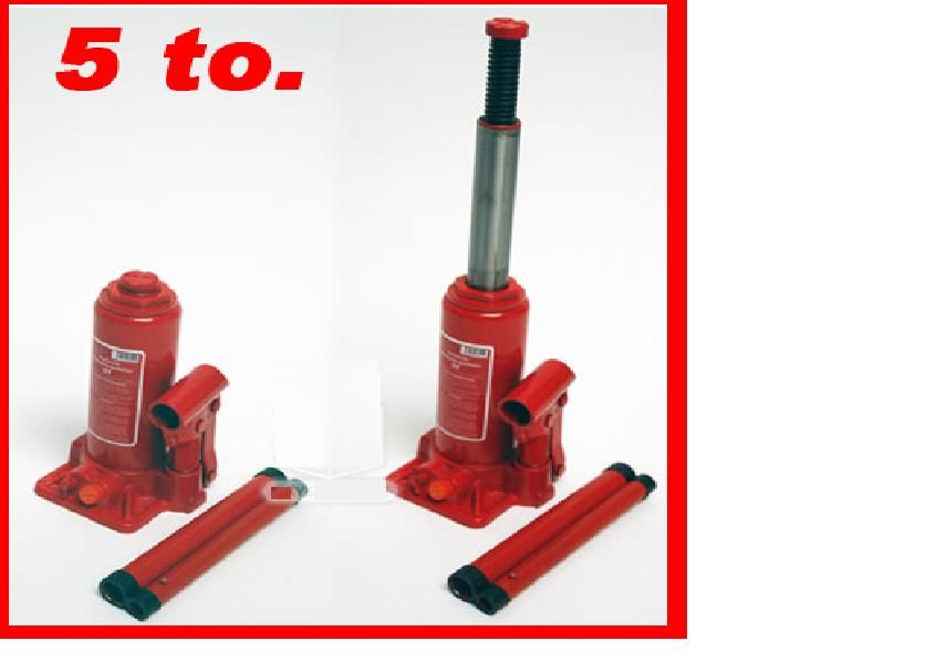

Post napisał: RomanJ4 » 05 sty 2014, 00:01
A zwykły podnośnik samochodowy, nawet pożyczony?
I miejsce w którym da się zaprzeć poziomo wrzeciono o jedną ścianę(mocną, najlepiej betonową, podkładając deski), a siłownik o drugą. Wałek miedzy tuleję a siłownik do środka wrzeciona. I to wystarczy. Albo inne miejsce (maszynę, ramę) gdzie można zaprzeć siłownik. Coś się przecież znajdzie.

U mnie takie rozpasanie że nawet do auta mam hydrauliczny , dałem całe 6zł za niego , ważył w moim "sklepie" 4kg :mrgreen: . Możesz też zrobić rozpierak z gwintu z marketu i dorobić nakrętkę z 10cm długą - niestety siły będą znacznie mniejsze , chyba że to co masz w środku nie jest dla Ciebie do odzysku to tylko jedyna słuszna metoda doktor młotek , 1.2kg to maleństwo , 8kg powinien wystarczyć [ uderzając myśl o teściowej , :twisted: ] oby tylko wrzeciono wytrzymało .

W tym sek że oba elementy sa cenne. Z podnośniekiem to dobry plan.

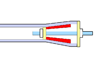

Może napręż to śrubą jak najmocniej i przypierdziel młotkiem
[ Dodano: 2014-01-05, 14:24 ]
Biały nakrętki
żółty podkładki
niebieski szpilka :D m16 może być
czerwony tuleja :D prawie jak 3d
szpilka z podkładkami

podnośnik może nie dać rady - wbrew pozorom.
jak rozbieraliśmy zwrotnice od malucha to 15 ton podnośnik nie dawał rady - a młotek 5 kg - jak najbardziej.
podstawa to naprawdę sztywne podparcie - i jeb.
