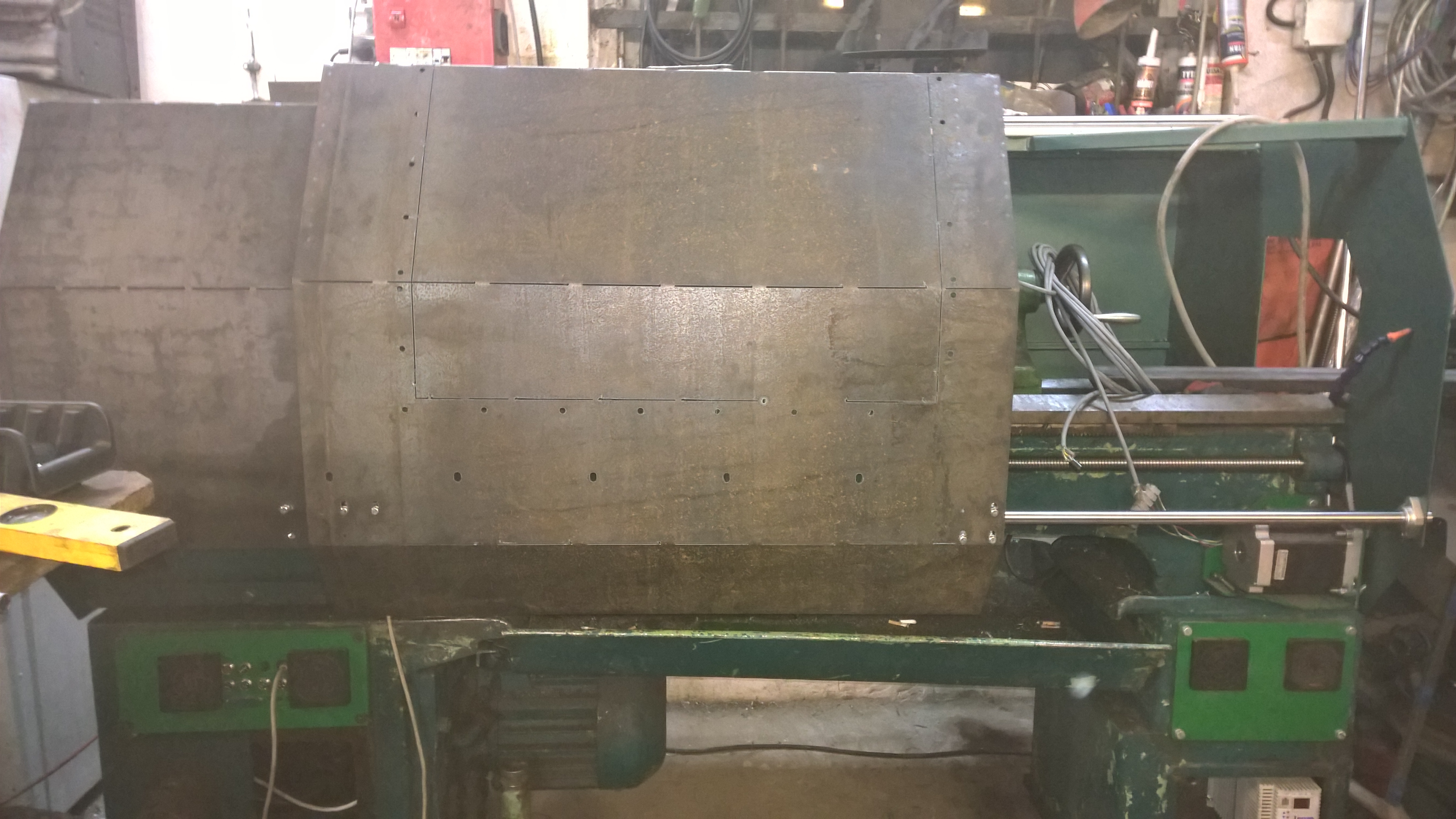

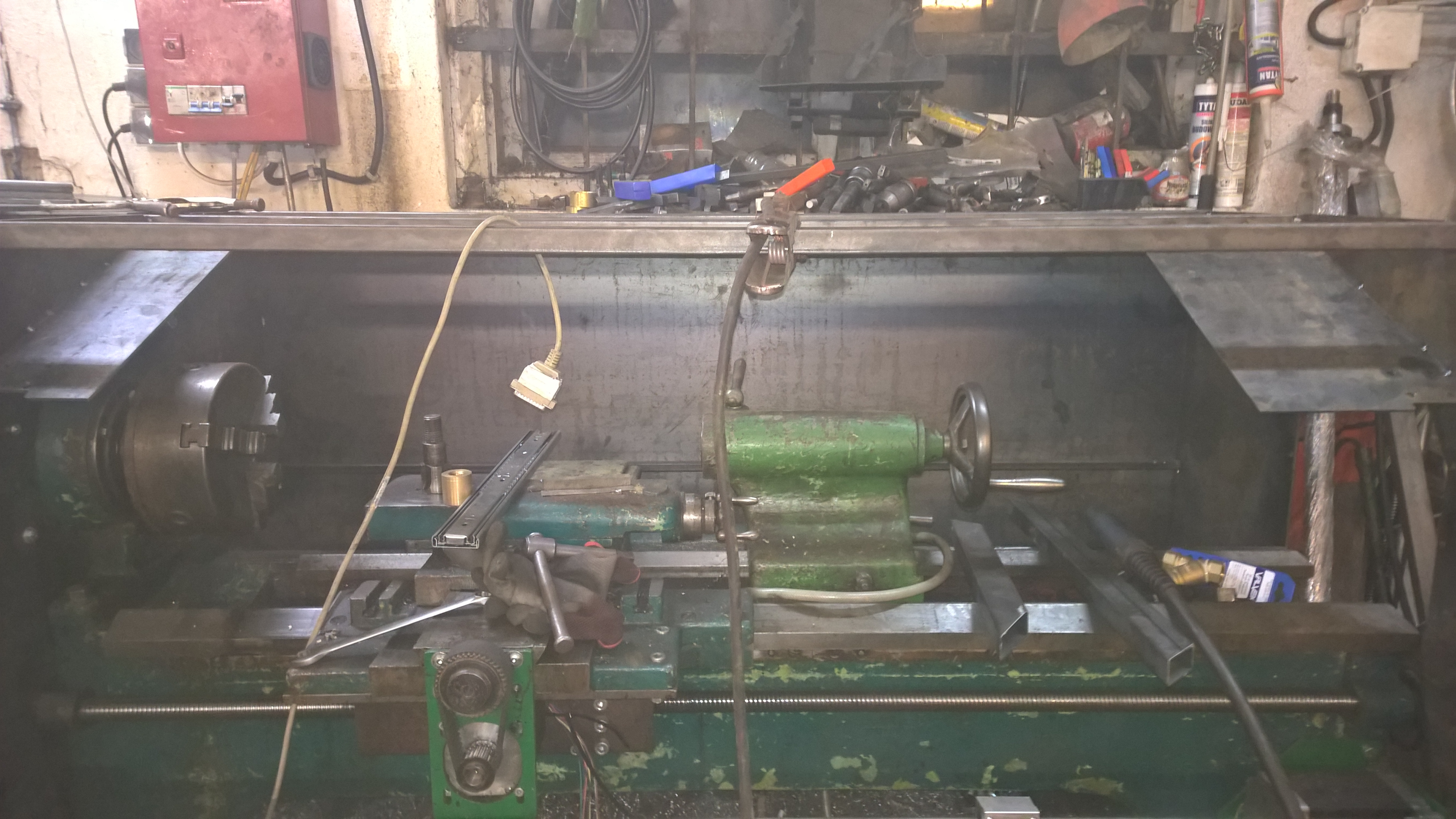

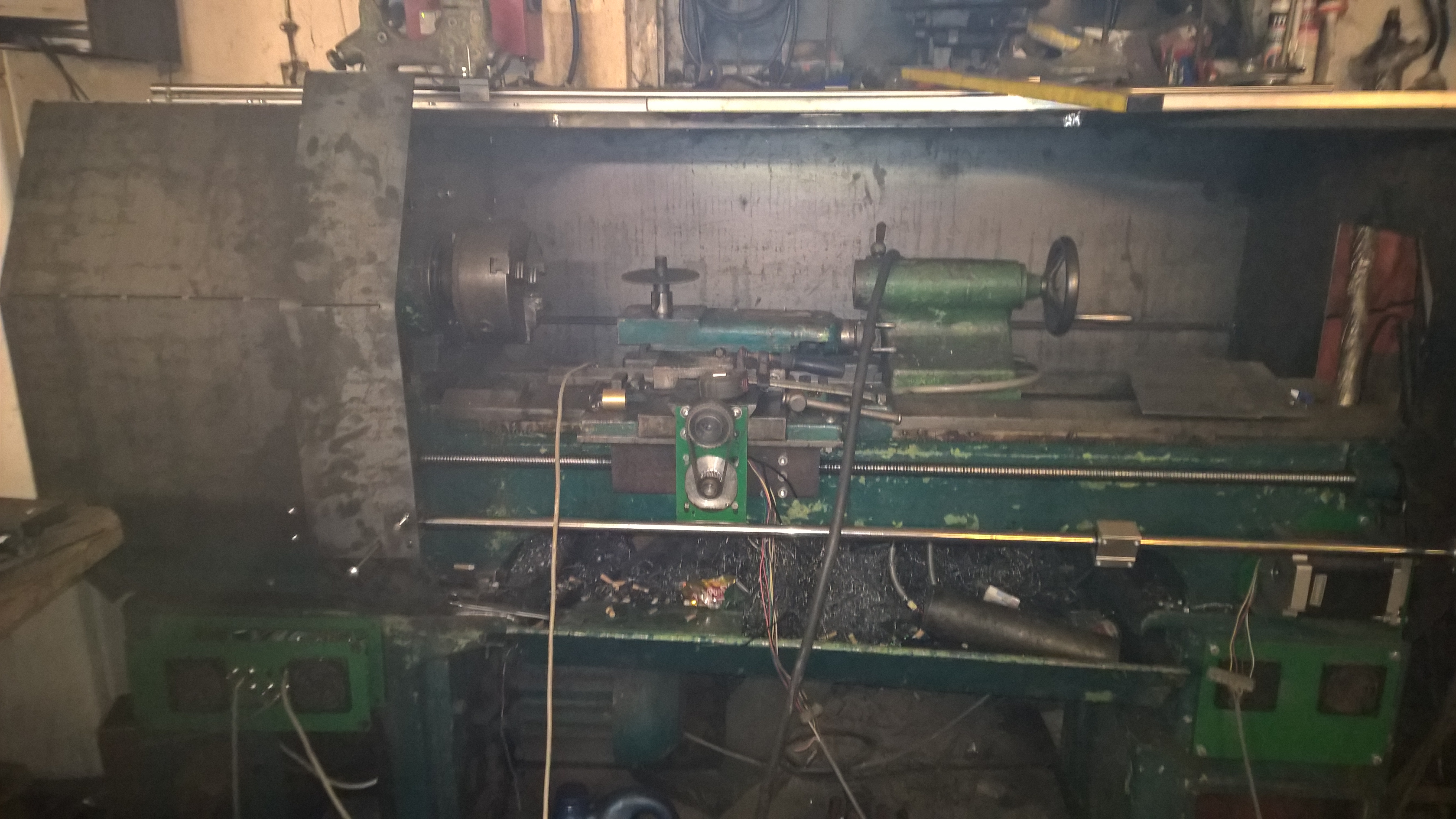

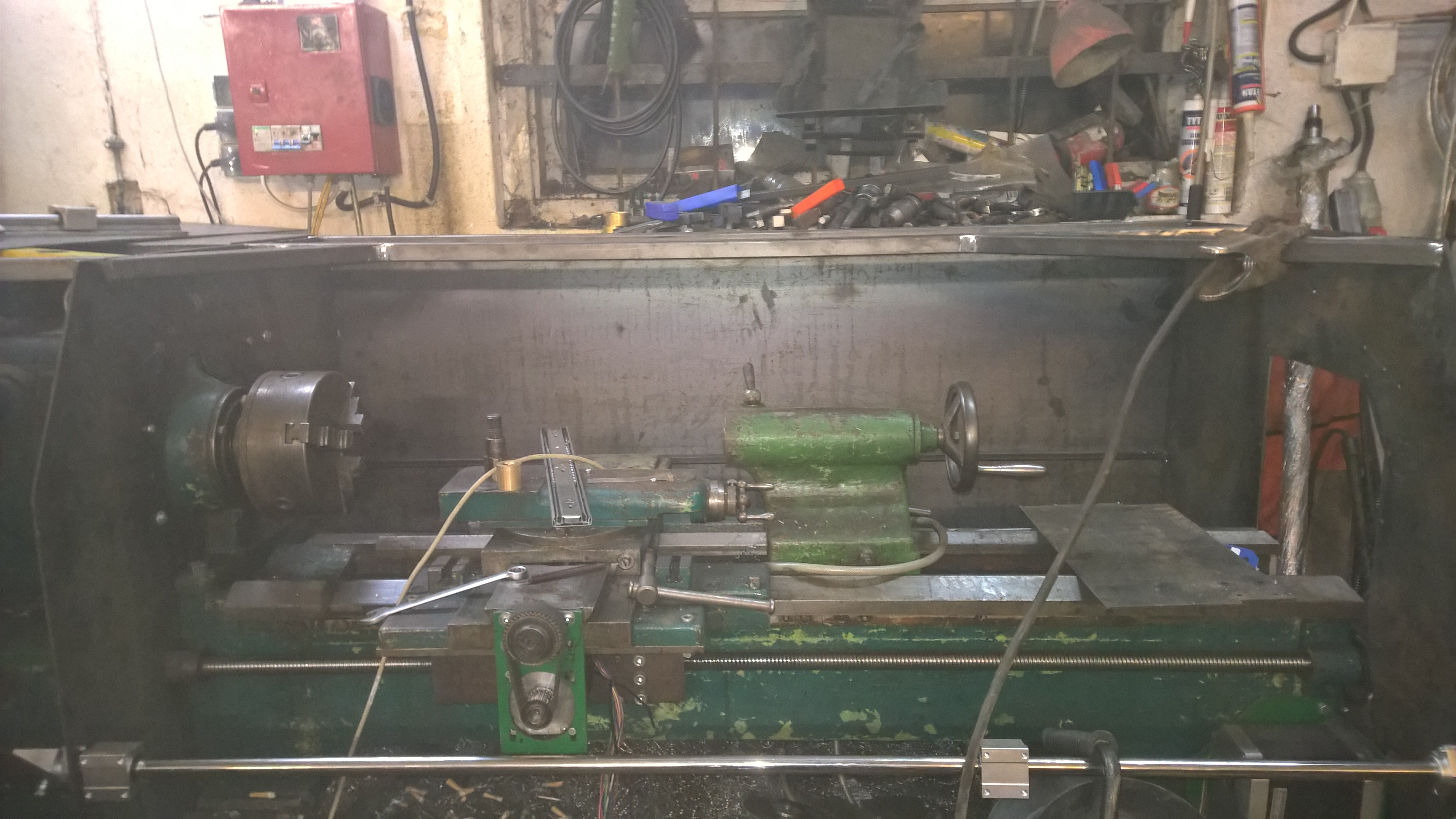

ak47 pisze:Dostajesz zjeby za klucz w uchwycie ;)
Wałki liniowe do pzesuwu klapy... na bogato. Ale Kamar chyba w którejś tokarce wanne na wióry ma na prowadnicach liniowych albo coś mi się pokręciło.
Najtaniej zaprząc tokarkę i samemu potoczyć wałki i do nich tulejki i masz przesuwanie.
Dobrze gadasz u Kamara liniowe siedzą w w wiórach od wanny :D

kamar pisze:
ak47 pisze: Najtaniej zaprząc tokarkę i samemu potoczyć wałki i do nich tulejki i masz przesuwanie.
Najtaniej to łożyska liniowe otwarte w obudowach i przyspawany pręt ciągniony.
To jest Idea :)

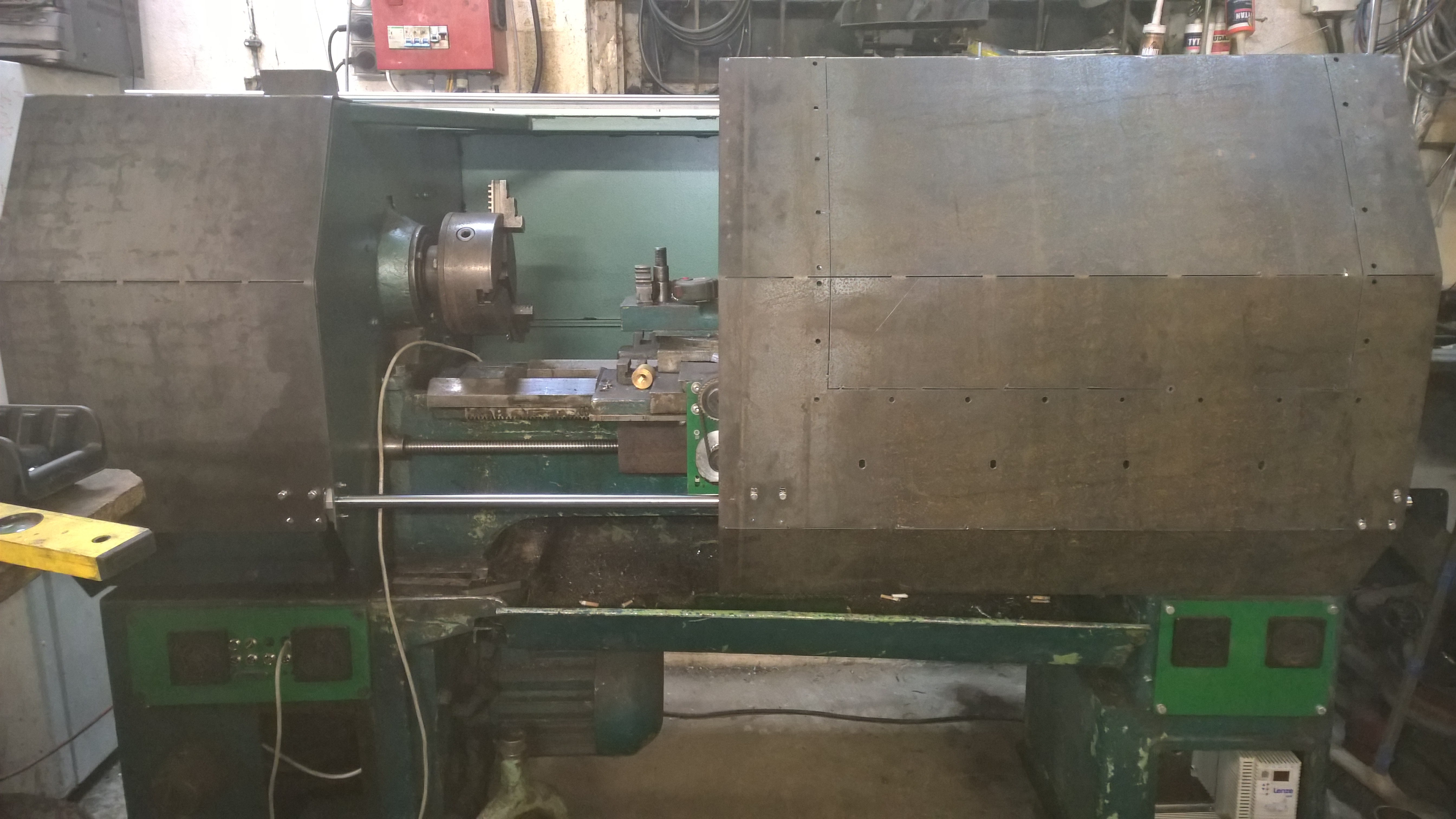

Zostali jeszcze wypalić 3 elementy i jeśli nie wymienię wanny na wióry to malować i będzie gotowe:D

Post napisał: jarucki » 30 lis 2015, 22:50
W sumie by byli.... Gdyby nie fakt ze blacha 2ka... Wiec ja qwa powyginało... Dlatego dam 3albo4...
Kończyć paździerza brać się za Breżniewa:p
