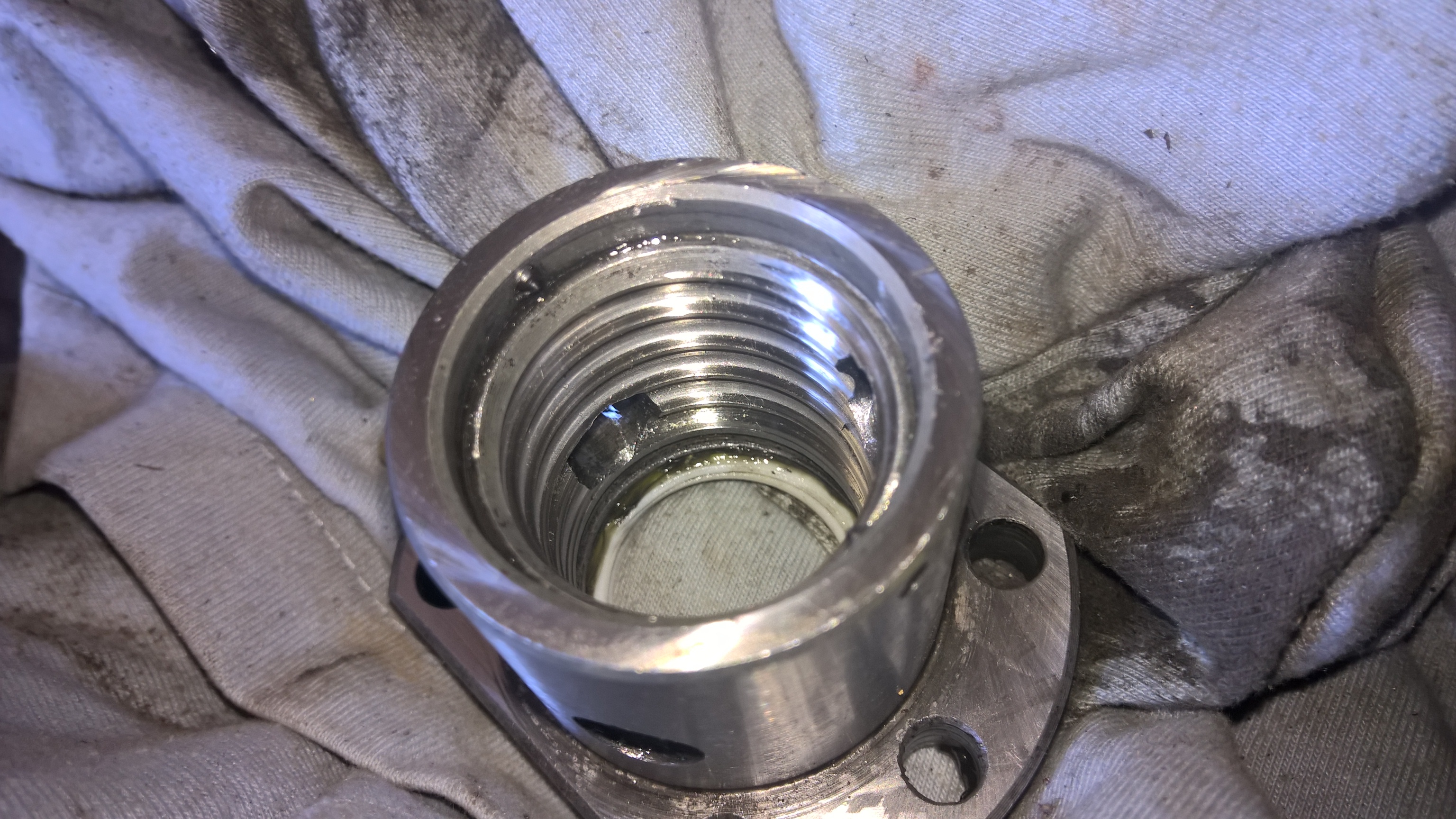

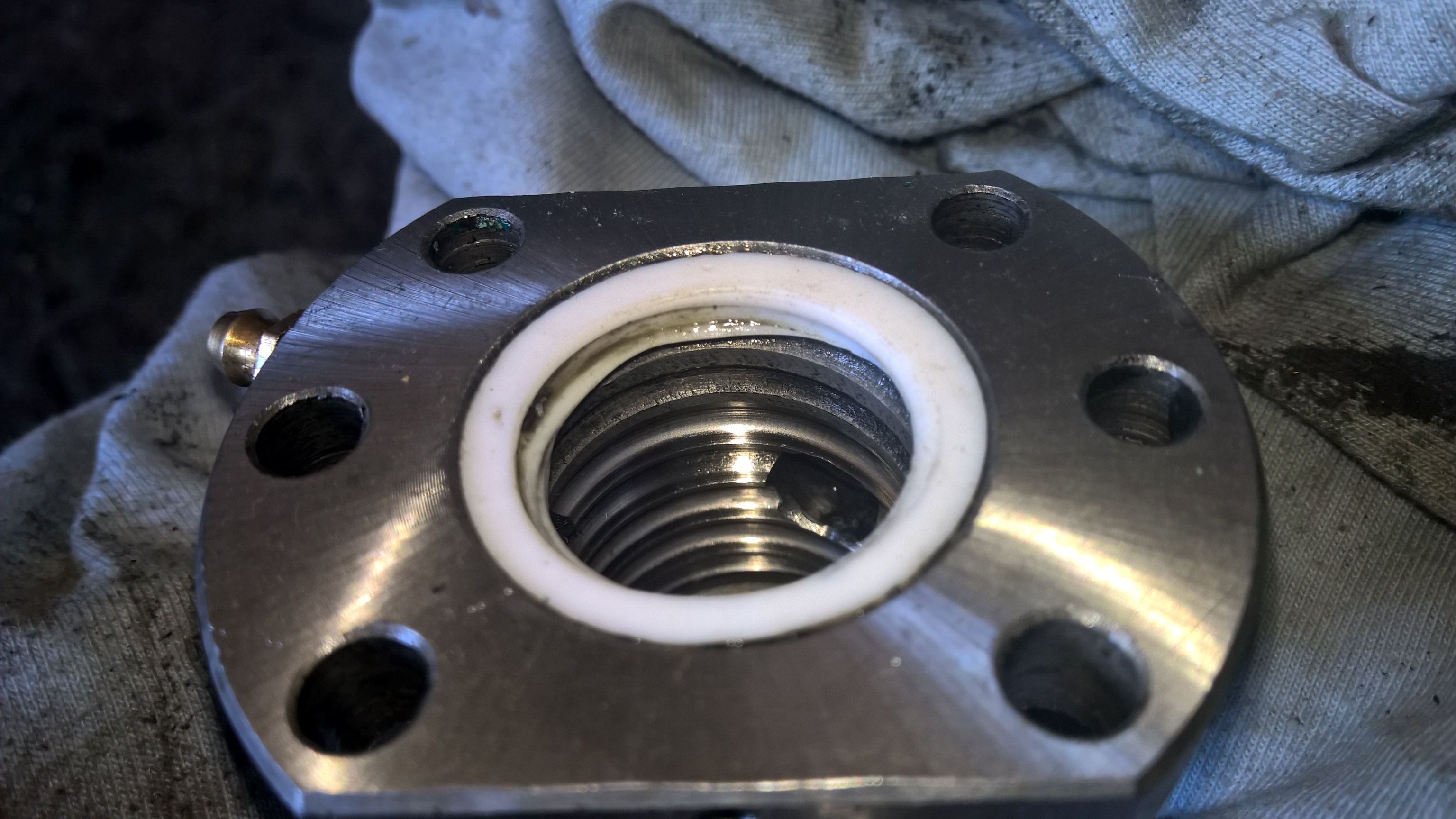

Post napisał: jarucki » 19 sie 2015, 08:41
Uważam ze zgarniacze nie wystacza :D
Oslone bedzie trzeba zrobić
Obrazek Obrazek
P.s. Ile kulek sie tu zmieści?

Post napisał: 251mz » 19 sie 2015, 11:26
jarucki pisze:P.s. Ile kulek sie tu zmieści?
Śmiem twierdzić ,że tyle ile wypadło... ;)

Post napisał: jarucki » 19 sie 2015, 13:44
251mz pisze:
pytanie ile zgubilem
nie moge jej wkrecic nonstop sie wysypuja w srodku

Post napisał: 251mz » 19 sie 2015, 13:52
jarucki pisze:nie moge jej wkrecic nonstop sie wysypuja w srodku
Oj majster bo nie masz jej wkręcać na pałę...
Kulki masz powklejać na smar i włożyć tulejkę z rurki która będzie trzymać to w kupie...
Dopiero do tego dokładasz śrubę wkręcając ją powoli i wysuwając tulejkę utrzymującą kulki.
Poszukaj relacji z wymiany kulek...
Nie pamiętam gdzie ale ktoś opisywał...

Post napisał: jarucki » 19 sie 2015, 16:52
Nakrętka założona tulejke sobie dorobiłem z tektury i kropelki :D:D:D:D:D
ale z gwintami bryndza!! nie ma zadnego luzu nawrotnego wsio ok a kuźwa nie trafia w gwint nie wiem co to moze byc pozostaje enkoder albo jakies ustawienia. Zrypało się dzień z dnia nagle jak piorun z nieba i tak juz zostalo.
Kamar podjade ktoregos dnia do Ciebie to bysmy sprawidzili te enkodery....
Ktoś ma jeszcze jakies pomysly ?
[ Dodano: 2015-08-20, 07:46 ]
Chyba się naprawiło :D
Siedząc do godziny porannych postanowiłem zmienić płytę główną na Markową:)
I co ?
Stalo sie :D
Nóż trafia w rowek za każdy razem :) razów bylo z 10
