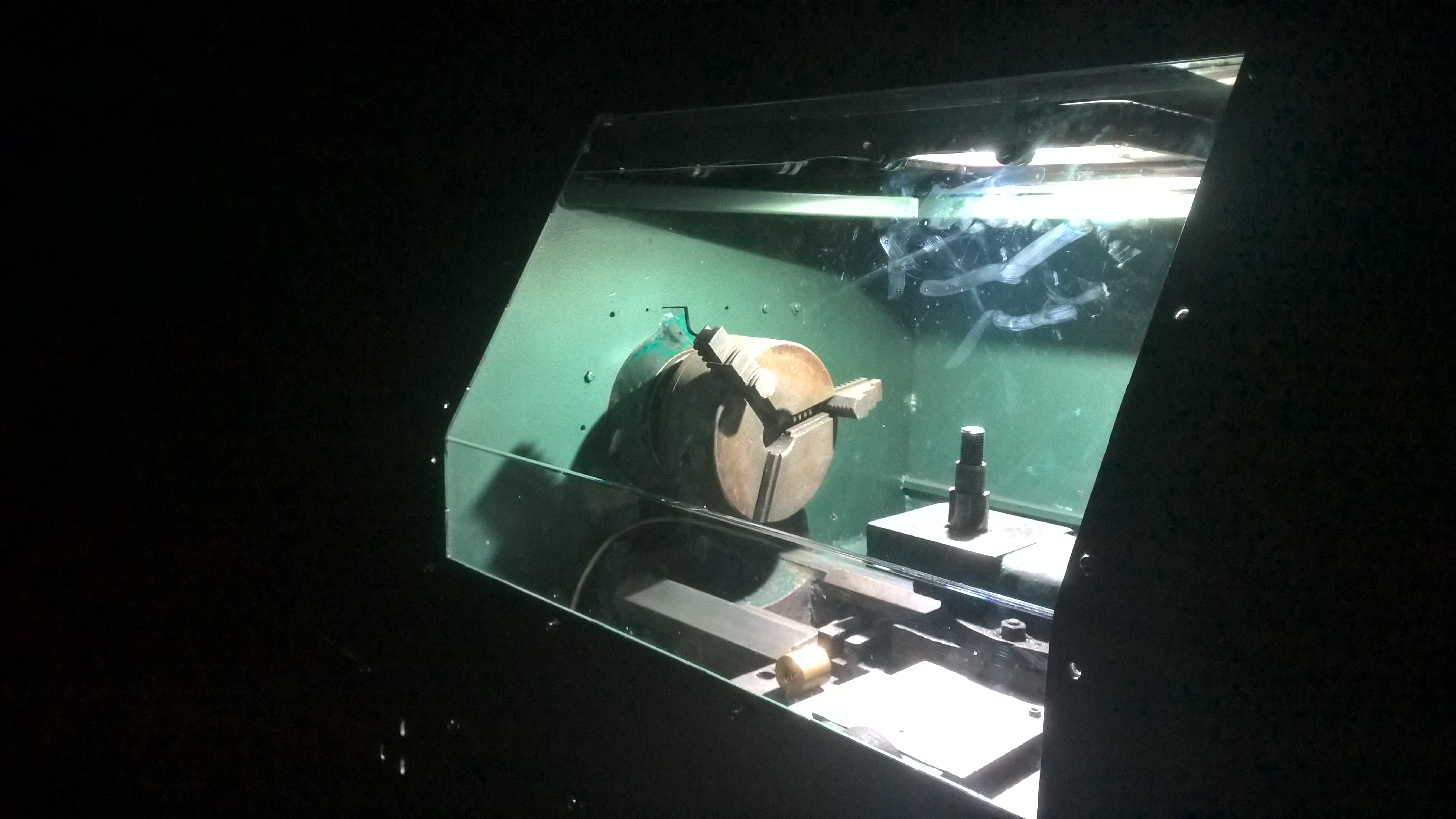

Post napisał: jarucki » 04 gru 2015, 14:05
Ojjjjjj ciasno sie zrobi :(((

Post napisał: IMPULS3 » 04 gru 2015, 23:28
ak47 pisze:Może to szkło z tej wagi było pierw sprawdzić czymś czy faktycznie wytrzyma jakiekolwiek uderzenie żebyśmy potem w wiadomościach nie oglądali kolegi warsztatu ;)
Szkło z wagi jest hartowane i rozbija się tak jak szyba boczna w samochodzie, na drobne kawałeczki. I nie bezpośrednio tylko wcześniej kratka ze stali a szybka od zewnątrz. Więc luzik. :)
syntetyczny pisze:odpowiedniej grubości szybka z poliwęglanu by załatwiła sprawę. Co prawda koszty zupełnie inne, ale bez potrzeby kombinowania.
Wszystko by się zgadzało poza tym że z czasem te wszystkie tworzywa się rysują i widać przez nie tyle o ile. A szkło to zawsze szkło. :)
Przy jednej z maszyn na wyposażeniu była szyba z hartowanego szkła mocowana jedynie na "drucie" i nic poza tym. Więc mój pomysł myślę ze gorszy nie jest. :) Szkoda tylko że szkła hartowanego nie da się ciąć, bo wtedy wymiar byłby dowolny a nie wymuszony tym co ktoś zrobił ale to mała wada przy cenie wagi 25 zł. :)

Post napisał: juzwa1 » 05 gru 2015, 22:23
Można dac szybę klejoną 2/2/1 wtedy ma grubośc 5 mm i jest lekka.
Nie widze podczas obróbki tokarką elementu który by taką szybe przebił.
Od zewnątrz dać siatkę metalowa i szybciej coś innego pósci niż takie rozwiązanie.
Tworzywa szybko porysują wióry i opiłki.

Post napisał: skoti » 06 gru 2015, 01:19
IMPULS3 pisze:Szkoda tylko że szkła hartowanego nie da się ciąć, bo wtedy wymiar byłby dowolny a nie wymuszony tym co ktoś zrobił
Przejdź się do jakiegoś szklarza i zapytaj ile by kosztowała taka hartowana szyba na wymiar . Kiedyś zamawiałem polki szklane do łazienki i cena z tego co pamiętam była znośna .Poleczki maja taki kształt jak chciałem i znaczki ze są hartowne choć nie próbowałem jeszcze ich tłuc :)
Nie jestem jednak pewien czy taka szyba sama zda egzamin przy jakimś nieszczęściu . U mnie w automacie tokarskim tez taka była ale oprócz niej na gorze była jeszcze płyta z poliwęglanu .Kiedyś szyba się zbiła i wywaliłem wszystko , zamiast tego dałem poliwęglan 10mm . Niestety tworzywo było przezroczyste przez jakiś czas , teraz jest mleczne i nie widać nic .
Sadze ze pomysł kolegi juzwa1, z szybą klejona jest najlepszy .

Post napisał: roger18sx » 06 gru 2015, 11:47
Profesjonalne maszyny mają tak że od wewnątrz jest szyba hartowana a od zewnątrz bezpośrednio na niej plexi tylko miedzy nimi musi być super szczelnie. To rozwiązanie ma same plusy bo szkło hartowane się nie rysuje a jak coś je uszkodzi to plexi zabezpiecza przed wypadnięciem szkła na zewnątrz. W maszynach manualnych przerobionych na cnc jest o tyle dobrze że przeważnie jak coś wypada z uchwytu to leci w prawą stronę patrząc od strony konia bo stosujemy lewe obroty.

Post napisał: IMPULS3 » 06 gru 2015, 16:19
skoti pisze:Przejdź się do jakiegoś szklarza i zapytaj ile by kosztowała taka hartowana szyba na wymiar
Mógłbym, ale wagi łazienkowe mająnp. 280/280 więc jest prawie idealnie.
juzwa1 pisze:Można dac szybę klejoną 2/2/1 wtedy ma grubośc 5 mm i jest lekka.
Lekka być nie musi, ale na pewno to byłoby lepsze z tym że trzeba by szukać gdzieś, nie wim czy pierwszy lepszy szklarz by mógł to zrobić.
roger18sx pisze:W maszynach manualnych przerobionych na cnc jest o tyle dobrze że przeważnie jak coś wypada z uchwytu to leci w prawą stronę patrząc od strony konia bo stosujemy lewe obroty.
Z tym to bywa róznie, lepiej się nie przekonywać. :)

Post napisał: jarucki » 12 gru 2015, 19:55
W zasadzie koniec....
Z trumny zrobili sie akwarium :)

Post napisał: IMPULS3 » 12 gru 2015, 20:34
No, ładnie wygląda to duże okno ale mam nadzieję że dasz jakąś siatkę...

Post napisał: jarucki » 12 gru 2015, 20:38
No wlasnie siatka... Chyba wypale jakaś kratkę, ale takojjj mnie sie podoba
