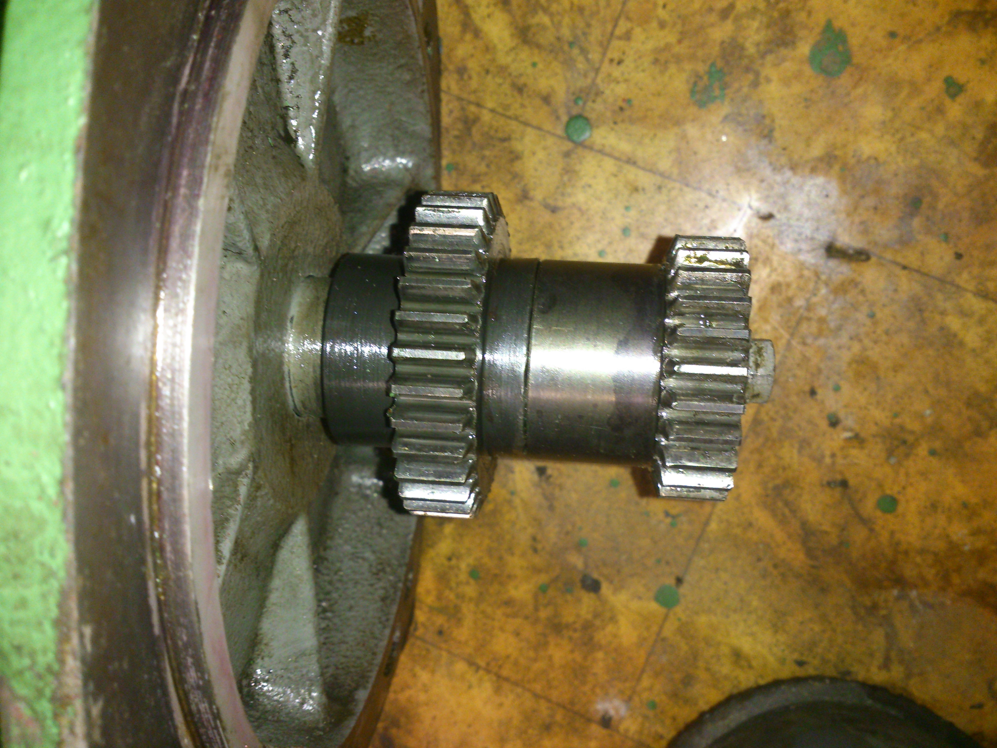

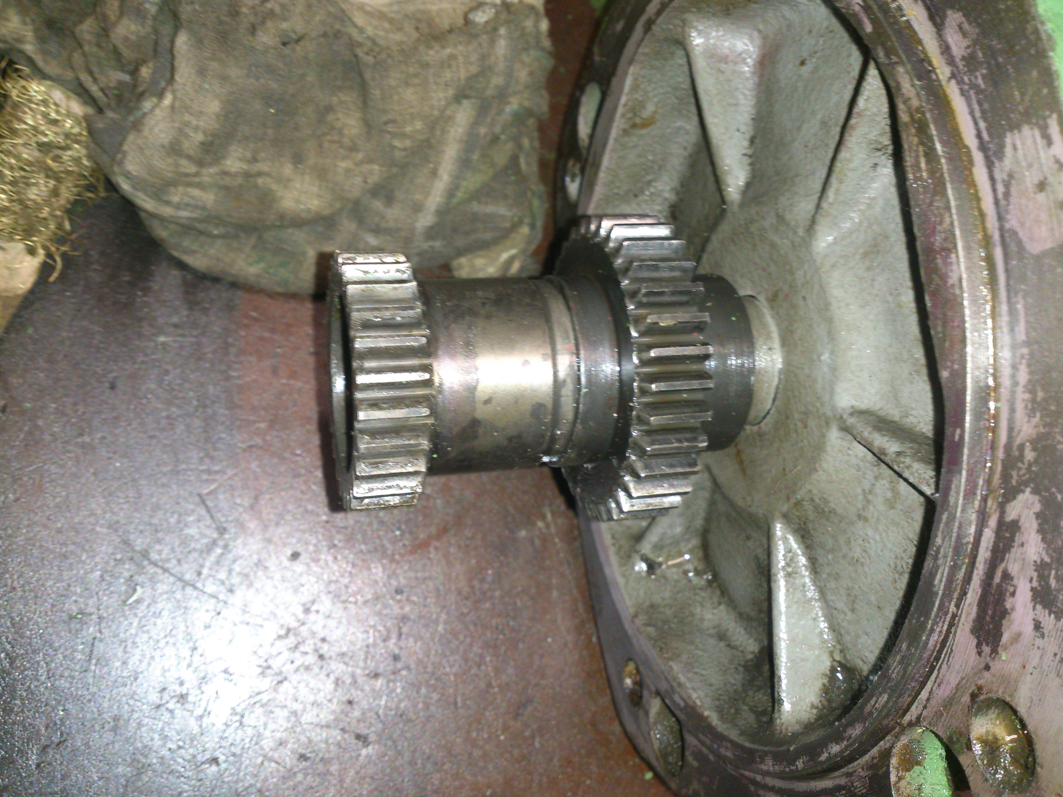

Czasu jak na lekarstwo ostatnio :cry: Z moich ostatnich ogledzin przy dobrej lampie stwierdzam, ze w skrzyni zeby nie sa powyginane i specjalnie wytarte. Na zdjeciu tak zle wyglada i wprowadza w blad. To boczna krawedz zebow jest starta od przelaczania dzwigni predkosci na obrotach. Zeby nie chcialy zaskoczyc i szlifowalo ich krawedz. Jutro pomierze dokladnie o ile sie kola nie zazebiaja. Zrzucam wszystko na luzno srube dociskajaca kulke z sprezyna ustalajaca pozycje dzwigni. Nie wiadomo, jak dlugo tak ktos pracowal. Jesli to nie to, to moze zaspawac otwor ustalacy na kulke i wywiercic nowy przesuniety o wymiar jaki brakuje by kola ladnie nachodzily na siebie? Musze tylko w dtrce zobaczyc jak jest rozwiazany skrajny ogranicznik wajchy.

Skoro to takie odbicia światła a nie krzywe zęby, to dobrze. Tak pomyślałem, że cieńsza podkładka pod kołnierz silnika pozwoli mocniej zazębić na tym przełożeniu. Jeszcze jest takie coś jak celowe profilowanie zębów po stronie z której koło zębate zazębia się z innym kołem zębatym tak jak (dla przykładu) w rozrusznikach. pewnie w tym wypadku mamy z tym do czynienia.

Podkładki pod kołnierzem nie ma żadnej. Jedynie jest ta folia to pokazywałem na zdjęciu. Ja myślałem, by tulejka co zaznaczałem czerwoną strzałką dorobić nową, dłuższą o tyle co brakuje do pełnego zazębienia. Tylko znowu przesunie się zazębienie małego koła. Już głupi jestem i sam nie wiem co robić.

w mojej było tak:
a powinno być tak:

Post napisał: kavior » 23 maja 2016, 16:01
Mam dtrke i guzik z niej rozumiem :mrgreen:
Juz pomijam fakt, ze co sciagne nowa to brak stron z opisami do rysunkow. Obawiam sie demontazu sruby pociagowej... Wole dopytac niz potem plakac.
Twoje kola zebate sa jak nowe przy moich. Zamien sie :mrgreen:
Pisze z telefonu i nie pokazaly mi sie dwa zdjecia Twojego silnika. U Ciebie kola jak widze sa dzielone a u mnie to jedna calosc.

Post napisał: pioterek » 24 maja 2016, 08:45
