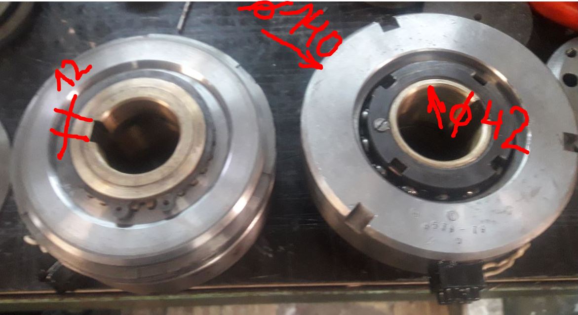

Mam pytanie jaki powinien być filtr oleju do tokarki CU585 / CU505 symbol??
Czy ma może ktoś na sprzedaż elektrosprzęgło bułgarskie do tej tokarki ? Bułgarskie ABE 160 wariant5
